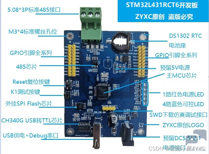

   一、开发板平台简介:
" R0 H* l& }6 W( Z" {+ q- d2 P: E. G1、开发板资源简介
8 f) ], [- P/ C: s! k8 ^/ U% ^( q* J(1)开发板主芯片型号:STM32L431RCT6$ W' u: T  k0 r, q# M2 z& V
(2)开发板主芯片封装:LQFP-64_10x10x05P. I0 B; y' b: z) c
(3)开发板主芯片内核:ARM® Cortex®-M4; E! [, H# r/ a4 V9 t
(4)开发板主芯片主频:80MHz
; n' _4 d& h$ F6 P1 l# d6 R(5)开发板主芯片Flash大小:256KB! C$ V6 V  g8 u( x& ?& n3 m
(6)开发板主芯片RAM大小:64KB& E/ p" ?5 ~8 h( B

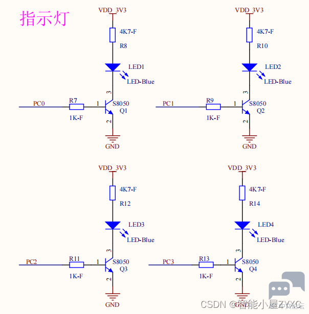

(2)其他四个LED灯为黄绿色可控LED,高电平点亮、低电平熄灭,计划用LED常亮验证看门狗的作用,硬件原理图如下图所示:; y2 t4 f( Y+ s& i
$ k' j/ S  J+ J( n

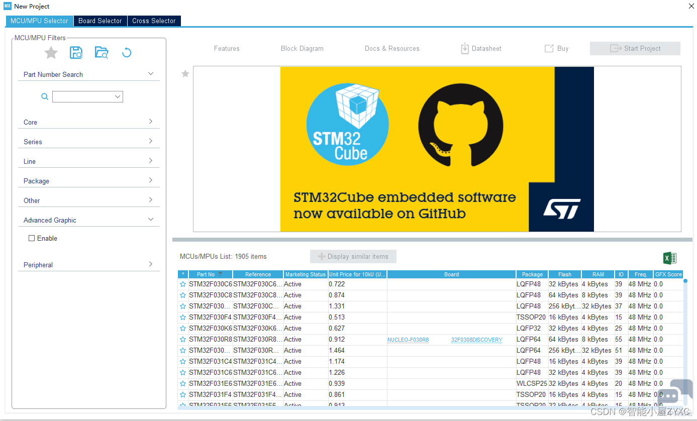

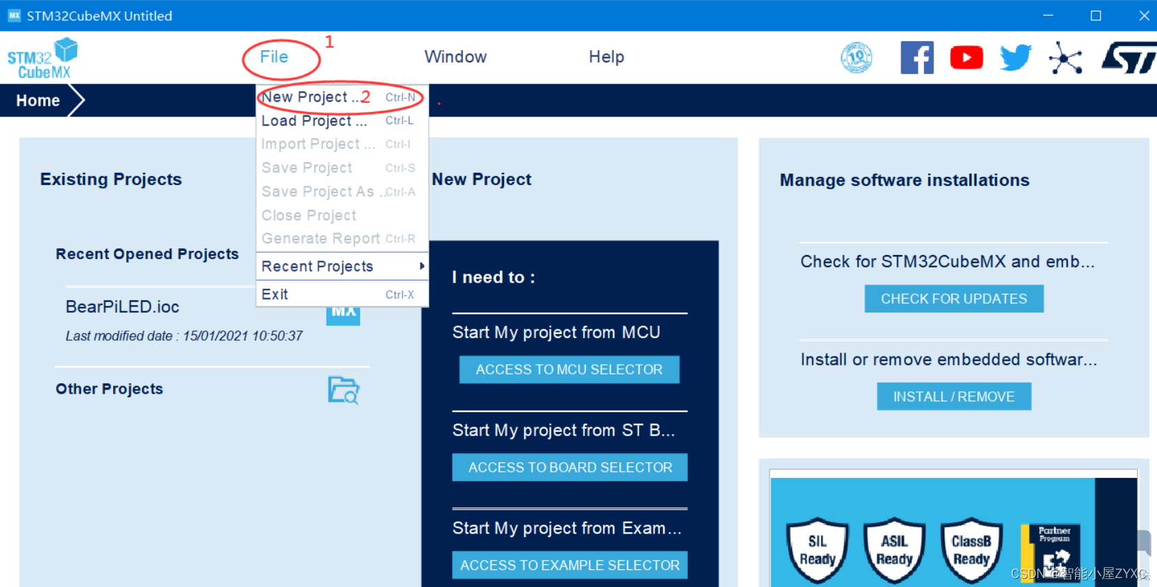

(1)打开STM32CubeMX,点击“File”-->"New Project". {9 W3 }7 O5 E, X1 M; y* x
; d4 m, D/ F4 }
2399170347904e959c855fefd5877f84.png   b' @3 i& ?3 {' [, ^' a
$ D, C$ y; {$ D9 m(2)等待打开主芯片选项界面(大约1分钟时间)。
# \2 d9 V9 H. n' w% {& i" M
/ H0 j4 S8 j* t( v6 Q# ^+ ~
d74d2fdc60c9440483e2b7cf8d928e7f.png + x' y/ q. L7 W: z/ X
& Z2 n  S# J3 A/ x! [8 q

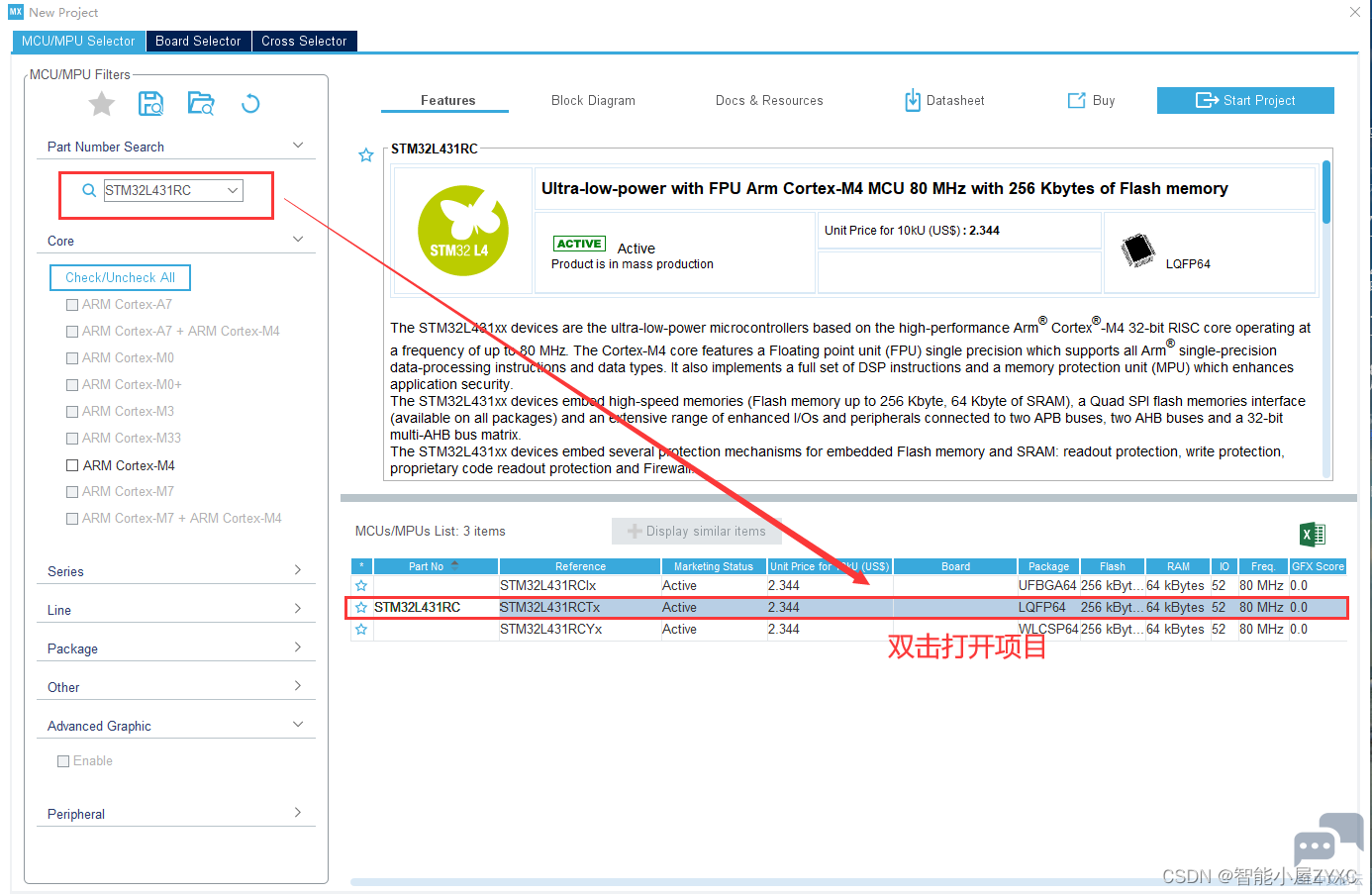

(3)昨天搜索框中输入(或选择)所需的主芯片型号(因为我们用的是STM32L431RCT6开发板,所以此处选择STM32L431RC),然后在右下角选择STM32L431RCTx(因为开发板主芯片是STM32L431RCT6),左键双击即可打开新建的项目。. }( g9 g* j& d/ t) `4 ^8 {8 X+ V

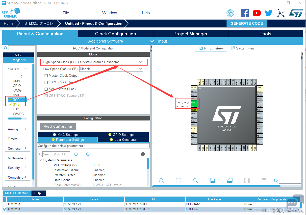

(4)选择时钟源。

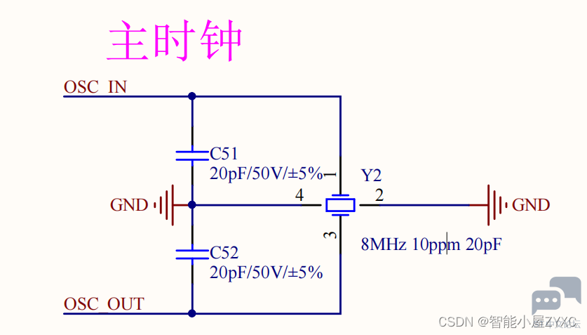

7 }) \7 X" s8 c# Y" @8 n5 c(1)因为开发板上有8M外部时钟,硬件原理图如下所示,所以此处选择使用外部高速时钟(HSE)。

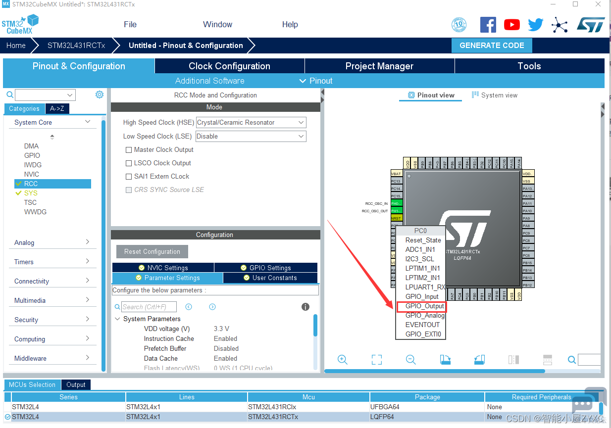

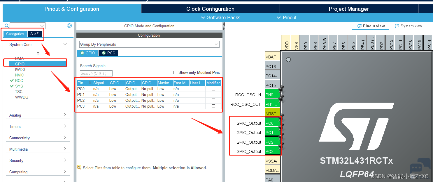

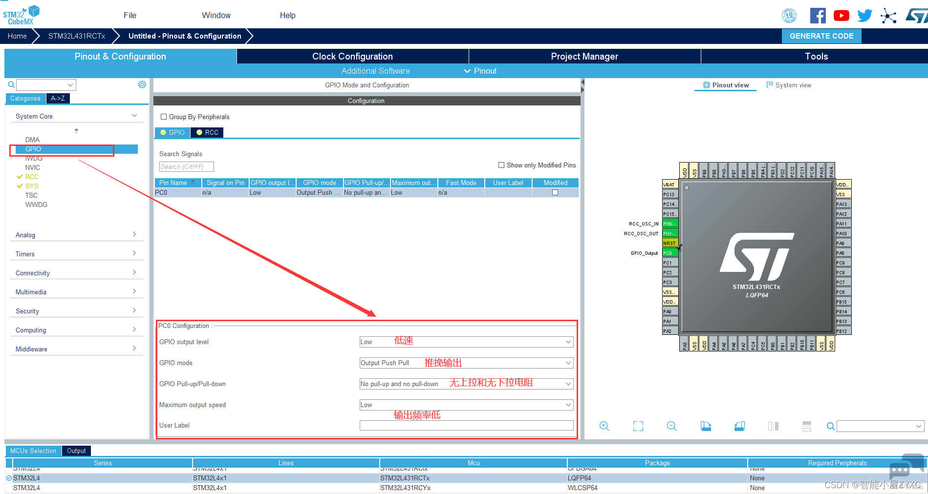

(2)配置LED的控制引脚为输出,输出频率、输出方式默认即可。
8 s7 m6 @. V, m' {4 d" Z; y鼠标左键点击PC0,选择“GPIO_Output”,表示设置该引脚为输出模式。: {3 I* `  R% T
鼠标左键点击PC1,选择“GPIO_Output”,表示设置该引脚为输出模式。
7 D+ J0 n6 x- }% F; ]鼠标左键点击PC2,选择“GPIO_Output”,表示设置该引脚为输出模式。
1 i) c# s1 B  e4 J$ u( b4 h8 c鼠标左键点击PC3,选择“GPIO_Output”,表示设置该引脚为输出模式。# e7 c0 h$ j, U2 ]2 a( ]# U; i. {
: L) ?8 B" f# s  I: y
492907c1e71149819adbaee4516a2af4.png 9 B9 x3 G8 _* V, O6 J7 ^$ [
" g1 G7 r( o: u0 a% S1 Z3 t
% t3 ?; H& Q5 Y: `# P" R, f  z* A, g0 @* r" O8 m+ _
(3)也根据自己的需求配置GPIO的参数,如输出方式、输出频率、上拉下拉等。因为GPIO控制LED的要求比较低,此处采用默认参数即可,不用修改。

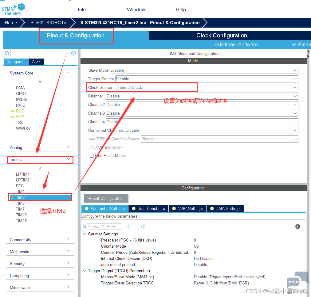

​​3、配置定时器TIM2( n7 r5 |4 [& d4 d
查原理图得知,串口1使用STM32L431RCT6引脚为PA9-USART1_TX,PA10-USART1_RX,引脚设置如下:: p, F3 J4 u, m
(1)STM32L431xx 系列有 1 个高级定时器(TIM1), 3 个通用定时器(TIM2、TIM15、TIM16),两个基本定时器(TIM6、TIM7),还有两个低功耗定时器(LPTIM1、LPTIM2)。' b/ B( D( {0 [" b  ]: O
( b, {- n' L0 |- `  ]- I(2)此处只使用了TIM2的定时计数的功能,首先选择TIM2,并且时钟源设置为内部时钟/ k% `6 L0 c. r  N/ ~
4 F$ n& ^  Y% p6 N% @/ \4 |
3 }/ P: U; Q9 |9 [2 H& E& V

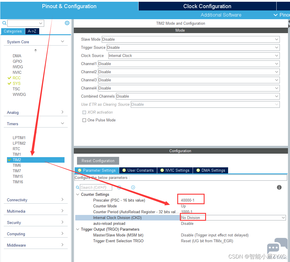

+ m6 O8 ?9 y4 i1 g/ `5 b (3)接下来是对TIM2的参数设置,参照数据手册中的RCC时钟树,TIM2内部时钟来源是PCLK1 = 80Mhz,我们的目的是每秒钟产生2次中断,所以预分频系数设置为40000-1,自动重载值为1000-1,得到的计时器更新中断频率即为80000000/40000/1000=2Hz(2Hz即0.5s):
: B  e- ~) h% V
, a- W: ]( E" w6 ?, W
4b2d341e8da446ecacc3030b2f962f4c.png 9 ?* n9 ?, m/ q7 t% F3 e- ?0 @- m; j  y
1 x. L2 Z6 T# x

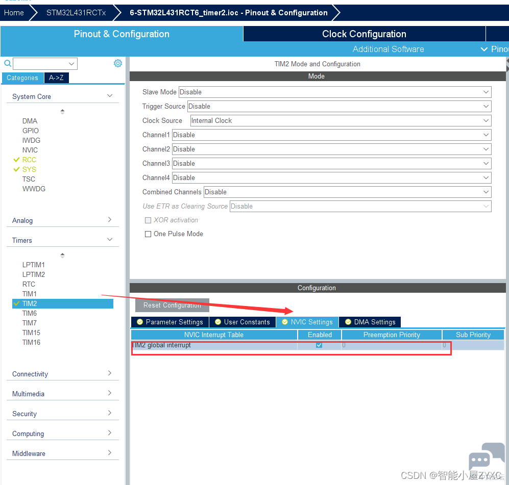

(4)开启TIM2中断即可。4 v) `7 y/ e4 [5 X# n

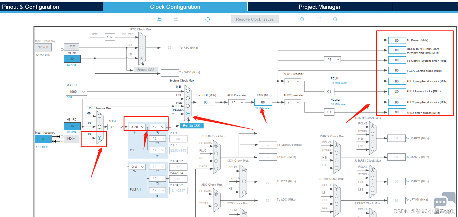

! M1 @7 Z8 j, k6 u" G! j(1)配置时钟树,用于系统内部时钟,以及各个外设时钟等。此处选择外部8M晶振作为主时钟频率,内部最大倍频80MHz。
( f/ A% }/ t) X% o* ^; o4 k% g, E" }$ e4 ~  m
, b" N6 u+ C6 t0 ~& ?0 R2 p8 c( X' g- V* [3 B

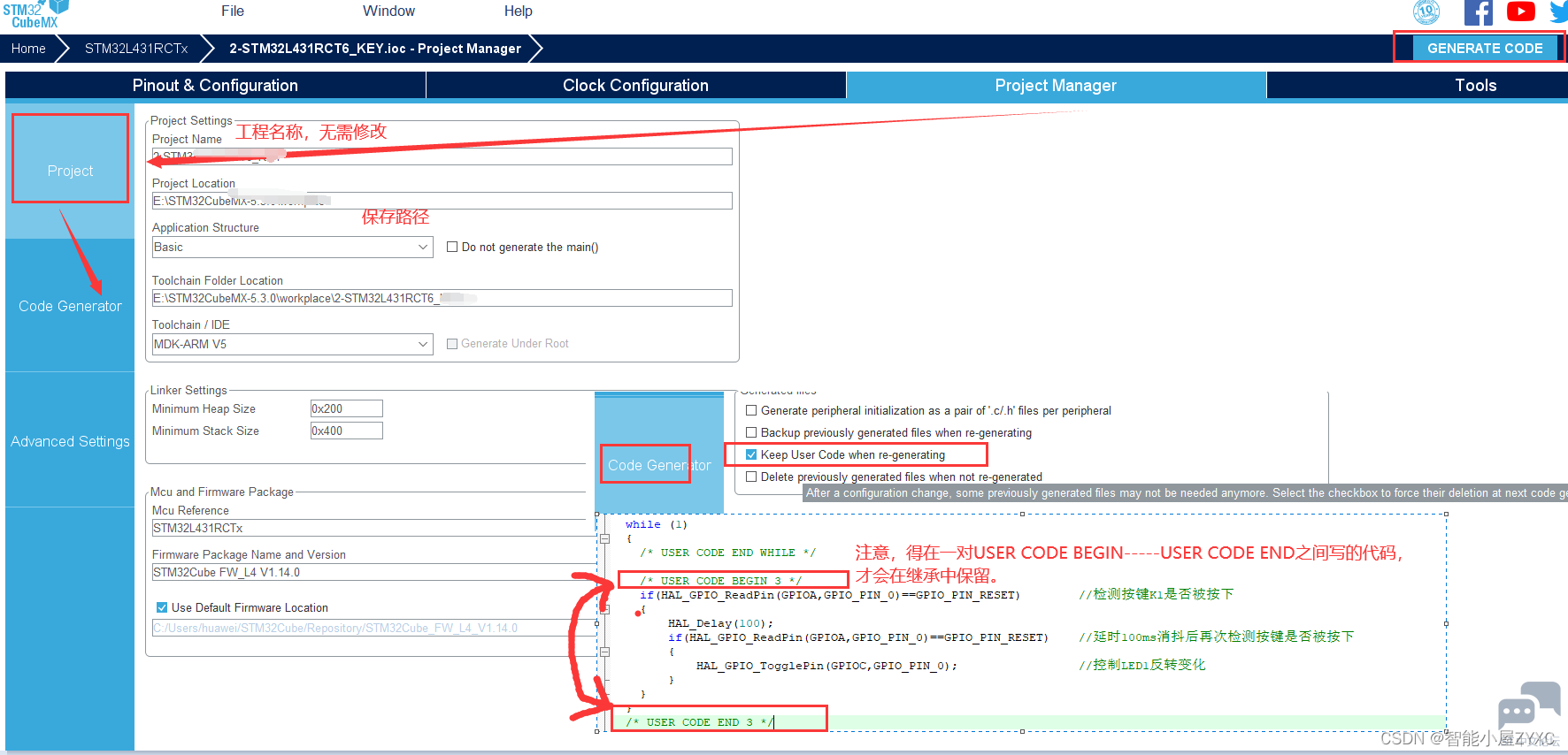

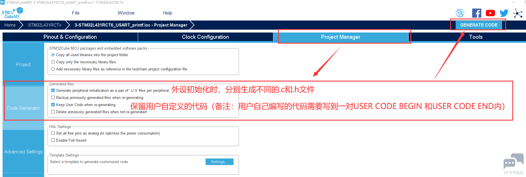

(2)完成配置工程。- S% D$ A# s0 a. R! p( ^
备注:需要注意代码生成过程中的继承关系,如图所示:需要保留开发者自己编写的代码时,请根据配置设置,不然生成代码后会删除自己编写的代码(从这个方面也可以看出开发者备份自己的代码是多么的重要。)
/ ]: L; g1 @# W, o+ _* @9 ~4 r* p/ p. }4 L3 k
( S+ o; m. e6 D. n6 ], T& e2 [, |​​  K  U6 U! Z2 Z
2 @2 O" ^0 y  \) ~
3 k) [4 {' G! p

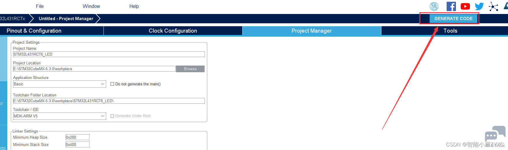

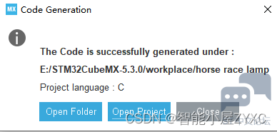

(3)生成代码。$ k$ K2 Y! F: W
备注:使用Generate CODE生成工程代码前,请确保文件路径无中文,否则会生成项目失败。
" G# h( Z9 X7 p+ O4 c+ B* [( @: H3 w; `7 c0 d1 |
8eaa7d0babea40ee93f158481a6ee471.png ! G7 \; c1 M; D' i' v: ?; J
* `7 W+ l8 y* M" r' H(4)工程代码生成成功。! f8 y' E( [) G, t; f  i+ L

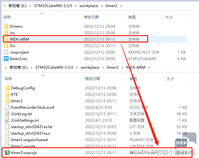

# r: ~7 n# p, G' N; T( A2 p源码使用说明:使用前必须把项目工程复制到无中文路径的文件夹下使用。/ x9 F* p8 V6 n6 ^5 g" W
(1)找到刚才新建工程的存储路径,安装项目名称,打开项目工程.uvprojx。9 T9 H! J* S; z" ~8 P; X: Q

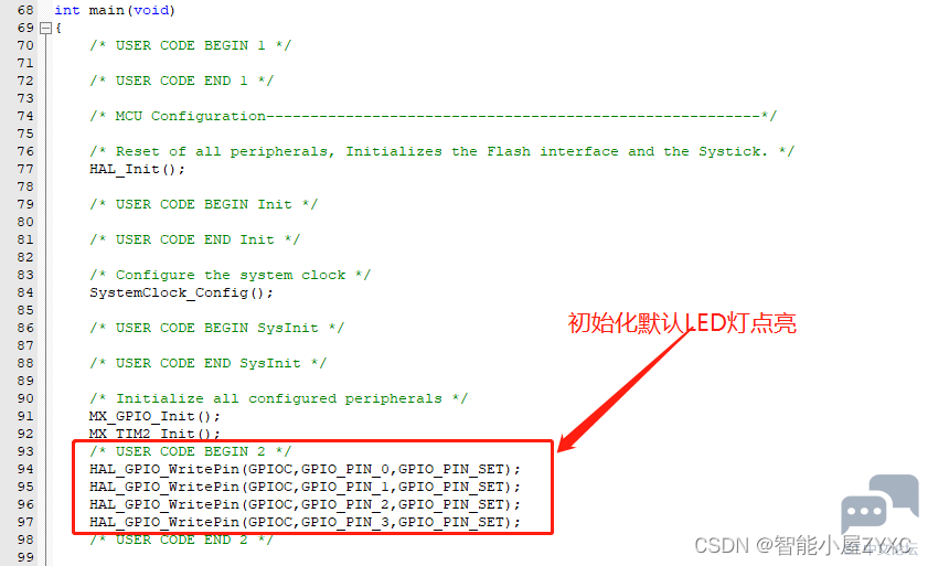

2 ~! B% O; }2 }( P(1)main.c文件中,初始化LED1、LED2、LED3、LED4默认为点亮,并在while循环中添加控制程序,如下所示:实现每隔500ms后LED1、LED2、LED3、LED4点亮和熄灭之间反转切换,并且串口每隔500ms打印一次。
. I, h3 j: ?- W/ ^9 ?5 _
; M9 z$ x% e% A. j. M  L0 R8 f
备注:自己添加的代码需要在 /* USER CODE BEGIN 3 */和 /* USER CODE END 3 */之间添加,否则STM32CubeMX更新代码时,会造成自己添加的代码丢失。( ^- {! E3 s; `: M0 w* i7 L. o

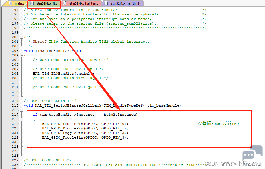

7 ]* z( ]1 U& x$ o/ l(2)在stm32l4xx_it.c 文件中添加每隔500ms反转LED1、LED2、LED3、LED4,如下所示:% v, _( v8 ~/ u  x# Z7 w0 Z
; Y2 C9 @( l8 `* H3 w9 s+ h
2 @/ E7 C) J) g; q% e+ x
  l7 ]( k" @9 \
  1. /* USER CODE BEGIN 1 */1 c  |% |1 o. X. ~( W" G$ B
  2. void HAL_TIM_PeriodElapsedCallback(TIM_HandleTypeDef* tim_baseHandle)
    # X! @; S- x8 u6 O( l
  3. {
    0 {" T$ Q$ K4 x% _( J2 J
  4.     if(tim_baseHandle->Instance == htim2.Instance)$ Y1 Q* X: R# q5 C( }
  5.     {+ R8 G5 m! K) ]/ n! y% v+ b) [
  6.         HAL_GPIO_TogglePin(GPIOC, GPIO_PIN_0);                              //每隔500ms反转LED
    9 }. z  }* w0 D$ D+ h1 m
  7.         HAL_GPIO_TogglePin(GPIOC, GPIO_PIN_1);8 |# H4 E/ k1 A
  8.         HAL_GPIO_TogglePin(GPIOC, GPIO_PIN_2);
    * j. @' f* H; |9 y, f' V, ?
  9.         HAL_GPIO_TogglePin(GPIOC, GPIO_PIN_3);4 W% M4 ~/ V. W( _& n' J' n
  10.     }
    2 I1 o& ^9 T6 l
  11. ' W9 y) L) `. e. P
  12. }
    : W" R( w0 i* v' G: _& x
  13. 5 j. }6 \# r) i4 \, j7 E$ ~* ]
  14. /* USER CODE END 1 */

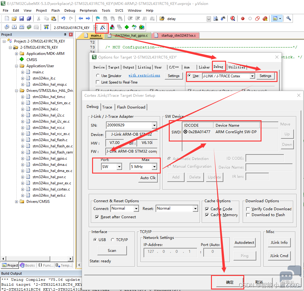

(1)选择Options for target ...>>Debug>>J-Link/J-JTRACE Cortex,点击Settings>>选择Port(SW),可以看到搜索成功SW Device,表示芯片可用,可以下载。; }! @6 ^1 ~8 a$ M* C# J

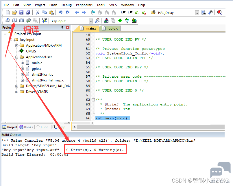

2 Y4 A5 o* F% q7 D0 x, [(2)点击编译,完成后提示“0 error(s),0 warning(s)”。

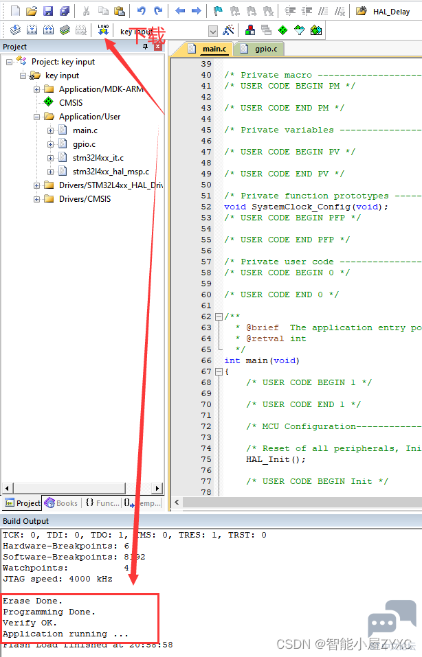

  G% Y7 m+ ~$ `; y0 Y) v(3)点击Download(或者快捷键F8),即可下载程序。
" i. F8 f" }6 w9 A6 e. ^* m/ a/ P* F9 Z+ D$ D* |
eb3f250f19e44862a7df80c2492fcd01.png ' V+ N' u, y& P  c1 |6 W' K+ ]

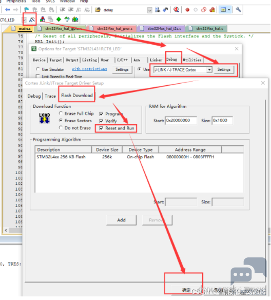

9 l& W9 ?9 K7 \6 _5 a! r(4) 如果下载程序后,没有看到LED1、LED2、LED3、LED4闪烁,可以按下述方式设置一下(Reset and run表示下载后自动复位和重启运行)。或者重新彻底断电再次上电(或按开发板的Reset按键复位MCU即可)。
- S* `( E/ ^9 z2 r. j% e, D- ?3 R( q6 j1 @) O
+ B2 a7 c; `/ w1 ?. n( W. X ​* Z5 r0 J/ N# |) e
