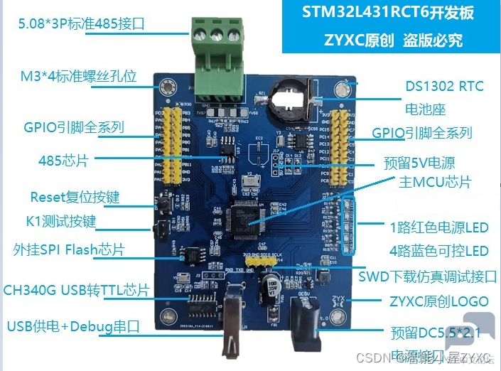

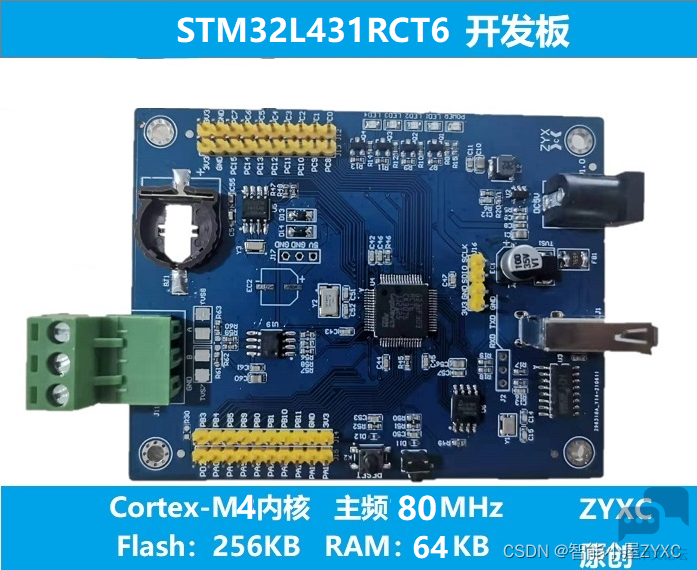

一、开发板平台简介:
, [. A$ D2 Z2 W: j0 w1、开发板资源简介
/ w/ x% u1 `* r: O(1)开发板主芯片型号:STM32L431RCT6
/ b0 p) R: A0 H4 L(2)开发板主芯片封装:LQFP-64_10x10x05P6 T# u6 f( q, [$ \" c$ d4 R
(3)开发板主芯片内核:ARM® Cortex®-M49 d4 B$ L" [7 f3 E( F' u
(4)开发板主芯片主频:80MHz' a3 @6 Y. u" W, n- N# E3 D
(5)开发板主芯片Flash大小:256KB
' t2 }. Y# V$ P  B+ f2 j- v(6)开发板主芯片RAM大小:64KB

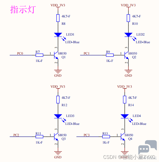

(2)其他四个LED灯为黄绿色可控LED,高电平点亮、低电平熄灭,计划用LED常亮验证看门狗的作用,硬件原理图如下图所示:% c# N  {. `% A1 a# J2 h6 P) P
: E' h) c, a( m9 M
e923ad767b8448b7ac37c4ed693724bd.png ! [; ], |  |, K! @# U/ E9 v* L0 d

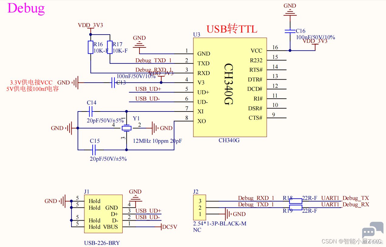

     (1)我们选用的STM32L431RCT6开发板串口1已通过USB转TLL串口芯片CH340G引出,使用时,只需要用公对公USB线连接电脑即可(注意也得需要安装CH340G驱动),后期验证试验也可使用该串口作为debug串口。
! ^+ {2 ^0 `- J! ^- ~! b# ]
. S. u+ a/ t( d     (2)开发板上的其他串口已通过排针引出,为TTL电平,通信的时候需要注意选择对应的电平模块,如USB转TTL串口模块等。$ c: d8 b) o! a( {, B) b
7 o8 j1 g- q+ G, v
TTL转CH340串口,硬件原理图如下所示:6 y  H/ ^1 h: E. K* a

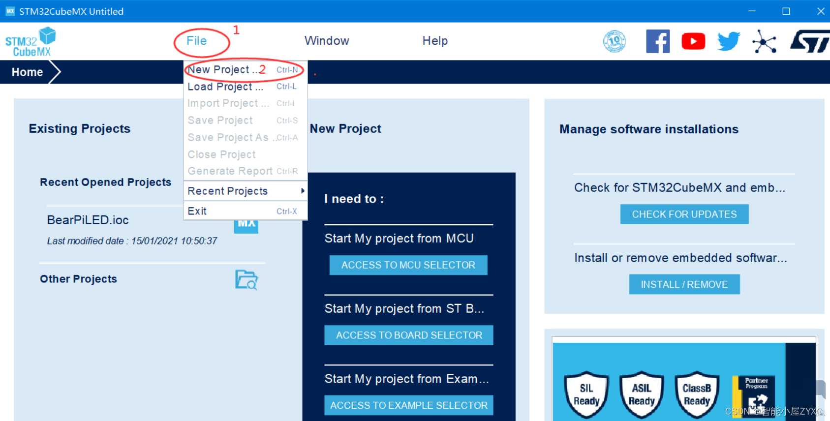

(1)打开STM32CubeMX,点击“File”-->"New Project", c8 A- m' m! x  N5 R4 [
# h( w7 z: _1 ?1 B( Y5 f; `4 u. v# C" V

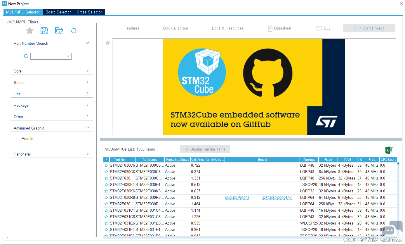

(2)等待打开主芯片选项界面(大约1分钟时间)。
% p' U+ e( W2 U- }5 B4 Q6 G( T# G7 r& h, _2 A" r& e: i

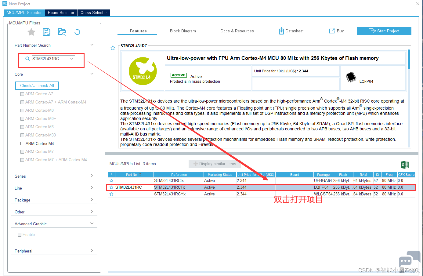

) u# U( N: P2 X( T9 U- U2 d(3)昨天搜索框中输入(或选择)所需的主芯片型号(因为我们用的是STM32L431RCT6开发板,所以此处选择STM32L431RC),然后在右下角选择STM32L431RCTx(因为开发板主芯片是STM32L431RCT6),左键双击即可打开新建的项目。$ l: j. V" k" A: u; T4 s
- Q$ S0 M$ m' g- _- C3 j
+ O+ e4 w7 N% C% y! p

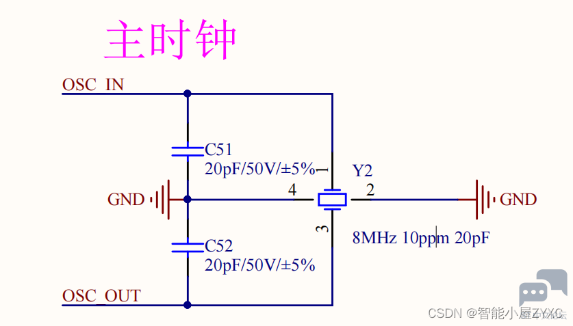

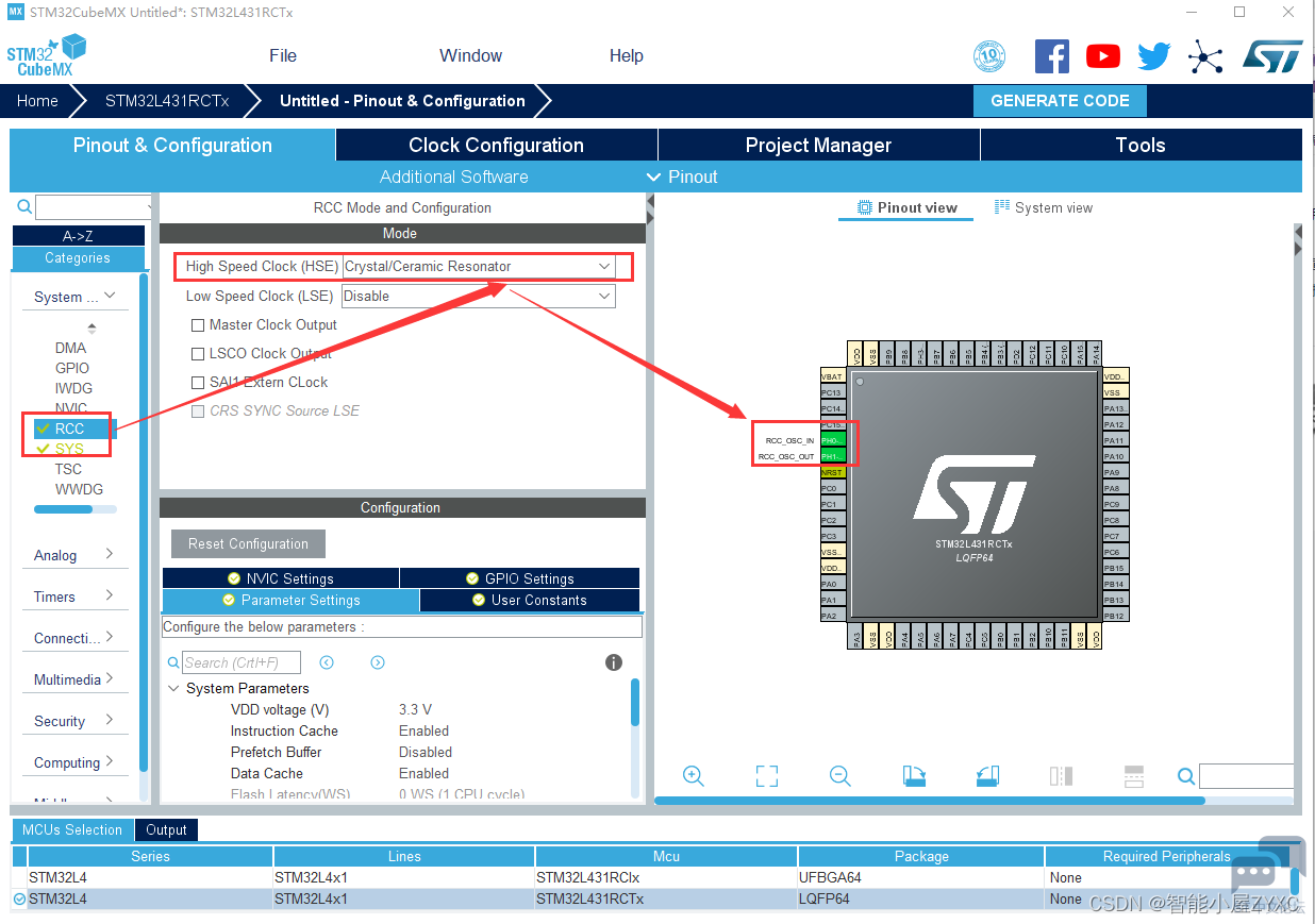

( K4 Q5 W# K! x7 f, t(4)选择时钟源。; T0 ^" r5 d6 [1 W/ f. e
       因为开发板上有8M外部时钟,硬件原理图如下所示,所以此处选择使用外部高速时钟(HSE)。. u  \' R) x# P3 s# _$ R
0 d& U0 u- [. O3 @
3f65707eca104663a3dede6d25dfa961.png 1 i+ w, X& J/ P# o
, ], s+ k- F7 n+ L+ F7 G' X
        因为我们没有用到外部低速时钟(LSE),此处不做处理,如下图所示。

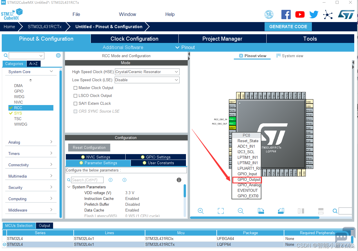

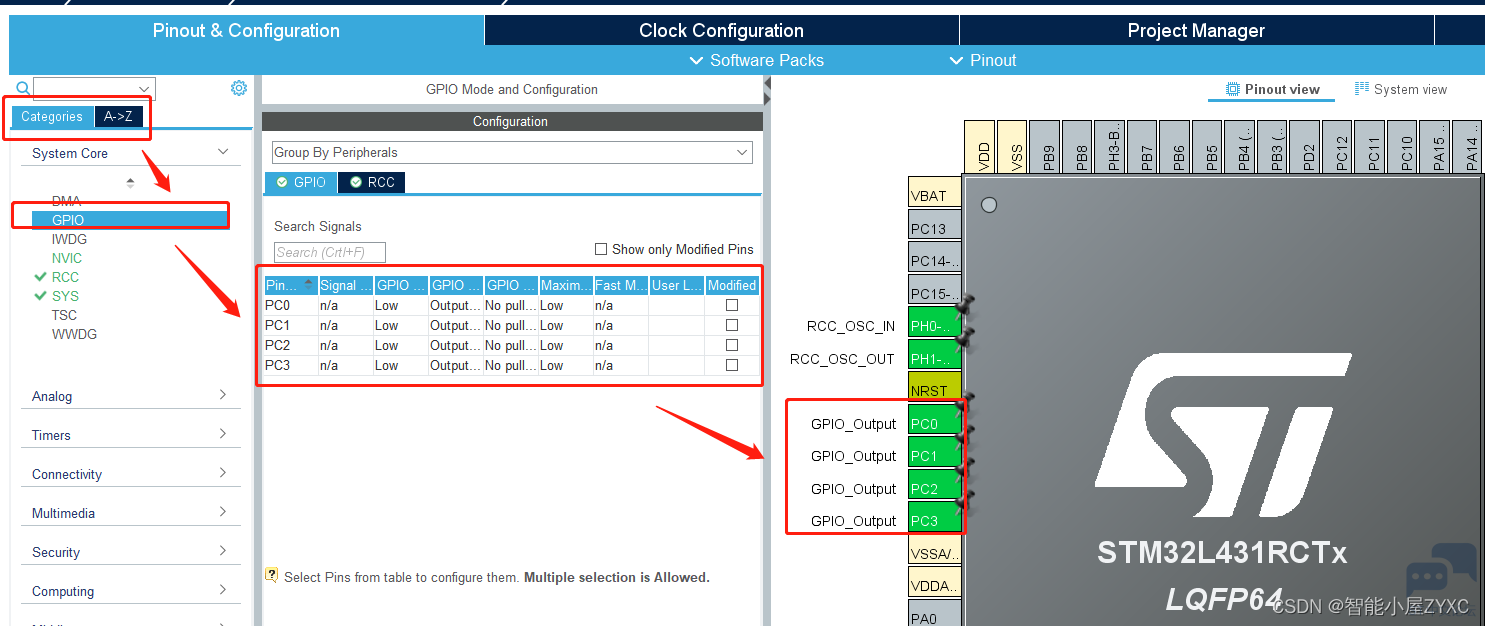

2、配置GPIO控制LED
4 I' U2 v% x0 k' _* u. b, F  [(1)查开发板原理图得,LED1、LED2、LED3、LED4的控制引脚分别为:0 G/ T" u1 \2 B8 E" V
LED1——PC0+ i( _7 u, U" @, Q. `
LED2——PC1" C! V, t4 U. Z, V8 |! D# H) F( s6 j
LED3——PC2
4 ]- R" U4 S0 O6 h$ l9 \7 _% dLED4——PC3; P( e) t: _6 K0 e6 Y; I1 A. j
0 W5 H; w6 a9 N' J9 U9 J& z(2)配置LED的控制引脚为输出,输出频率、输出方式默认即可。  q" F# ~4 v- c2 o+ n2 Q2 L. ~$ V/ L
+ x' A5 ?1 L8 f
鼠标左键点击PC0,选择“GPIO_Output”,表示设置该引脚为输出模式。& l! Y. y" ]  [9 h% w
鼠标左键点击PC1,选择“GPIO_Output”,表示设置该引脚为输出模式。) G( m/ ]4 W/ s" _
鼠标左键点击PC2,选择“GPIO_Output”,表示设置该引脚为输出模式。
+ p9 `% z( x' ?8 v鼠标左键点击PC3,选择“GPIO_Output”,表示设置该引脚为输出模式。

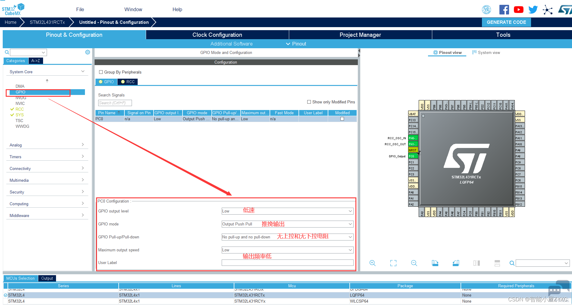

! w$ M$ g1 [3 P6 k" V, h; X4 I(3)也根据自己的需求配置GPIO的参数,如输出方式、输出频率、上拉下拉等。因为GPIO控制LED的要求比较低,此处采用默认参数即可,不用修改。) S- }  g4 M& J- w& [

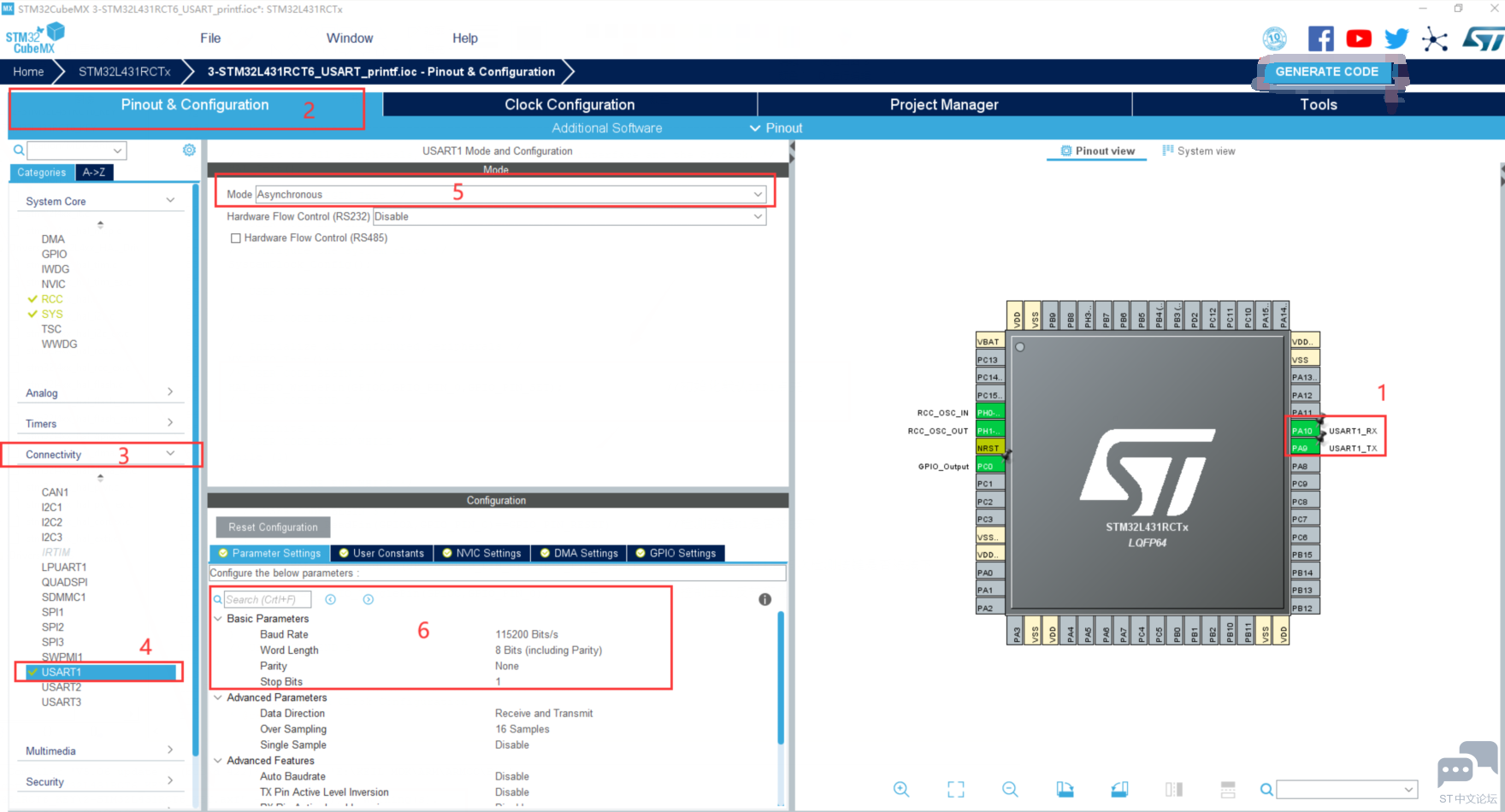

; p4 g6 Q/ S! g1 Q" n" ^​​3、配置PA9、PA10为串口% h! z2 K) z) e. r$ J7 Y7 e
查原理图得知,串口1使用STM32L431RCT6引脚为PA9-USART1_TX,PA10-USART1_RX,引脚设置如下:4 ?! Z5 M6 ~) d4 L' ?( j
. _4 a1 ^; q2 q
+ U( k* k5 U, v9 {, m+ f  o- z# W0 I) l4 @) d* B% U5 u9 r
(1)序号1用来设置串口收发引脚的选择。
. `5 c2 Z6 t6 C" o2 s# x(2)序号2-3-4-5-6设置串口参数,如波特率115200、8位、NONE无奇偶校验等。
+ q& p  N- M- p7 b; }+ t( d$ d

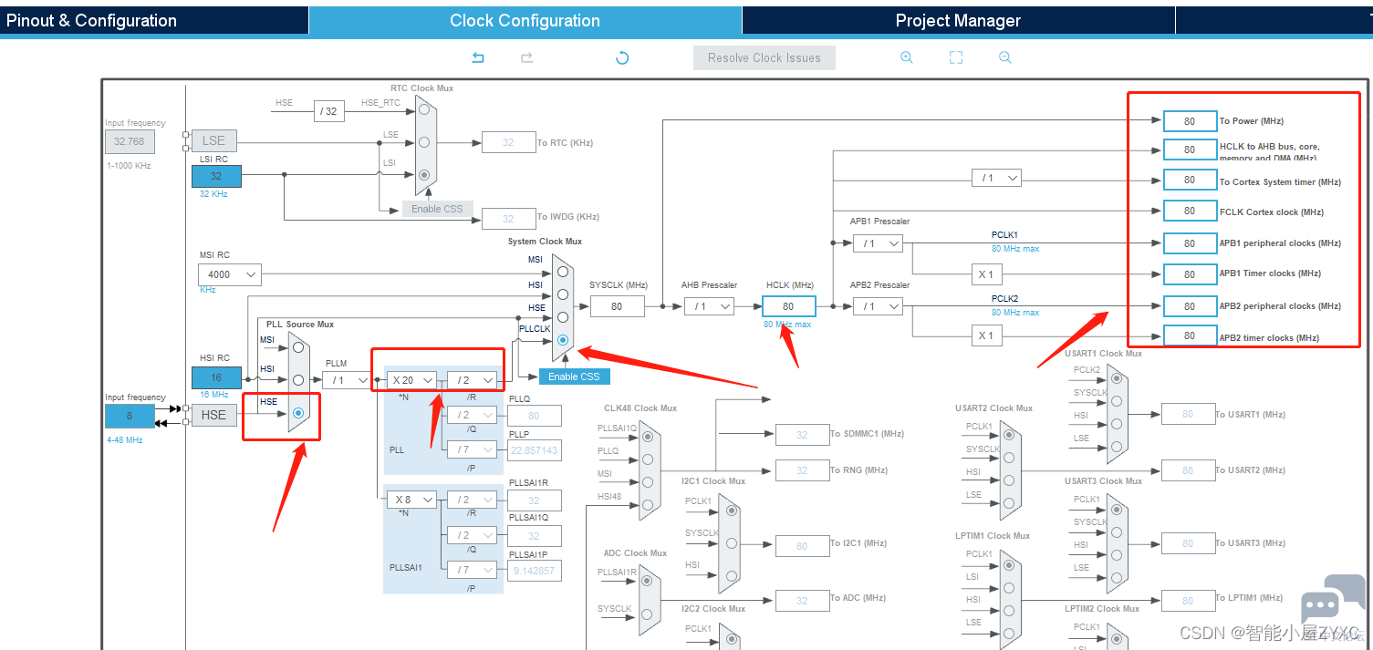

(1)配置时钟树,用于系统内部时钟,以及各个外设时钟等。此处选择外部8M晶振作为主时钟频率,内部最大倍频80MHz。" |. P  m- y: \! A6 w2 N
" F# n# K: x$ P3 G7 N4 M8 F6 e
f3ecedd9323f4463b69539906b3c1199.png 8 S/ O7 T. J- a" a3 h# T

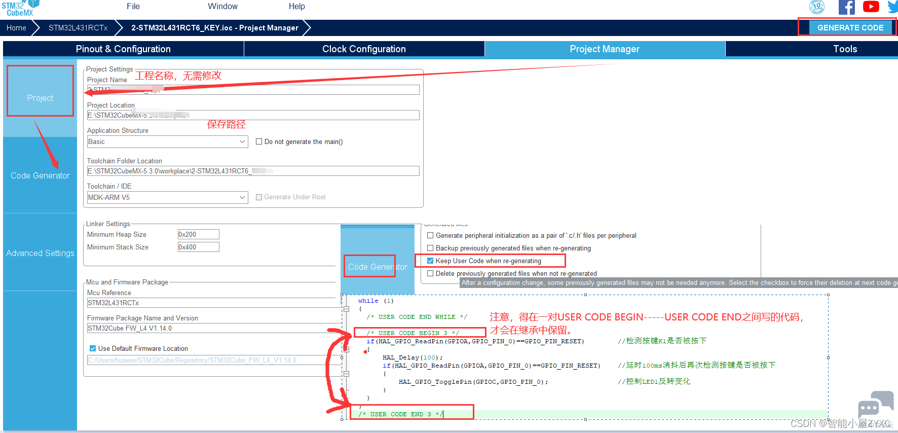

+ w3 l0 J' r7 k3 q% Z% X! m(2)完成配置工程。) h3 F- M1 a0 k

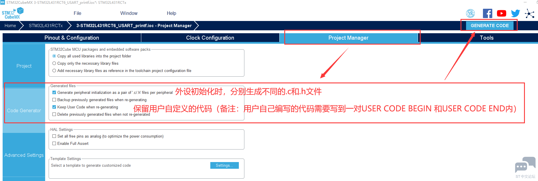

备注:需要注意代码生成过程中的继承关系,如图所示:需要保留开发者自己编写的代码时,请根据配置设置,不然生成代码后会删除自己编写的代码(从这个方面也可以看出开发者备份自己的代码是多么的重要。)7 s6 B' a- J! b
1 y6 L: e6 E) T* x" O% b
7 T& }! H; `" s3 {​​
6 `6 W; [" \5 G3 J0 A 41c3f2716e4e4eda8f62fa3a1d871322.png + O) K; T7 X. B! E8 L( R; |: G
+ \5 L( ~6 \* P( q$ G7 i0 |/ U: m( i

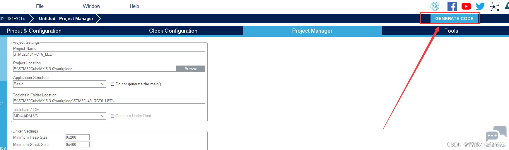

(3)生成代码。- [, J0 S3 {9 j; ~( v0 f
备注:使用Generate CODE生成工程代码前,请确保文件路径无中文,否则会生成项目失败。

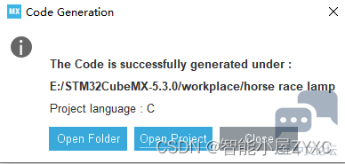

(4)工程代码生成成功。
7 h2 b$ x& i+ W: n7 i* ~1 s$ k2 T( m( r' ?! k0 J9 O
e8f46d59a1fb4af589feb613fdff17b4.png $ P" z# r' y6 t  A4 a6 R" J

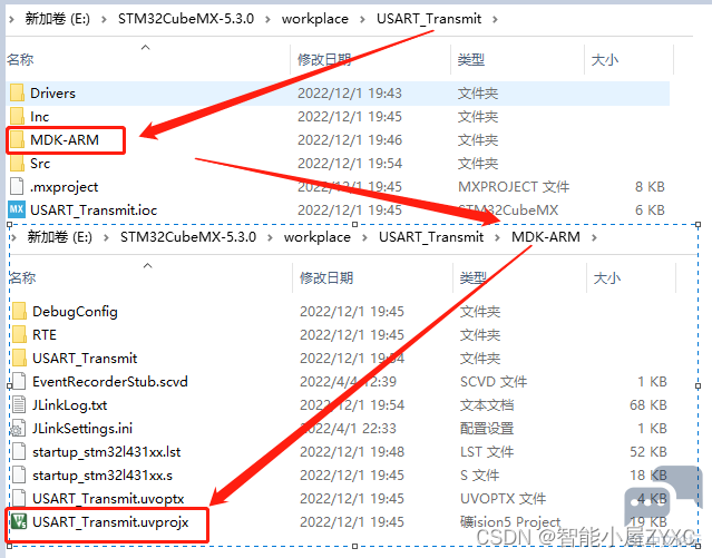

三、在KEIL 5中编写代码
3 _) N1 `) L+ e: _9 G$ O1、使用KEIL 5(MDK)打开项目工程文件
' m1 y' B0 s) \. B& f* V# l源码使用说明:使用前必须把项目工程复制到无中文路径的文件夹下使用。
1 S8 z+ K* o7 `8 o0 b3 h2 o+ Z(1)找到刚才新建工程的存储路径,安装项目名称,打开项目工程.uvprojx。
/ X) X; ~  U: y+ }, q0 D% p. X+ ?3 D

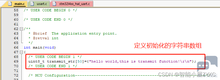

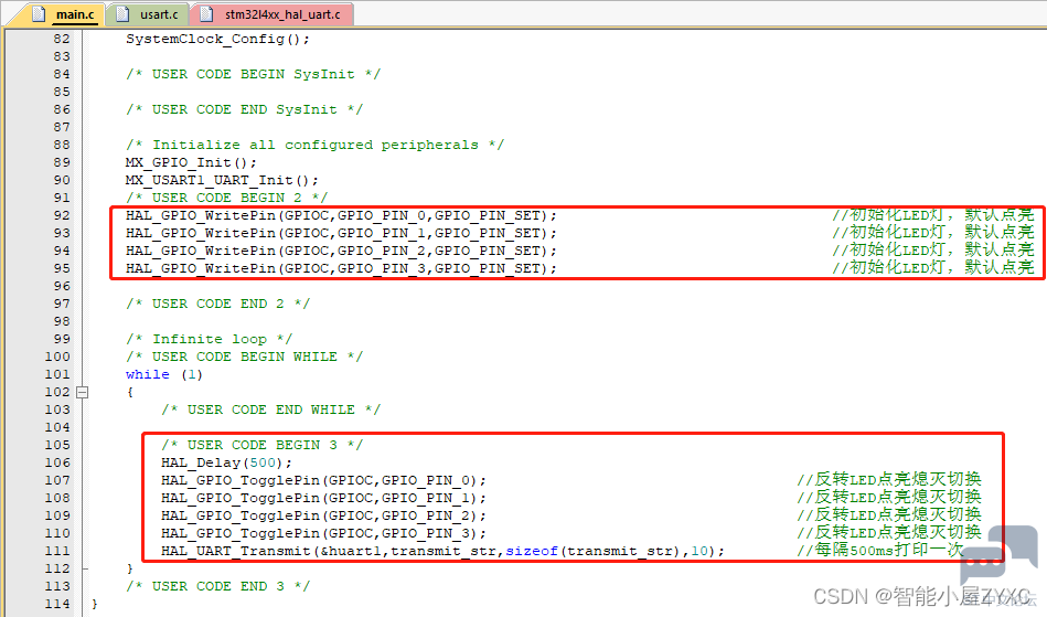

2、添加串口Transmit验证程序
* h( e' ~+ A) |& ^( A(1)main.c文件中,初始化LED1、LED2、LED3、LED4默认为点亮,并在while循环中添加控制程序,如下所示:实现每隔500ms后LED1、LED2、LED3、LED4点亮和熄灭之间反转切换,并且串口每隔500ms打印一次。
! |$ ]0 T8 s$ E8 O5 @% `( w" t
. b# }/ ~7 j1 s( c6 F/ ~$ n备注:自己添加的代码需要在 /* USER CODE BEGIN 3 */和 /* USER CODE END 3 */之间添加,否则STM32CubeMX更新代码时,会造成自己添加的代码丢失。

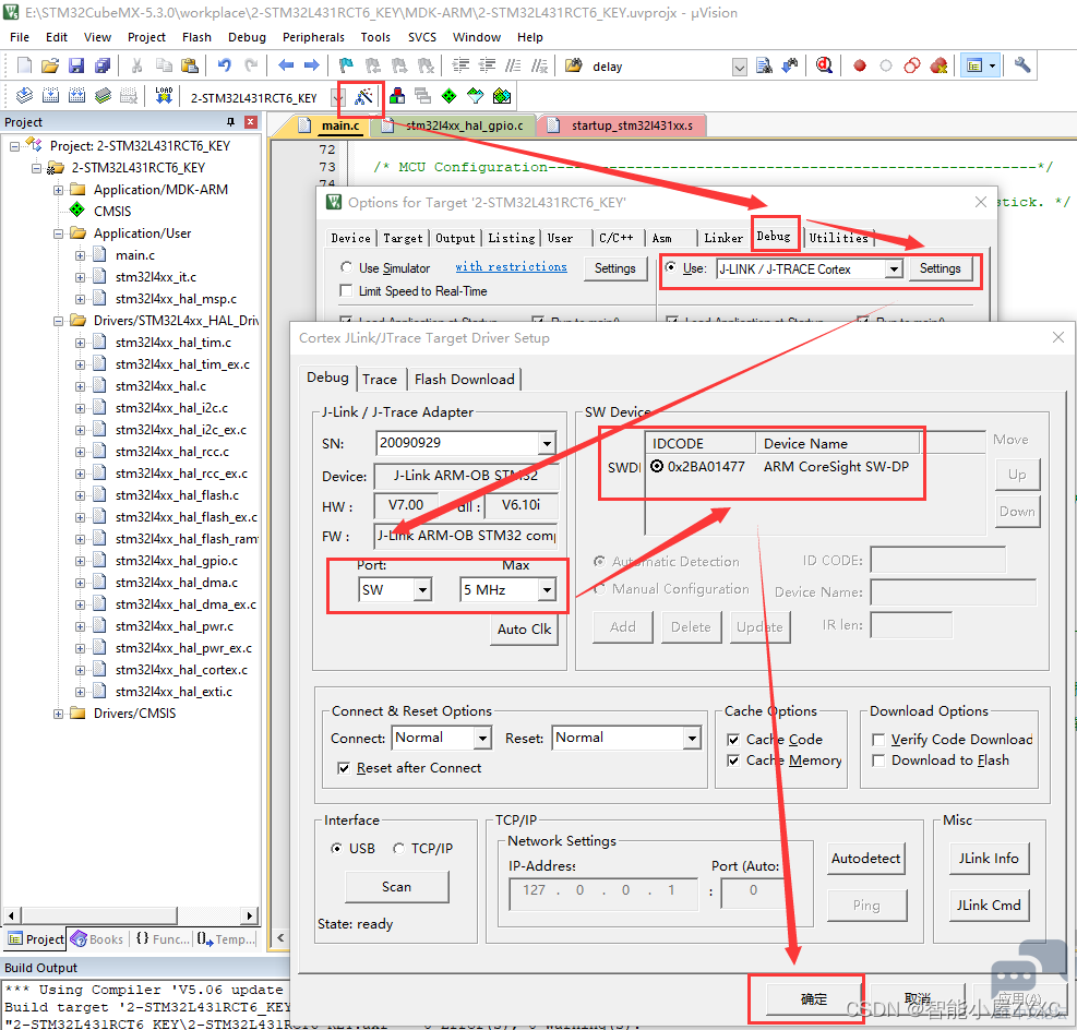

3、设置编程仿真下载模式. {7 R- Y; W8 {2 d1 N6 r
(1)选择Options for target ...>>Debug>>J-Link/J-JTRACE Cortex,点击Settings>>选择Port(SW),可以看到搜索成功SW Device,表示芯片可用,可以下载。
! f  Q! z9 `) t3 R5 [9 _7 K9 Q- Y4 r1 U* P& L" o* r- K% D
edefb6b9a2a14be3b1221ad6d5c7a8a2.png , u% f( S) r4 |

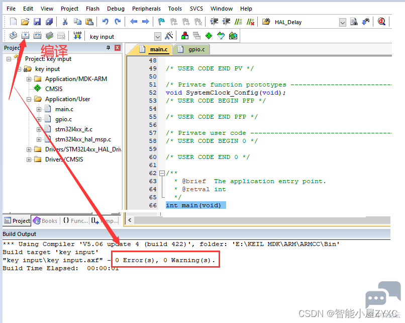

1 T# @3 f$ e6 N(2)点击编译,完成后提示“0 error(s),0 warning(s)”。

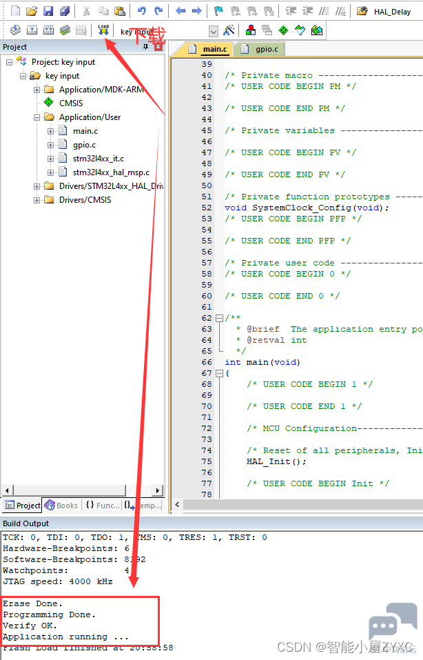

/ x! N, F  g8 f' u* `) R(3)点击Download(或者快捷键F8),即可下载程序。) v5 [+ U' w7 A1 d- |
# h! F5 z# _/ p/ V! E
, P: d6 V3 |' I/ V! t/ P: B, X​​+ {' U( c1 ^  J

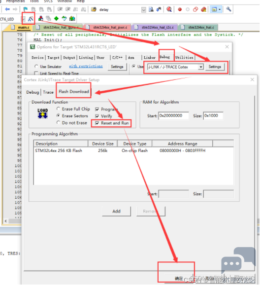

(4) 如果下载程序后,没有看到LED1、LED2、LED3、LED4闪烁,可以按下述方式设置一下(Reset and run表示下载后自动复位和重启运行)。或者重新彻底断电再次上电(或按开发板的Reset按键复位MCU即可)。0 B# `# c) M6 _
! t. J3 V/ X# R/ f1 F3 ]( ?
9f8aa1a4e8f04041bcf5cb183facd100.png 0 n( T) S5 m6 }

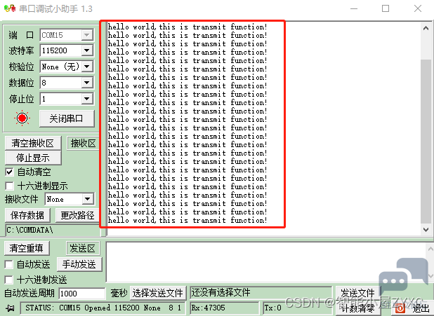

4、串口Transmit打印实验效果展示1 z2 o4 g& _- x( r- ~$ O
        程序烧录到开发板后,即可看到LED1、LED2、LED3、LED4初始化后每隔500ms闪烁一次,并且打开串口助手后(串口参数:波特率115200、N、8、1),可以看到Transmit每隔500ms打印一次log数据。# @& |" Q" l: z/ A9 d
0 \( t% z8 G8 t0 ^9 N
39a873987262466bb13106b26e781cfc.png / f6 l! k* }& d. g1 F
