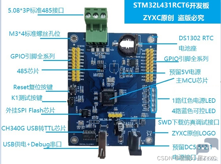

一、开发板平台简介:& L  {' }3 g+ {0 s

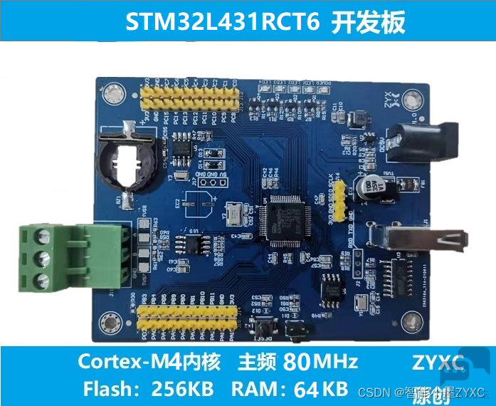

1、开发板资源简介
4 V% `) L7 B" H8 i( n& V
(1)开发板主芯片型号:STM32L431RCT69 G+ J, p0 f( Q3 R1 Z6 K' j
(2)开发板主芯片封装:LQFP-64_10x10x05P3 m# h7 o0 ~% y  b( ~
(3)开发板主芯片内核:ARM® Cortex®-M4
5 C  D5 y3 v" i0 S3 h. G; U(4)开发板主芯片主频:80MHz
3 x% V; E6 t* T! m+ @# P( g(5)开发板主芯片Flash大小:256KB
* @, K/ Z4 J' K5 f. w3 d% A(6)开发板主芯片RAM大小:64KB, i" v7 j  E* x& h  D2 n
" r( i6 z/ G* O" w& v8 n

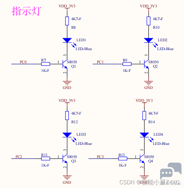

(2)其他四个LED灯为黄绿色可控LED,高电平点亮、低电平熄灭,计划用LED常亮验证看门狗的作用,硬件原理图如下图所示:/ I! P6 O. f, t$ N1 N, f; K
( c# c$ w& g$ `
e923ad767b8448b7ac37c4ed693724bd.png ( S2 A8 X: g! b2 x2 [. B4 E; Y: K

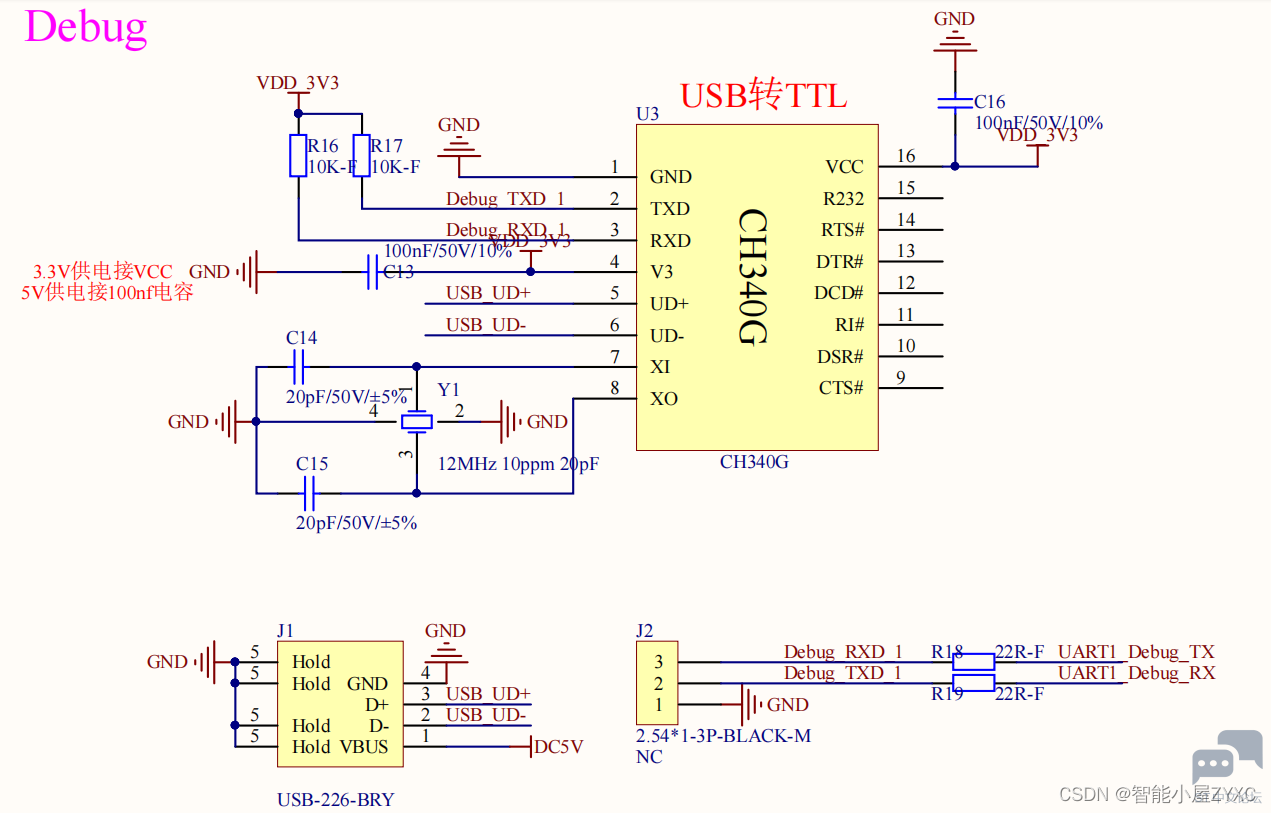

- ^" D4 |3 P0 F5 \​3、串口printf打印工作原理
, o2 ^& R( Z3 T( {3 t 串口全称为串行通讯接口,即数据在通信线上一次传输一位,按先后一定顺序传输。我们通常所说的单片机串口准确来说应该是串行异步收发传输器(Universal Asynchronous Receiver/Transmitter,UART),使用TTL电平,串口需要RXD、TXD、GND三根线进行通信。
' C# g+ t0 n* i! t$ C# W+ I- O/ k
     (1)我们选用的STM32L431RCT6开发板串口1已通过USB转TLL串口芯片CH340G引出,使用时,只需要用公对公USB线连接电脑即可(注意也得需要安装CH340G驱动),后期验证试验也可使用该串口作为debug串口。! w2 X1 ~. h# T
0 A) T3 f8 Z4 q2 l
     (2)开发板上的其他串口已通过排针引出,为TTL电平,通信的时候需要注意选择对应的电平模块,如USB转TTL串口模块等。2 _) t$ L0 Z" [+ O, i% F, Y% X  p+ g- T$ V
1 m6 H$ X- V9 e4 ~
TTL转CH340串口,硬件原理图如下所示:" F$ H7 v. C) K9 W7 G
4 S6 M/ R# u6 o
3 l# I7 x; G  E$ S( Y4 b& p' I8 V, W) T4 K2 R

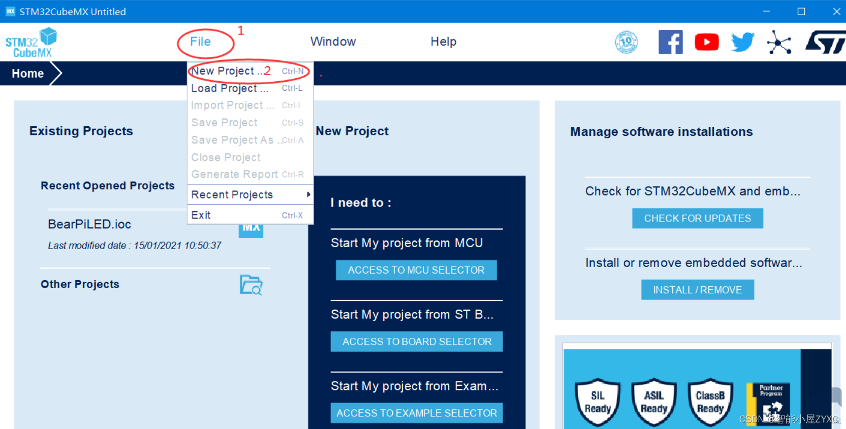

(1)打开STM32CubeMX,点击“File”-->"New Project"" w- Z% N$ I* F& u. ]9 u& u

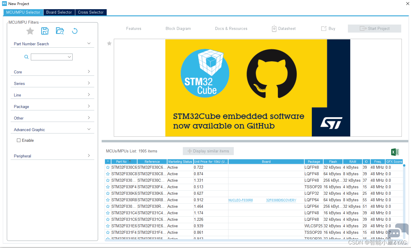

8 G0 y  ^, d- f: d1 ]+ k(2)等待打开主芯片选项界面(大约1分钟时间)。. Z1 p1 k+ S% s* C- ^2 Y3 R
( ~- L0 q1 G8 X- L
d74d2fdc60c9440483e2b7cf8d928e7f.png 8 Y' h9 r  ]: b7 R) g* B
2 S) R7 Y3 d% U% g9 ]

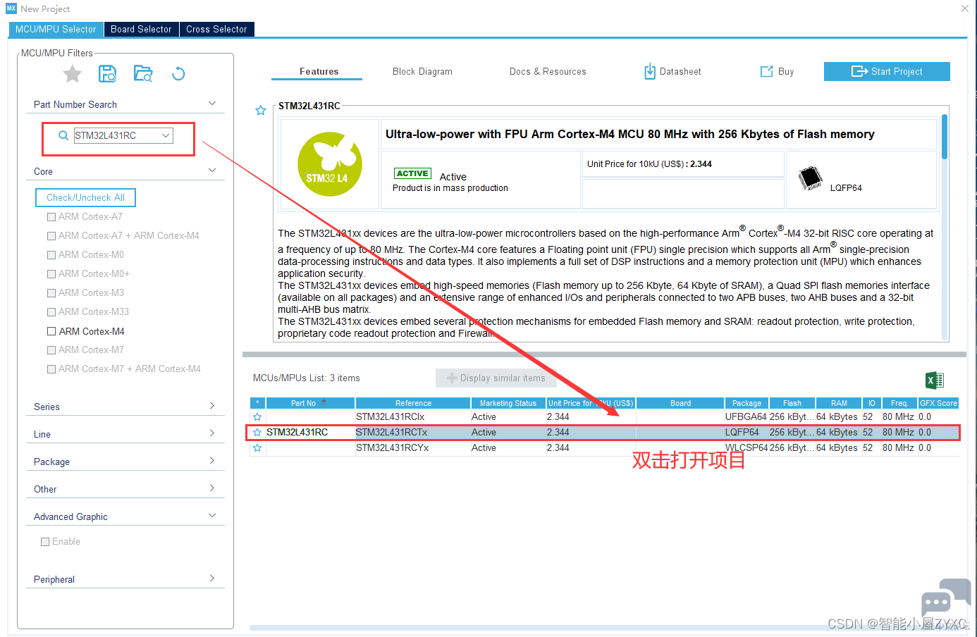

(3)昨天搜索框中输入(或选择)所需的主芯片型号(因为我们用的是STM32L431RCT6开发板,所以此处选择STM32L431RC),然后在右下角选择STM32L431RCTx(因为开发板主芯片是STM32L431RCT6),左键双击即可打开新建的项目。4 f; w! }7 q$ C% U* p9 j( j1 f
5 {3 r, Z4 w8 u

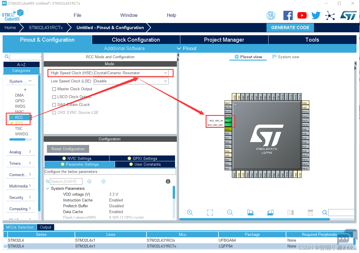

5 @0 D% n. W! R4 e8 s4 G  ^# q(4)选择时钟源。  O- }, b! V& E! b
3 f# r6 y, {3 d( s% _' ]

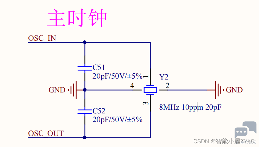

        因为开发板上有8M外部时钟,硬件原理图如下所示,所以此处选择使用外部高速时钟(HSE)。
+ h  J, |# `, U2 |1 U
1 j9 e* M1 ?# R
0 A+ Y- q' [3 B+ D* q* E6 w% g
  h- V& b4 q2 ?  I. `# @        因为我们没有用到外部低速时钟(LSE),此处不做处理,如下图所示。. L4 w1 U7 [; T) @& K

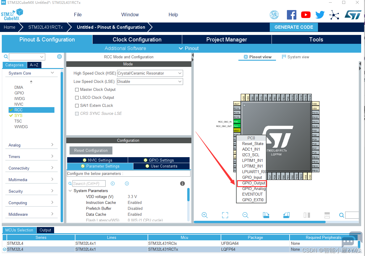

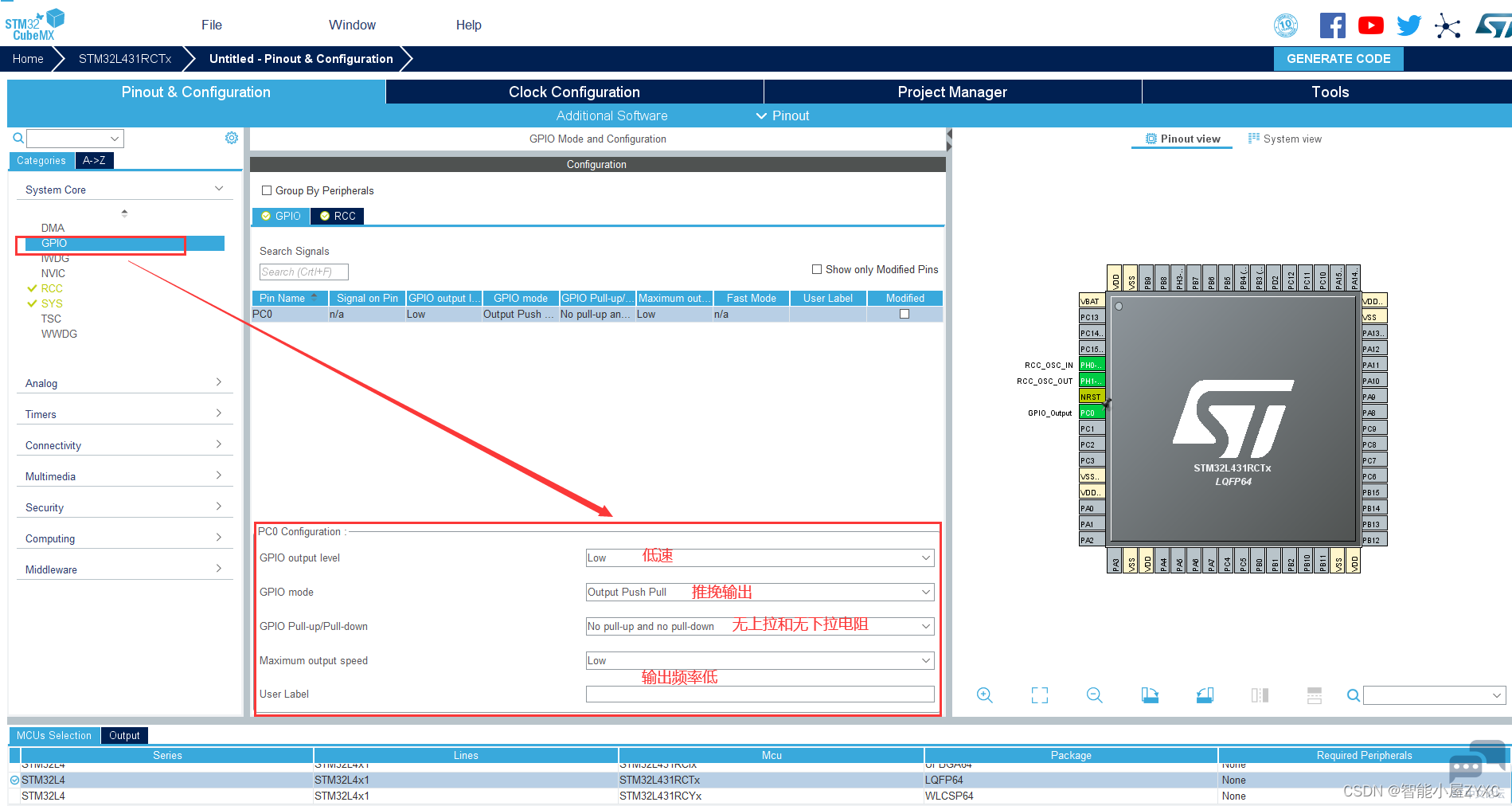

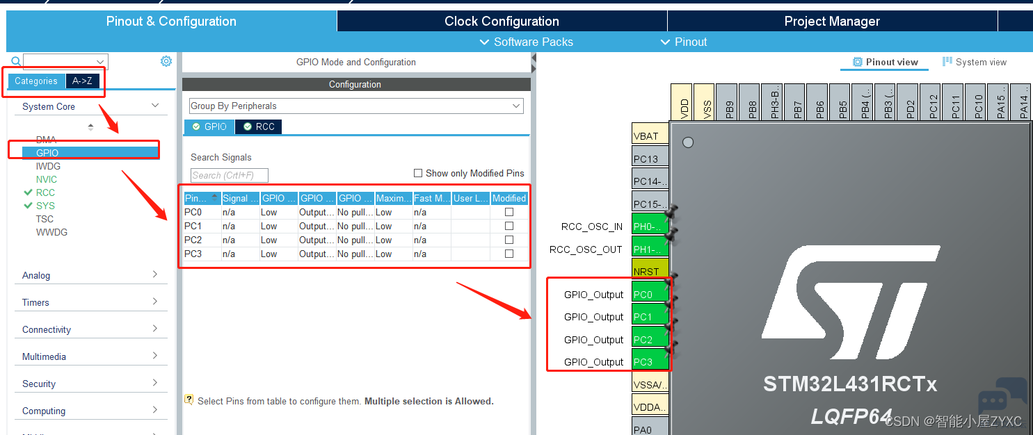

(2)配置LED的控制引脚为输出,输出频率、输出方式默认即可。
/ X2 M+ `" l# t/ J! Z/ u8 f. M) o2 }% K3 y9 M
鼠标左键点击PC0,选择“GPIO_Output”,表示设置该引脚为输出模式。( }2 d9 e7 ]5 O+ m5 ~, b) h* b
鼠标左键点击PC1,选择“GPIO_Output”,表示设置该引脚为输出模式。, k& c9 r3 J; R2 j$ a6 P
鼠标左键点击PC2,选择“GPIO_Output”,表示设置该引脚为输出模式。# Y- N& y3 y' B3 `+ `8 y
鼠标左键点击PC3,选择“GPIO_Output”,表示设置该引脚为输出模式。1 U1 S; b4 e& _4 B6 e
; A5 ?: b2 S4 ], J( {/ @: K/ C7 T
- K- [6 F* ?) Z: [  ^7 X+ p! e' f: K
' K1 e2 K& t; ~1 n0 W
c75d3f10ba2e427d9c1a10fad9bf5471.png , |7 D  d: D# E8 ?
; [9 a; u2 n4 N9 e; S  R(3)也根据自己的需求配置GPIO的参数,如输出方式、输出频率、上拉下拉等。因为GPIO控制LED的要求比较低,此处采用默认参数即可,不用修改。  R- G" Q# o, A

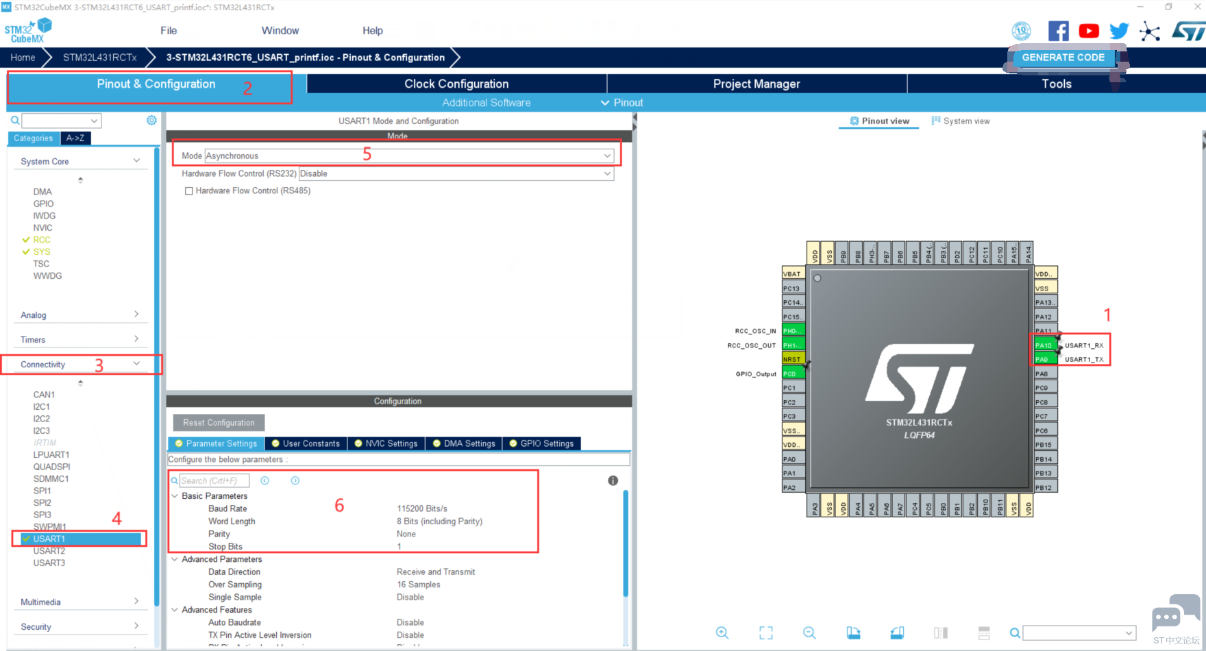

& X3 q0 j$ o$ o1 T$ g  D& E​​3、配置PA9、PA10为串口$ W" [6 ^. J* e% r
查原理图得知,串口1使用STM32L431RCT6引脚为PA9-USART1_TX,PA10-USART1_RX,引脚设置如下:; G, J3 p( a- x% p
$ B2 l$ u1 _5 Q, L) p! ~
497b8ee0243e446784e64a3c31e8a26f.png * b# d6 W' u( @) Q
6 H5 s( M2 r7 q' E6 \
(1)序号1用来设置串口收发引脚的选择。/ n6 m9 s; W# s( \
(2)序号2-3-4-5-6设置串口参数,如波特率115200、8位、NONE无奇偶校验等。

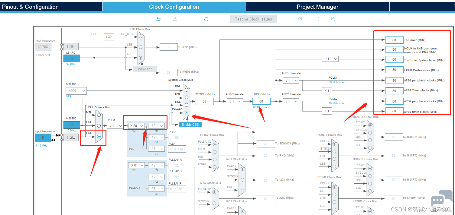

# A3 @6 D9 W& \4 K& ^(1)配置时钟树,用于系统内部时钟,以及各个外设时钟等。此处选择外部8M晶振作为主时钟频率,内部最大倍频80MHz。* ^0 r; f) o9 I& R$ y6 K* |$ m& E
5 n4 V/ B- I' |7 d# L' J& P# k
f3ecedd9323f4463b69539906b3c1199.png & w2 w& i: F; d; F, U6 s, w

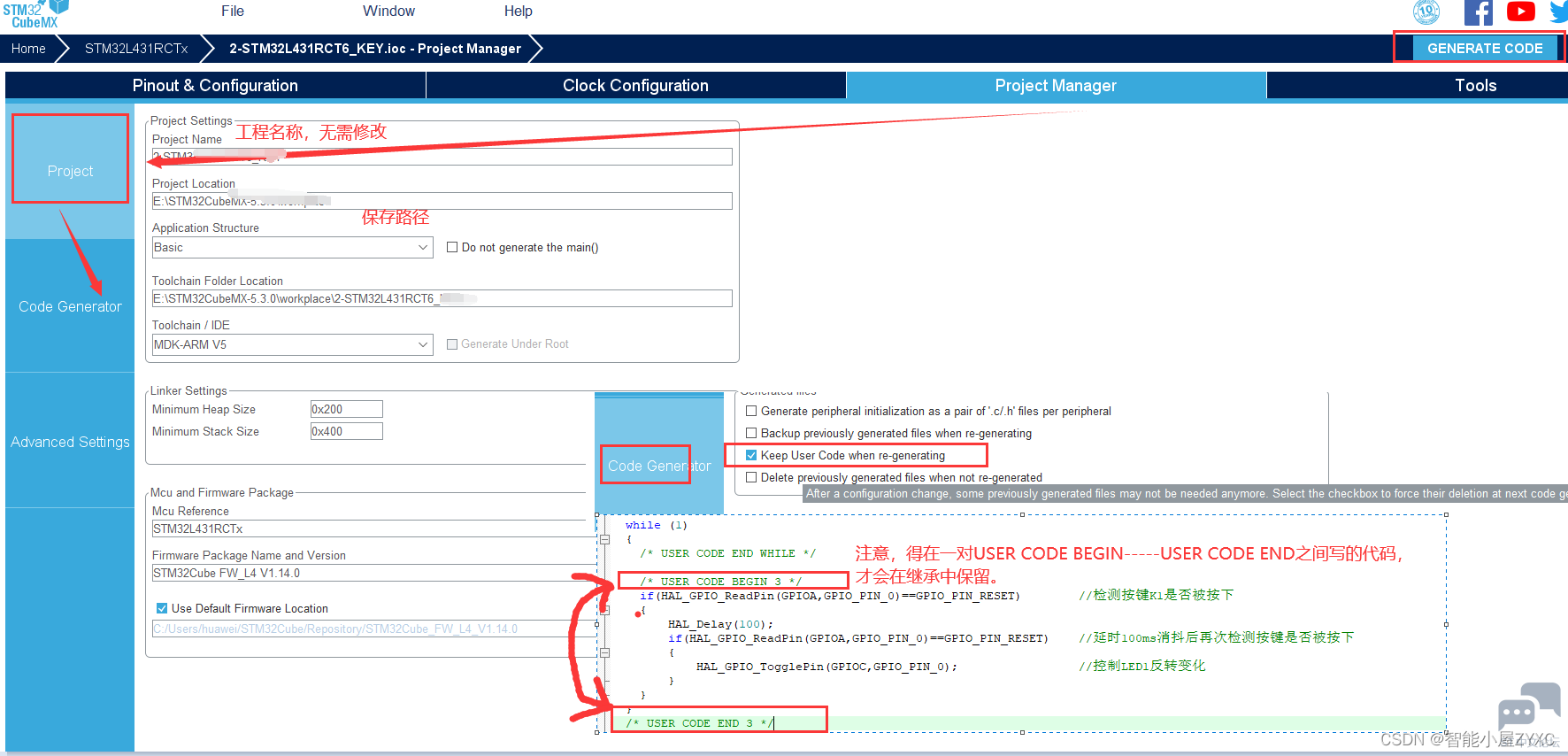

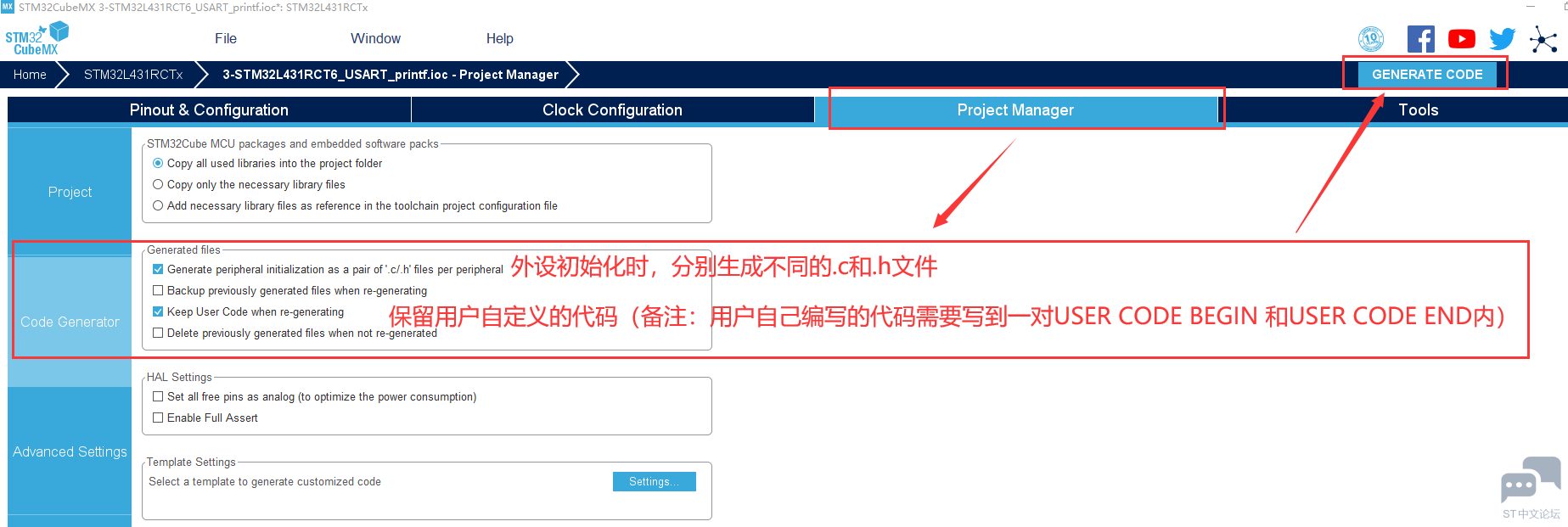

' c+ w! h% |; s(2)完成配置工程。
4 y; b2 p2 B: \0 j备注:需要注意代码生成过程中的继承关系,如图所示:需要保留开发者自己编写的代码时,请根据配置设置,不然生成代码后会删除自己编写的代码(从这个方面也可以看出开发者备份自己的代码是多么的重要。)8 D6 K: p$ S" p: K' p
  g, y) G4 n) H7 }" N, ?
4 g: u: [+ O/ A3 K+ C9 ~9 @# [9 [​​& Q8 s& ~+ P9 J0 w
5 X7 O/ Y5 l5 b7 [1 G' J; l

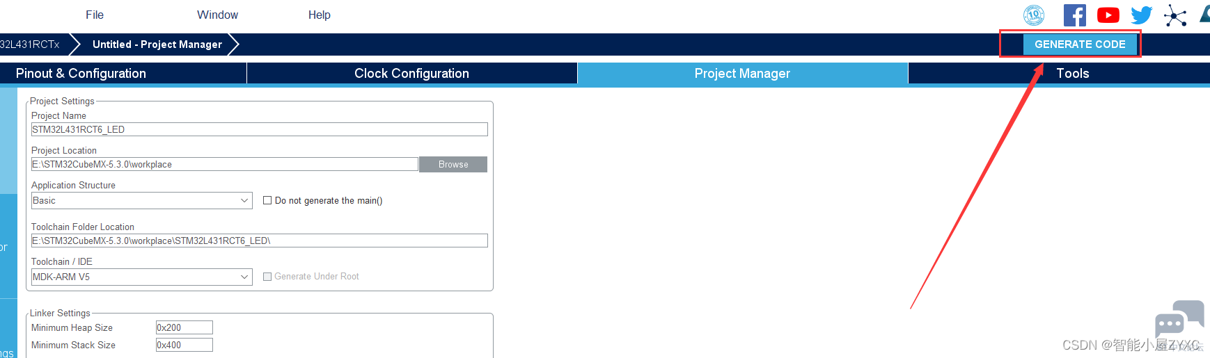

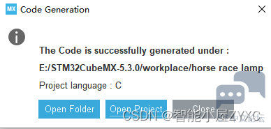

* t) f* E/ P7 I(3)生成代码。" N9 m6 y, D+ ?# {4 W2 ^
备注:使用Generate CODE生成工程代码前,请确保文件路径无中文,否则会生成项目失败。
) W- [& Z: }; k/ z5 |
! P/ {1 I+ E1 H" w: ^1 D/ ~
+ ]& o0 n* I( E1 d​​9 T/ ?# d5 F" O# c7 Z
(4)工程代码生成成功。, _- B8 w+ X' N

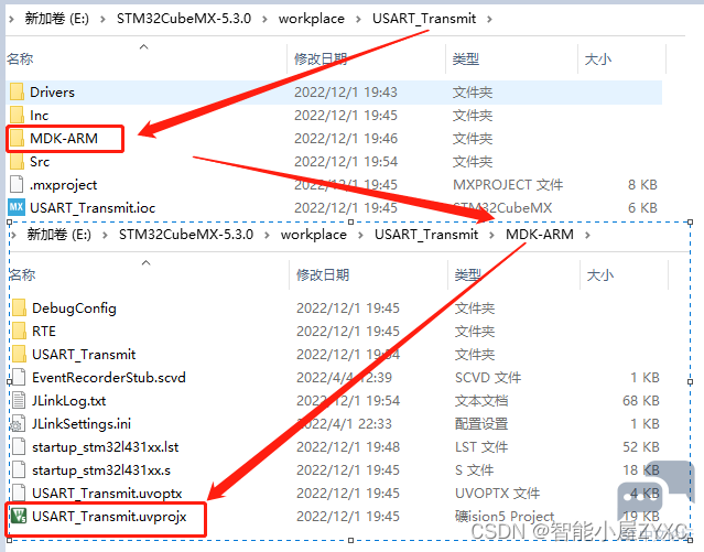

. N$ s; t+ L& t9 F/ \: J2 p1、使用KEIL 5(MDK)打开项目工程文件
' }! a9 g" h$ S" [' a4 W+ m源码使用说明:使用前必须把项目工程复制到无中文路径的文件夹下使用。
: X) H  f" |" z1 s(1)找到刚才新建工程的存储路径,安装项目名称,打开项目工程.uvprojx。

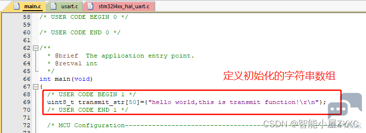

2 T; N: `# {; Q& U) W% f2、添加串口Transmit验证程序
" j) V- D% s, ]7 s: }: r, p

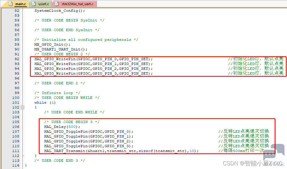

(1)main.c文件中,初始化LED1、LED2、LED3、LED4默认为点亮,并在while循环中添加控制程序,如下所示:实现每隔500ms后LED1、LED2、LED3、LED4点亮和熄灭之间反转切换,并且串口每隔500ms打印一次。
* I* l" _; }- }+ t! w' P# ]
9 w& U9 @  `7 N备注:自己添加的代码需要在 /* USER CODE BEGIN 3 */和 /* USER CODE END 3 */之间添加,否则STM32CubeMX更新代码时,会造成自己添加的代码丢失。# {, w/ X3 a; W7 d
' L6 t( q( h; Z3 l) {# j( o
: c; h. V: w5 Z) l  s  T' f4 n2 Q; E  F8 J; A' ?1 {' `
: x7 O% x; ^2 d) z5 Q/ l) u0 G  k, R9 ~1 x2 o
(2)main 函数代码如下所示:; Z/ a: W! `, x! M+ `- `

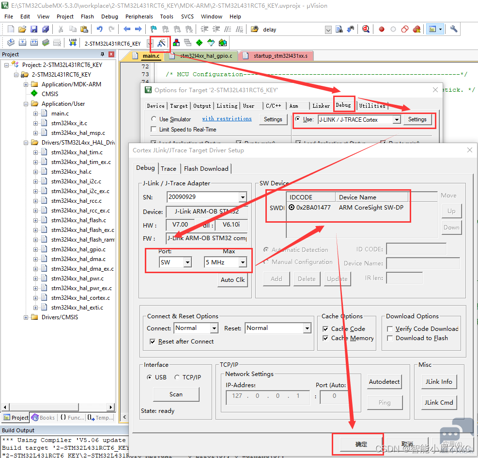

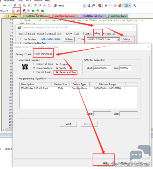

3、设置编程仿真下载模式
3 @* Y2 C+ i) v( D(1)选择Options for target ...>>Debug>>J-Link/J-JTRACE Cortex,点击Settings>>选择Port(SW),可以看到搜索成功SW Device,表示芯片可用,可以下载。* q! F* g! }( c- d& c% p
! Q( F1 ~! [4 J
) v+ W. g& n; Q4 g2 [3 _. u% y

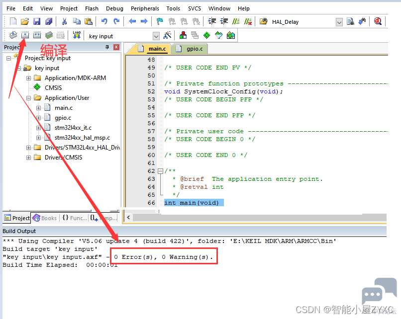

4 m, r* f/ e1 \! q1 R(2)点击编译,完成后提示“0 error(s),0 warning(s)”。+ o5 p7 v8 M! z" H9 S4 y  N
& l/ d4 y& K2 l4 o1 z9 J$ ?! a" y

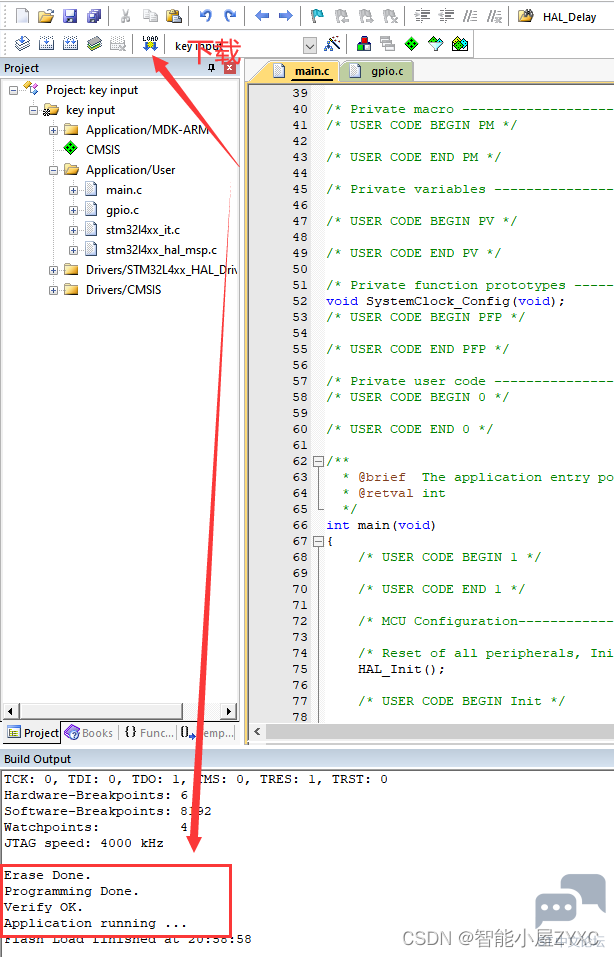

3 ?" m6 s6 g+ r& A5 ^4 g: ~) Q/ M(3)点击Download(或者快捷键F8),即可下载程序。
6 w# K  D3 k$ d! o7 [! H7 r8 g6 Z4 _, J4 Q: M
6 O4 p% [& ^2 A) q4 u4 a4 W​​
% H* ], z$ R& C! m. q(4) 如果下载程序后,没有看到LED1、LED2、LED3、LED4闪烁,可以按下述方式设置一下(Reset and run表示下载后自动复位和重启运行)。或者重新彻底断电再次上电(或按开发板的Reset按键复位MCU即可)。
: m8 e6 Q; J; H0 S% \8 ]6 k0 o, }7 l; p6 p5 {1 M6 d

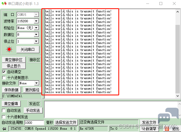

( L3 V- t* V+ L9 g: a4、串口Transmit打印实验效果展示$ [& Y; E4 N: J1 |* I. y
        程序烧录到开发板后,即可看到LED1、LED2、LED3、LED4初始化后每隔500ms闪烁一次,并且打开串口助手后(串口参数:波特率115200、N、8、1),可以看到Transmit每隔500ms打印一次log数据。
