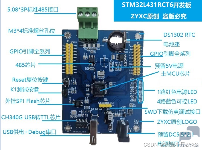

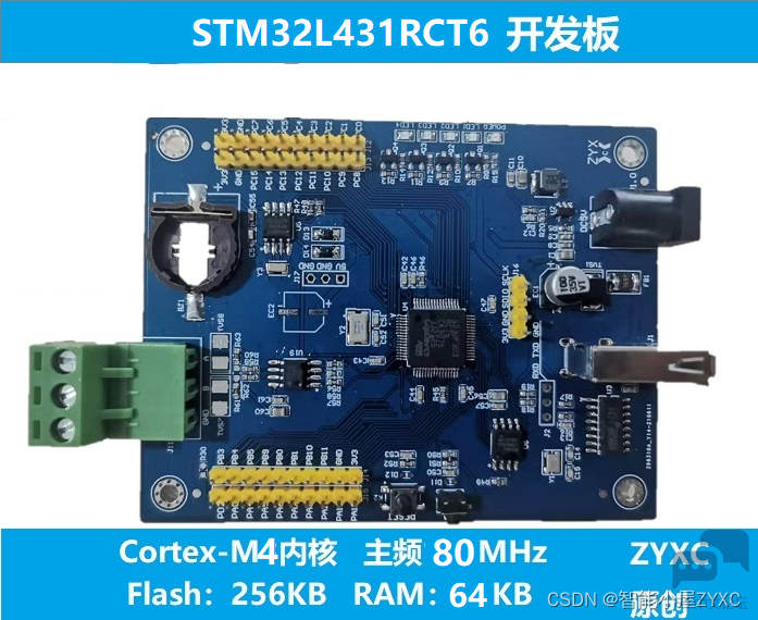

一、开发板平台简介:
  ~; D2 N( C8 ]8 J2 _0 M, D1、开发板资源简介
/ l! H6 [6 L& t& J+ {: ]
(1)开发板主芯片型号:STM32L431RCT63 K& Y7 C8 J, f- M6 Z
(2)开发板主芯片封装:LQFP-64_10x10x05P' Q* A6 l0 b: s2 l9 n
(3)开发板主芯片内核:ARM® Cortex®-M4
- h% E/ G) U, f" \( t  N5 ]" g(4)开发板主芯片主频:80MHz
, r$ \8 [- c( P& z2 D; l- e(5)开发板主芯片Flash大小:256KB
1 }2 ?: ^* ^# W! h4 h3 e(6)开发板主芯片RAM大小:64KB2 m( R# {6 H( Z9 j8 `

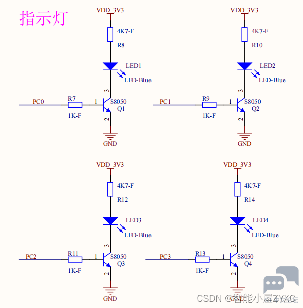

8 ^6 _" w7 L0 X9 A(1) STM32L431RCT6开发板共5个LED灯资源,其中一个红色LED为系统指示灯,指示开发板供电系统是否正常,如供电系统正常,红色LED为上电常亮状态,硬件原理图如下图所示:2 f' i- c6 Y- {4 M" c6 f% P8 F
4 O0 T0 z6 t* R6 C5 B
0f177691c5814f16a508bcfa747f87ac.png ; {, `" _& \6 b$ W
* L0 s- G: M+ B, N3 y  @9 y5 |
2 U: D$ J2 e8 S* C(2)其他四个LED灯为黄绿色可控LED,高电平点亮、低电平熄灭,计划用LED常亮验证看门狗的作用,硬件原理图如下图所示:
9 l# p$ V2 n6 z. G7 k

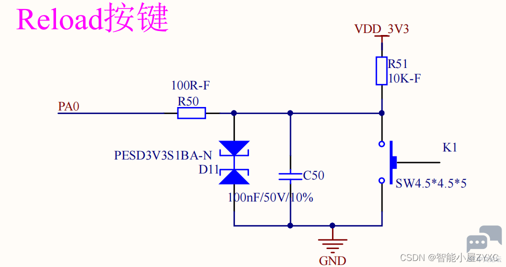

  T7 V. J/ C0 ~0 O+ ]' |​3、按键输入工作原理
+ w1 {( C3 Z2 z; M) \按键输入原理:读取GPIO引脚的输入高低电平。硬件原理图设计中通常会加入100nf的硬件消抖,以及ESD二极管防止静电损坏。" y- C; k. X1 ~2 b+ }  W! w
( A2 @) c0 R6 u# g如下硬件原理图所示:默认PA0输入上拉,按键按下后高电平转换为低电平。
' Q3 D) F9 m& W) E$ @$ a% V8 o$ I+ ^" O5 c

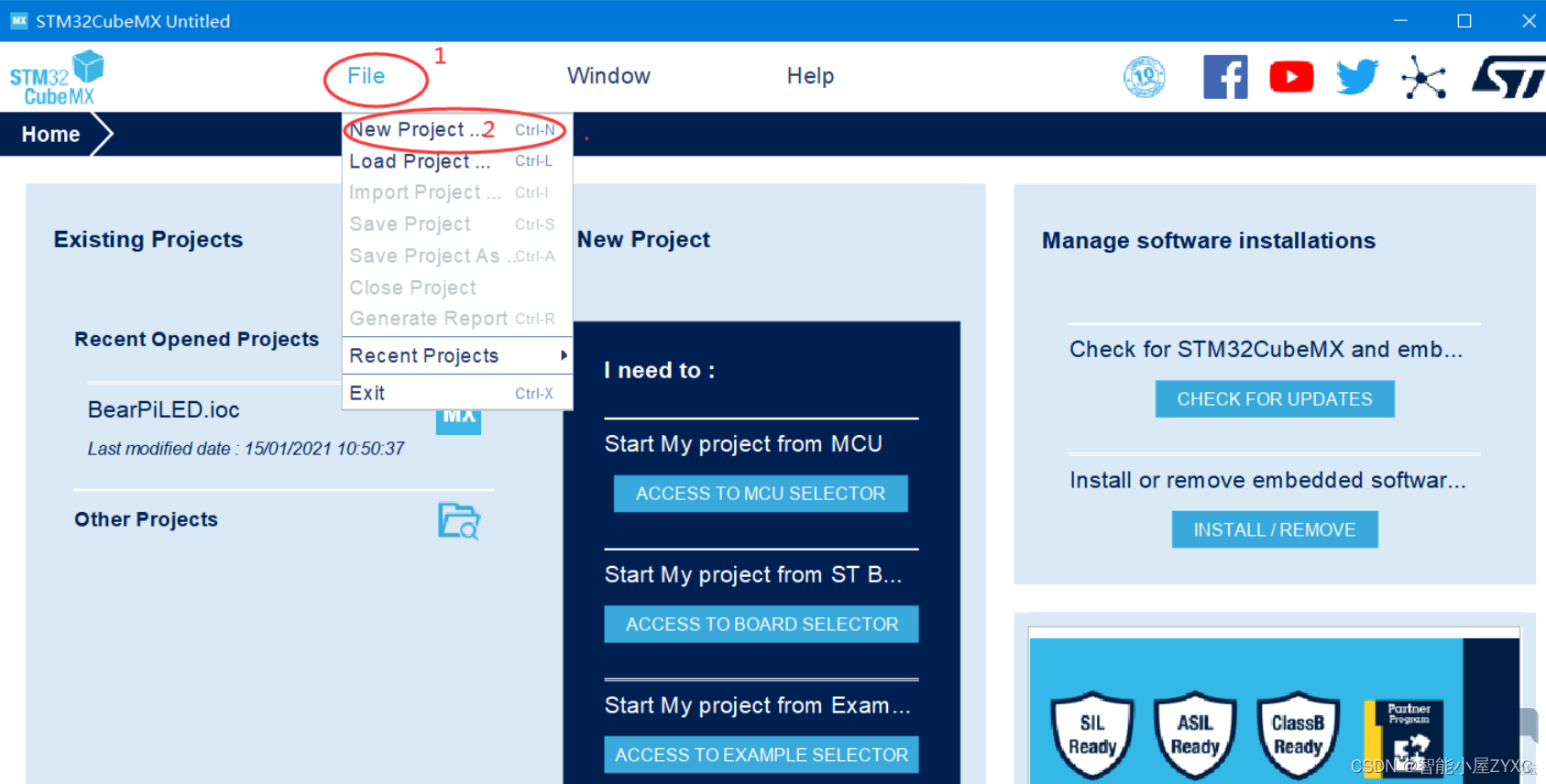

9 Y7 T  W! l$ U/ Q1、新建STM32CubeMX基础工程

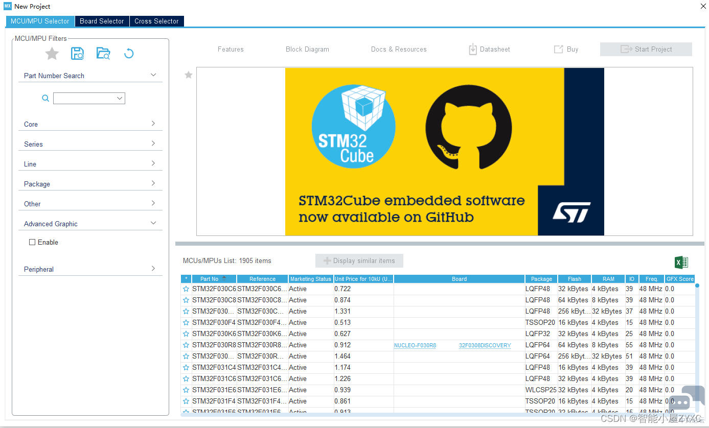

' M# B) r( d6 E% I(1)打开STM32CubeMX,点击“File”-->"New Project"
) s. j8 T# N& U; K7 Y7 P
  ?" P! c' j7 Y# o; l
2399170347904e959c855fefd5877f84.png ) [# m9 M( n* e- @0 p) M) j
! F  m) C8 l$ e2 a. E6 [! c(2)等待打开主芯片选项界面(大约1分钟时间)。9 T& S/ Q# P9 c5 O

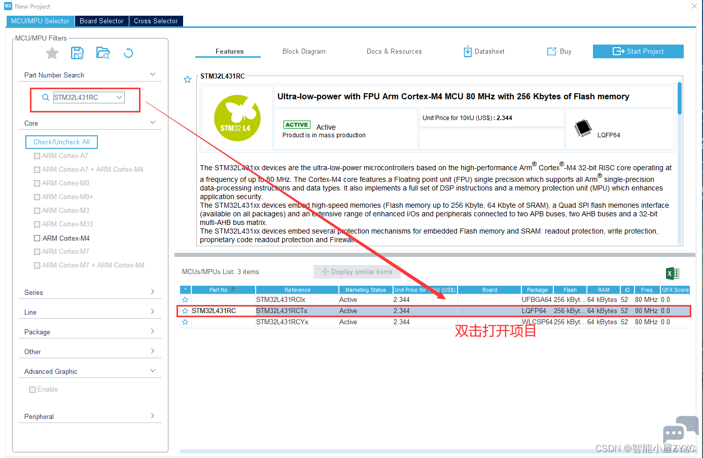

4 {5 l# G  l' H7 z  P$ w(3)昨天搜索框中输入(或选择)所需的主芯片型号(因为我们用的是STM32L431RCT6开发板,所以此处选择STM32L431RC),然后在右下角选择STM32L431RCTx(因为开发板主芯片是STM32L431RCT6),左键双击即可打开新建的项目。, s! H8 ^/ O/ \& A
0 F# K! d# |2 P) Y; U' b4 q" A- p
& k. s- O% V( k( @& k  a; H3 R  T

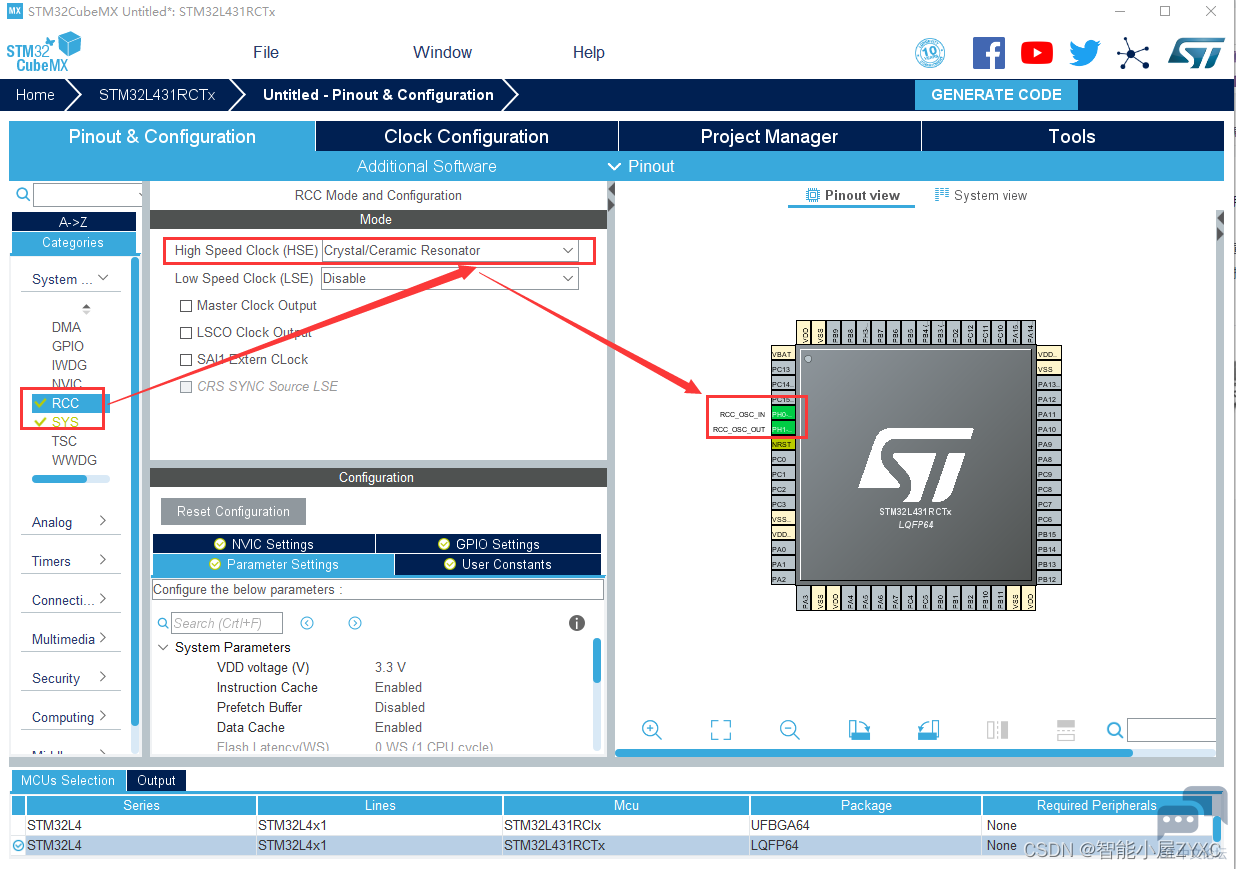

(4)选择时钟源。7 e4 W1 g  p4 w! T8 ?
1 |( D9 f! ]: y' w  v

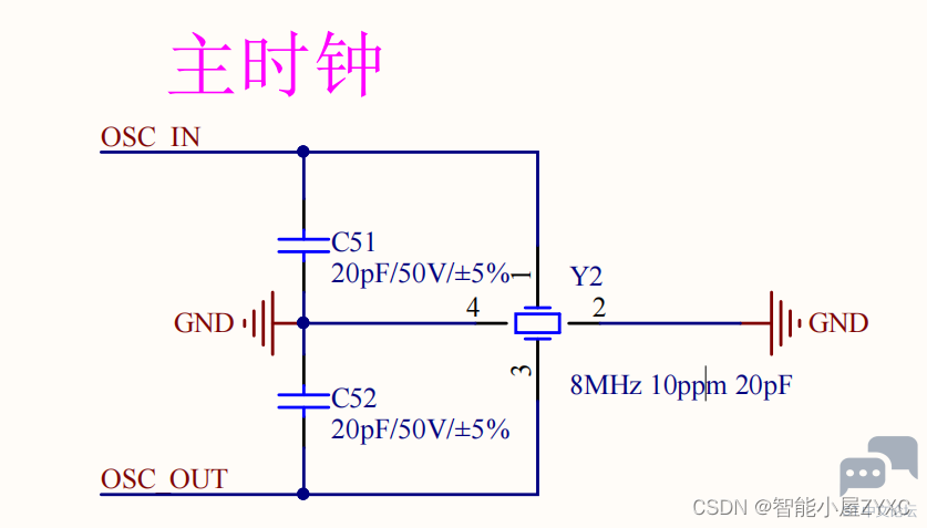

(1)因为开发板上有8M外部时钟,硬件原理图如下所示,所以此处选择使用外部高速时钟(HSE)。
8 W% v8 {; W7 G$ D! W
: @0 p2 c! }, ^# [6 N
3f65707eca104663a3dede6d25dfa961.png - H: j0 I, m5 E- B' `
+ L3 u# D% _/ r1 @
(2)因为我们没有用到外部低速时钟(LSE),此处不做处理,如下图所示。9 t: m9 L! v' {2 @& d1 g7 b
( E! U5 N6 W4 h# u  ]
72119b971f62410fa8344f7f9fb9f389.png 7 A$ @" f  [0 s1 c

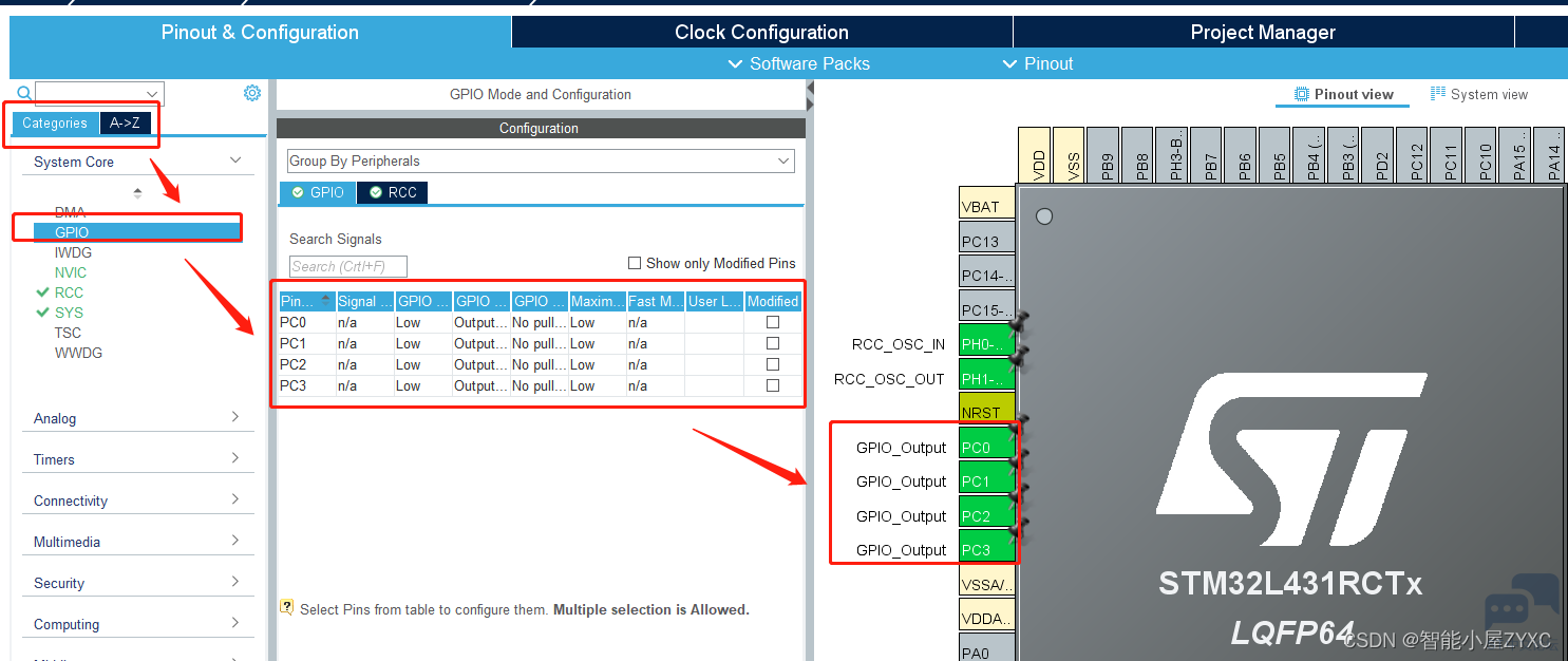

(1)查开发板原理图得,LED1、LED2、LED3、LED4的控制引脚分别为:; |1 y% f: Y2 E* x6 A' o! A5 |
4 _* h& f) b2 xLED1——PC0
. J$ J) ]. Z& O, e6 ZLED2——PC1
* O; J9 M9 @& L: p. XLED3——PC2. l/ k, v+ v9 R9 X1 I. @( f
LED4——PC3
" s$ I5 C, n9 l8 `  A* \. N9 A1 Y4 x/ m4 m

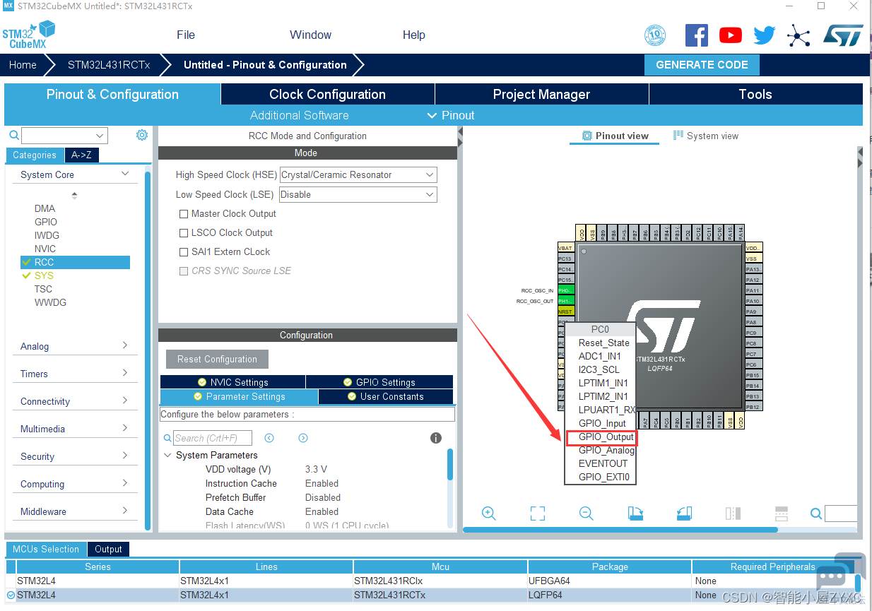

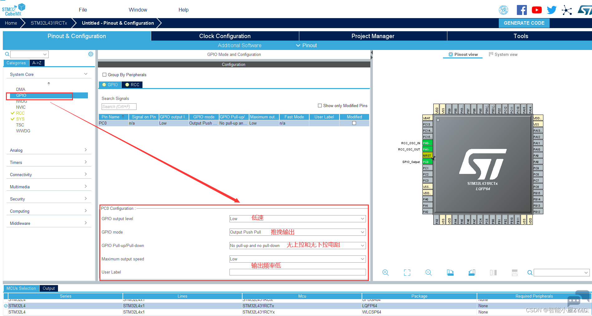

(2)配置LED的控制引脚为输出,输出频率、输出方式默认即可。& ?9 G  }0 Y  x) N- N4 Y
" x3 s! X! v3 A: I7 ~) V鼠标左键点击PC0,选择“GPIO_Output”,表示设置该引脚为输出模式。6 K! L: t! V2 j4 H- p
鼠标左键点击PC1,选择“GPIO_Output”,表示设置该引脚为输出模式。
" j, \# B* }* @. Q# p鼠标左键点击PC2,选择“GPIO_Output”,表示设置该引脚为输出模式。
  E2 F% M4 m: j$ A. R% z. V鼠标左键点击PC3,选择“GPIO_Output”,表示设置该引脚为输出模式。
9 [& [" |- ?3 t( K7 ~( H$ |+ R9 f9 j! j/ J0 V
492907c1e71149819adbaee4516a2af4.png 5 K- ?% e  u" @/ F! a3 x# i
% T! u) v- U. Q: {
c75d3f10ba2e427d9c1a10fad9bf5471.png - ~% L0 ~' @% L/ o0 H: O7 J( v
3 `8 Y! c! Q, ~6 j: j(3)也根据自己的需求配置GPIO的参数,如输出方式、输出频率、上拉下拉等。因为GPIO控制LED的要求比较低,此处采用默认参数即可,不用修改。  G2 a! l+ p/ b+ u& M1 B

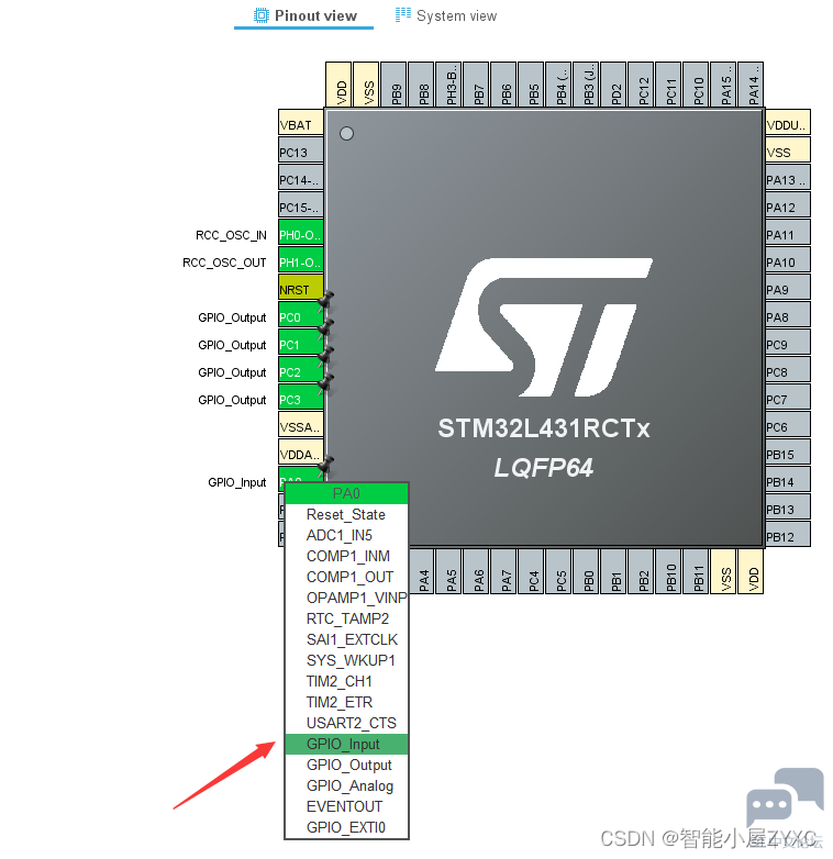

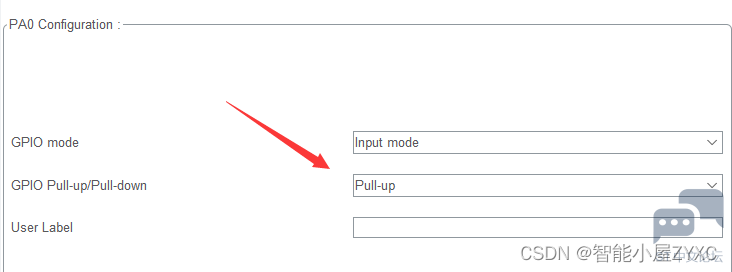

​​3、配置PA0按键输入模式+ [/ P. k1 G4 r! U# Q
如下图所示:右键点击PA0,选择GPIO_Input,配置PA0按键输入模式,默认内部Pull up上拉即可。

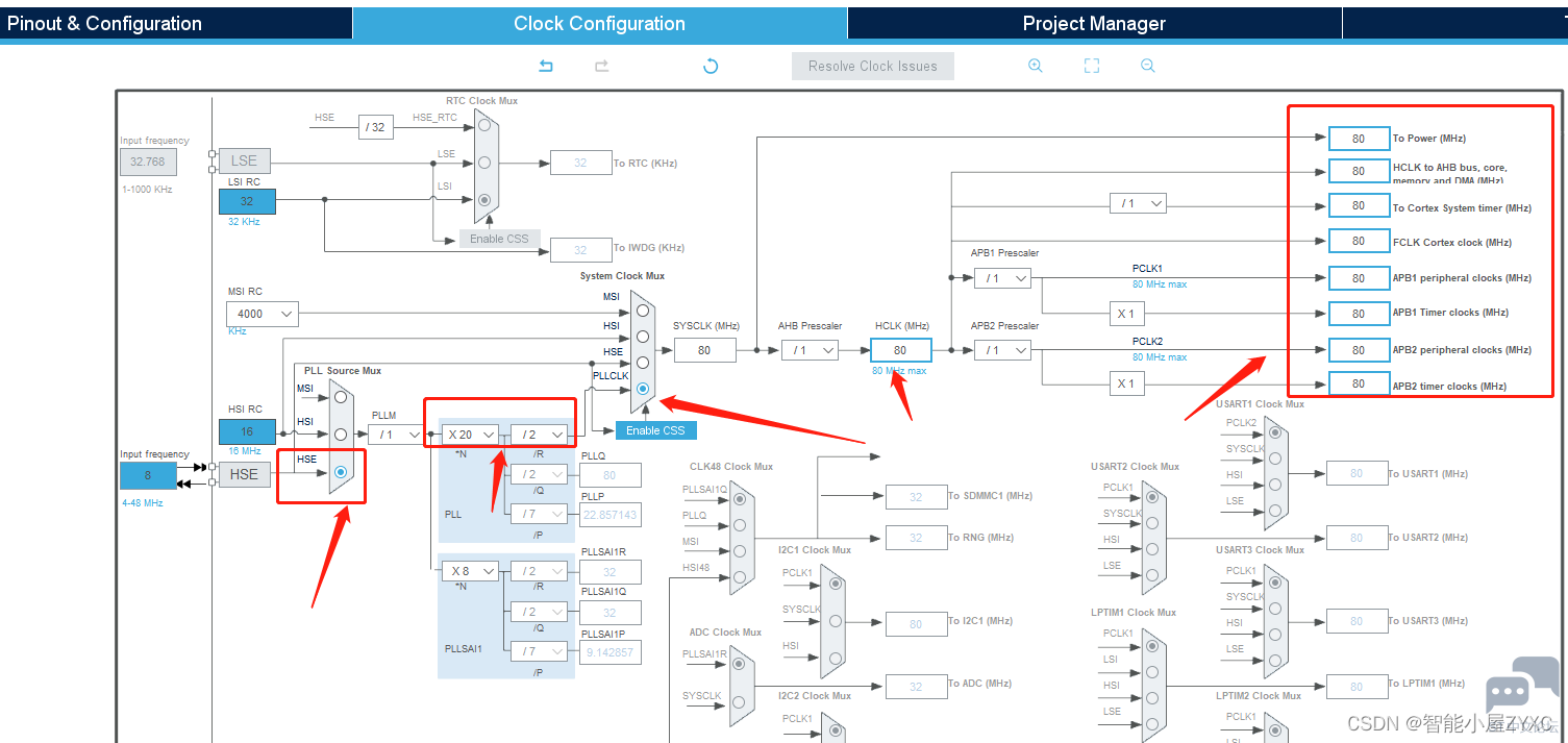

  ?. Q* [- i! E' P2 ~( n2 ^" H(1)配置时钟树,用于系统内部时钟,以及各个外设时钟等。此处选择外部8M晶振作为主时钟频率,内部最大倍频80MHz。
! k9 v5 z+ R+ M( p0 y6 Y- A- Q: W* y. n9 G

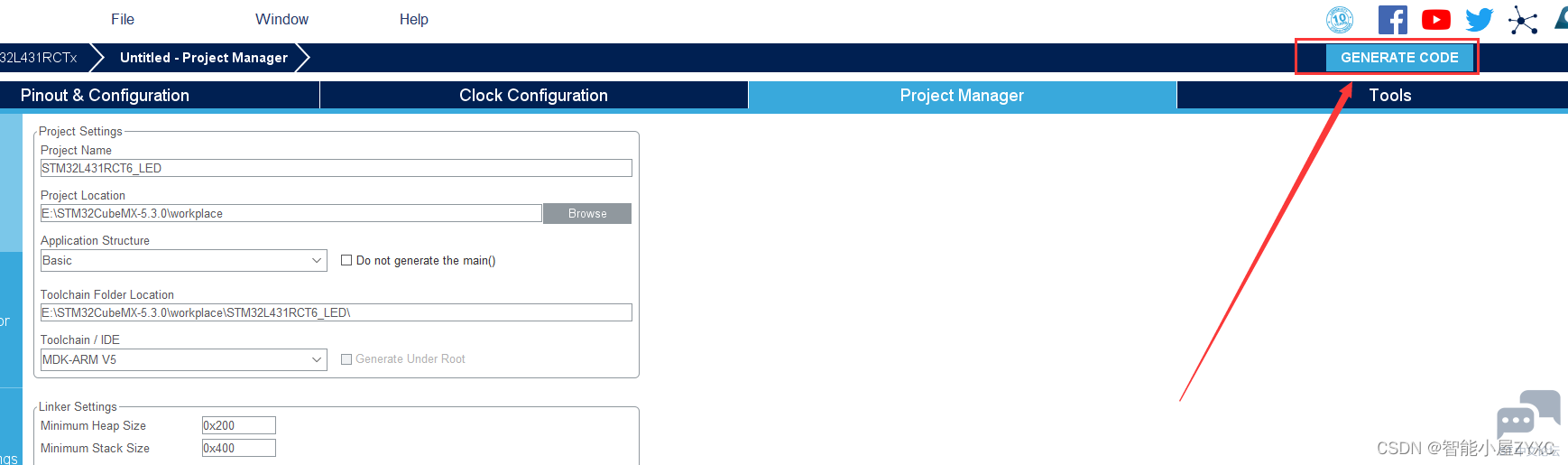

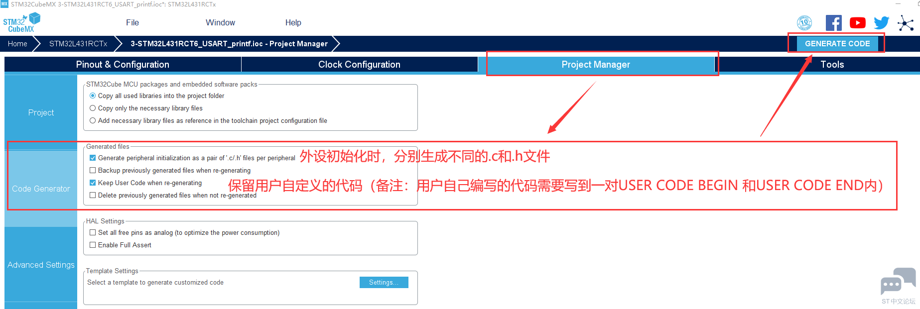

3 O, o5 A1 z) H! T. V(2)完成配置工程。8 ^$ t- f+ G' H

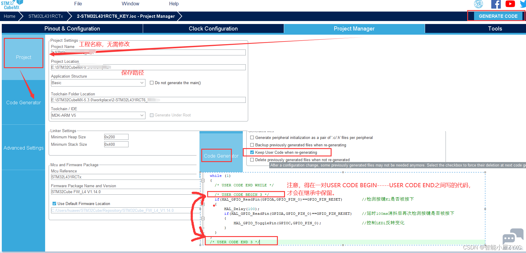

备注:需要注意代码生成过程中的继承关系,如图所示:需要保留开发者自己编写的代码时,请根据配置设置,不然生成代码后会删除自己编写的代码(从这个方面也可以看出开发者备份自己的代码是多么的重要。)
# |- R" @, K! j
" a# N) E# d( s( k7 k' G/ L
efdb616174f54925b6eac31109f227b5.png 9 A$ g" J$ y9 L6 X
0 s6 c* \4 d" k$ J( G; H 41c3f2716e4e4eda8f62fa3a1d871322.png 5 y, K* ]0 y" m# J3 ~
4 _  r: H- x# {

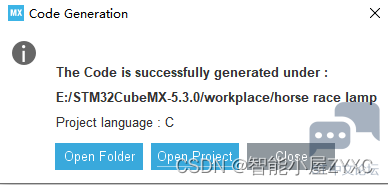

(3)生成代码。
) ?1 x% p& S, H) r备注:使用Generate CODE生成工程代码前,请确保文件路径无中文,否则会生成项目失败。5 P! G3 E. P2 l- B
7 p4 Z+ |& ^, q+ u5 i
: B$ b9 l4 C/ Q7 I( g( n​​
. a) u* n; H4 y! ^  S* n(4)工程代码生成成功。. Q" p  V# a% G' T7 k4 m+ R
- f* E; q3 C9 [2 L$ _

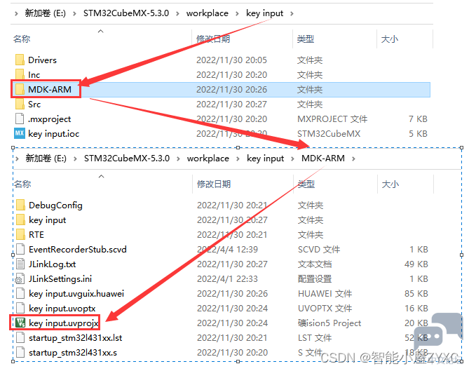

1、使用KEIL 5(MDK)打开项目工程文件
" h+ i1 ]3 Z) [9 c/ \源码使用说明:使用前必须把项目工程复制到无中文路径的文件夹下使用。' `  s5 n$ R3 @6 g, G
(1)找到刚才新建工程的存储路径,安装项目名称,打开项目工程.uvprojx。5 P) v, A- E( C/ `# ]
3 a7 t: F/ n* q2 u* K

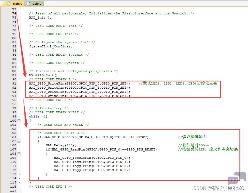

0 C3 s: a- y8 v4 Z2、添加按键输入验证程序
4 h) j0 ~* T( w; s* m9 H& _  Q2 Y(1)main.c文件中,初始化LED1、LED2、LED3、LED4默认为点亮,并在while循环中添加按键输入控制程序,如下所示:实现按键输入后LED1、LED2、LED3、LED4点亮和熄灭之间反转切换。
7 \" u4 r. j, O6 ~. x5 H
! A7 @# ]+ |9 [4 ^备注:自己添加的代码需要在 /* USER CODE BEGIN 3 */和 /* USER CODE END 3 */之间添加,否则STM32CubeMX更新代码时,会造成自己添加的代码丢失。
  \$ I$ g8 c# U" h
' W+ \; K  k! |0 X; {: ~* A' S" ~
( I, e" b! x* ~& v  I. e
# X2 l3 Y' [6 O+ C" O" ?/ G- C7 ?(2)main 函数代码如下所示:' ]# m# x) h  g
  1. int main(void)
    1 A; x7 D( d$ Z. k6 S, i( ?
    $ l. d3 z+ Y' L9 L$ X' L3 M9 {: {4 G
  3.     /* USER CODE BEGIN 1 */
    : d0 j9 |* @% C
  4. * B0 t: ]; H. d! N
  5.     /* USER CODE END 1 */
    $ e  T1 Y$ \8 J1 q9 K
  6. 5 z& d( o5 O+ G/ {
  7.     /* MCU Configuration--------------------------------------------------------*/
    6 p" ?" n2 p3 v  ^3 X
  8. 4 O4 f, R. b  g4 ?7 z2 a
  9.     /* Reset of all peripherals, Initializes the Flash interface and the Systick. */
    / C5 o) c# v8 h2 I3 ]
  10.     HAL_Init();
    " N, x- W$ f7 H5 U$ r
  11. 2 @2 }3 I: I  J; U% I' }* F6 c
  12.     /* USER CODE BEGIN Init */% t' `) Q8 w' T  b% v8 G1 W
  13. * p7 V' b+ z6 _
  14.     /* USER CODE END Init */
    ) }; h- |4 F3 \4 Z; y" W
  15. ) C+ F1 v/ p( h: S/ F5 `" ~
  16.     /* Configure the system clock */2 l3 P" M6 |2 ^& T- n
  17.     SystemClock_Config();
    , v+ W- r6 B2 E$ r
  18. 4 _* l# @) d7 x
  19.     /* USER CODE BEGIN SysInit */) _0 p2 q$ ^7 }5 ?
  20. ( [  H6 h; `1 v$ x1 A
  21.     /* USER CODE END SysInit */
    7 ?  A5 p. L+ @4 \) I  S" @
  22. 5 {! `( [. V& ~, K  g
  23.     /* Initialize all configured peripherals */9 \* M2 W4 ?: S) h4 A2 e1 f
  24.     MX_GPIO_Init();
    1 w# N. B4 d, p5 \: R6 [5 `
  25.     /* USER CODE BEGIN 2 */
    # U9 x. ]- h( M6 I1 Z5 R
  26.     HAL_GPIO_WritePin(GPIOC,GPIO_PIN_0,GPIO_PIN_SET);    //默认LED1、LED2、LED3、LED4初始化点亮1 Y; x) ^. b3 p! |6 n: \
  27.     HAL_GPIO_WritePin(GPIOC,GPIO_PIN_1,GPIO_PIN_SET);4 P5 ~, h$ N' F% j0 B. j
  28.     HAL_GPIO_WritePin(GPIOC,GPIO_PIN_2,GPIO_PIN_SET);
      M( z% Y9 X2 z$ l+ d. H) M
  29.     HAL_GPIO_WritePin(GPIOC,GPIO_PIN_3,GPIO_PIN_SET);. \; S/ x  _/ z3 D* \& O, e0 F
  30.     /* USER CODE END 2 */
    3 g5 I; F4 i; H$ q6 \; F9 y$ f
  31. 2 a( a3 u5 e! M/ d1 Q1 O3 k
  32.     /* Infinite loop */
    ! a1 a. u0 m, E* V
  33.     /* USER CODE BEGIN WHILE */
    # [0 L6 N" O* d2 ~
  34.     while (1)3 R& b) f- t0 F/ C" q
  35.     {- |8 i- C8 \, L+ `, v
  36.         /* USER CODE END WHILE */
    1 \5 ]$ r# s9 {; z. ~1 c! M
  37. / Z: k  J  A/ k* d
  38.         /* USER CODE BEGIN 3 */" r' u; _7 u9 J; m. o  ^2 L' O: \( g
  39.         if(HAL_GPIO_ReadPin(GPIOA,GPIO_PIN_0)==GPIO_PIN_RESET)                                //读取按键输入- B) i* b, R- R' {  t- ^
  40.         {
    , g' j7 O; e7 r- x
  41.             HAL_Delay(200);                                                 //软件延时200ms
    - |" }4 |& N4 e+ p
  42.             if(HAL_GPIO_ReadPin(GPIOA,GPIO_PIN_0)==GPIO_PIN_RESET)                    //按键反转LED,熄灭和点亮切换9 Y# t8 D0 m' }9 i; w, z0 N- ^8 k
  43.             {
    0 D# C9 B9 o! [+ o# y9 r
  44.                 HAL_GPIO_TogglePin(GPIOC,GPIO_PIN_0);
    - s0 s" v$ B! O9 ]" B8 o
  45.                 HAL_GPIO_TogglePin(GPIOC,GPIO_PIN_1);7 J+ o- g, k8 h# O6 ]) b% u. `* b
  46.                 HAL_GPIO_TogglePin(GPIOC,GPIO_PIN_2);
    2 I; \" ~- \+ Y- [. l
  47.                 HAL_GPIO_TogglePin(GPIOC,GPIO_PIN_3);* {* m- H) f  j7 h$ H3 x" _
  48.             }6 {3 h- d6 O7 B) q$ G
  49.         }( u  |5 L0 ^  x- k) D
  50.     }9 p9 v( A" y2 _  W; H6 Z/ K
  51.     /* USER CODE END 3 */3 o1 X) `* x: u) d, e, J* a
  52. }

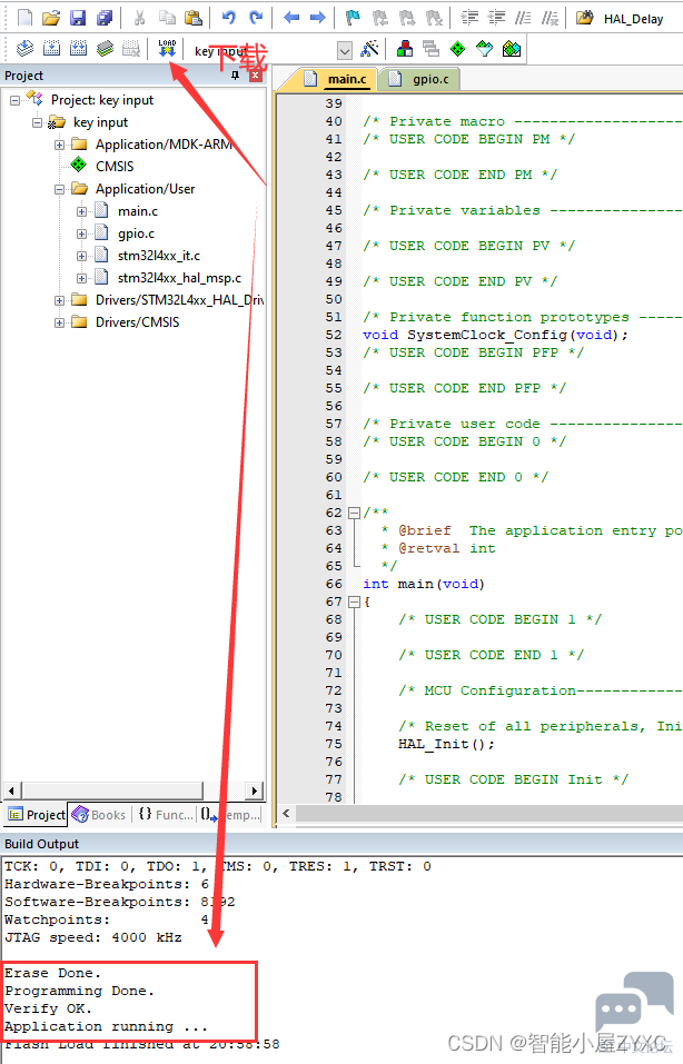

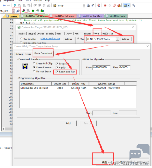

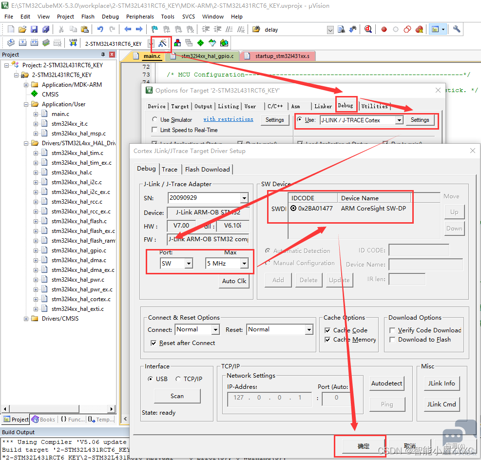

3、设置编程仿真下载模式' X% s" u4 _+ g( {6 O
(1)选择Options for target ...>>Debug>>J-Link/J-JTRACE Cortex,点击Settings>>选择Port(SW),可以看到搜索成功SW Device,表示芯片可用,可以下载。, C# D1 T0 ?, Z; N3 m8 t  t2 D( u
" V8 }, M  r; w$ N1 b3 L# V- T
1 F, a$ _. ^/ [% n9 _* U! W2 i( p​​( D/ X; s+ X# E( q5 M

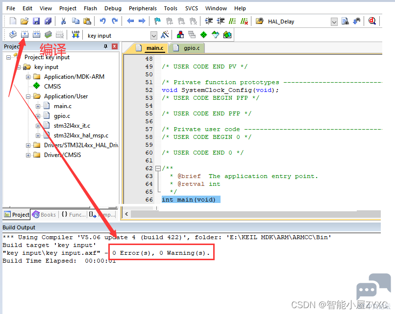

(2)点击编译,完成后提示“0 error(s),0 warning(s)”。1 ~3 Y, N5 n; A4 g3 r/ f
- T0 U2 u2 k, P8 g, u8 E
e0b7e3e353b345a7987fe5f821de2dda.png 9 Z' W/ ^/ |+ [5 r! t! P% o/ `
​​6 x; ]% e6 j. k* _) v! q# C
(3)点击Download(或者快捷键F8),即可下载程序。
4 k8 d8 ?' r0 d3 D3 ?, ~: }! y$ d4 ]2 s0 T2 `
eb3f250f19e44862a7df80c2492fcd01.png * L3 J- j3 R! w# w( [7 k2 w
​​/ t& d; E7 S' |! N9 |7 j8 L9 t% d
) N9 X% n- P6 a; G$ b5 J. w. V' c(4) 如果下载程序后,没有看到LED1、LED2、LED3、LED4点亮,可以按下述方式设置一下(Reset and run表示下载后自动复位和重启运行)。或者重新彻底断电再次上电(或按开发板的Reset按键复位MCU即可)。+ T/ T8 ]+ `& t# O( h% \
