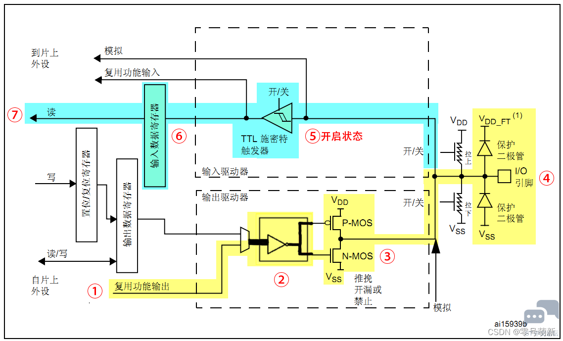

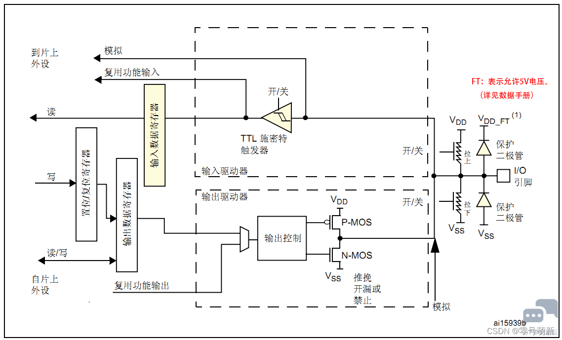

ST官方提供的GPIO基本结构图

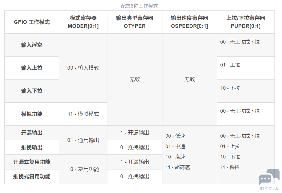

+ V' {6 g% P2 @" C/ {' a; h- x二、GPIO的8种工作模式
3 H; i, q& Y, w9 d" d% L  8种工作模式,分为4种输入模式和4种输出模式。
8 _1 g$ K0 a! r
3 i& F' S* q/ J: ~1 h$ y

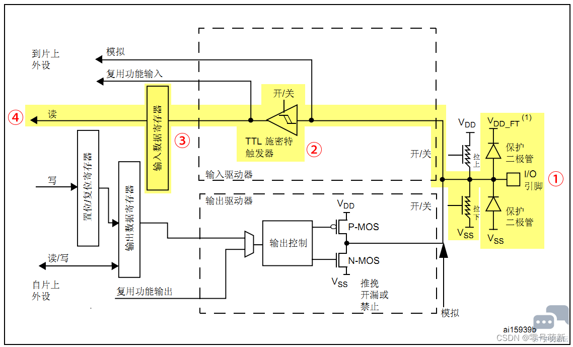

1. 浮空输入模式(GPIO_Mode_IN_FLOATING)9 v; Z! ]9 M( x
  浮空输入模式下,上拉/下拉电阻为断开状态,施密特触发器为开启状态,I/O引脚的输出功能被禁止。
& n7 h& o; v- ?3 W  J: r9 v! Q" |4 }: x+ O
  该模式下,外部的电平信号通过①(I/O引脚)进入MCU,先经过②(施密特触发器)的整形后,再进入③(输入数据寄存器),最后MCU可以在④(输入数据寄存器的另一端)随时读取I/O引脚的电平。; D0 Q9 g- m2 @5 Z0 w5 b
  即,整形后的I/O引脚的电平信号直接进入输入数据寄存器,MCU直接读取I/O引脚的电平。; t, L8 u- a, A1 a) }
4 O* v6 ^9 P3 A* C$ r
  如果I/O引脚无输入时,MCU读取到的电平状态是不确定的。所以引脚不建议悬空,易受干扰。0 ]) r4 o% w2 M, i/ I
  如果I/O引脚输入高电平时,MCU读取到高电平1。7 Y2 p, |1 T( C  l
  如果I/O引脚输入低电平时,MCU读到低电平0。9 F9 U4 F+ q' j: P6 Z# b9 K0 h
: _1 L2 E- J: e% M" E4 o
  总结,浮空输入模式:
2 z7 l) p5 x- F# m    I/O引脚输入什么电平信号,MCU就读取到什么电平信号;
* I5 i/ c' }2 k+ p* l    无信号输入(默认)时,MCU读取到的电平信号是不确定的。
' L: h9 _8 ]; g) W: `' H1 K7 B! d, d9 a/ M6 C9 H1 K8 `' _; b
  浮空输入模式,可以用于KEY识别,RX1等。0 j# j/ p0 J: |- k6 W; |

2. 上拉输入模式(GPIO_Mode_IPU)
1 j, }. B2 Z, v" u0 v- L3 q  上拉输入模式下,上拉电阻导通,施密特触发器处于开启状态,I/O引脚的输出功能被禁止。( x# a9 ?. `! }' n1 f' K
  GPIO的内部上拉电阻的阻值较大,所以通过内部上拉输出的电流是很弱的,即“弱电流”。7 B- N; [0 q/ k% I9 w
  如果需要大电流用作电流型驱动输出,还是要用外部上拉电阻。
  d$ ~0 R$ E2 V9 P# c; j7 ^8 t' f0 m. i/ S7 @$ i
       上拉输入模式与浮空输入模式不同之处,是在①(I/O引脚)和②(施密特触发器)之间接入了一个上拉电阻,将电位拉高,比如拉到VCC。4 p8 X1 @) |6 O9 d  F5 n0 G
$ g$ u3 I! W3 d: u
  如果I/O引脚无输入时,I/O引脚处相当于断开,上拉电阻的电流直接流向④,MCU读取到高电平1。  [4 G7 ]6 e, |5 g1 G/ n' R
  如果I/O引脚输入高电平时,I/O引脚的电压等于VDD的电压,电流还是流向④,MCU读取到高电平1。
" a* L8 M4 P/ v1 H  如果I/O引脚输入低电平时,I/O引脚处相当于接地,上拉电阻的电流直接流向I/O引脚,MCU读到低电平0。' P' D( j# ?& J
2 u% q: K* ~- r1 |+ X" v. l$ A
  总结,上拉输入模式:
- g' c; ?! t( C8 X% o; D7 [4 |& S    无信号输入(默认)或输入高电平时,MCU都是读取到高电平1;2 K/ I* B! z% @
    输入低电平时,MCU读取到低电平0。- D6 X+ b8 s: t! b- U
0 R1 V  k/ a( u& y, c5 i
  上拉输入模式,可以用于按键检测。" ^  X/ \! ~+ G+ V

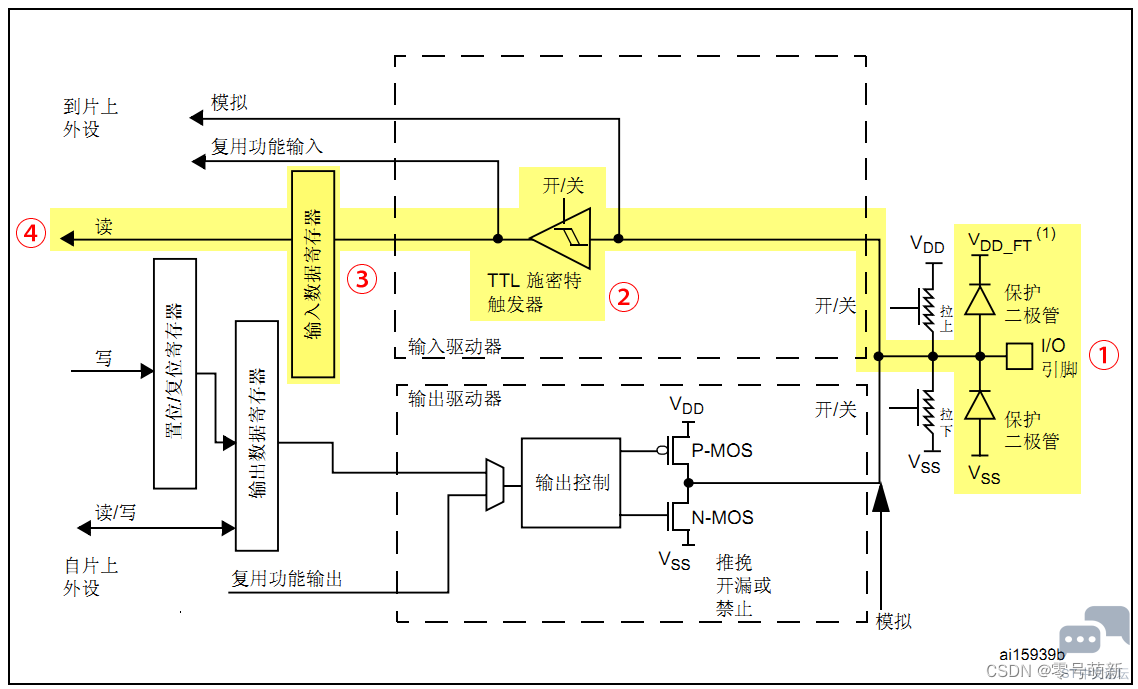

3. 下拉输入模式(GPIO_Mode_IPD)
  H6 e2 H% t; H  下拉输入模式下,下拉电阻导通,施密特触发器处于开启状态,I/O引脚的输出功能被禁止。, {2 s" M9 S* M  ^& \' ?
  U- k8 Y" Z& h
  下拉输入模式与浮空输入模式不同之处,是在①(I/O引脚)和②(施密特触发器)之间接入了一个下拉电阻,将电位拉低,比如拉到GND。
+ n/ D& ^  w9 I/ r, V7 q* g- o' Y7 N* c; e8 ], b; }4 j
  如果I/O引脚无输入时,I/O引脚处相当于断开,I/O引脚的电压等于VSS的电压,MCU读取到低电平0。; _( O: ^! q; U: J. o# R: m
  如果I/O引脚输入高电平时,由于下拉电阻阻值比通道④的阻值大,所以电流流向④,MCU读取到高电平1。
% R% F% ?  i- @  如果I/O引脚输入低电平时,I/O引脚处相当于接地,I/O引脚的电压等于VSS的电压,MCU读到低电平0。
* s. b; h- w) @+ l
/ u6 D2 X8 @5 O; P# ]$ s) P+ W  总结,下拉输入模式:
) B; z3 w/ _9 t  S; k    无信号输入(默认)或输入低电平时,MCU都是读取到低电平0;
: q. G9 c  P6 [' S: P    输入高电平时,MCU读取到高电平1。/ [. {3 K6 L: Z8 t) T0 c8 A$ F
2 z# o$ T0 f; ~( _1 {  下拉输入模式,和上拉输入模式相似,可以用于按键检测。

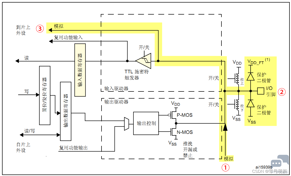

7 Y4 d$ C, d8 R+ E2 c$ k* o4. 模拟输入模式(GPIO_Mode_AIN)
( E$ ]9 u) w) b  模拟模式下,上拉/下拉电阻为断开状态,施密特触发器为关闭状态,输出部分的双MOS管也断开。
! d) h5 n: a3 e2 I+ V1 x. v; v) m. L& }$ V/ j8 q8 {+ z1 ~0 j
  模拟输入模式下,外部的电平信号通过①(I/O引脚的模拟输入通道)进入MCU,MCU可以直接在③(模拟输出口)随时读取I/O引脚的电平。3 T& i6 x. N$ N' W0 e1 u5 V* U
0 f, Y8 J; Z0 X; z5 B/ u, k- p3 v8 n
  由于施密特触发器断开,所以电信号也无法进入输入数据寄存器,所以MCU无法在“输入数据寄存器”中读取到有效的数据。( U) C' A" q5 M
9 Y9 o7 W6 `* }8 E. q  总结,模拟输入模式:$ t. z! Y2 Z+ H! O0 z4 Z9 Y
    输入的电信号为模拟电压信号,而不是数字电平信号。; O6 f% {5 |& _" [) d8 b
    模拟输入的模拟电压信号,直接送到片上外设,一般是ADC。
5 Y+ l6 @9 Z6 [; ]" u    除了 ADC 和 DAC 要将 I/O 配置为模拟通道之外,其他外设功能一律要配置为复用功能模式。
* y7 R* C( J& l& A" }) A2 |, O7 O- U
7 j, m7 j% Y( g: O  模拟输入模式,可以用于ADC采集或DAC输出,或者低功耗下省电。4 ~6 |7 o2 i3 G9 `" k

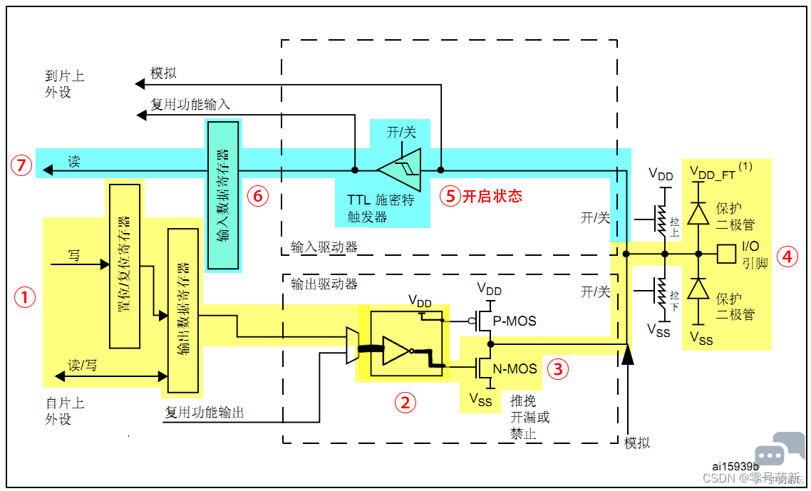

5. 开漏输出模式(GPIO_Mode_Out_OD)
! N; z# m, c- G! ^  开漏输出模式下,P-MOS管一直处于断开状态。; L& N$ @7 L8 b) f* I
7 b: H- j" k5 \  d: X& V
, P* z# I+ @$ N; ?6 z6 B+ \
  开漏输出模式下,MCU通过左边的①(位设置/清除寄存器)或(输出数据寄存器)写入数据后,该数据位将通过②(输出控制电路)传送到④(I/O引脚)。& `& G/ o3 g: {% Y: \
  同时,输入功能可用,⑤(施密特触发器)处于开启状态,可以通过⑥(输入数据寄存器)可读取④(I/O引脚)的实际电平状态。
$ }) k5 }! L6 o# d3 ^: g! a# t$ B2 K$ f/ J; e3 G8 l
  当MCU输出低电平0时,经过“非门”后,转换为高电平1,N-MOS管导通,使I/O引脚输出低电平。0 P" }6 U+ M8 o3 k: _
  当MCU输出高电平1时,经过“非门”后,转换为低电平0,N-MOS管断开,I/O引脚处于悬空状态,此时I/O引脚输出的电平高低是由I/O引脚外部的上拉或者下拉决定。8 c+ l' {! V' H2 F" \  h' \9 r
7 B$ P; G& A, |9 @  开漏输出,输出端相当于三极管的集电极。要得到高电平状态需要上拉电阻才行。适合于做电流型的驱动,其吸收电流的能力相对较强,一般20mA以内。
# A7 J  }0 L& _7 }/ l4 k9 e- x1 u3 H3 k, n6 X) ?7 I
( J3 d; x2 p& C- m% P+ m% Z- |1 I. t+ p" _6 i7 H

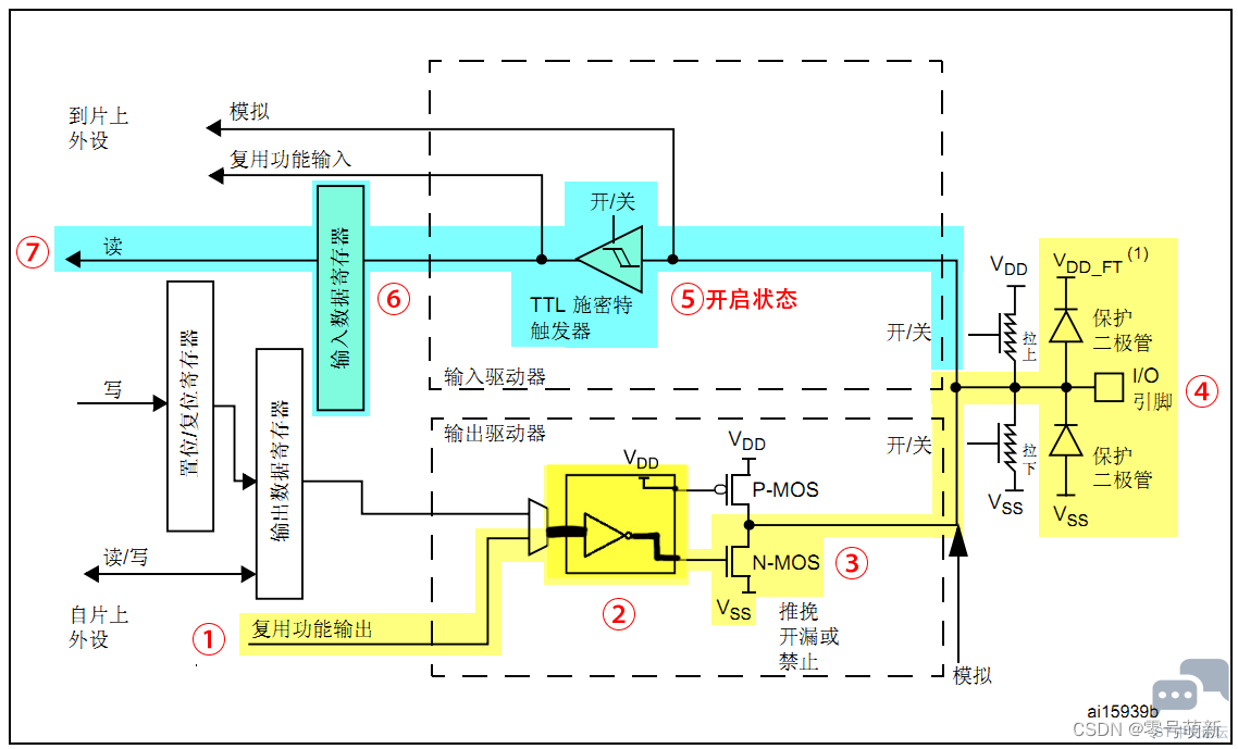

6. 开漏复用输出模式(GPIO_Mode_AF_OD)
8 u1 p0 M& v5 p. J+ o+ r  GPIO可以是通用的IO口功能,还可以是其他外设的特殊功能引脚,这就是GPIO的复用功能。
  i" N$ _3 S3 D: V8 p& q1 v& ^/ L# R0 {' Q
  GPIO复用为其他外设,输出数据寄存器无效,④(I/O引脚)输出的高低电平由①(其他外设的输出)决定。
( c% c( _& U( {  同时,输入功能可用,⑤(施密特触发器)处于开启状态,可以通过⑥(输入数据寄存器)可读取④(I/O引脚)的实际电平状态,同时外设可以读取IO引脚的信息。- F0 o  a! R/ Z2 X
3 f/ V  E9 e" d8 u6 }8 V# K; M! g
  开漏复用输出模式与开漏输出模式的配置基本相同,除了输出信号的来源不同,其他与开漏输出模式的功能相同。. a$ O8 k  o6 z" h' x
  即,②(输出控制电路)的输入,开漏输出模式是由输出数据寄存器输出,开漏复用输出模式是由其他外设输出。

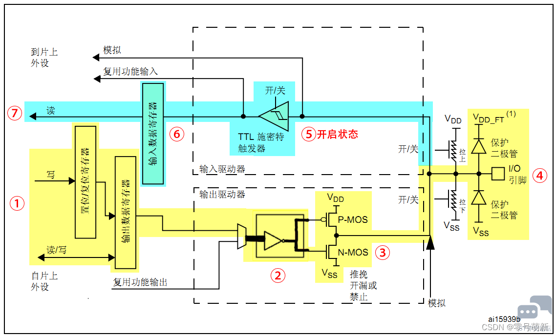

7. 推挽输出模式(GPIO_Mode_Out_PP)
1 I' A4 i7 e* c+ T, P; S2 r  推挽输出模式,从结果上看它会输出低电平VSS或者高电平VDD。推挽输出跟开漏输出不同的是,推挽输出模式P-MOS管和N-MOS管都用上,可以把“输出控制”简单地等效为一个非门。
, W! Y, p) b2 c* Q4 ?# V& M, i9 [9 @6 j1 q! e
  当MCU输出低电平0时,经过“非门”后,转换为高电平1,P-MOS管截止,N-MOS管导通,使I/O引脚下拉到VSS,即I/O引脚输出低电平。
1 [  H0 z8 M  p4 ~; ?8 J  当MCU输出高电平1时,经过“非门”后,转换为低电平0,P-MOS管导通,N-MOS管截止,使I/O引脚上拉到VDD,即I/O引脚输出高电平。6 F: A$ x  {0 N
  同时,输入功能可用,⑤(施密特触发器)处于开启状态,可以通过⑥(输入数据寄存器)可读取④(I/O引脚)的实际电平状态。" |* ?1 c3 B: W8 w' `3 w
. d6 J2 U% w% j* u  总结,推挽输出模式下,P-MOS管和N-MOS管同一时间只能有一个MOS管是导通的。当引脚高低电平切换时,两个管子轮流导通,一个负责灌电流,一个负责拉电流,使其负载能力和开关速度都有很大的提高。
$ t. Q' S  ^6 U; Z$ l' ?0 Q  w) b8 {3 ^: R: ]5 D
  由于推挽输出模式输出高电平时,是直接连接VDD,所以驱动能力较强,可以做电流型驱动,驱动电流最大可达25mA。该模式也是最常用的输出模式。

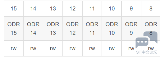

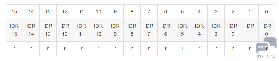

2 x3 ?: O% ~4 `/ G    数据寄存器:% N- y$ W3 y* A4 @& _
      一个端口输入数据寄存器(GPIOx_IDR)

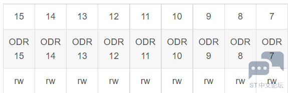

4 U$ E5 A: c, {7 Y, C9 [2 [0 [      一个端口输出数据寄存器(GPIOx_ODR)
  L! t  L! u& ]- I- G0 }% Y

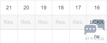

    锁存寄存器:
0 W0 Y! y1 l1 }3 ~7 |% |      一个端口配置锁存寄存器(GPIOx_LCKR)

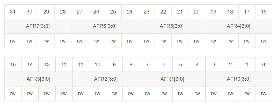

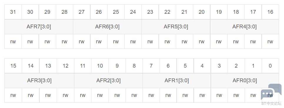

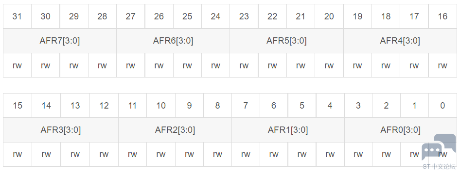

    复用功能共寄存器:/ Z$ L: i, G$ ?$ r! _1 d
      两个复用功能寄存器(低位GPIOx_AFRL & 高位GPIOx_AFRH)* \  |/ v. Q/ s: C) J

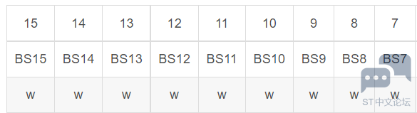

( p! b1 Y3 k. R# g! m    ④ BSRR寄存器32位分为低16位BSRRL和高16位BSRRH,0 P9 `4 ~7 Y0 E+ E& }7 p" S( i/ I
      BSRRL配置一组16个I/O口的置位状态(1),
; z! S' B7 X. d      BSRRH配置一组16个I/O口的复位状态(0)。9 |/ h3 Z6 j# X" d4 O$ o; d2 T
    ⑤ rw表示可读可写;r表示只可读;w表示只可写;Res.表示保留位,必须保持复位值。8 t% ^5 G, m# j+ F% E' [

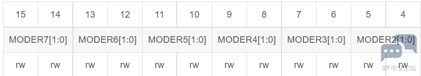

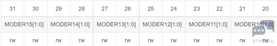

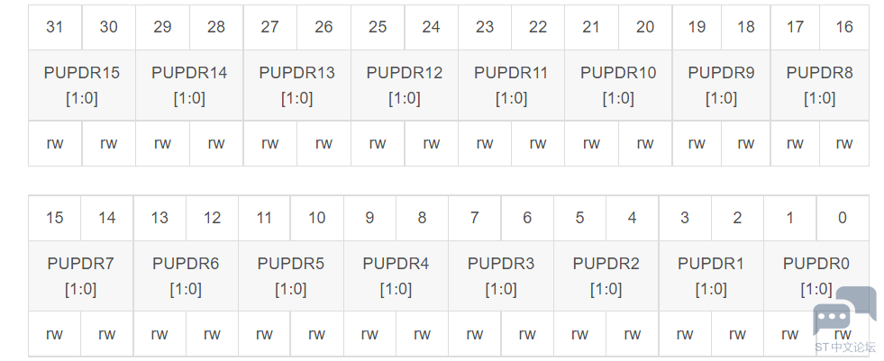

9 G  R( ]5 |" T7 M1. GPIO端口模式寄存器(GPIOx_MODER)
! _) h% ?, T( u- q3 s  该寄存器是GPIO的模式控制寄存器,用于控制GPIO的工作模式。
# v  @! {2 T5 ]9 H4 S: [' \  该寄存器共32位,每2个位控制1个I/O口。/ S5 Y: q0 d+ |7 Z( V
) B" J' c  y! D; ?1 w* c: ]; {
  以 GPIOA = 0xABFFFFFF 为例:" p# E. G5 M( Y# F- x1 j
    ① 低16位的值是FFFF,都是1,即 PA0 ~ PA7 默认都是模拟模式。
8 J  h  k; f/ Z2 n7 K    ② 高16位的值是0xABFF,即 PA8 ~ PA12 是模拟模式,PA13 ~ PA15 是复用功能模式。
! H7 ?8 l  [8 U' c* ~  Y8 r0 _% n+ u; X2 _7 k4 O1 E
0 F& Y( @& @( f: C$ Z% O+ a7 [) E
% s) F# l+ F6 a  q1 }! m: u+ [ OOMVS{`_Z8W`7}]A02]E6D1.png JA8ZGXSR9IK%B%`3LPLS9%I.png ! |2 M( N3 x- ^+ ]5 w9 T, w1 g
; D1 A5 ^% y; M' b$ m/ S! }1 C) M3 L' Y
位 2y+1:2y MODERy[1:0]:端口x配置位(Port x configuration bits)(y=0…15)
& u& z" {/ }* I* ]2 ^1 k         这些位通过软件写入,用于配置 I/O 模式。
# |- g- b2 j+ g9 B) e$ C/ g/ M          00:输入模式(复位状态)
& c$ ^! z4 ~3 y3 h1 S( D3 I          01:通用输出模式. y6 |- e  J- W
          10:复用功能模式4 V- B) v& Z5 P' }6 J) l
          11:模拟模式

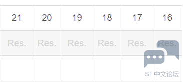

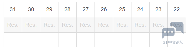

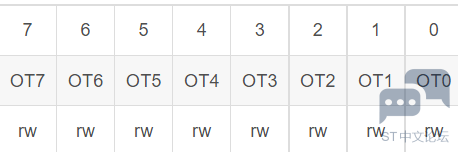

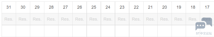

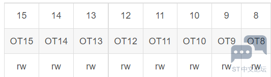

+ Y1 q; z) L& [& i5 j2. GPIO端口输出类型寄存器(GPIOx_OTYPER)
6 P, s; [9 h9 ]& G% r1 a  该寄存器用于控制GPIO的输出类型,仅用于输出模式,在输入模式(MODER[1:0] = 00 / 11 时)下不起作用。! h( O& y6 _/ C; b. b" S: M) V
  该寄存器的低16位有效,每1个位控制1个I/O口。
, `4 E2 f6 y2 B% c$ A( D" O
: a5 m5 }8 j- v, B" d& p  复位后,该寄存器的值均为0,即I/O口在输出模式下默认为推挽输出。
' F# U" ?0 k# h( {4 O" F4 [" L0 ?5 C8 g& G
O2IH6(WY3130OHOJ27L(VH3.png ~_YZC)F18{B6Z2X%CH_`{YX.png   G0 n; q1 s; b2 c: W' _
1 n( G5 h0 V0 O4 O4 k# _) Z+ f+ E. o
( {6 ?6 V; f$ w" B0 \; ^* l# `5 C' T$ u7 g
位 31:16 :保留,必须保持复位值。: z, B/ @. ^- C5 L
( s+ _8 J9 G( {) G4 j9 K$ R位 15:0  OTy:端口x配置位(Port x configuration bits)(y=0…15); T# l+ X3 H! A7 A- g+ n
       这些位通过软件写入,用于配置 I/O 输出类型。
! C4 A$ W% `" }, ]7 {        0:推挽输出(复位状态)
0 F0 d! K+ h; q: p. ^% y" l        1:开漏输出3 m/ @# G- E, A5 q1 o4 ~

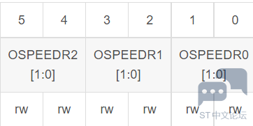

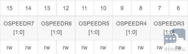

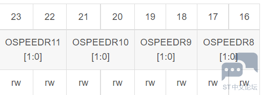

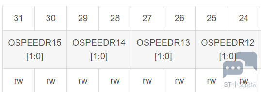

3. GPIO端口输出速度寄存器(GPIOx_OSPEEDR)
3 y& R- L% P7 R' l6 {# x  该寄存器用于控制GPIO的输出速度,仅用于输出模式,在输入模式(MODER[1:0] = 00 / 11 时)下不起作用。
: J* o3 z2 d& s6 z# s/ O" l" V  该寄存器共32位,每2个位控制1个I/O口。
- S  D7 k  u! b3 o2 J3 w+ B# Z, L) a9 ^
, Y1 ^! H7 B+ `2 I8 q7 s3 i# m  复位后,该寄存器的值均为0,即I/O口在输出模式下默认为推挽输出。: z$ k' e5 T& D" _

位 2y+1:2y OSPEEDRy[1:0]:端口x配置位(Port x configuration bits)(y=0…15)
. F0 M1 N! }' ]* w/ U( F- D& ^) Z         这些位通过软件写入,用于配置 I/O 输出速度。
% M3 e; l# I5 }% x9 P6 d$ C  Y          00:低速 ( 2MHz)$ R5 B; V$ y! d" a0 t* |
          01:中速 ( 25MHz)
- Z' X" V9 Q4 [* ]1 c5 s4 u2 U- ~          10:高速 ( 50MHz)
& ~! D# q$ p# f* j+ S6 S          11:超高速(100MHz)2 ?1 m. E5 D; x& a- v! J1 }; \
         注:  有关 OSPEEDRy 位以及 V D D V_{DD}VDD范围和外部负载的值,请参见产品数据手册。

" j& d! n: k0 F4. GPIO端口上拉/下拉寄存器(GPIOx_PUPDR)  [9 o  W& C# m5 p
  该寄存器用于控制GPIO的上拉/下拉。
6 T, ]. [+ L# @- {  该寄存器共32位,每2个位控制1个I/O口。9 m$ L! c5 N! }2 ?9 N, P' X* j# f
( r* \0 v6 e" r5 ]' F7 B: ?
  复位后,该寄存器的值一般为0,即无上拉或下拉。$ D, Q8 f* o% z$ F, \6 r+ L/ {
5 R% z# J! V2 S
V4T5QJV(%MKS(3P)8]L]_H7.png # S. m$ ]& s: ?4 I9 v" B9 z
8 Q$ G; h" T3 n位 2y+1:2y PUPDRy[1:0]:端口x配置位(Port x configuration bits)(y=0…15)6 [" u5 ^9 U& b4 S  u1 Y: L
         这些位通过软件写入,用于配置 I/O 上拉或下拉。
* p; x# Z" Z. I- `4 ^5 ]          00:无上拉或下拉% v0 S$ }( \. a+ T. R2 o8 j
          01:上拉
! v7 D+ Z8 |6 x; i% H4 h          10:下拉- Y& `3 e  R* f) W9 M* v
          11:保留

& T+ ~  Z# K5 }" ~3 C7 K  Y5. 端口输入数据寄存器(GPIOx_IDR)
' M$ ~3 E9 L2 K. b) q$ \5 K  该寄存器用于控制GPIO的输入高电平或者低电平。
/ z, `! ]4 F+ ?& d1 `  该寄存器的低16位有效,每1个位控制1个I/O口。
2 U' @# Z2 `  A- N  p7 J& W8 x9 t/ J% D& |  P
  该寄存器是只读权限,当CPU读访问该寄存器时:8 s+ p4 G% ^4 E" m' t! \& V! ^. N# ?
    如果对应的某位为0,则表示设置该I/O口输入的是低电平;7 W- a, s$ D/ x$ u1 G
    如果对应的某位为1,则表示设置该I/O口输入的是高电平。
& }3 T2 L- |5 Z* ^  [+ P0 q8 G
/ i& ~" ]0 G% {; ~* ~" }0 Y& ~# M7 {2 ]/ C6 i
9U2UCNRPCXVB_{1CA(@%Q.png % @8 X6 x' P% f& A4 W* h
5 }6 u) h4 C& P3 M) S
位 31:16 :保留,必须保持复位值。3 ^% w$ W7 b9 c8 E5 `( {  M: b
! W' P+ {& O+ H9 C: o位 15:0  :IDRy:端口输入数据(Port input data)(y=0…15)
8 t( V! b% v/ G. @8 O& X        这些位为只读。它们包含相应 I/O 端口的输入值。3 Z" P5 h* g! t

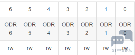

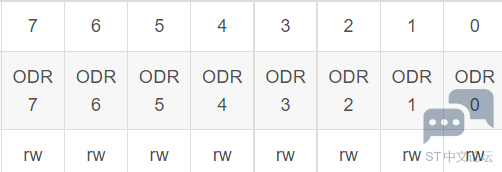

6. 端口输出数据寄存器(GPIOx_ODR)
4 `/ {' s. b% ^% {* s  该寄存器用于控制GPIO的输出高电平或者低电平。& w1 G" g% d+ T' A; l* j  p2 x8 i
  该寄存器的低16位有效,每1个位控制1个I/O口。. X2 M2 G) T0 \" U  G. F1 m( F4 [
0 q$ o6 S6 m; w  当CPU写访问该寄存器时:) ^0 p4 b/ p! t5 T2 D& \5 k: ]
    如果对应的某位写0,则表示设置该I/O口输出的是低电平;# R# d. m  e8 a& Z# v0 X. l
    如果对应的某位写1,则表示设置该I/O口输出的是高电平。
, |0 Q8 Y. k9 v( n
' V. K# N& b  j: G0 N2 e
) T! W- x4 W; |9 H: ^9 t- i+ \$ |6 s3 Z' O, X% P# ?! E( ^
5 }( g+ A8 t0 D! E. ^" O4 F' T* J0 q0 o  n7 D/ B  f" R
位 31:16 :保留,必须保持复位值。9 H8 g! k3 k) ]; R' C/ ?0 x
7 {6 e6 g6 M" l; w% \. p% H
位 15:0  :ODRy:端口输出数据(Port output data)(y=0…15)2 ?% V$ Y, V7 M& M1 H
      这些位可通过软件读取和写入。
3 x; l0 ~1 e3 M9 X" d2 T      注: 对于原子置位/复位,通过写入 GPIOx_BSRR 或 GPIOx_BRR 寄存器,可分别置位和/或复位 ODR 位(x=A…F)。( d5 _5 V' R- e# |

7. 端口置位/复位寄存器(GPIOx_BSRR). K$ r; l3 t1 [  |* ^0 G
  该寄存器也用于控制GPIO的输出高电平或者低电平。
" O. ]7 `9 ?8 I% s4 Y3 v
: i+ s' R8 E% K& l  BSRR寄存器32位有效。
% l! T4 t, G3 }+ K* U6 `    对于低16位(0 ~ 15):& H, n; f- P) e' C* M2 v
      我们往相应的位写1,那么对应的IO口会输出高电平;% |7 g4 p1 [/ P5 z% X# H& V
      我们往相应的位写0,对IO口没有任何影响。
0 B) X7 e1 Z. X9 u8 n9 ?; e    对于高16位(16 ~ 31)作用刚好相反:
3 N) P, ]0 k: ]) Z8 F0 o! q      我们往相应的位写1,那么对应的IO口会输出低电平;+ [3 b& l6 g8 S7 L
2 o0 I+ Q* O5 Q2 _% x
0 b. F3 u: E3 }
  总结:
: v0 W) C0 \0 {! J2 p' |    对于BSRR寄存器,写0时,对I/O口电平无影响。8 e: `/ ?' ?: b$ B
    如需输出高电平,则将对应的BS位写1;; n, e1 _6 x% o# c/ ?% u
    如需输出低电平,则将对应的BR位写1。6 c# i, m& T: ?2 r/ f
6 ?. W! r, H3 z; [& M
  ODR寄存器和BSRR寄存器的不同之处:, D  l& t0 N% s, Z9 j
    ODR是可读可写权限,而BSRR是只写权限。
+ V$ }+ _5 \0 v$ x' ~    ODR寄存器,我们要设置某个IO口电平,我们首先需要读出来ODR寄存器的值,然后对整个ODR寄存器重新赋值来达到设置某个或者某些IO口的目的。5 r( V# \, U* G& M. ^
    BSRR寄存器,我们就不需要先读,而是直接设置即可,这在多任务实时操作系统中作用很大。
; y; i1 V' ~) T: z    BSRR寄存器比ODR寄存器更好的地方,就是BSRR寄存器改变引脚状态的时候,不会被中断打断。而ODR寄存器有被中断打断的风险。2 w" `* ~8 U  C, O1 t% }% n! Q" _
) z2 t8 v6 N2 u- C5 r
  M7 Y' \  ]" K8 v$ t9 W9 s, O& a6 I0 ~1 a( u
" s1 ~  E& {, M) N. J7 f: A: \8 x# T& O; D

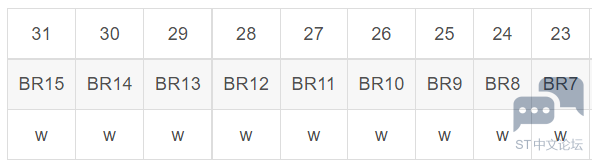

7 }8 o) a: C% r' L$ ]. F1 A位 31:16 BRy:端口x复位位y(Port x reset bit y)(y=0…15)
% m6 [8 {2 _# _- y/ K! V        这些位为只写。读取这些位可返回值 0x0000。
# v- _; x. |1 k: i4 Z% X6 l         0:不会对相应的 ODRx 位执行任何操作0 S3 |2 f% i* J
         1:复位相应的 ODRx 位
8 G: L7 ]/ i2 Z# Z. y" Q0 f        注:  如果同时对 BSx 和 BRx 置位,则 BSx 的优先级更高。
- i8 O, `3 E% n# R8 k8 G1 O
! G9 _1 F) r; Y# N8 j/ s5 [- _位 15:0  BSy:端口x置位位y(Port x set bit y)(y=0…15)
4 T6 W4 g* ^  Q0 S5 ?- j* O        这些位为只写。读取这些位可返回值 0x0000。& J" K7 w9 ^' V0 |! M4 ^) e
8 H1 e1 R5 d, [, i         1:置位相应的 ODRx 位

, K7 Y5 A7 r* D2 E) i8. 端口配置锁定寄存器(GPIOx_LCKR)' \8 b* }  b  D# T" H: @4 W
  该寄存器的每个锁定位冻结一个特定的配置寄存器(控制寄存器和复用功能寄存器)。
% X& e' Y/ Z& [5 L" e$ c" j, }+ }
0 \0 |" r/ _! h; k$ P3 Y! R
" `) T8 ]2 L2 y$ p" h FNI2}4S{88RY$B8{$DW6N1V.png O~X}`Q3H`J{{]ADMR6P4%Z3.png
% o: }/ f- |2 q9 l! C2 U4 \4 p6 j* [' w
1 O' A" U, q% C+ Z# `' B; `1 s& a
位 31:17 :保留,必须保持复位值。# ]; h/ L5 Z9 M) O4 g
4 Y: b% _' G$ g
位 16 LCKK:锁定键(Lock key), [( O. h) E& Z' N) b5 t
     可随时读取此位。可使用锁定键写序列对其进行修改。! }- C3 M) ^+ W9 z
      0:端口配置锁定键未激活! _7 K' V1 l; S- A) s, q1 ^
      1:端口配置锁定键已激活。在下一次 MCU 复位或外设复位之前,GPIOx_LCKR 寄存器始终处于锁定状态。
1 y4 W2 r" q' O0 ]/ ?
2 ^: j) r- f8 K位 15:0  LCKy:端口x锁定位y(Port x lock bit y)(y=0…15)
. p3 e+ B/ S1 o8 T/ v$ V" `# n3 S        这些位都是读/写位,但只能在 LCKK 位等于 “0” 时执行写操作。
; _, Y" K$ t1 q8 @# c% K         0:端口配置未锁定
% W# W8 D# k8 J  P1 {         1:端口配置已锁定

/ E, p  t% K1 W3 d  ?9. 复用功能寄存器(GPIOx_AFRL、GPIOx_AFRH)
* k- h3 x2 e) h- T9 `  该寄存器分为高位AFRH和低位AFRL,分别控制16位,即分别控制8个I/O口。, T3 ?0 H* v; p. D3 g# [
8 e4 |$ I$ x" E9 a. b
  复用功能寄存器有2个,都是32位有效的寄存器,分高位(AFRH)和低位(AFRL)。复用器采用16路复用功能输入AF0~AF15,通过GPIOx_AFRL(引脚 0~7)、GPIOx_AFRH(引脚 8~15)寄存器对复用功能输入进行配置,每四位控制1路复用。
/ C0 x( e9 g2 B* G/ H) `, |
: x+ j: r( j8 ?$ Z8 a4 x
  I/O口并不能随意复用功能,而是有规定的,可以通过查阅数据手册来获取每个I/O引脚的复用功能。
  E6 x7 K3 A) _5 m% m, e: N
7 o/ g2 L; Q! \+ R
~7772{@UWMK~8A30)15MIIL.png 8 i) n2 o% ^  k& p7 Q$ y, K! {. f9 _
  b( _% N6 E4 P位 31:0  AFRy[3:0]:端口x引脚y的复用功能选择(Alternate function selection for port x pin y)(y=0…7)  R' w5 w! P' |3 }# ~9 s0 t* V$ R
        这些位通过软件写入,用于配置复用功能 I/O 。
3 v5 m7 v/ n, P2 x" v  b$ b$ F
5 l" V: L. t- F! ~8 T8 v        AFSELy 选择:( Q0 o4 |! X) e) e
         0000:AF0             1000:AF8
+ r  b4 Y+ Z! p2 `         0001:AF1             1001:AF9
' X; w, |9 _6 E         0010:AF2             1010:AF10
# p+ u1 _, m% I- O         0011:AF3             1011:AF11: c+ Q9 |' {& z3 D
         0100:AF4             1100:AF12
. }" X+ r' m0 k) z9 M         0101:AF5             1101:AF13
6 I/ W! }% y9 t* A( Z8 b         0110:AF6             1110:AF14
# e' Y/ ^$ G8 `) o. O) K         0111:AF7             1111:AF15
