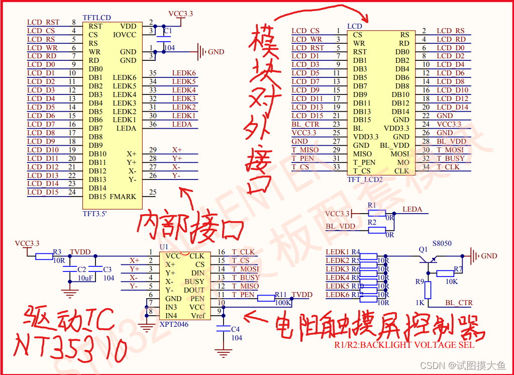

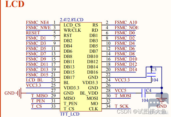

6 y9 S; Z6 R, l8 Z& a1 y7 j读原理图:0 K- V( v% m2 R6 q

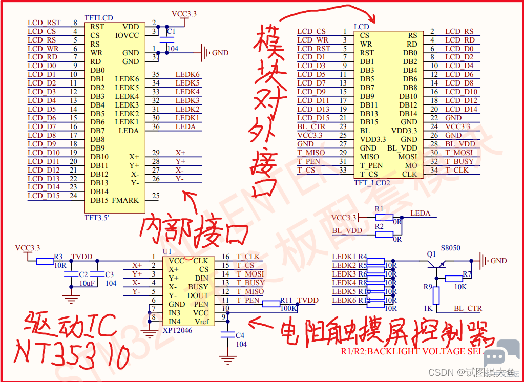

TFTLCD原理图:
* C" h# `3 m  b8 b* `. S8 k
使用分辨率为320*480,驱动IC为NT35310,16位并口驱动的TFTLCD显示器,原理图如下(标注是鼠标写的,确实字有点丑,大致看一下就行),按照我的理解,如果我只想要显示屏亮,也不需要进行手写操作,电阻触摸屏控制器暂时可以不控制. U9 C3 W' e+ C
& A" N6 \. b7 C: k! _$ A' V
" P: x7 I5 e8 L) j: B8 N2 x5 N" v
5 O' [& e0 L; a8 X5 }
) I/ R/ G2 Y0 }+ |3 [但是可惜了这个是独立出来的原理图,还得在主图里找相同的引脚,但是好消息是,引脚除了名字不太一样其他都差不太多,除了比较烦还是比较好找的
: @7 Y) D- K$ i9 r3 x- y( _: ^6 g3 J; x/ U4 N7 w; f  P
+ v7 @+ G1 T; _( H! B# BLCD原理图:
2 N' J& L& a$ x* O7 [
主图里的LCD对外接口,由于T开头的接的基本上都是电阻触摸屏控制器的,所以暂时不管,以后研究怎么写的时候再说,主要看FSMC开头的,也就是在独立出来的图上LCD开头的
( n, t$ D; E/ B2 h  L9 Y) d% F5 E& m! g6 C" _
5 O- c8 `: p& E% q2 ]
9 ?* P# d( Q6 M: }& h
STM32F103ZET6对应引脚:
' n" x  e6 c: c  v7 o然后对着名字在STM32F103ZET6上面找对应的引脚: D: v: \. M# d0 P: L
( S% C$ L8 g5 W2 H

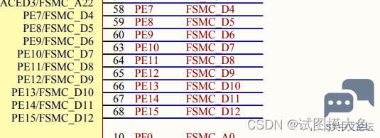

% P2 M: \- L  i1 }7 oDB1-17:16位双向数据线(额,这个编号很奇怪,既不是从0开始也没有9,我暂时没发现为啥(摊手),但是旁边那个连接的编号又是0到15,只是名字问题也没有啥影响)——PD14,PD15,PD0,PD1,PE7-PE15,PD8-PD10
4 t! \4 ?: z2 l! S# Y$ g0 O+ E" c- s2 E) V& U( r
18b51eb1d35a4ca2bfe7d0d78d5ed356.png ' e& m! Z6 N# J" |7 c$ \- k1 _9 Y
3 N5 m8 ^' S* M& q$ t
27f35de410c84816921f83db051ab771.png % ^$ J% p; A: U- y$ k
& F4 D; H4 W  U% T' N2 L: Z/ L3 D; D1 Z9 b

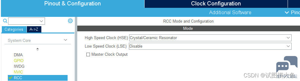

STM32CubeMX:
! W9 c0 t: H4 W- p+ P找到了所需要的对应引脚之后,就可以打开STM32CubeMX  ~7 p) [; ~$ h  @& U
# [+ }! Q/ ~% R# O/ }( r% s* L

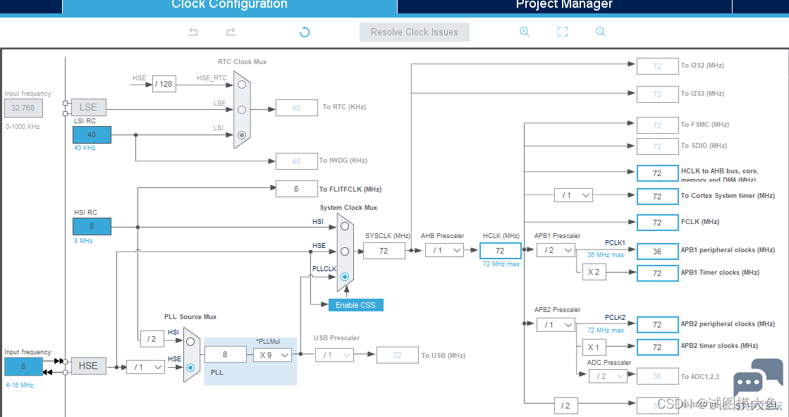

时钟设置:
1 j/ @( C# R. z( Z4 J& c; q
0 D$ F+ e0 \# l7 q+ S: ?
f89401ec148d4c4aa5fa568bc31fe734.png 6 I" f8 a* N) b" a& o) ?
4 N( g* L6 k; {# O6 h$ ~2 j. a9 j

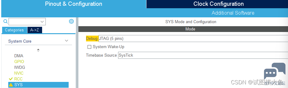

SYS设置:
% ^8 Y- q9 F8 j2 `, |$ j再次强调,只要往板子上烧录就不要选No Debug,不然有复位按键还好,没有的话你就要自己拉线出来强制复位了,这些我之前写过8 ^# [& Z+ t. H, Q* M, j9 Z5 a4 B5 D6 i
) a! n6 x# o7 H( W& M
8c9ce2ee9f20492bb0ee9b1c6a7544e3.png " c- [# b* ^! o7 f8 N6 }
- G0 d6 d: k: H5 x5 W0 }3 ?2 d$ W

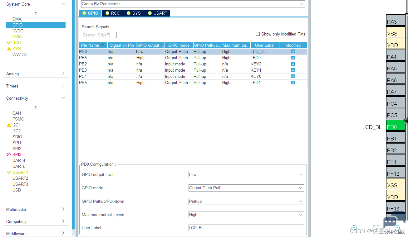

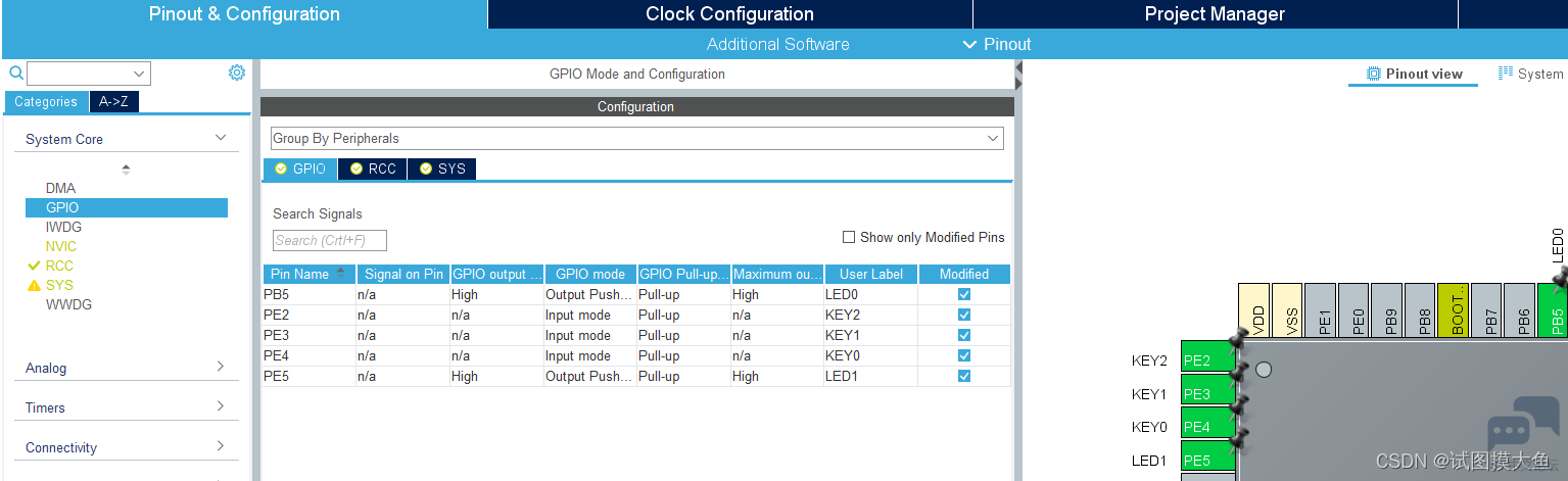

2 O( b- ?0 r% W引脚设置:' L+ k( A2 Q7 ?2 i7 \: @
之前的引脚设置:
, c: s/ |( P" h
两个LED和三个按键KEY的设置在上一篇具体说明过,LED和KEY的原理图啥的上一篇也有,由于不知道需不需要用,秉持着放着也没事的,有用顺手用上的态度,所以就接着上一篇的继续加
* h0 v% _6 W" I+ b, \- r
( y/ X+ y$ C- a6 {$ h5 {
aad39bc0d86c47f3860ed13188d91900.png 9 G* p7 g9 b# }  Q% C

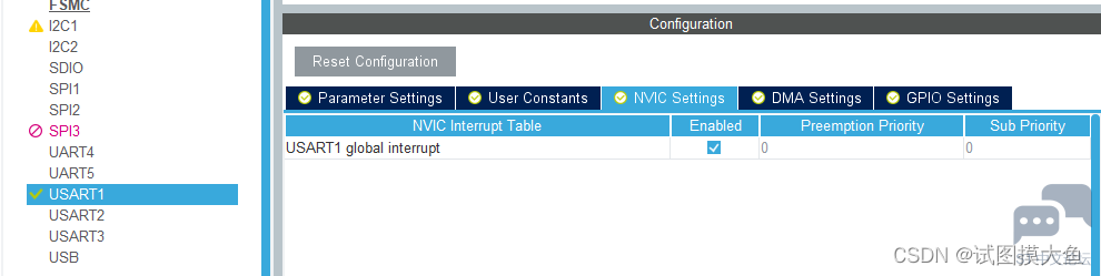

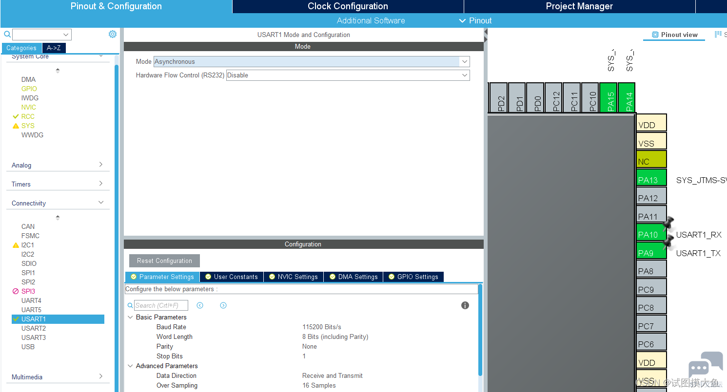

1 R$ c- K8 e( A$ H7 B' w4 S4 |USART串口设置:
! a' [# K- {" i8 a5 v
开一个串口——PA9,PA10,用于打印那个LCD的ID,设置为异步然后开个中断,按道理来说不开,然后把相关代码全删了也行,不过就算了,反正以后也得用重定向和串口设置,先用着再说" I- w3 ^3 m3 g" X& j- J( i
0 T4 ~" B- Q7 l( |# F
06f71c32d22948e9b2ddc3dcdf174392.png 9 m" Q/ R$ H- d; T$ [: M. A! v) U9 k
- [/ M: s( S+ W, d$ W$ H
9c7d96a2ba394dfa809568abb48925a8.png & Z8 r6 O  x! X+ M5 h  {
7 G! [9 r6 k7 A) V4 d8 n! U9 p% e
# ?4 `0 K& {: ?/ _9 N8 \* H, M5 q: ]/ Y7 X" y
LCD背光引脚设置:
8 ~- B  m0 P. `5 G
定义LCD背光引脚,根据原理图来说是PB0引脚 / v# i  e; q1 l. \
5 J/ Y# r  G4 c: K9 f* S$ l( i

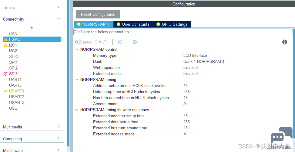

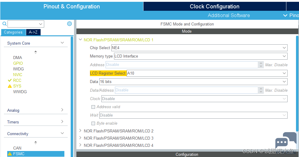

; a$ Q4 |* n/ s% y" y  bFSMC设置:
4 Y# @: J" ?: U  @0 Z设置FSMC,根据原理图可得选择Bank1,NE4,存储类型是LCD,RS脚为A10& [" I$ K3 l- `8 E; R/ T  l
3 E5 U/ ?5 D' k0 u+ q! v1 ]% ]
$ q7 X" e+ Q6 P4 e7 q  r% _. b, @& t. U  }% H; Q! d4 l- t! z

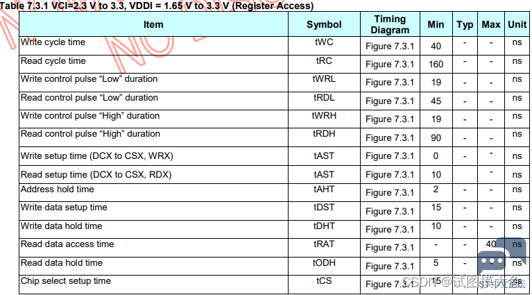

要设置数据,需要查找一下所使用LCD屏幕的数据,我使用的是NT35310(3.5寸的,不是4.3寸的NT35510,当然也没什么区别),为什么又是全英文的手册(来自英语废物的无语),我裂开了,我找啊找,看的我脑子疼,应该是这个
" E. c- F9 x$ M4 m7 U- t; v/ I2 r8 Z; A, K; s
7 `6 x# u/ z, \! B$ {- I! v* ^. A' R. E# T/ N' `& X+ d) A
额,然后按道理来说要算数,我用的是STM32F103ZET6,是72MHz,所以一个周期是13.89ns,但是我研究了一下好像填啥数没啥影响,默认的好像就行,所以查资料暂时没用,先放着吧,暂时就这么设置吧! N, J8 s" Z0 `3 L3 a9 ]
- V) [, T3 _0 O+ m
90872e776c294968ba0a89030de48c9a.png + P# M( a% e/ N+ J4 H# u6 `
% @, ?  T% Q' r应该是设置完了,然后,选择编辑器然后导出,打开代码,这个过程就不仔细说明1 c) ~8 s9 b8 b! `& i

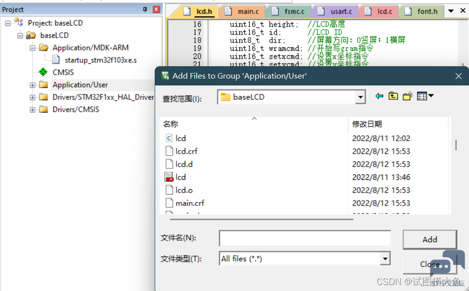

先不管代码如何,无论怎么样,添加工程外的代码,都需要导入,就算这次不需要,以后也需要,所以先进行说明:% ?& I1 V) R/ h& r
. t3 h. z) ^/ M. _! M! O

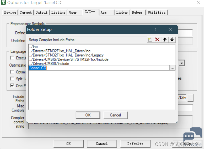

在STM32CubeMX生成代码时,生成了文件夹,需要把工程外你想使用的代码放入工程目录的文件夹内,然后在Keil5工程中添加,双击Application/User,选择想加入工程的文件导入,这边需要选择的就是font.h、lcd.c和lcd.h(截图意会一下就好)6 C. _* K4 ~+ s8 Y4 t; [
  u2 [4 u0 ]$ c) q5 f( _( W
902644e9655f402a9a75071cd8b287cf.png % E3 h: w' Y- W: O
: n+ [  p1 ]% v7 i

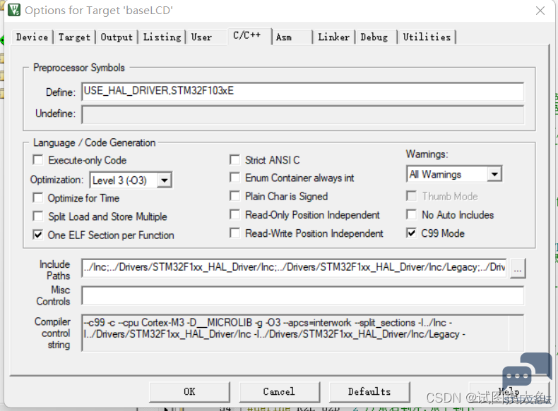

然后,打开C/C++选项卡,加入头文件路径,先点击Include Paths那一行最右边的省略号  L$ p0 [- h3 Q
9 R3 d4 b6 w" @7 d1 `* P9 h: b0 a
' m6 p' ~8 x1 A! S# G$ L
2 \' c: r: s) J; |* j8 t* a6 s
新建路径后添加文件夹
" H- H' b7 p, r( C: I: v4 s. z$ n- r  e+ ^
1fc3901b5bef4db8b8541b7bff968edd.png 3 r5 H9 x. U/ k1 l2 `, Q% [1 m
3 w+ ^- W$ b- E& U6 L4 W这样子自己写的也能被调用啦!

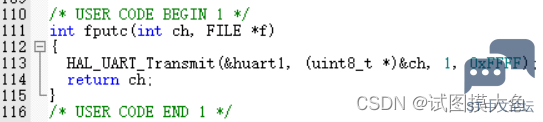

重定向printf:
# M! o7 A2 ^; b6 q; U( C然后,一个很重要的问题,想要用printf,现在是用不了的!printf的输出终端是串口,所以需要对printf函数重定向一下,也就是在usart.c里重写,注意,头文件需要添加stdio.h
) L. r8 f  L. f2 U, I
0 ~; J, B4 ]8 q
需要注意的事情,自己添加到代码最好写在类似于下面的注释之间,以免在STM32CubeMX重新导出代码时,代码被覆盖导致的代码丢失
- _3 }$ l, L7 [- j. N
9 o, _5 {& U7 L( e
  1. /* USER CODE BEGIN 0 */
    # H/ Q3 c4 ]+ L* v7 L# |
  2. //添加代码在类似的注释之间,以免重新导出代码时被覆盖,导致代码丢失
    ( f* N% l6 f3 f7 H
  3. /* USER CODE END 0 */
; N1 F. x8 B! b7 B" l

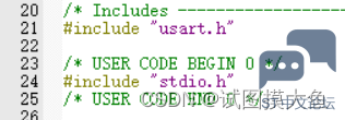

添加头文件:3 k& I8 j/ W( `' h- l2 n; R
usart.c添加头文件 1 F* F2 ^! Y7 I) ]0 L8 }/ y: C7 m5 R3 d
- N& }" W9 a. @+ X
c5d4445c21624197894675fd4c559e30.png - H! B8 Z; u, U) |
( m6 Y0 G# Y, k% n* ?- B* q
  1. /* USER CODE BEGIN 0 */1 ]& u9 }% i' k
  2. #include "stdio.h"
    8 K2 u0 V( `3 o1 r9 X
! `# p/ Q: k$ f, S2 J" D* ?" z添加printf重定向:
& Y1 q! U+ R: }' h6 [2 R7 o+ \8 u, ?
usart.c内对printf的重定向
5 [" D/ \, R! z; w7 }( y: E' b; s  ]4 X# g: z: z, Q
042c33262e564c7592e55c4418d54e87.png 5 x; n6 r" _- y& ~) A+ X9 R
( H6 j' P* ~" L5 P+ T/ }! [( G
  1. /* USER CODE BEGIN 1 */1 _9 F6 x& ?4 q( M# G9 X
  2. int fputc(int ch, FILE *f)
    8 Q* d/ K; k) h& T* @
  3. {* Y" Z0 [! g: S
  4.   HAL_UART_Transmit(&huart1, (uint8_t *)&ch, 1, 0xFFFF);0 u+ m: \. b* s3 P+ Z
  5.   return ch;
    * E$ t. n3 r, d+ I
  6. }
    9 a- M: ^+ p7 n$ F+ p
  7. /* USER CODE END 1 */

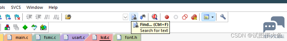

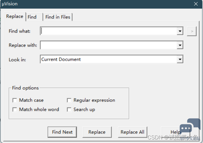

& l2 L4 T9 `) skeil5中替换的方式如下:
) Q4 k4 Q* j' P打开find:
; r; f! v7 i% M: R; L  x9 ?1 b" R- Z1 W  Q0 J6 q; `4 k
) R; C7 o2 a% I7 }) K& k
& n  F+ n/ a$ z* p0 r6 u6 w: |打开replace:被替换的填到第一行,所需要的填到第二行$ ?! P1 [1 x1 `' F/ a# _
3 {( s8 O. F5 x/ z. Q  X, Y+ k
例如:想要把u8更改为uint8_t,即第一行填u8,第二行填uint8_t,单个更改点击replace,单文件中全部更改点击replace all
4 A4 i1 U2 v4 t$ S

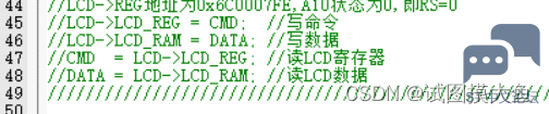

lcd.h:
8 ^2 N+ N# B: h2 L
删除LCD背光的端口宏定义,即下图中的49行代码
" c" {1 z2 ]9 b8 h0 ^6 ~/ Q3 y5 F
# g4 J6 `; v* O5 [& p* S5 R0 k; `' L; b

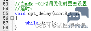

8 e1 Z" m& I- x8 u1、删除掉#include "delay.h",下图第5行,不需要delay,ms级延迟即使用HAL库中时延即可,us级别的延时使用void opt_delay(uint8_t i)替代,void opt_delay(uint8_t i)定义在第二幅图和代码段,相关修改在全局修改中提及
1 ]) U% W9 C8 ?8 B8 y  ]3 E; \" K" L- c$ M' V) e! `9 f
b6e2b4c962d342d2944a2ab29652d448.png ' E! _. y7 x) c& r! X
; }+ s: `# _2 U8 D5 A5 w
3 o0 K/ H; \$ T' @& i2 b8 c- q* F! i4 R0 C) V4 @3 b3 _( o2 ?
  1. //当mdk -O1时间优化时需要设置
    1 d6 Z  y0 c1 N7 _8 I
  2. //延时i* A# B& z% f2 m0 \9 e' ^& N
  3. void opt_delay(uint8_t i)9 L: [! ~  x6 i$ A# c8 u
  4. {$ E7 w4 H1 n! c; c- c/ D
  5.     while (i--);  x9 ~& [/ ^( c9 |
  6. }

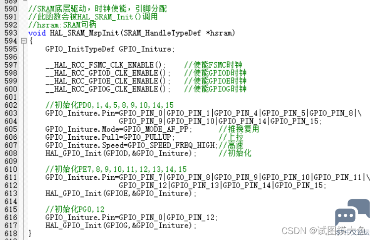

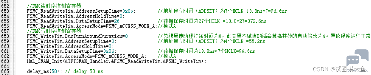

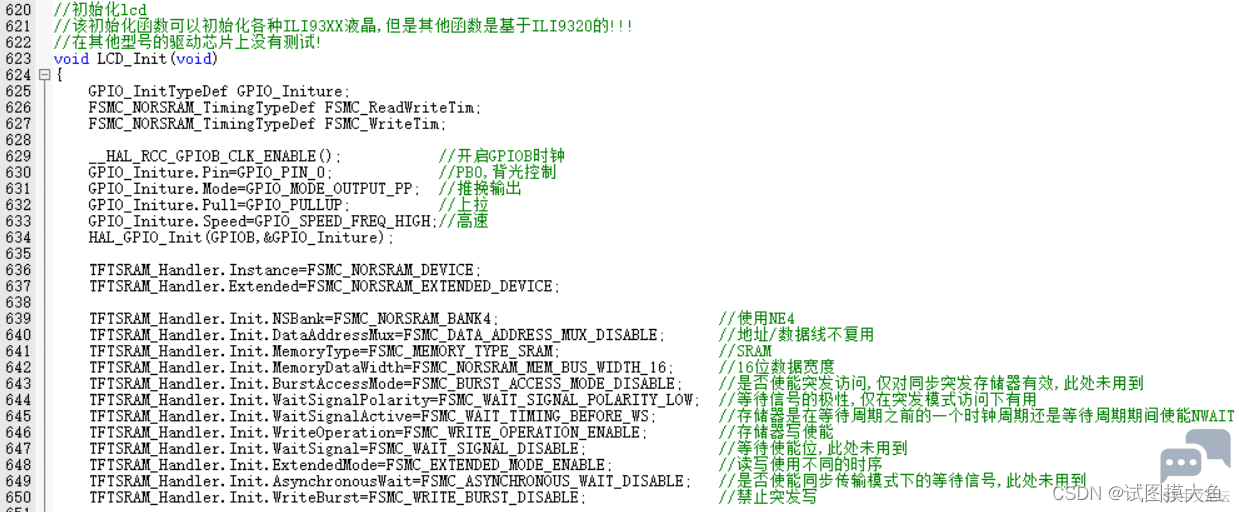

2、删除void HAL_SRAM_MspInit(SRAM_HandleTypeDef *hsram)全部内容,即下图第590行到第618行内容,该内容在STM32CubeMX定义好后,导出代码时会导出到usart.c和fsmc.c中,不需要再定义,如不删除会出现重复定义的报错" `" K2 N% m3 R% O. p/ ^, I% g
- p9 J5 n2 \& z* j/ V4 Q2 }6 O3 u
8 U2 f$ ~# {5 t9 b  y5 V
( |$ q2 U/ H! c( x$ v- \3、删除void LCD_Init(void)中的引脚定义及其相关代码,即下图第625行到第663行,delay前,还是因为在STM32CubeMX里已经定义过了,和前一个删除的理由相同,引脚的定义在usart.c和fsmc.c中,不需要重复定义了! P+ q9 E& W+ M6 P* a6 ^
$ y& ?; b  X* e% g" X# K1 B
b274cfbbbe0b40548c8afcabb7a49fd2.png * W1 [% o+ _6 C& F% `
! q) L2 \) l( X* o" O& R

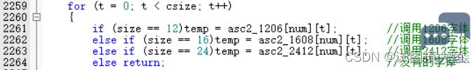

8 J# b6 ~# {6 Z8 u2 ^/ u% @! k% e1 f  D5、添加代码else if (size == 32)temp = asc2_3216[num][t]; //调用3216字体,添加位置如第一幅图的第2263和第2264行之间,我一直用不了32号字体,找了各种原因,最后才发现问题在这,更改后如第二幅图所示0 z1 M3 t1 [8 \* O% T; k' }: o
+ n% D2 p+ s6 ]% f1 r
  1. else if (size == 32)temp = asc2_3216[num][t]; //调用3216字体
2 M& s5 b, ~8 ~3 ]& Y! e 81f9f38151ab42aeb7e8c28c661c0e29.png % ]7 p% O% j- X- I" n  R" \8 ?

在lcd.c中按道理来说是这么读写数据的' x6 G. k  _0 S, J; c* A4 C" H
/ B1 e" T) j4 c* s
32c3bdf7f1834317a063a027d6de3659.png - B# \5 p  a6 y0 C0 o2 K& f7 Y8 y

1 u0 ~* B& Q/ F; V' c+ n* G+ C0 g+ x2 x1 |8 @4 F0 L
  1. void LCD_Init(void)
2 R* ]/ l* F2 h- y! ALCD初始化,这个是必要的,我的理解是,和HAL_Init();//初始化HAL库差不多,然后在这个函数的最后,就是我们在lcd.c第四点更改的打开背光,也就是直接写高背光引脚电平,和开关led灯操作类似,如何操作led灯在之前写过,引脚名字是在STM32CubeMX里修改的,不改的话直接使用原引脚名也行
8 i5 F7 d1 |8 v
- S+ H8 J- Y" u& J
+ b+ }$ i4 W2 R7 D* T  x: h2 [( I6 L" S0 b2 ^& }
这是“默认”设置,竖屏、开背光、清屏为白色,其实这边只要正常的修改,即可以更改成lcd.h中定义过的,就能获得你自己的默认设置,比如可以清屏清成一些定义里有的其他颜色,虽然好像没有什么用

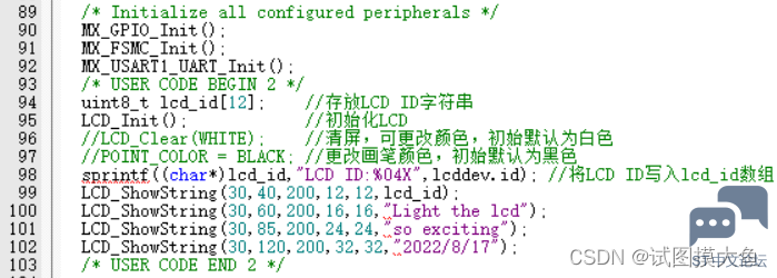

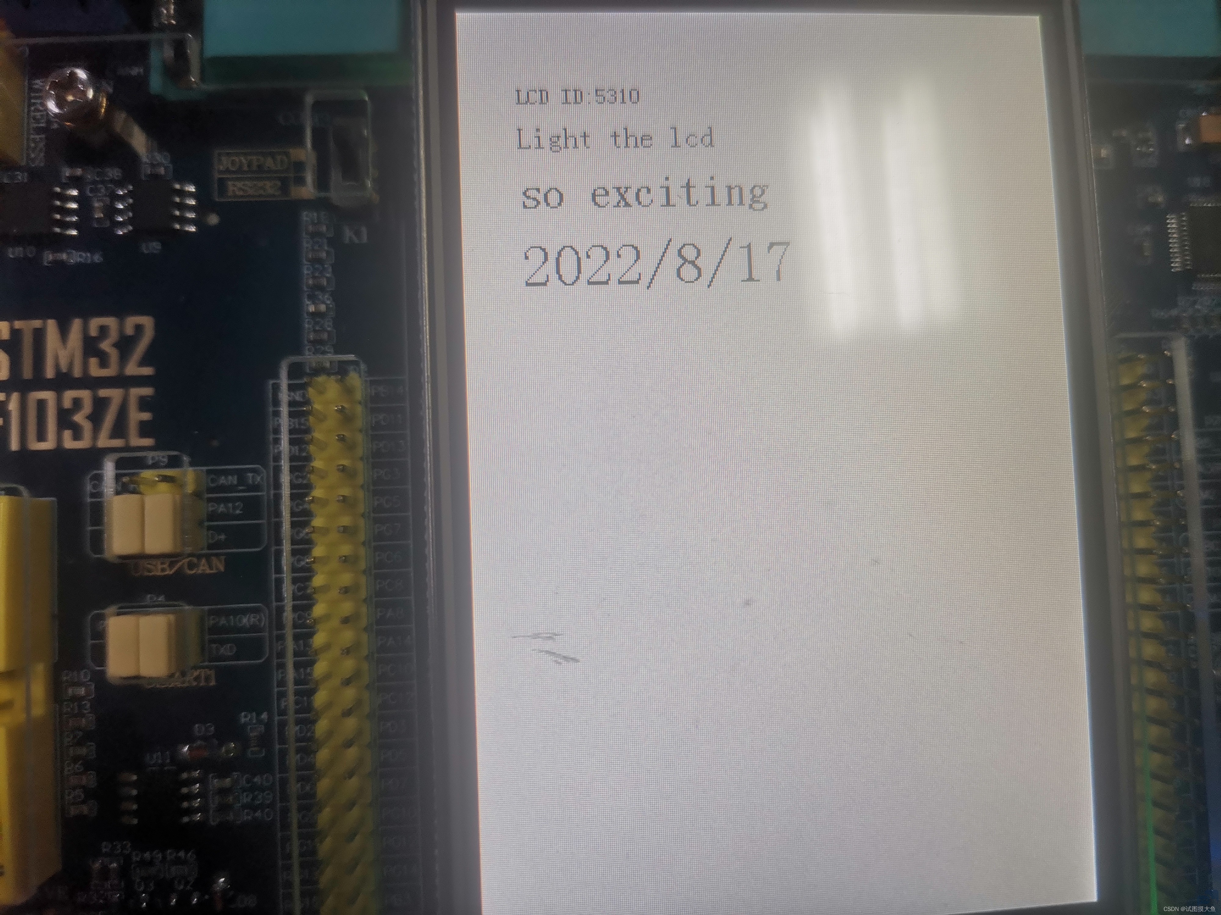

实现结果:
2 G# b4 V: I  B主函数编写:
1 n$ U+ M% c  X1 L, z; I添加的代码说明完了,那么我们就可以写主函数了,打开main.c,还是重复一下注意事项,写入代码要写到可以写入的地方,以免STM32CubeMX再次导出时覆盖掉没有写入到可写入区域的代码
; i( g3 V7 y! h2 o3 ~7 u& Y7 y, @( V' j- Z4 a! V6 c
因为加入了lcd驱动的代码,所以得加个头文件#include "lcd.h"# T0 c5 @- U& ~, z) K
, P7 w% x6 |- K% I; r
& u' N+ ]3 y; [; c# u6 U6 ^, b& z9 K& p% r5 @& p8 R* E9 g
    2 m9 R4 o$ Z+ v/ q- I
  2. #include "lcd.h"- L" x( K/ t, a7 x% W
- P& D( y: {: n- o) q1 @% K写入操作代码,注意一下,还要到主函数已经有的各种初始化之后,即在各个_Init();之后,写的是显示字符的代码,写入的代码写在/* USER CODE BEGIN 2 */和/* USER CODE END 2 */之间,为了说明每个字号都能用,每一行字用了不同字号
& _1 m+ x4 L% V- W' }9 Z% S8 b& X5 h) d- k" y8 x( ^
a08ce7a5e8ed4472846732b6eef64374.png 3 \% b5 i/ Z3 v
( e( ~& D$ E0 d; P* y2 }
  1.   /* USER CODE BEGIN 2 */; Y8 H9 D9 O4 Q, A; L4 ^
  2.         uint8_t lcd_id[12];    //存放LCD ID字符串7 e0 e& S3 r1 V% {0 {1 s) u0 [
  3.         LCD_Init();            //初始化LCD+ j8 w( _& V; j( l, m
  4.         //LCD_Clear(WHITE);    //清屏,可更改颜色,初始默认为白色
    * `" M5 ]  k  r, s2 Z2 s, {4 `% k0 G
  5.         //POINT_COLOR = BLACK; //更改画笔颜色,初始默认为黑色
    ' Y, l" l! B. ~0 f7 z' S! Z4 k' r/ i" A
  6.         sprintf((char*)lcd_id,"LCD ID:%04X",lcddev.id); //将LCD ID写入lcd_id数组
    * P  D5 U1 p; Q- e9 @
  7.         LCD_ShowString(30,40,200,12,12,lcd_id);
    8 S" x7 {: M5 d3 a
  8.         LCD_ShowString(30,60,200,16,16,"Light the lcd");
    9 Z3 q# u) H( @
  9.         LCD_ShowString(30,85,200,24,24,"so exciting");) x- M6 \" _+ L/ p) F5 h% ?
  10.         LCD_ShowString(30,120,200,32,32,"2022/8/17");
    ! U& ?/ a5 }5 w" y. _" ?# R. d
  11.   /* USER CODE END 2 */
0 A! d1 p% q  g) b# ^
虽然没什么作用,但是可以亮一下led灯证明板子还能用,绝对不是因为我无聊,我就是没事喜欢亮一下灯,毕竟我干啥都是从点灯开始的,还是要写到可以写的位置3 J; U2 F/ L8 c9 p1 x2 J9 [
5 Q! A: R3 H/ f
fc6320b3784549e9a7b0badce75dbd70.png 2 t# g* A! K" f+ D
' O. z! v( T2 z  X% r

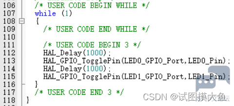

  1.   /* USER CODE BEGIN WHILE */
    9 `0 ^' X! F( r% c  ?) n# @
  2.   while (1)
    & Z! j/ R8 M! ^9 u" `0 a$ A2 Y
  3.   {7 o6 N5 T- r# J' f/ f
  4.     /* USER CODE END WHILE */
    6 P9 E5 c3 K0 N4 r4 e
  5. 0 T5 `1 j, w/ P- p2 Z% L  t
  6.     /* USER CODE BEGIN 3 */9 ]% q0 C7 }  t: s. U7 }
  7.                 HAL_Delay(1000);: R9 o7 r5 `' S
  8.                 HAL_GPIO_TogglePin(LED0_GPIO_Port,LED0_Pin);* U' _: H9 T5 o9 C3 k$ \3 g1 N' G
  9.                 HAL_Delay(1000);7 O" [; g$ S# Y2 V9 c
  10.                 HAL_GPIO_TogglePin(LED1_GPIO_Port,LED1_Pin);5 `% b0 l) b1 `: E( l
  11.   }
    / p, K1 d/ Z. H7 [! _
  12.   /* USER CODE END 3 */
# k; w' Q7 n" x2 p结果实现:8 m  k% y. V4 k( h& E
运行导入板子,最后的表现如下:
& F$ ^. [8 e5 o: z
. V% S+ X2 G6 ]0 N
52f4c988aa324249ad37cee8459b72e2.jpg 6 _1 o8 l1 M9 x' k+ O# \
