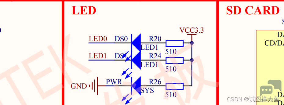

9 R# k* s- r0 @4 r) Z; j# j1 p; z  Y! ^因为用按键控制LED,所以先看原理图确定引脚
2 m* K! w+ v. c& ~
! |; q7 l; k9 j4 p/ [2 E0 X- CLED引脚,由图可得LED0和LED1为可控LED,分别接着PB5和PE5,接地那个灯是电源灯,接电源即亮

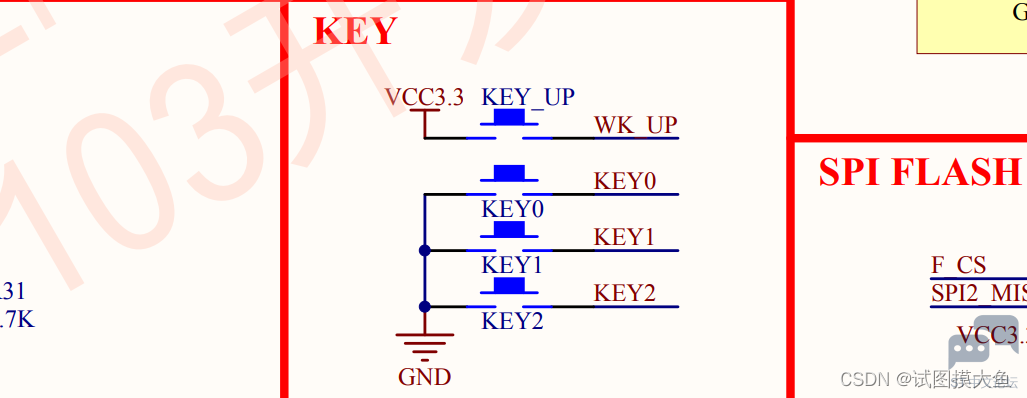

按键(KEY)引脚,第一个按键(KEY_UP)连接的引脚WK_UP为PA0有唤醒功能,即可以把MCU从睡眠或低功耗模式中唤醒为正常模式,简单介绍一下,WK_UP给一个上升沿即可唤醒,在实际操作上即为按一下KEY_UP按键,至于怎么进入睡眠模式和其他更详细的,先不管,以后再说,说这么多的意思是,虽然可以用KEY_UP按键,但是我还是不用了$ r, J! a  W0 O, E& M
7 Z; R8 e- Z. M5 n/ e* R所以就用KEY0,KEY1,KEY2三个按键,分别连接的是PE4,PE3,PE2$ {% B! g% h6 Y6 V8 y: e; ^# s0 a5 e
; F6 f7 I9 n" y8 E7 c
很明显就和我一开始说的,根据原理图,这三个按键是直接接地,没有连接电容之类的可以硬件消抖,所以要从软件入手
7 f2 G$ V& B: f+ _; z

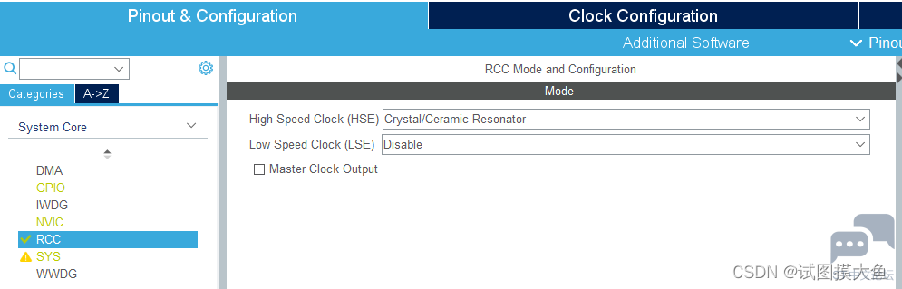

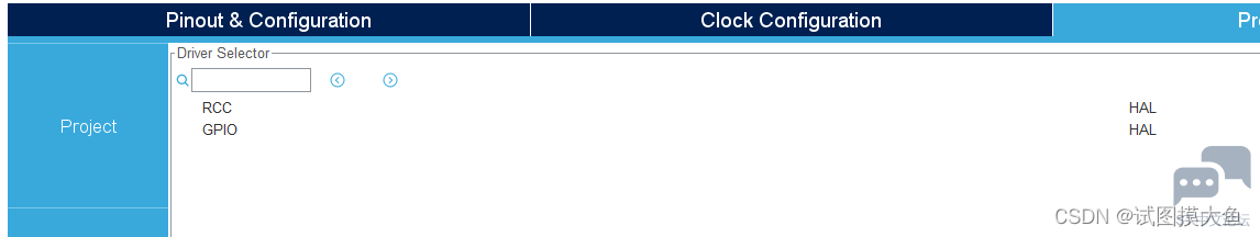

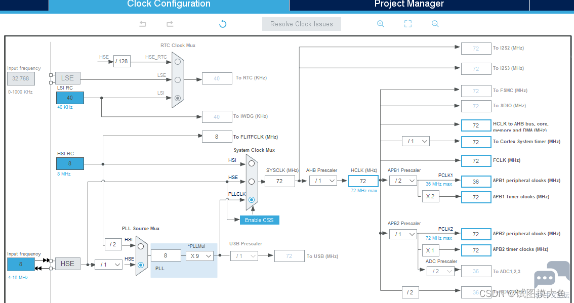

打开STM32CubeMX进行引脚设置,先打开时钟$ b) i* R" V0 b  W4 T
; G( T* M- \! J" }. i4 O& r5 v/ ^
0 ~- a# u4 P, J
* E, N. c3 t3 f) [, W, T
6 w6 B- N9 }) ^

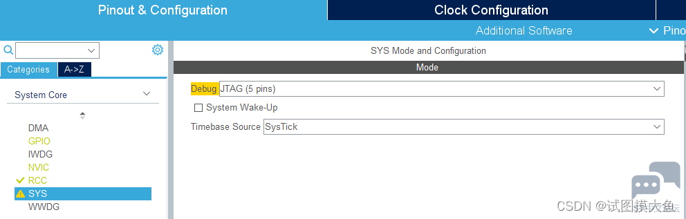

' Q/ G! p, M" O 选择debug方式,如果是使用板子的不要选择No Debug: K& Z, F, O' E1 v2 |( D# a, q
, {$ @$ H4 T0 @. T( D& b3 I

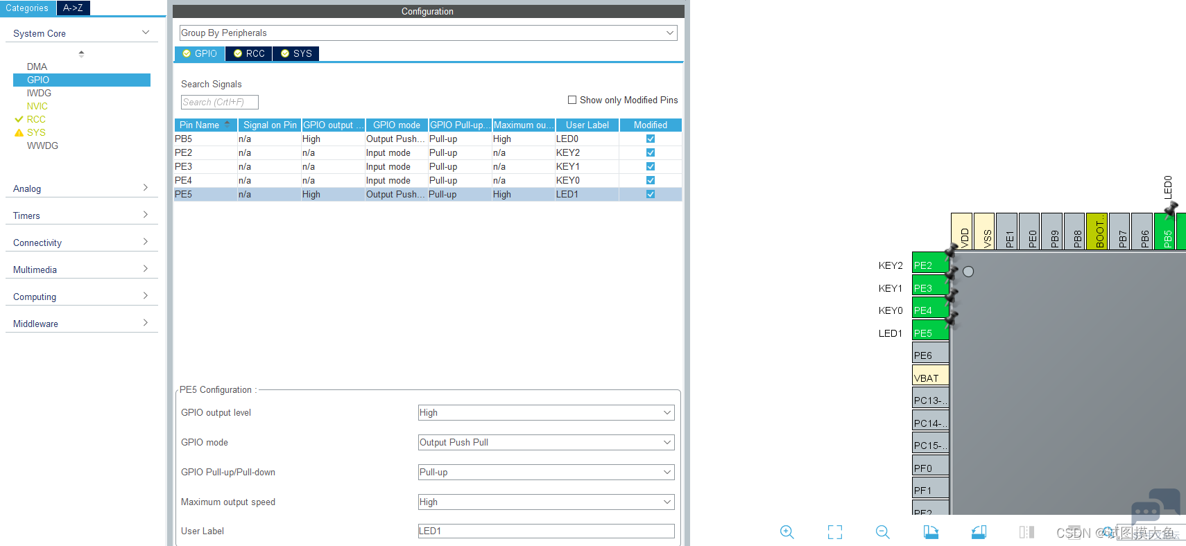

设置LED的引脚PB5和PE5,设置为输出,为使LED不会接电就亮,初始电平为高
3 J' ^$ s( S' y& A' _0 O) I
$ W. r4 J  x" O6 S
9 y5 n- ]& s5 i/ z* y4 Y( w; ?

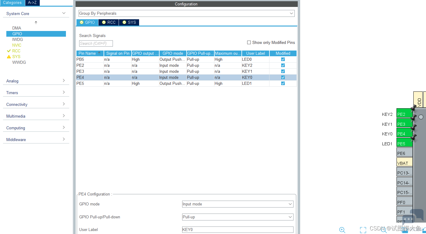

7 H! a" o+ D% e$ t' h' j- J( K9 g设置按键引脚PE4,PE3,PE2,设置为输入,因为按键另一边接地,所以按下按键就为低电平,所以内部上拉,设置为高电平,反之,如果按键接高电平的话,内部需要设置下拉,设置为低电平4 I/ V" t) ^% {5 s1 k
( l# E" H2 L# ?8 F2 R
904856ae10b54300afa4bcd674a7e873.png 4 S0 P0 U* l$ T( p3 U& |! d; f
- {1 r. n4 H: ?1 `" S# ]! y

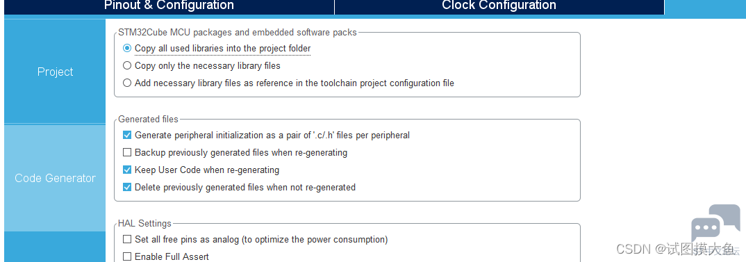

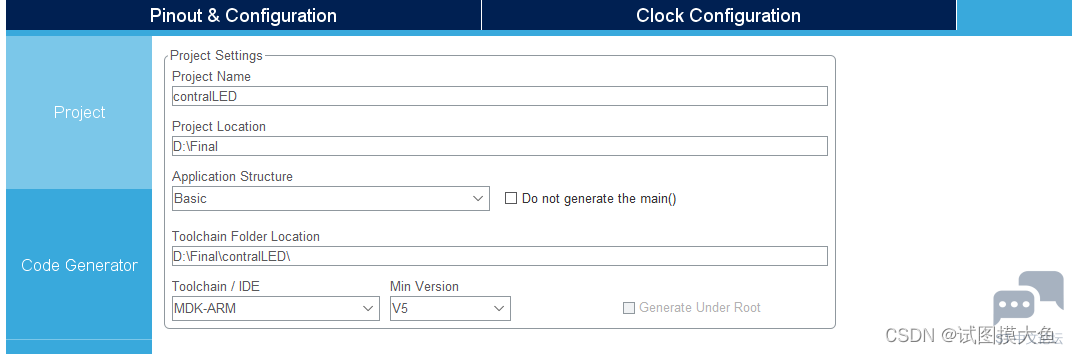

+ Y% z; [$ J* \2 y+ o1 e判断一次按键电平然后延时一小会再判断一次,实现消除前沿抖动,选择导出  ?6 A# Y" _; c* R
& b0 k$ ~/ n8 }+ h3 T2 i# V( O9 J* B
2 s+ p" d; P" X! r
0 j+ ]6 H/ m  w; k& x# q7 }9 B
85e7073e921c431888fcbe04bf43d7fc.png . X# A% h- A* a. p/ A
, H9 P9 U3 ?% H9 B) e7 Q$ g
选择HAL库' v5 U& p5 K  U/ K2 K
6 }; \: K+ G  s1 ~8 s% }
7 E4 k: T$ ~: I- `5 F/ p! Z
9 @# X" S* A+ d( p+ z! j

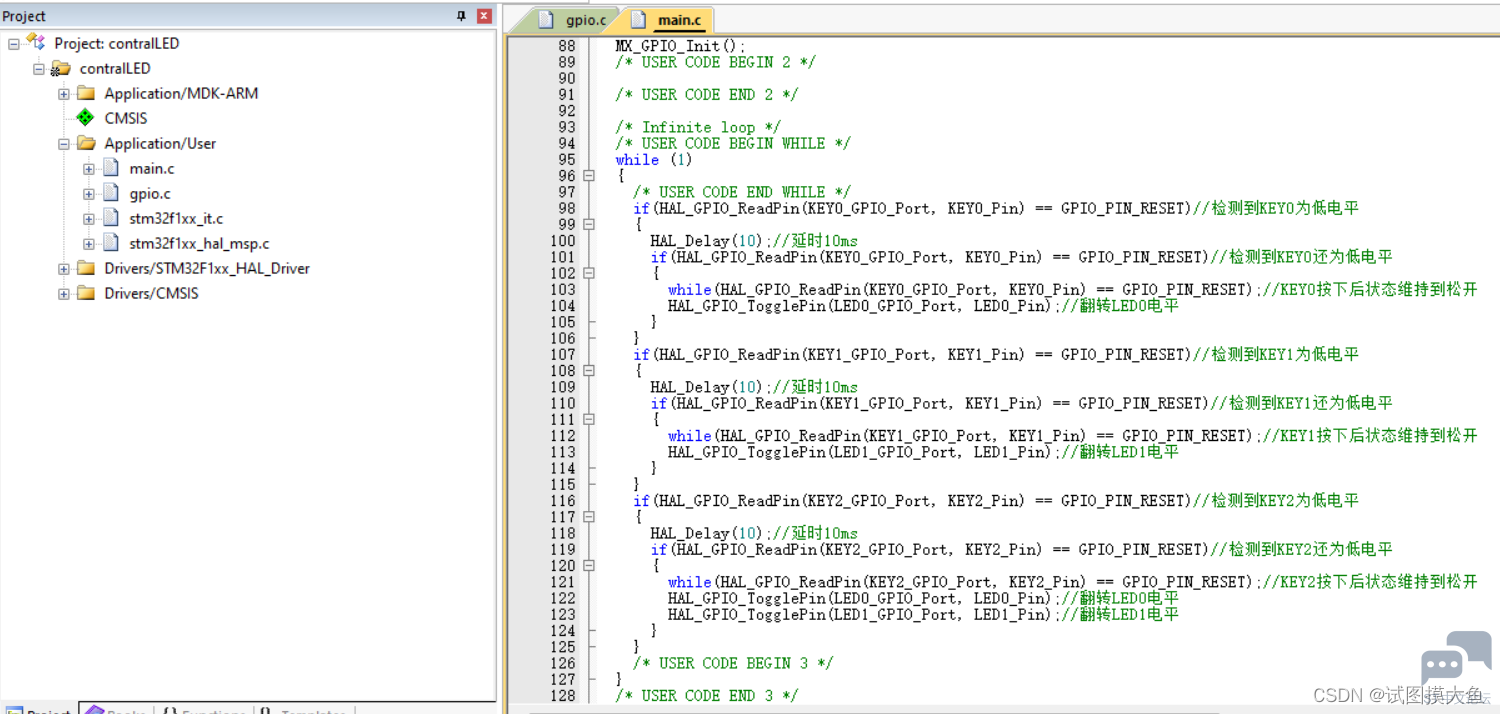

导出然后打开,写入,实现的功能是按KEY0改变LED0亮灭,按KEY1改变LED1亮灭,按KEY2同时改变LED0和LED1亮灭
8 i' |% q; Q2 X& K+ v% y! v0 K7 b( c5 N+ v; k4 E6 J9 T" o  l2 H
) }7 u, t( a6 Y5 D" v
9 ~9 Q2 n$ p$ v0 Z4 K1 W$ e
  1. while (1)
    6 H; b3 t( x2 T
  2.   {
    3 I% m9 n* b8 S" T1 x
  3.     /* USER CODE END WHILE */# C. d1 }# e. O( t0 [
  4.                 if(HAL_GPIO_ReadPin(KEY0_GPIO_Port, KEY0_Pin) == GPIO_PIN_RESET)//检测到KEY0为低电平; l; y3 Z  F4 w' ]! `: A0 j
  5.                 {4 H5 U0 o4 q5 q6 h
  6.                         HAL_Delay(10);//延时10ms- A6 M7 z0 f- j
  7.                         if(HAL_GPIO_ReadPin(KEY0_GPIO_Port, KEY0_Pin) == GPIO_PIN_RESET)//检测到KEY0还为低电平, Y. i. q9 U7 h1 j9 K3 k' l
  8.                         {
    ( l& D  `: \/ m) B. [" Z( `, ?
  9.                                 while(HAL_GPIO_ReadPin(KEY0_GPIO_Port, KEY0_Pin) == GPIO_PIN_RESET);//KEY0按下后状态维持到松开- g$ x3 ]# x' e( x6 L0 P# [
  10.                                 HAL_GPIO_TogglePin(LED0_GPIO_Port, LED0_Pin);//翻转LED0电平
      w  V( o0 a% `9 j5 c2 y; @
  11.                         }
    + y: Q8 y  {5 K: l8 A
  12.                 }
    $ H( P0 [6 S$ }: x8 `# U9 [
  13.                 if(HAL_GPIO_ReadPin(KEY1_GPIO_Port, KEY1_Pin) == GPIO_PIN_RESET)//检测到KEY1为低电平
    % n' u' {1 F& {! J5 c2 u+ r- C* Q
  14.                 {2 x8 A: R. h& S- t
  15.                         HAL_Delay(10);//延时10ms1 g% @% o' Q. i! v  y" ?! X
  16.                         if(HAL_GPIO_ReadPin(KEY1_GPIO_Port, KEY1_Pin) == GPIO_PIN_RESET)//检测到KEY1还为低电平! I9 P7 J. G9 w, v$ v. x9 ~4 y
  17.                         {6 ]2 s* q+ X. U5 H
  18.                                 while(HAL_GPIO_ReadPin(KEY1_GPIO_Port, KEY1_Pin) == GPIO_PIN_RESET);//KEY1按下后状态维持到松开$ z4 m7 I2 R  c) q6 t" ^
  19.                                 HAL_GPIO_TogglePin(LED1_GPIO_Port, LED1_Pin);//翻转LED1电平
    ! `- y* H% J' l% [
  20.                         }$ L' S+ F- Y  ?  Z
  21.                 }3 f1 w/ L& Y  j& X; b$ ?
  22.                 if(HAL_GPIO_ReadPin(KEY2_GPIO_Port, KEY2_Pin) == GPIO_PIN_RESET)//检测到KEY2为低电平9 m8 G4 j$ h: M( y- [% U) s
  23.                 {
    , g7 E/ l" p) P  y. |
  24.                         HAL_Delay(10);//延时10ms
    ) T) I* {; F7 _. L
  25.                         if(HAL_GPIO_ReadPin(KEY2_GPIO_Port, KEY2_Pin) == GPIO_PIN_RESET)//检测到KEY2还为低电平1 o8 p. ]9 v2 g6 I# h7 Q$ ^  k; N
  26.                         {
    0 W* {9 \7 V( {0 R. l+ Q5 H+ [
  27.                                 while(HAL_GPIO_ReadPin(KEY2_GPIO_Port, KEY2_Pin) == GPIO_PIN_RESET);//KEY2按下后状态维持到松开
    ) g- {1 q; m# U  m9 V
  28.                                 HAL_GPIO_TogglePin(LED0_GPIO_Port, LED0_Pin);//翻转LED0电平
    : r' k* `% N8 u6 n1 l) Q( n: Q/ V
  29.                                 HAL_GPIO_TogglePin(LED1_GPIO_Port, LED1_Pin);//翻转LED1电平6 U/ I& @: d) M; c1 ]: h5 N" A* g
  30.                         }7 n8 j  V4 a7 l3 x" t( m
  31.                 }, l8 y' M$ k" b" W( g
  32.     /* USER CODE BEGIN 3 */
    # O' x$ W+ _$ _# J
  33.   }
) t7 J3 K, r$ {5 N% U& W然后实现出来是这样; J0 I+ \7 M0 F& G
