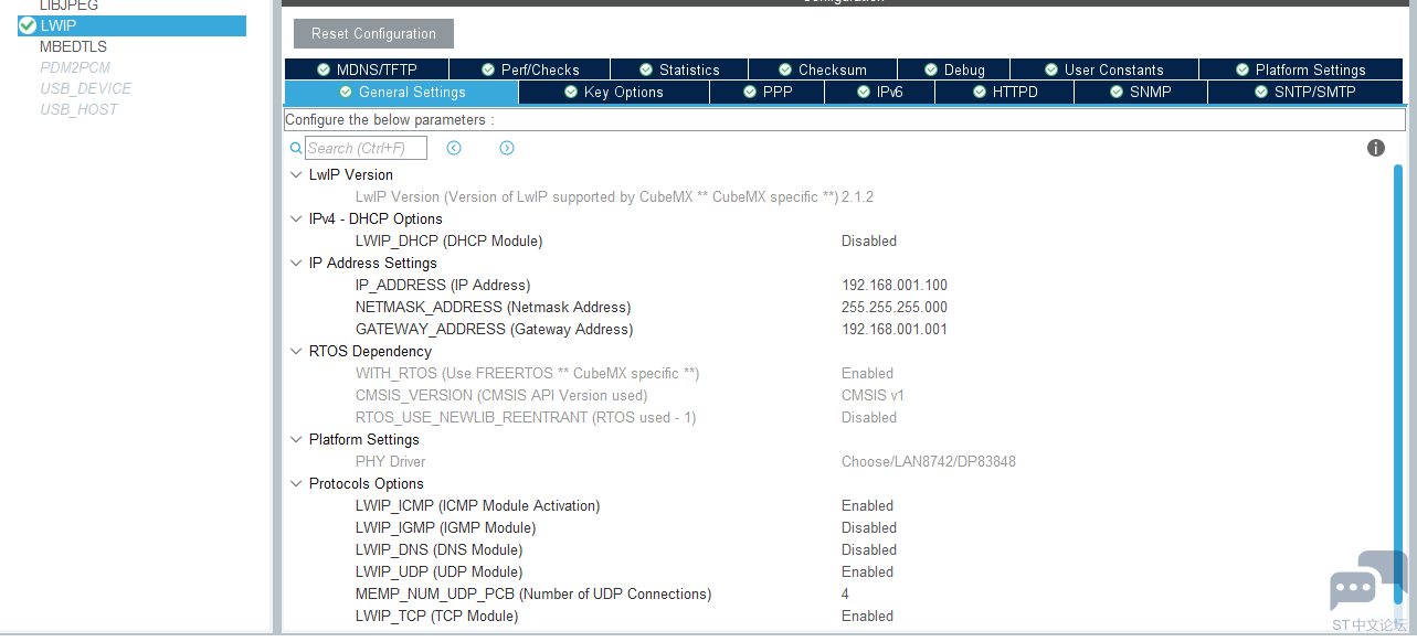

在配置为固件为V1.16.2版本时可以Ping通,但更新为最新固件(V1.17)后无法Ping通,参照网上很多,都无法Ping通,同一块板子,焊上F427时就 可以Ping通。CUBEMX 配置如下:

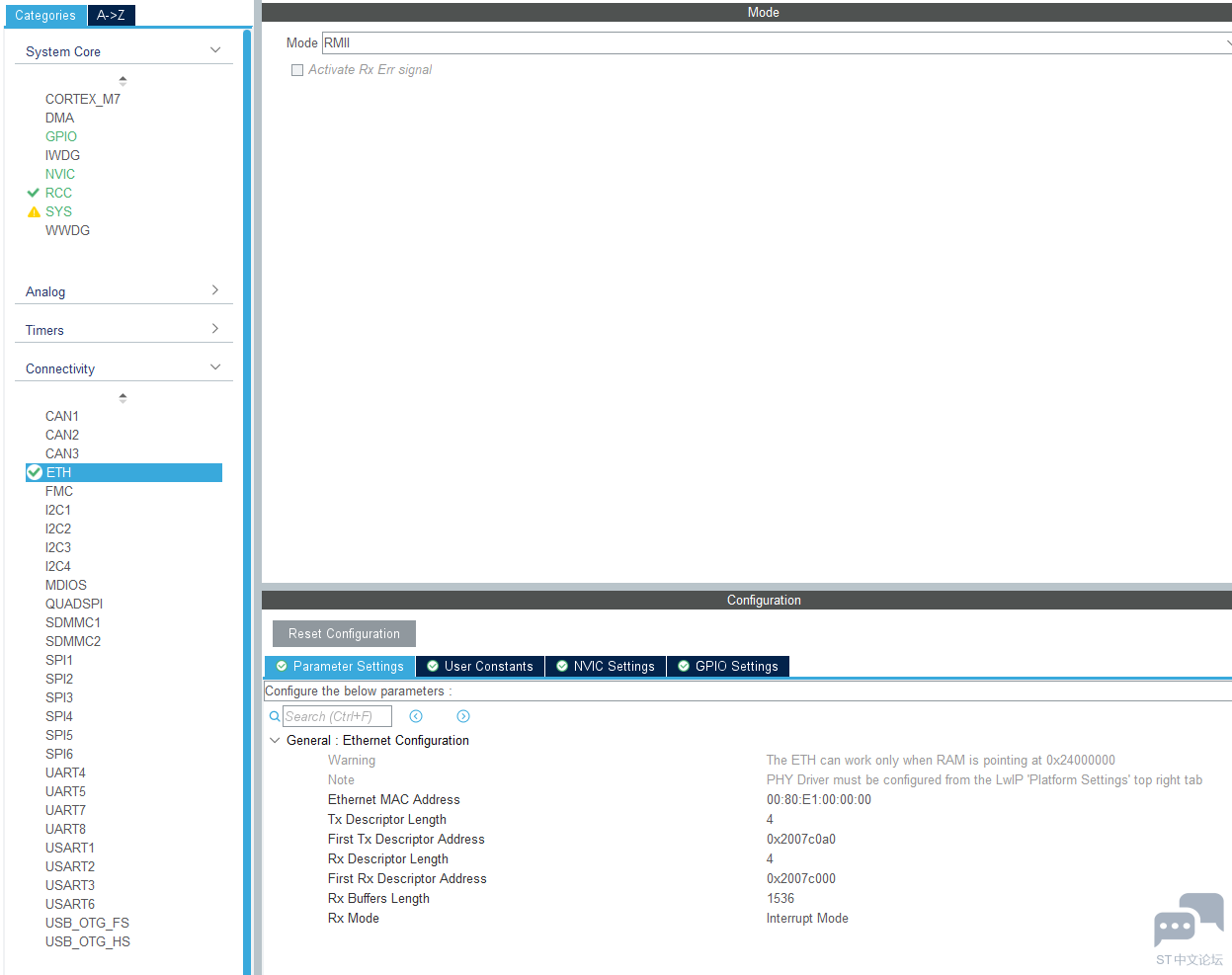

ETH配置 如图,直接使能 使用RMII模式

配置静态地址

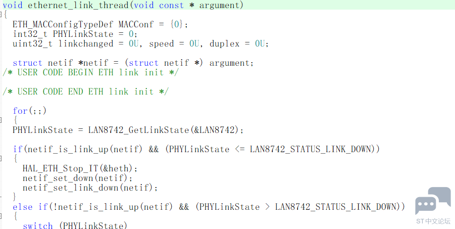

配置LAN8742
配置系统时钟 生成后Ping 不通 求指导。。。使用V1.16.2则能直接Ping通 测试多次 ,包含按照H7系统 配置MPU 还是未Ping通。 |

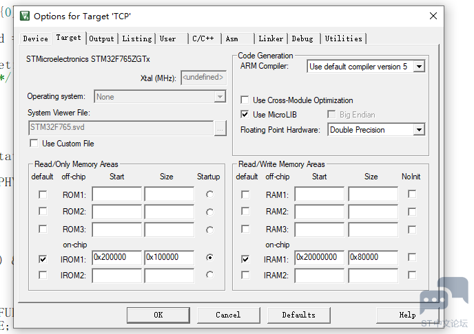

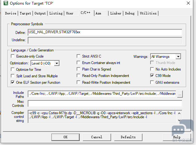

Keil 配置如下:
经调试检测进入该程序一次后,就再也进不来了,不知道何处出了问题。
