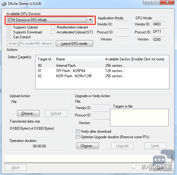

( L5 S0 {; F- r- J+ ^/ `6 ]1.DfuSe Demo+ U9 s- C2 y, d; y7 S: v
  这款软件是ST最开始时提供的,有多个版本,建议用最新的。使用方法如下:! h, G- X. @# q$ n" F5 @+ C; Q
将芯片的BOOT0引脚置1,上电。

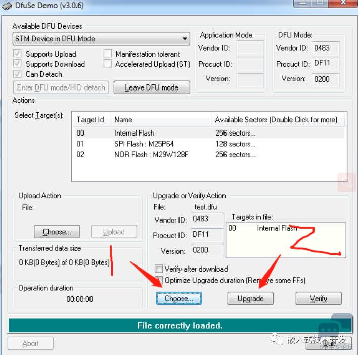

& {9 Y5 W0 h$ n; Y! j/ m7 G% C打开DfuSe Demo软件,会识别出USB的。
3 `; r' ]$ |- L7 S; e1 G* O
0 L+ D+ v' O7 s+ Z$ b# P* J

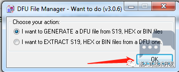

4 i" y5 \: A3 K2 \2 c# n( M( g7 F打开Dfu file manager& r- s, H. @$ x
, k6 _. B( Y5 p1 a3 x
# m9 i/ N. D3 [; k/ Z2 b6 O( o 微信图片_20230208225714.png & D, u6 @/ P2 o: V' K8 W
; F' H9 i% i; ]+ [3 C
  o' J1 c% J/ Q' c7 B
- E7 r/ Q7 Z- a7 L5 n% l8 P5 g! f6 A$ E' f8 C

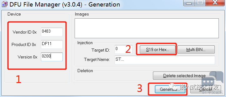

5 X! H4 p( n# K3 r7 S6 T1 N3 d8 t输入上面软件识别出的VID、PID和Version。然后选择Hex文件,点击Generat,生成dfu文件。0 R* ~" F( X- D2 y7 _
选择刚生成的.dfu文件,点击upgrade进行下载。( s6 B$ \- i7 R

这个软件只能下载.dfu格式的文件,因此需要先将hex或.s19或bin文件转换为dfu文件才行,过程比较繁琐。而且有时候可能会莫名的转换不了,用起来体验一般。

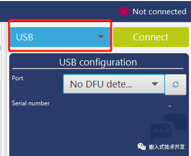

- u, Q" S( J1 H3 \: ?8 o打开软件后选择USB接口,点击刷新,这时可能会出现一直检测不到设备的情况。

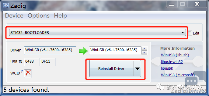

( |4 R7 C: }% l/ S1 N! ~% D0 m  k% G5 v这时就需要更新一下驱动,使用zadig-2.7软件。: z1 N; o; \+ W: C

  e( b3 }8 C* ?# e( {8 f打开该软件后,在Options菜单下选择List All Devices。然后选择STM32 DFUxxx的设备,点击Reinstall,更新驱动。

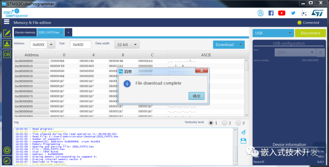

然后再打开STM32CubeProgrammer软件,就可以识别到了。点击Connect,选择要下载的程序文件,可以是Hex或Bin文件。然后点击Download下载程序即可。

. i/ ^6 h  h% c+ Q4 p- Y0 W这个软件可以直接下载Hex或Bin文件,用起来比较简单,推荐使用。
