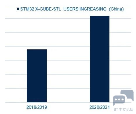

有功能安全认证相关需求的客户越来越多,需要认证的产品越来越多,如下“SIL安全设计包NDA的需求趋势”及“SIL认证的典型产品”。
▲ SIL安全设计包NDA需求趋势
; l5 x8 s& k+ f* _" C6 w

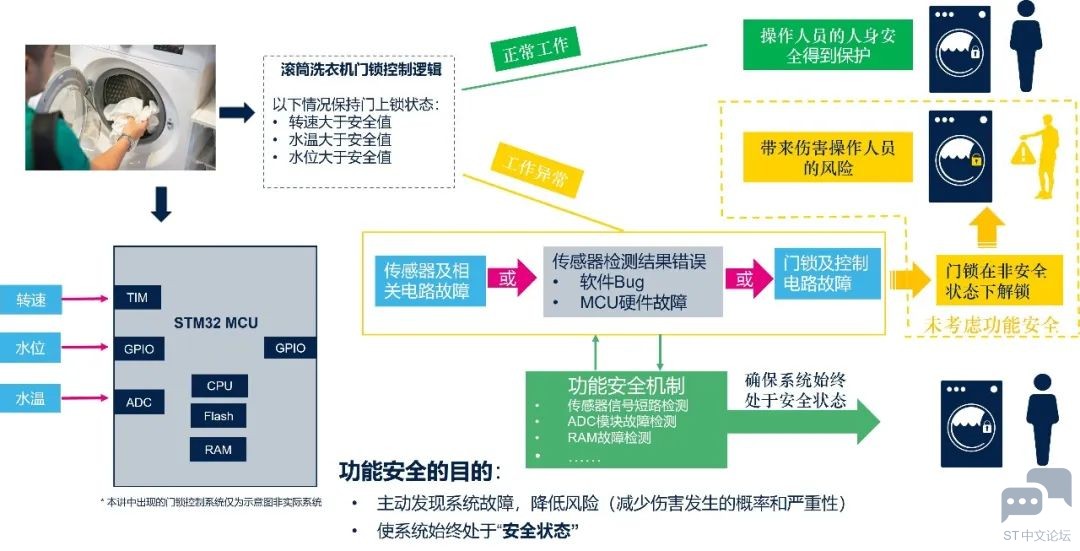

以滚筒洗衣机门锁控制逻辑举例:在正常工作时,需要按照预定功能正常处理,操作人员的安全能够得到保护;在异常时,如若未充分考虑功能安全,随着传感器数据错误或门锁控制单元故障或者主控本身的bug、硬件故障等的出现,则可能造成门锁在非安全状态下打开,进而带来伤害操作人员安全的风险;在异常时,如若充分考虑功能安全机制,对各部分异常能够主动发现并作出有效处理,则可以确保系统始终处于安全状态。

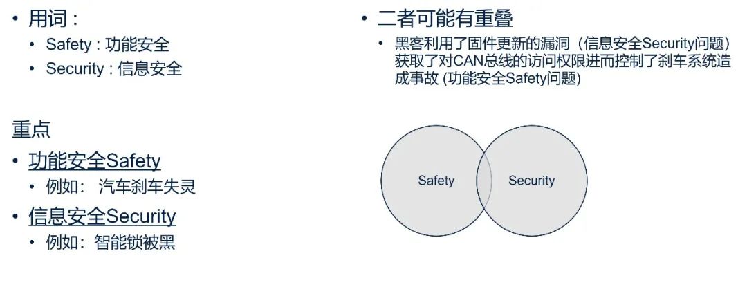

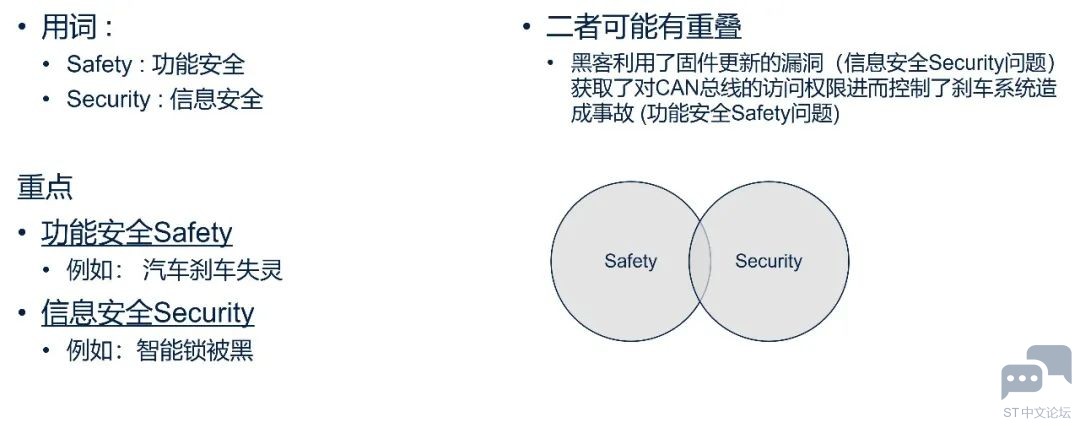

功能安全和信息安全不同,但二者有重叠的部分,通过两个板块分别进行阐述
' O( Z4 @  c! J" Z% F" E; A+ @

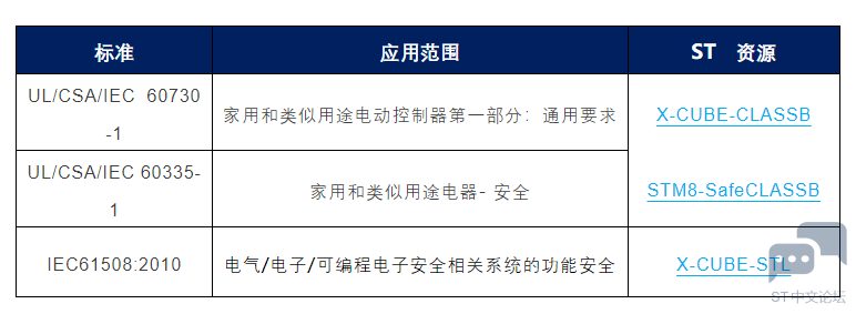

功能安全资源主要覆盖面向家电应用的IEC60730(CLASSB)认证相关标准及以IEC61508为基础的SIL认证相关标准。
5 `2 c9 Y4 i. D: Z
! m9 E% P8 Z. s8 C, D
  C- C/ C% l8 N5 z
IEC61508是基础标准,又延展到了不同应用的细分标准。
