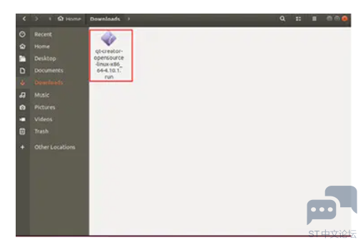

9 L9 p% q- ]/ {3 }2 ^, A) UQt Creator 安装7 O  }1 s+ Y  |) f: c) c
将 qt-creator-opensource-linux-x86_64-4.10.1.run(Qt 实验源码\工具软件) 复制到 ubuntu 主机中,可以采用共享文件夹的方式也可以使用 tfp方式将文 件存入家目录下的 Downloads 目录。我们需要在终端中赋予安装程序可执行的权限+ ?: B* |0 c: O* d
# s+ O  ^( J0 g
3 R0 W" s5 r& l, M' M% a) W. h
! I) p" N# `; i+ t" R
我们可以使用图形化的文件管理器来查看6 j8 E7 U6 }5 j3 F
; Q( L7 \/ O# ]0 v, H' P' ^0 h
P2FS$@N$$EAOMI@MNC[MV7U.png 8 f, w" e" o/ ]) G! W& H) g
- q* F+ M( \' C0 u$ y3 D
双击“qt-creator-opensource-linux-x86_64-4.10.1.run”图标运行安装程序。

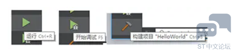

" ^! |& Y6 q  L& p左下角绿色剪头是编译并运行,锤子是仅编译,我们可以直接点击绿色小箭头将我们导入的工程编译并运行起来。8 t0 M9 E! q8 p* D  `

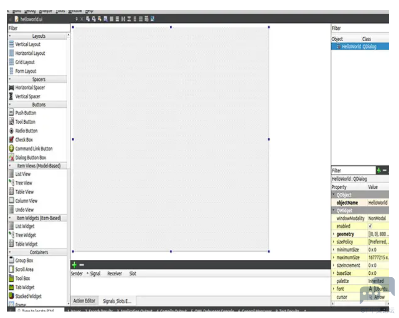

文件夹“Forms”中,存放着界面设计文件,“.ui”文件是一个 XML 格式存储的窗体上的元件及其布局的文件,双击项目文件目录树中的文件 ui,会打开一个集成在 Qt Creator 中的 Qt Designer 对窗体进行可视化设计;9 E6 `8 ]4 G; G" O% @) d" H. s
( q( H8 A! u" o' `( O" O. |" r
~0O849UB9NT(C(C6S2$Z7R9.png - e1 {& a' j+ \% B! Q  a2 K4 f& ?! h
4 T* z- Y- P% E% PUI 设计器有以下一些功能区域:, ?  l+ e$ Q; M' i$ b
- ^* ^- M3 ]6 r  e4 d) Z
组件面板:窗口左侧是界面设计组件面板,分为多个组,如 Layouts、Buttons、Display Widgets 等,界面设计的常见组件都可以在组件面板里找到。5 P6 ^% F9 Y0 C
% |7 Y% ^& k( U# y
中间主要区域是待设计的窗体。如果要将某个组件放置到窗体上时,从组件面板上拖放一个组件到窗体上即可。$ f  k! ^' `: ?4 F3 g
$ E6 }) t6 @$ X3 S! V5 u8 p! i- p3 i3 q
Signals 和 Slots 编辑器与 Action 编辑器是位于待设计窗体下方的两个编辑器。Signals 和 Slots 编辑器用于可视化地进行信号与槽的关联,Action 编辑器用于可视化设计 Action。
1 Q) I+ ~5 L' p: B# C( E* D; ^
5 T3 F' J6 s! Y+ }+ ]. _7 B
布局和界面设计工具栏:窗口上方的一个工具栏,工具栏上的按钮主要实现布局和界面设计。( I$ U: i+ z: j. F  w$ l. P
+ I: B$ T* @  s' g% B% J: ~
对象浏览器(Object Inspector):窗口右上方是 Object Inspector,用树状视图显示窗体上各组件之间的布局包含关系,视图有两列,显示每个组件的对象名称(ObjectName)和类名称。- W' X, z; B. b6 t
1 `2 u. V7 e9 x7 X
属性编辑器(Property Editor):窗口右下方是属性编辑器,是界面设计时最常用到的编辑器。属性编辑器显示某个选中的组件或窗体的各种属性及其取值,可以在属性编辑器里修改这些属性的值。属性编辑器的内容分为两列,左侧为属性的名称,右侧为属性的值。属性又分为多个组,实际上表示了类的继承关系,位于下方的类属性组继承自位于上方的类属性组;如果我们需要新建资源文件、源码文件等,可以在项目文件夹出点击鼠标右键,选择 Add New;如果我们有新的文件需要添加,可以在项目文件夹出点击鼠标右键,选择 Add Existing Files。

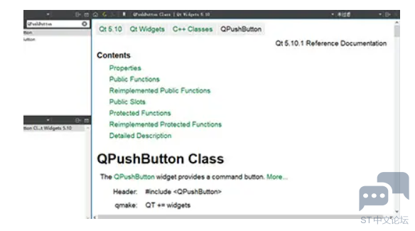

, E, C3 R9 a; h查看相关类的使用介绍,我们可以先进入到帮助文档,然后在左上角选择“Search”。笔者这里以 QWidget 类为例,输入我们想要查找的类的名字,然后双击查找结果来查看说明
# C: R$ U( r/ V  u; d; A0 A: \, w4 }! {3 J1 |
# }' P9 q$ J' u+ F, L( K9 p
8 J6 D- b+ B! O6 J. W
也可以先将鼠标移动到想要查询的类的位置,如图所示,将鼠标移动至“QWidget”处,然后按“F1”键,即可跳转到相应的帮助文档: l& O/ \/ V, s

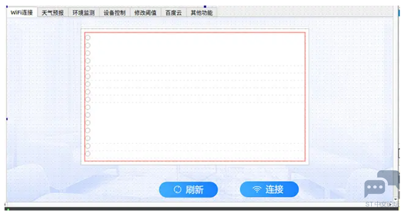

$ m' n$ E: ?8 P% B# j- L& k
使用wpa_cli -i wlan0 scan_results 命令查看扫描结果,并将扫描结果重定向到wifilist 文件中,对 wifilist 文件进行读操作,将读到的数据直接显示到 ui界面上面。核心代码如下5 E  V& M  U+ \5 x* T
) }: q8 G  K# G+ k9 N1 e
……! |# r' g1 q% S2 ~
; V+ w/ ^: e7 h  T
system("wpa_supplicant -D nl80211 -i wlan0 -c /etc/wpa_supplicant.conf -B");5 X5 s/ Q6 h0 `% v  ?& `- g( h1 T
system("wpa_cli -i wlan0 scan");
) B5 }3 V2 s3 @6 ~5 R: Z3 ~system("wpa_cli -i wlan0 scan_results > ./wifilist");
* ~0 g( ^9 z2 h! w; `( ?8 nusleep(50000);; P; T5 V/ a) K
QString fileName = "./wifilist";7 m6 z4 P  ^- ?
QFile file(fileName);: i* W/ a. p8 E/ N3 g
int f = 0;
' Y. ?& n3 z8 p! f: v" d j = 0;. N$ K& |3 E! N. M6 C
if(!file.open(QIODevice::ReadOnly | QIODevice::Text))  _2 Y, c# J) [- A) c, P
; B; A8 B% o/ C& N QMessageBox::warning(this,"Warnning","can't
2 u( N5 _$ Z7 s$ R% d" kopen",QMessageBox::Yes)/ e3 K4 i& w" y* s8 i: @* M
1 K1 h; w: S) T- p: B& Q7 n: g' S QTextStream in(&file);
$ S+ p$ U7 ~. a7 U& q+ z QString str;
9 E! n; }+ C! Q/ y8 [/ H& I5 A2 r/ t while (!((str = in.readLine()).isEmpty ()))' X8 L* |, {1 J8 h/ D
……3 g. v- Q. h0 V* k7 N1 w+ h' l
2 @0 C$ A. w: g/ T
8 q4 c0 l1 y$ C. F/ q$ m2 r8 ~0 M" Z连中刷新后显示的 wifi 名后,点击连接会进入二级界面。二级界面输入密码正确后点击连接,等待几 s 后即可完成连接。这里输入框使用自定义类MylineEdit,继承自 QlineEdit,增加了鼠标点击事件,当触摸屏点击输入框的时候,会弹出软键盘,用来输入密码
0 e. J5 n+ C# Z2 q
