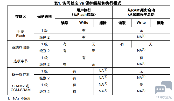

引言 软件提供商正在开发被称为IP(知识产权)代码的复杂中间件解决方案,保护它们对微控制器而言是一个非常重要的问题。 为了满足这一重要要求,STM32L4、STM32L4 +和STM32G4系列MCU可提供以下保护功能:, z; x) q+ I. V: a8 Z • 读取保护(RDP):防止进行读取操作 • 写保护:防止进行不需要的写入或擦除操作 - r; T- H' L2 l+ [: M) s/ J4 M • 专利代码读取保护(PCROP):防止在闪存和SRAM存储器上进行读写操作。 • 防火墙:针对外部进程为敏感代码和数据提供访问保护。 6 I* {) ^( c& ?/ d 本应用笔记对这些闪存保护功能进行了说明,重点介绍了专利代码读取保护(PCROP),并提供了PCROP保护的基本示例。 本文档随附的X-CUBE-PCROP固件封装包含了PCROP示例的源代码,以及基于STM32L4系列微控制器运行示例所需的所有固件模块,并且该封装可轻松移植到STM32L4 +和STM32G4系列微控制器上。! L" i; f' U6 G* O/ B: l$ G 1 单分区存储器保护说明% a; m ^; B- ]/ V 基于Arm®(a)内核的STM32L4、STM32L4+和STM32G4系列微控制器采用多种机制,可对全存储器或特定段进行读写保护。8 R; U# ~9 g0 p2 C; T 读保护用于保护代码免受外部访问的转储(SW IP保护),而写保护用于保护代码或数据不被意外擦除。除闪存外,这些保护还扩展到STM32L4和STM32L4+系列的SRAM2,以及STM32G4系列的CCM(内核耦合存储器)SRAM。 STM32L4xx MCU还具有防火墙机制,可在存储器中创建受信执行区域。 6 x2 L9 O: s b4 I/ H) i- R2 x+ B 1.1 读取保护(RDP) 读取保护是全局闪存读保护,可保护嵌入式固件代码,可以预防复制、逆向工程、使用调试工具读出或其他方式的入侵攻击。该保护应在二进制代码载入嵌入式闪存后,由用户进行设置。读取保护适用于: • 主闪存 ' X6 G% n! j2 ]) F+ i • 实时时钟(RTC)中的备份寄存器 • SRAM2(STM32L4/STM32L4+)或CCM-SRAM(STM32G4)) b2 Z* p3 y8 a0 R • 选项字节(仅限级别 2)。- z% R+ S8 M F) a% Z) |' b7 ]! ?% u- h 以下章节中对三个RDP级别(0,1和2)进行定义和描述。& x4 D) U0 m( h3 t 1.1.1 读保护级别0$ v! k2 R6 w5 e9 F0 | 级别0是默认级别,闪存完全打开,可在所有引导配置(调试功能,从RAM、从系统内存引导加载程序或从闪存启动)下进行全部内存操作。在这种模式下没有保护,该模式可满足开发和调试需求。; B* e0 g/ y, }2 P9 u# M 1.1.2 读保护级别1 激活读保护级别1时,即使是从SRAM或系统内存引导加载程序来启动,也不能使用调试功能(如串行线路或JTAG)分别访问(读取,擦除和编程)STM32L4/L4+和STM32G4系列的闪存或SRAM2和CCM-SRAM。在这些情况下,任何对受保护区域的读请求都会生成总线错误。 但是,当从闪存启动时,则允许从用户代码访问闪存和SRAM2(STM32L4/L4+)或CCM-SRAM(STM32G4)。 9 J! K6 Q4 {- G5 H 将RDP选项字节重新编程为级别0,可禁用RDP级别1保护,这会导致闪存被批量擦除;而且SRAM2(STM32L4/L4+)或CCM-SRAM(STM32G4)和备份寄存器会复位。 1.1.3 读保护级别2 激活RDP级别2时,级别1下提供的所有保护均有效,MCU受到全面保护。RDP选项字节和所有其他选项字节都会被冻结,不能再修改。JTAG、SWV(单线查看器)、ETM和边界扫描全部禁用。 ~3 D8 d% A! X6 t# N 6 U; H5 B! u) k( C# E' k 从闪存启动时,用户代码可以访问内存内容。但是,不再能从SRAM或从系统内存引导加载程序启动。* |2 e- ]/ O5 n, [2 K 7 ^" a. H# X* \5 _3 M, H# C $ F! V( S ^% |" u: @# x/ S 这种保护是不可逆的(JTAG熔断),所以不能回到保护级别1或0。 9 C5 R' `4 \2 x4 W7 a

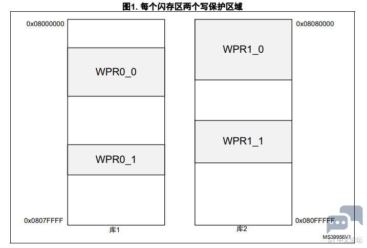

) R( z+ B& ?& j0 H: v ] 1.1.4 受RDP保护的STM32内部闪存内容更新& ~, j+ O( Z) b: a9 p H! F) h3 X 当Flash RDP保护激活时(级别1或级别2),内部闪存内容不能通过调试进行更新,或者当从SRAM或系统内存引导程序启动时也不能更新。因此对最终产品的一个重要要求就是,能够将内部闪存中的嵌入式固件升级为新的固件版本,添加新功能并修正潜在问题。该要求可以通过实现用户专用固件来解决,使用诸如USART的通信协议来进行重新编程过程,从而执行内部闪存的应用内编程(IAP)。0 r6 G A- b' `: v 1.2 写保护 写保护用来保护指定内存区域的内容,避免更新或擦除代码段或非易失性数据。 ) z0 g" p8 V1 e: E' Z 1.2.1 闪存写保护! q n# W B! z9 E0 f; l' V3 @1 T* v% P 写保护区域的数量取决于闪存架构。) b5 I6 [ a" n$ U+ n* o0 \ 对于STM32L4和STM32L4+系列,每个闪存中可以以2KB粒度定义最多2个区域。 STM32G4 3类设备能够以单分区或双分区工作。 x& F5 X$ p5 C ^: T, e j6 W • 在单分区模式(DBANK = 0)中,最多能够以4 KB的粒度定义四个写保护区域。 • 在双分区模式(DBANK = 1)中,最多可以定义两个写保护区域* E& }4 R$ E( m+ K2 B' k 每个存储库中2 KB的粒度。STM32G4 Cat2设备只能在单个闪存库中工作。能够以2 KB粒度定义两个写保护区域。 图 1中的灰色区域是具有两个粒度为2 KB的写保护(WRP)区域的双分区结构的示例。$ u+ m- b- h0 G( T$ I. { 8 V, D! ^; ?! B U
