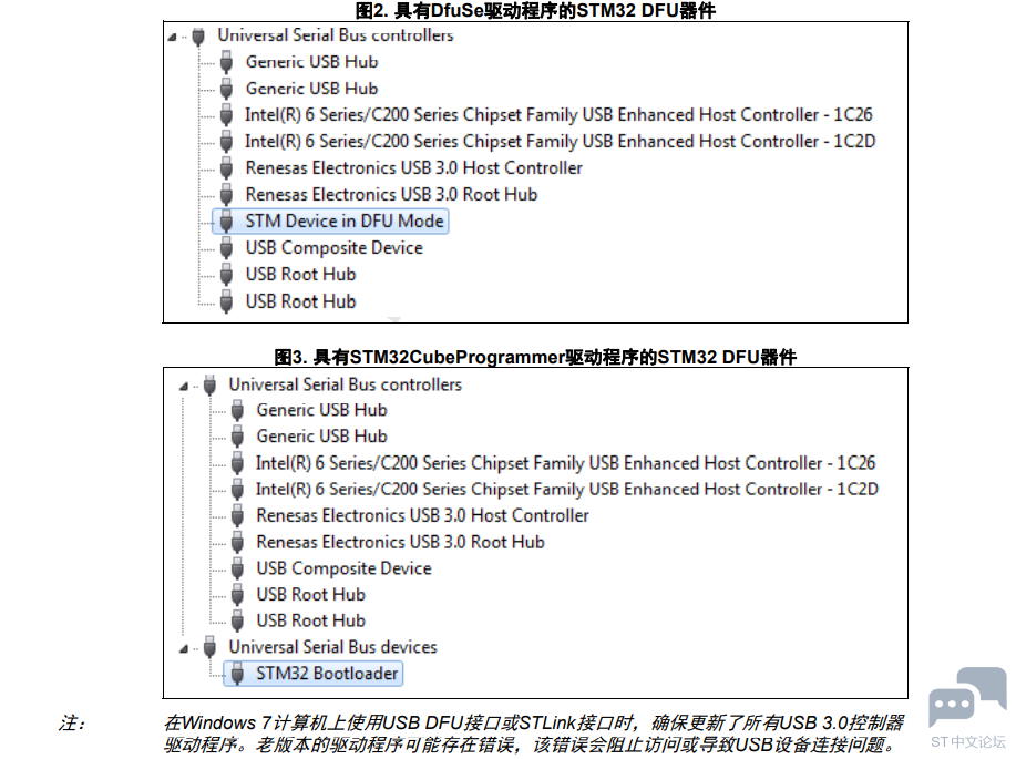

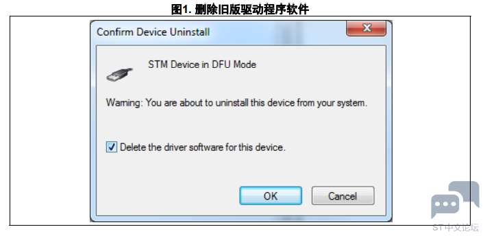

1.2.4 DFU驱动程序
0 o! V# f3 d& H% o0 \) X( G9 `如果您在USB DFU模式下使用STM32器件,则需要通过运行“STM32 Bootloader.bat”文件来安装STM32CubeProgrammer的DFU驱动程序。该驱动程序随发布包提供,可在DFU Driver文件夹中找到。! [$ u/ S+ t. l- l5 F' A, B
如果您的计算机上安装了DFUSE驱动程序,则首先卸载程序,然后重启计算机并运行前面提到的“.bat”文件。为避免插入板件时和之后重复安装旧版驱动程序,必须选中“删除此器件的驱动程序软件”选项。; [( Q5 c5 m, k0 M

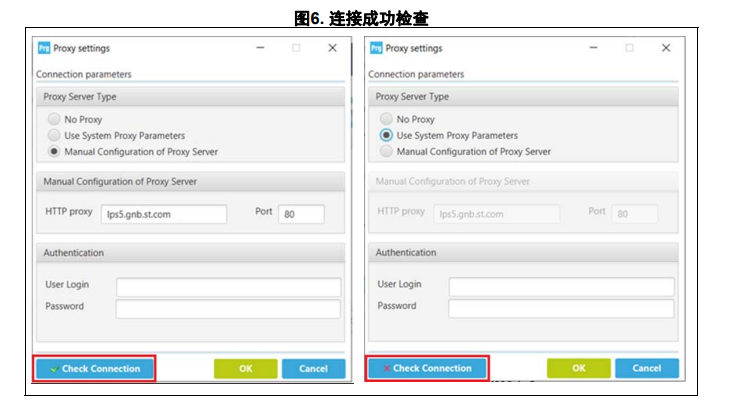

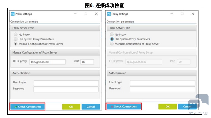

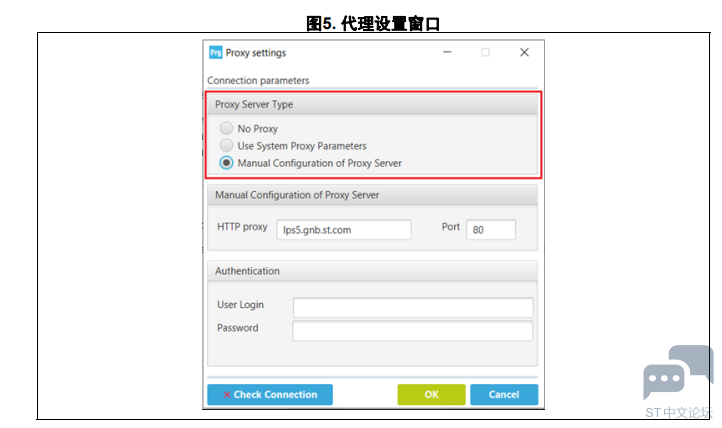

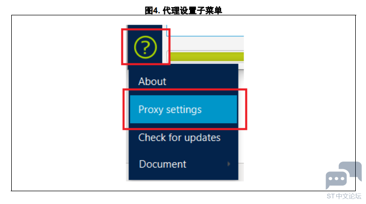

4. 安装下载的版本(更新后工具重启)1.3.2 代理设置用户可使用“代理设置”窗口手动检查连接,该窗口可通过帮助按钮中提供的子菜单打开(参见图 4)。有三种不同的代理设置可供选择(图 5):
3 X- ~8 a1 k6 ~/ L• 无代理
2 ^. h+ I8 B) A$ D• 使用系统参数' u* Z# o( Z' {" O2 e
• 使用服务器的手动配置:输入HTTP代理名称、端口和凭证图! T2 k1 [; p& b
