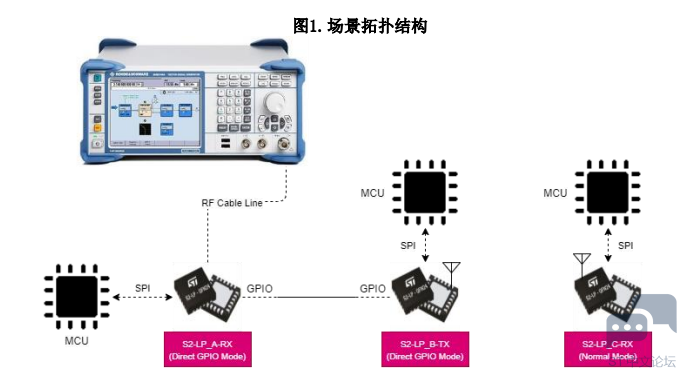

2. 应用场景
" N: P) T8 {1 F0 |, K9 A+ ^& h为了更好地阐述如何利用 S2-LP_DK GUI 配置直接 GPIO 模式,我们假设这样一个场景: 设备 A 从信号发生器接收数据,然后通过 GPIO 口输出并作为设备 B 的数据源,而设备 B 通过 GPIO 接收这些数据,然后直接发送出去,最后设备 C 接收设备 B 的数据并输出Log 信息。这个场景的拓扑如下图 1 所示:+ _  L2 x  {" l( {& S* E
2 C! L$ F+ Q5 A, S
. f/ W; }) G# A1 f/ e; ]5 V [EAIA%0RAL85QZAM4{1XAVI.png 1 V+ t/ q4 o( U
5 l7 ~! o/ g' m/ ?
" Y" M; H( a' ~
从上图可知,搭建这个场景需要如下设备:4 i  A0 h  S" i! {
1. 矢量信号发生器,R&S SMBV100A2. FKI868V3 ?0 k9 ~5 y9 ?; n6 v' t) {) c
2 开发板 * 3$ G& F5 L$ v' e8 o$ M( ?) K

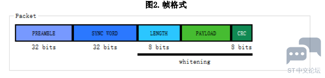

以及帧格式如下图 2 所示:; J! B; w* ?) W4 u9 ^  Q

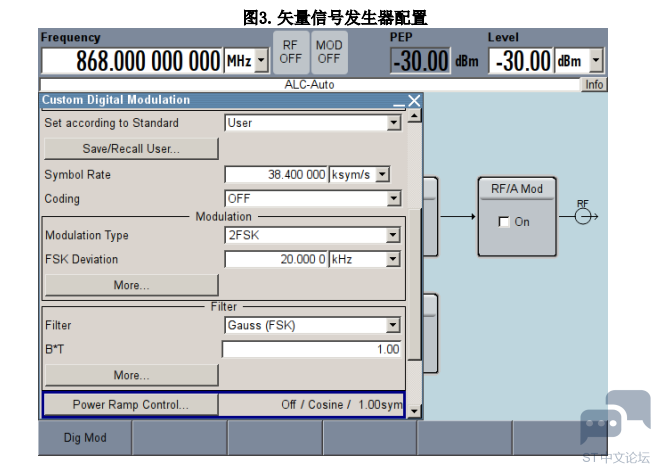

2.1.1. 矢量信号发生器
( Z% {0 @! |4 h4 r& v4 @6 ]) ^& ?这里仅需要根据上述的配置中提及的参数设置即可,详情如下图 3 所示:

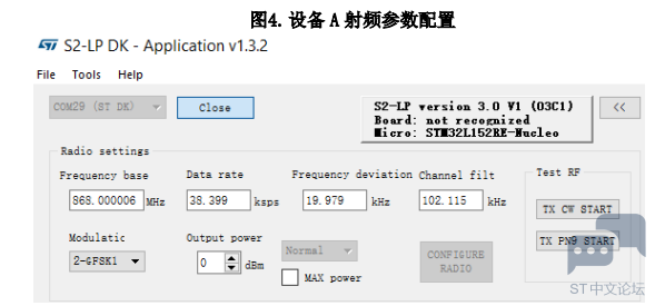

" R# m7 Y+ ?3 U) q2.1.2. 设备 A
; m7 S2 p8 T5 \5 t' N同理,设备 A 想要从矢量信号发生器获取数据,对应的射频参数就要设置成一样,如下图 4 所示:! M3 J1 a: L" c7 P3 S4 Q8 R

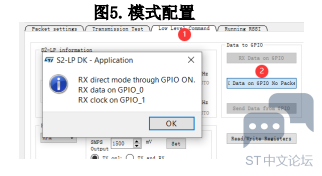

5 Z1 g5 L$ t6 L" X! C/ E5 ~配置完上述的参数之后,在 Low Level Command 选项中点击 Data on GPIO no Packet,即可让设备 A 进入直接 GPIO 接收模式,如下图 5 所示:
# m$ t5 q7 q5 S
7 B% E& f) ^0 P- k3 N7 e3 ~
8 M: q$ A: H- M& v W)PXLG4KL(Q$ZLC(AKT0DMB.png
; X$ B( u/ l" Q7 m. @
$ J! S/ D& D4 P/ i! x+ {+ ], M
8 c" {# @) y9 [+ b% x
然后,将 GPIO0 连接至设备 B 的 GPIO0 即可。) f( ?+ a3 X: F2 V' v9 ?, L

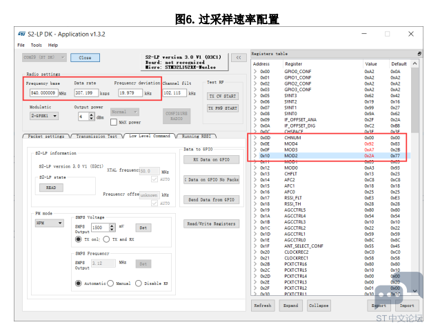

2.1.3. 设备 B
2 d7 H  k* X/ x6 s6 y由于设备 A 与设备 B 之间的时钟是不同步的,所以为了获取设备 A 的数据,设备 B应该采用过采样的方式,即设备 B 的通讯速率应该至少等于设备 A 的 8 倍,也就是 38.4 * 8 = 307.2Ksps。但是,目前 GUI 最大只能设置 250Ksps 的速率,所以设备 B 想要配置通讯速率为 307.2Ksps,需要手动修改寄存器;具体如下图 6 所示:
, J. a' J% L( s  @4 e; g  J$ z! H+ q; [
' w4 v4 R" @' y: o' t4 x7 `  | H3$SP)I@8XLEA$RNM6W~J0Z.png ' i' f" x9 N' l) I$ E* c; ^
. v0 s, ?2 e6 x0 d3 [7 l( @
6 C3 X' P* @; ^6 A! M+ ~6 T5 T9 L

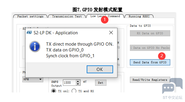

因为设备 B 此时是作为 TX 端,因此不需要配置接收带宽参数;同时为了避免引起歧义,将中心频点变更为 840Mhz。最后,在 Low Level Command 选项中点击 Send Data from GPIO,即可让设备 B 进入直接 GPIO 发射模式,如下图 7 所示:7 r2 [# y! L! Z; ~
