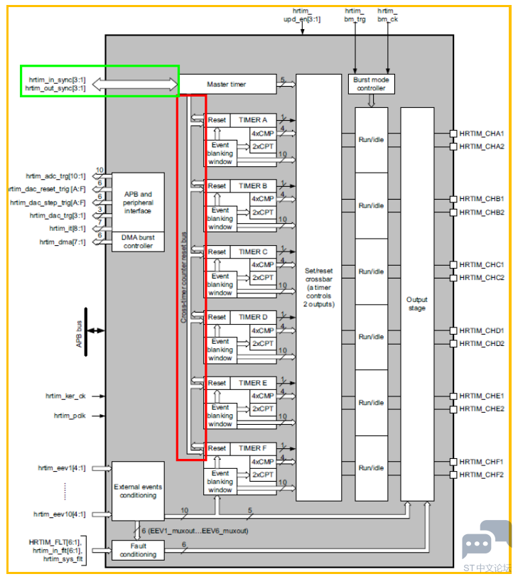

HRTIME 的整体架构如下图所示,内含由 7 个定时器,主定时器 Master timer 与子定时器Timer A~F,为 1 主 6 从结构,同步功能主要分为两部分:2 W9 D" s. z2 g) W' w
• 内部同步:各定时器通过内部的 Cross-timer counter reset bus 互连,见图中红框标识部分;
5 j7 N: x. Q! U9 W& Z1 z/ h1 g• 外部同步:主定时器通过 External Synchronization input/output 单元与片上其他定时器以及片外其他 MCU 的定时器进行同步,如图中绿框标识部分。
( o( D: f1 w& N7 y8 w- a整个同步功能的主体是主定时器,其主要作用就是用来给所有子定时器提供统一的同步事件,以及将同步事件提供给外部或是接收外部输入的同步事件。另外子定时器也可将自身的某些事件作为同步事件发送到 Cross-timer counter reset bus 上。

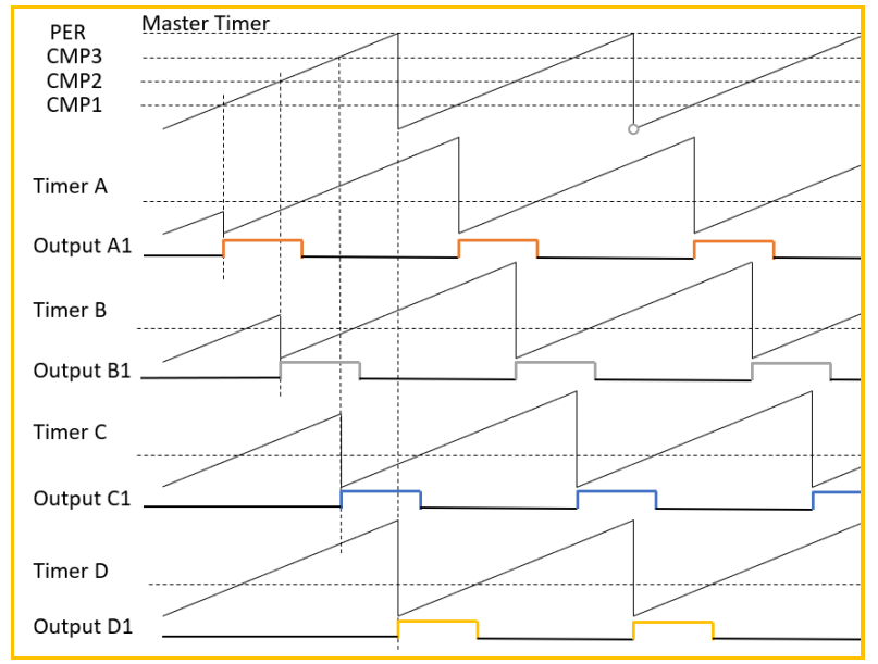

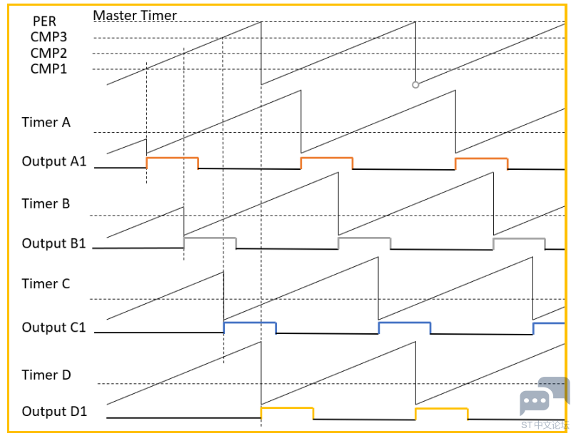

通过 Cross-timer counter reset bus,可以将所有的子定时器都与主定时器进行同步,也可以将所有的定时器分为几组,分别工作。
/ @9 R7 @0 D) t- i8 m, C下面以子定时器都与主定时器同步为例进行说明,借助 CubeMx 配置工具,轻松完成如下图所示的四相 90°交错 PWM 的产生。; M( r* i- {- @' @* N( N# ]+ Q$ N7 I7 P" s
5 k9 j+ w4 A" O1 W' F( M9 y) ?5 N
. B  G; `+ Y8 z; X  e0 F Y6PW857DV(M5D6OIMSIKXL8.png ' o7 d. l0 D- ]% n/ v5 V
- o5 n8 j- I0 s- N" g9 i
2 r! H4 Z! _# X5 o2 _

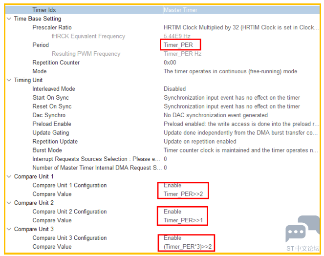

Master Timer 的 PER/CMP1/CMP2/CMP3 事件分别作为 Timer A/B/C/D 的同步源,复位对应的定时器计数器。 在子定时器中,分别选择对应的来自 Master Timer 的事件作为自身的同步源。 1 e, B! c+ r  U8 ~" H8 G
在 CubeMx 中的相关配置如下的截图(截图仅示意同步功能部分的配置)。
# A! T0 S/ {% W3 F- h6 U6 q7 v  P" `, ~- ~
0 {7 U* c/ ?" w- _* p, }
Master Timer 中的配置:
6 C9 f/ I2 i% a0 K2 |
8 P. p0 T& v& d0 ?& l' T$ Q
, ?2 K/ z& z. `4 @( N+ M$ G
IQ@H`)1]_Y8H}BC)~~04TZ1.png 8 r1 h! h7 J- _$ d' B3 s+ _) b
