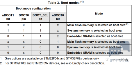

Boot配置的作用是用于选择芯片上电后从何处读取可执行代码运行,STM32F0系列MCU可以从Main flash memory、System memory、Embedded SRAM三个地方boot。硬件电路设计时可以通过BOOT0这个IO进行设置选择,软件也可以在启动代码里配置nBOOT1、BOOT_SEL和BOOT0这3个bit的值选择boot方式,详细描述可以在STM32F0系列MCU参考手册的第54页的Table 3看到,这里摘录如下图(图一)所示。
' w" F/ W" B- l2 V7 h0 ^* M3 h  l6 R
/ f: x  f0 G/ G9 z6 d1 G
(图一)

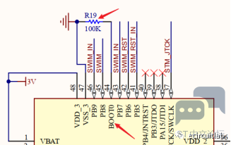

在常规的设计中,我们都是从Main flash memory启动,所以在硬件设计时一般会在BOOT0这个引脚放一个10kΩ或更大的下拉电阻。如下图(图二)所示,ST官方评估板放置了一个100kΩ的下拉电阻,注意这个电阻不能放太小,如4.7kΩ这样的阻值,会导致芯片无法正常boot。
" F* L0 O7 w. b8 [& @
! G2 r9 l. P* \! U! K7 D4 S
(图二)
