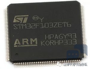

STM32实物图:
3 [( D+ J: ?2 D$ }
STM32的144个管脚,除了为芯片供电的电源、GND、时钟、复位管脚之外,几乎所有管脚都可以用作GPIO

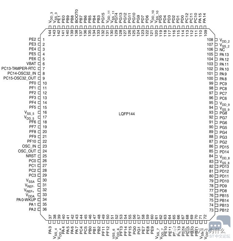

 2. STM32,LQFP144PIN的引脚分布图:
$ Q; \6 S) D9 j6 {; s
$ L0 L1 s$ |1 o0 a
STM32F103ZET6:共144个引脚,7组IO口,每组16个IO口
7 E; Y, ?" u' ?4 L" c( L" p! H2 v+ K
7*16=112个IO口(这7组IO口分别为GPIOA,GPIOB…GPIOG)

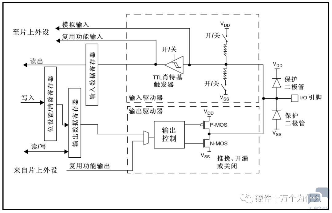

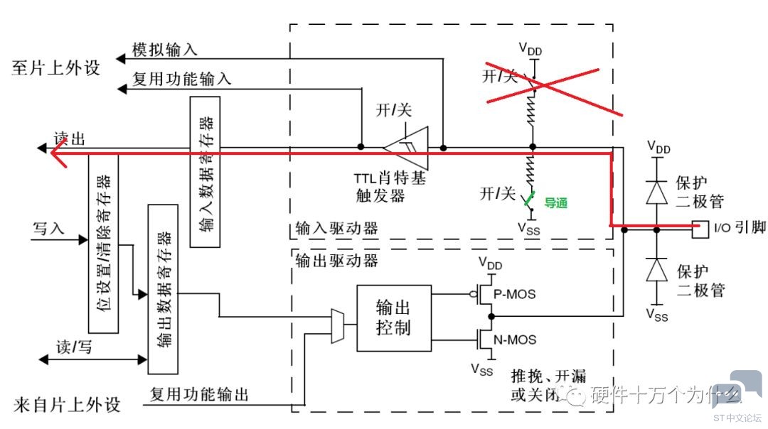

IO口的基本结构和工作方式
7 M* ~. \, n& X, W5 A/ D
- K* i" F/ L9 Z# ]. N/ C
; e. m7 `: Q0 I# g$ @
stm32的GPIO的配置模式有好几种,包括:
4种输入模式# K. F. j) m& q
   输入浮空
7 P- f& X6 b0 b* W7 n   输入上拉5 W, S* q9 ?9 F. ^0 x
   输入下拉
1 |  i5 o1 b: l/ o& U7 P8 N4 J& P   模拟输入
; z2 {1 o# [' H* v1 S; W4种输出模式* U$ V9 K( n9 i* [2 Z8 s
   开漏输出. @' {, D+ H$ H0 v
   开漏复用功能
3 L3 `' U: \6 F* n# [0 K   推挽输出
: s$ P$ |2 p6 x' O; \+ h  g" `8 |   推挽复用功能, A, e0 A4 I8 P# y! |
可配置3种最大翻转速度
( Y$ V$ L% d, J   2MHz
& p6 @4 [  `' y# v" e   10MHz7 P: k- z) T0 {- Z
   50MHz9 W/ e& R7 h1 w, c( W$ y
/ F/ @' ^8 N+ K1 d1 v

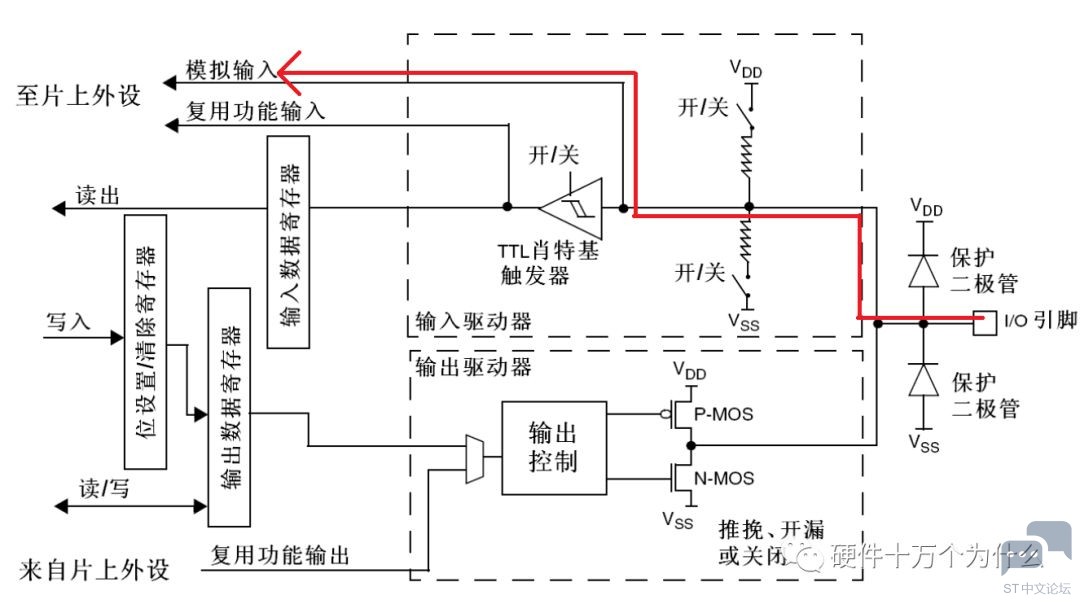

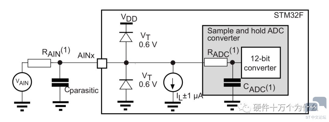

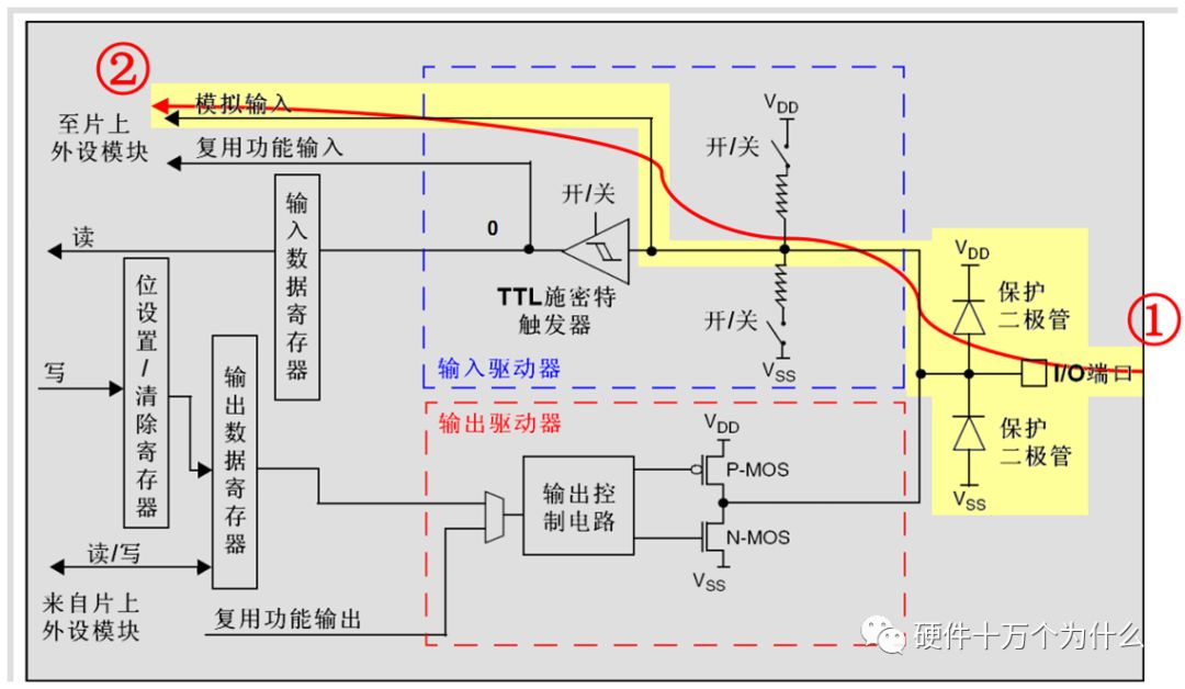

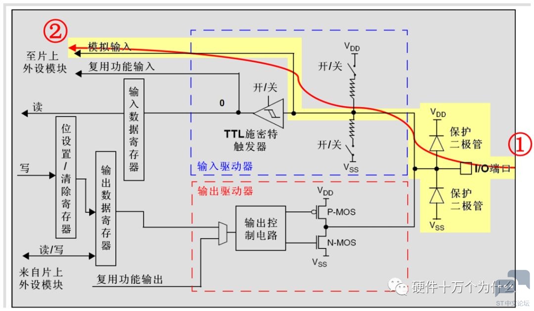

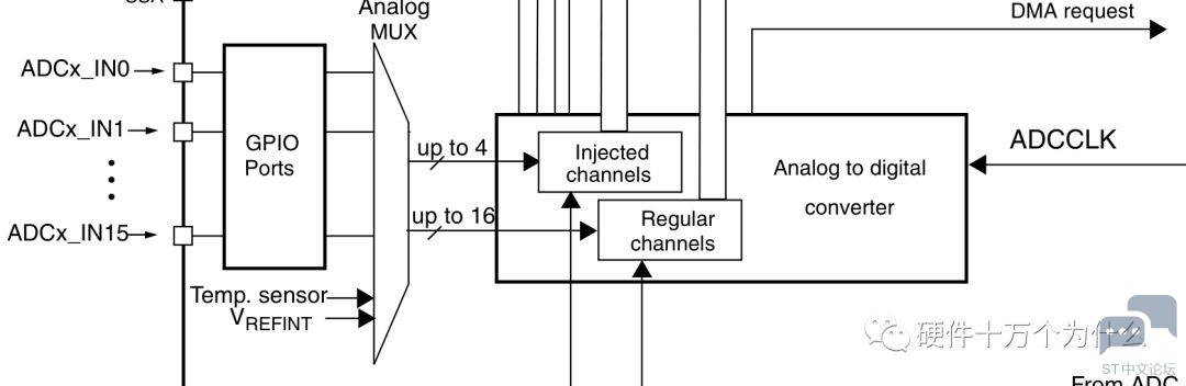

1、模拟输入;
部分管脚可以用作ADC的输入管脚,需要通过软件进行配置。
当我们把对应的GPIO配置成ADC的功能。
8 F8 Y2 o) l9 Y# i6 L# Y$ {
' h7 e' M' M% ]# x1 l! S
则信号接到GPIO的管脚,会被MCU内部集成的ADC进行检测。
. y7 s3 ?1 q+ o2 {* l7 n
+ |* h' o0 @& s6 c5 j0 h
从上图我们可以看到,我觉得模拟输入最重要的一点就是,他不经过输入数据寄存器,所以我们无法通过读取输入数据寄存器来获取模拟输入的值,我觉得这一点也是很好理解的,因为输入数据寄存器中存放的不是0就是1,而模拟输入信号不符合这一要求,所以自然不能放进输入数据寄存器。该输入模式,使我们可以获得外部的模拟信号。
1 ?' f6 @0 \& f# W- D9 |
如果信号不作为模拟信号输入,可以作为数字信号输入。
数字信号输入时,可以配置上下拉电阻:高阻状态、无上下拉,为浮空输入。
上拉电阻打开,则为上拉输入、如果下拉电阻打开,则为下拉输入。
* g3 u; L5 F7 U/ j4 M
上拉和下拉部分均为关闭状态(AD转换-模拟量转换为数字量)7 t5 o3 t7 Q1 g0 Y+ y0 e3 o8 ]
施密特触发器为截止状态  a9 b" v9 C3 D2 e
通过模拟输入通道输入到CPU' j* g5 ~7 q, C- q# p# u9 m
IO口外部电压为模拟量(电压形式非电平形式),作为模拟输入范围一般为0~3.3V
" R$ N: [7 O! I5 d. i

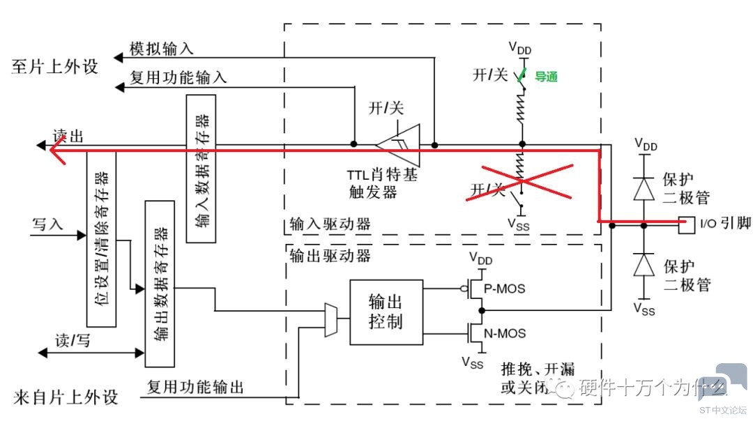

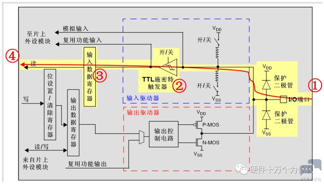

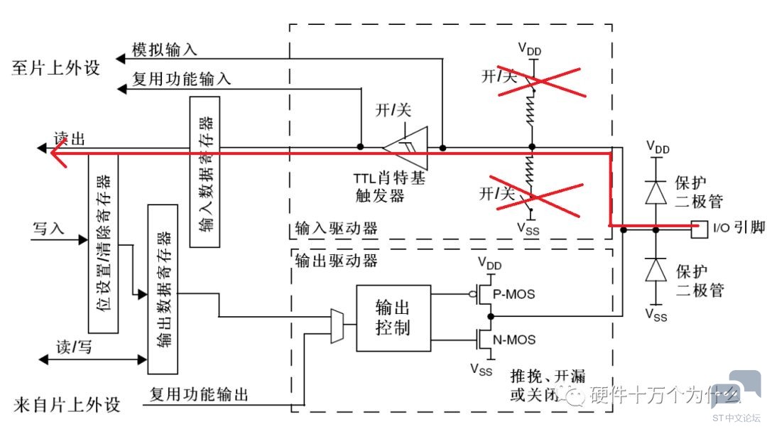

2、 浮空输入;
$ Z4 Z+ T1 h! ^/ ]( q
该输入状态,我的理解是,它的输入完全由外部决定,我觉得在数据通信中应该可以使用该模式。应为在数据通信中,我们直观的理解就是线路两端连接着发送端和接收断,他们都需要准确获取对方的信号电平,不需要外界的干预。所以我觉得这种情况适合浮空输入。比如我们熟悉的I2C通信的输入状态。
4 H+ |! t. n+ R# @; E7 ~
; a5 ]3 E( I7 n3 ^7 F3 U3 z1)外部通过IO口输入电平,外部电平通过上下拉部分(浮空模式下都关闭,既无上拉也无下拉电阻)
$ @5 i2 ~# R( F/ |$ Y2)传输到施密特触发器(此时施密特触发器为打开状态)# n* j" h! p* M8 G
3)继续传输到输入数据寄存器IDR  f, W. @+ G* D& J) Z
4)CPU通过读输入数据寄存器IDR实现读取外部输入电平值。在输入浮空模式下可以读取外部输入电平
0 a; u, B5 s5 D, C$ k; @; T

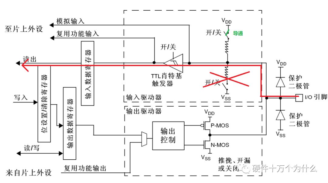

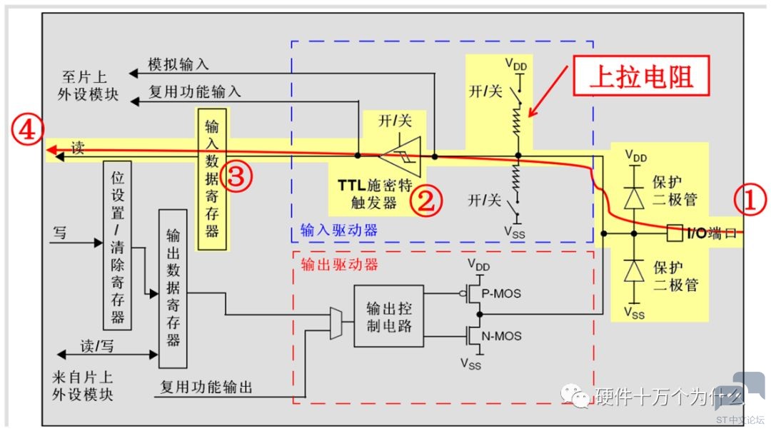

3、上拉输入;
上拉输入就是在输入电路上使用了上拉电阻。这种模式的好处在于我们什么都不输入时,由于内部上拉电阻的原因,我们的处理器会觉得我们输入了高电平,这就避免了不确定的输入。这在要求输入电平只要高低两种电平的情况下是很有用的。
1 s5 ?; Q" ^$ {# x1 a( F( A
  Y/ O( x' P+ ~+ h: B* ^% T1 c5 B0 K/ |/ q
* K1 y2 m5 L5 z和输入浮空模式相比较,不同之处在于内部有一个上拉电阻连接到VDD(输入上拉模式下,上拉电阻开关接通,阻值约30-50K)
; A$ X  \/ b% f6 U* R7 |- K0 g$ K外部输入通过上拉电阻,施密特触发器存入输入数据寄存器IDR,被CPU读取。
  m1 g* v2 Z) ?

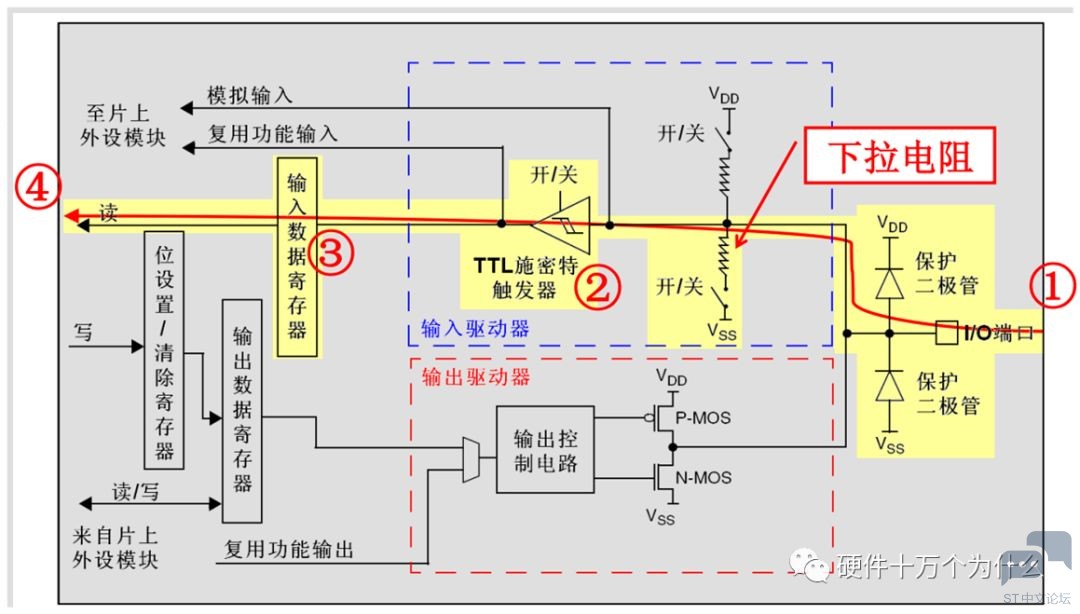

4、下拉输入;
和上拉输入类似,不过下拉输入时,在外部没有输入时,我们的处理器会觉得我们输入了低电平。
+ I9 p, t  A  J( p# v" o6 m
+ H; g' l' v, K' ^7 @" B
7 [0 Z- T4 n3 r) A# ?' {$ B4 O
        和输入浮空模式相比较,不同之处在于内部有一个下拉电阻连接到VSS(输入下拉模式下,下拉电阻开关接通,阻值约30-50K)8 M( f) s  T  W: M
        外部输入通过下拉电阻,施密特触发器存入输入数据寄存器IDR,被CPU读取
5 b) P% ]# g" b7 w

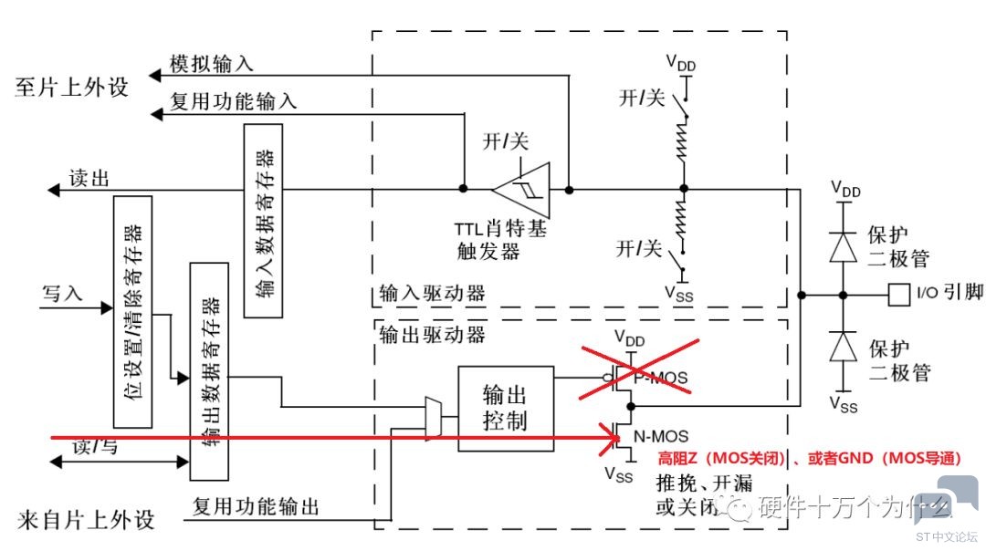

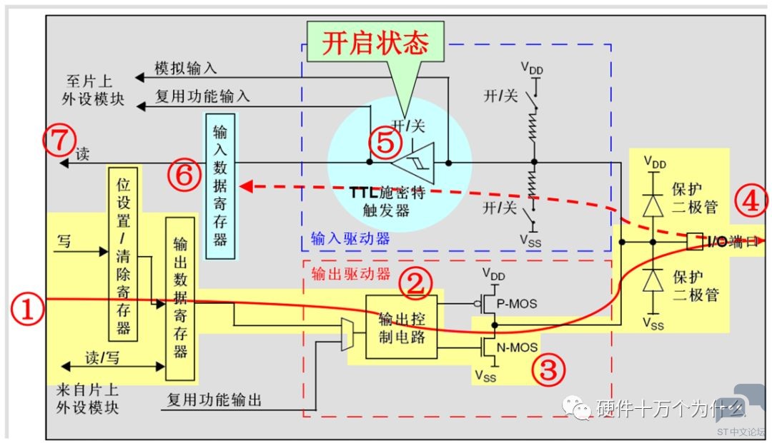

5、开漏输出;
开漏输出,输出端相当于三极管的集电极,所以适合与做电流驱动的应用。要得到高电平,需要上拉电阻才可以。(例如模拟软件实现I2C的输出)
7 k; N$ j1 b8 V% ]$ g" `0 x: p7 u& G
  x8 b. l5 |) W: J2 I
1,CPU写入位设置/清楚寄存器BSRR,映射到输出数据寄存器ODR8 X: Z5 e! f" D
2,联通到输出控制电路(也就是ODR的电平). T+ l( c% l9 t1 ]4 t1 S
3,ODR电平通过输出控制电路进入N-MOS管  ' x3 y2 j6 J7 e+ [9 u
-ODR输出1:
8 @7 q5 C' n( {0 m( M! j   N-MOS截止,IO端口电平不会由ODR输出决定,而由外部上拉/下拉决定。& r& {8 ^# C! C5 B4 p6 W& W
  在输出状态下,输出的电平可以被读取,数据存入输入数据寄存器,由CPU读取,实现CPU读取输出电平。) @& q% g2 _6 ?4 W# _0 j8 u$ S
  所以,当N-MOS截止时,如果读取到输出电平为1,不一定是我们输出的1,有可能是外部上拉产生的1。
0 i+ e$ ?6 N& a
& p+ v) r: N/ ~, b. k+ `" L2 D, h
  -ODR输出0:
  N4 K+ W0 d2 s+ j2 p   N-MOS开启,IO端口电平被N-MOS管拉倒VSS,使IO输出低电平。
3 F' u+ R- m% O, r$ H: X( @$ j% O/ E   此时输出的低电平同样可以被CPU读取到。
( `& I( B& o0 _# ?

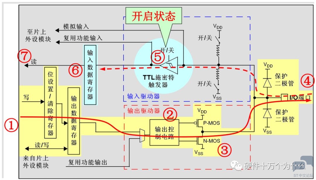

6、 推挽输出;
推挽输出使用了推挽电路,结合推挽电路的特性,它是由两个MOSFET组成,一个导通的同时,另外一个截至,两个MOSFET分别连接高低电平,所以哪一个导通就会输出相应的电平。推挽电路速度快,输出能力强,直接输出高电平或者低电平。
' n5 u, n1 a$ X3 K( N3 J0 n0 V
! h; c9 J) ]% \, l6 `' w2 m, X
   与开漏输出模式唯一的区别在于输出控制电路之前电平的来源6 h9 [! {. P' ?( i: n  J* g9 P
    开漏输出模式的输出电平是由CPU写入输出数据寄存器控制的* f) O2 N) P2 k9 d- U" @
    开漏推挽输出模式的输出电平是由复用功能外设输出决定的( A  J, W$ L, q+ f
   其他与开漏输出模式相似:
; N$ X, A7 H9 ^/ z( e  J& Q" S    控制电路输出为1:N-MOS截止,IO口电平由外部上拉/下拉决定& M" `9 Y0 Z& `$ A8 k* S: H. s
    控制电路输出为0:N-MOS开启,IO口输出低电平
! g  }+ J& ]# A

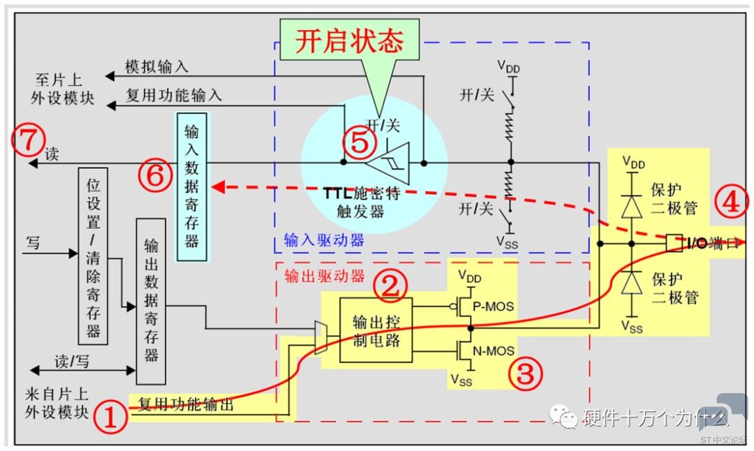

7、复用功能的开漏输出;
我们使用了某个硬件接口,但是这个接口需要开漏输出,则GPIO处于这个状态。例如我们使用片内外设功能(I2C的SCL,SDA),即我们口头说的硬件I2C,需要输出是个开漏,且使用了MCU的GPIO复用功能。
: i* R- e9 \+ S  M
' {; s: i# `7 ]) U  }; @
   与开漏输出相比较:# B6 q1 w: e5 S" x  z8 ~
    输出控制寄存器部分相同
; D3 p* m) u2 a- [! \    输出驱动器部分加入了P-MOS管部分1 V0 M* p; x- i
   当输出控制电路输出1时:
: l. n5 v# v& j! Q. P, I- Z    P-MOS管导通N-MOS管截止,被上拉到高电平,IO口输出为高电平1. U, ]: Y9 _, e/ x% U4 N) V4 ^
   当输出控制电路输出0时:
' I: F! i9 C$ [    P-MOS管截止N-MOS管导通,被下拉到低电平,IO口输出为低电平0
  H- b/ E0 J! l) e1 S   同时IO口输出的电平可以通过输入电路读取
4 \3 h. ~- q1 Q! h; G

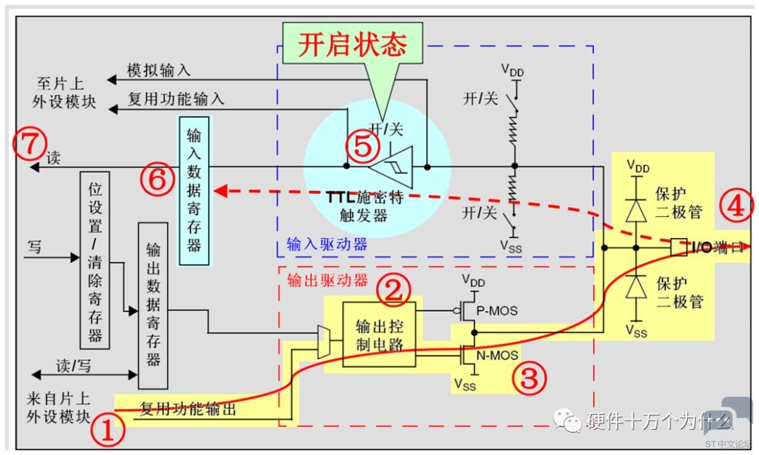

8、 复用推挽输出;
我们使用了某个硬件接口,但是这个接口需要推挽输出,则GPIO处于这个状态。例如我们使用片内外设功能(SPI接口的管脚)。
+ s0 u( W5 R6 n) f
  与推挽输出模式唯一的区别在于输出控制电路之前电平的来源. L& T" o0 z. b! B# S! Z
! ^6 d. a7 j! K- t- ~. v2 O   开漏推挽输出模式的输出电平是由复用功能外设输出决定的
  E" x& K( x) K: o1 k

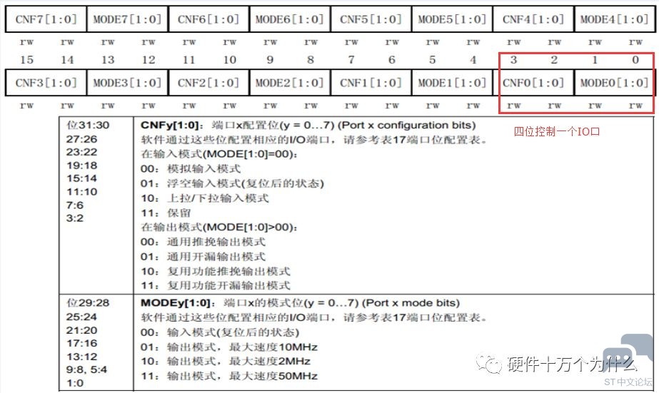

, C, s# W6 x! [$ A8 Q- A 1,端口配置寄存器:% V4 ]$ j, V; Q7 x8 W. G: t: G
  STM32每组GPIO位16个IO口,每4位控制一个IO口,所以32位控制8个IO口
' |' z# N8 X- D& o. w6 M! I" C; N7 v  分为低16位:GPIOx_CRL和高16位:GPIOx_CRH共32位控制一组GPIO的16个IO口
2 X4 Y" f* N+ K3 A
  如图:以端口配置寄存器低16位为例,每四位控制一个IO口(高16位同理)& X5 O( A  j- P/ ^
  MODEx的2位 : 配置IO口输出/输出模式(1种输出+3种不同速度的输出模式); l" L+ t: `+ h+ b0 j. r
  CNFx的2位 : 配置IO口输入/输出状态下(由MODEx控制)的输入/输出模式

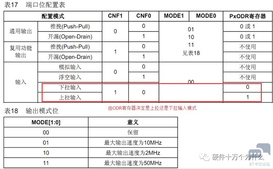

以GPIOA_CRL为例,配置IO口PA0 -> MODE0=00(输入模式) CNF0=10(上拉/下拉输入模式) : P0 d! F' B5 j+ @3 l7 g; I
此种配置下到底是上拉还是下拉输入模式还需由ODR寄存器决定
/ t4 a% `8 Q" w3 b# w* i, R
  关于上拉/下拉的控制我们将在下面-数据寄存器-中介绍ODR输出寄存器时详细说明/ M" U6 R$ S* T2 `

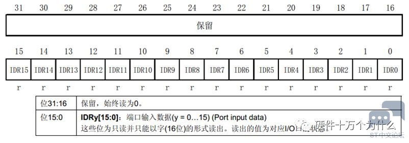

2,数据寄存器(以输入数据寄存器GPIOx_IDR为例)
  C9 U  O6 R& r/ i$ h8 W  每一组IO口都具有一个GPIOx_IDR的32位寄存器(实际只使用低16位,高16位保留),即16位控制16个IO口,每一位控制一个
& S; U+ Q+ h+ z" R5 g1 [
  如图:IDR寄存器共32位,0~15位代表一组IO口16个IO当前值
5 ]. l: g& I5 A: a    这里我们已经了解了输入/输出数据寄存器,现在说下上面提到的问题:' c& z9 D# Z, V, W* r7 G
  当IO口配置为输入模式且配置为上拉/下拉输入模式(即MODEx=00 CNFx=10时),ODR决定到底是上拉还是下拉' f$ G7 S1 u7 z# u
   1)当输出模式时,ODR为输出数据寄存器3 S7 c# @# I2 c& D3 ?, @) d7 E
   2)当输入模式时,ODR用作区分当前位输入模式到底是上拉输入(ODRx=0)还是下拉输入(ODRx=1)

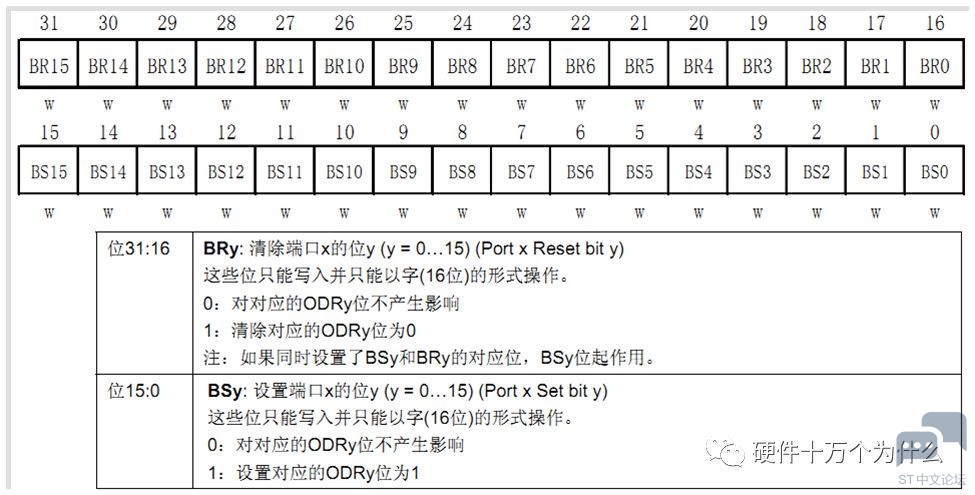

3,端口位设置/清除寄存器(GPIOx_BSRR)
2 k, A3 w- c. b5 ]! T
  BSRR寄存器作用:+ \" t, U% s1 C' V
   BSRR寄存器为32位寄存器,低16位BSx为设置为(1设置0不变),高16位BRx为重置位(1:清除0:不变)     |7 d" V0 {; ?  t
4 F  A' E. k& O  y1 f# X" g" f
/ u* R7 N/ p9 i7 l2 h1 e当然,最终的目的还是通过BSRR间接设置ODR寄存器,改变IO口电平  ; l4 k/ E1 S5 Y3 J

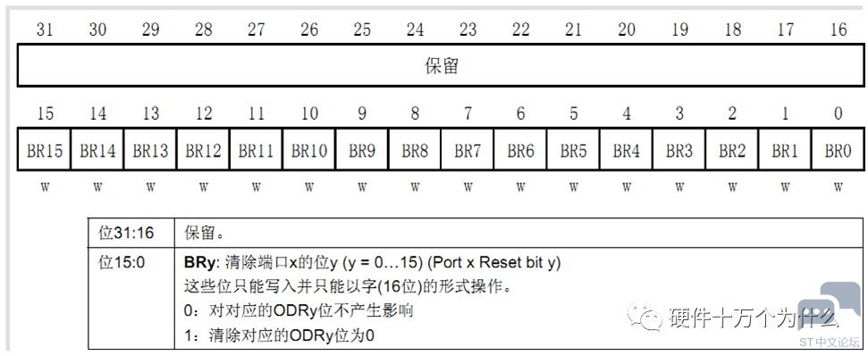

  |5 v6 n/ K4 b4,端口位清除寄存器(GPIOx_BRR)
2 @9 n. i5 @& E6 Y: q& y3 f
  GPIOx_BRR寄存器作用同GPIOx_BSRR寄存器高16位. w* h& {+ L. S5 D; q# B9 K8 [8 F: R
  一般我们使用BSRR低16位和BRR的低16位(STM32F4系列取消了BSRR的高16位)3 A( Z8 y$ A; S. Y( H, b* \

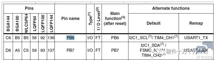

7 n8 e# Q, S$ V6 E' w/ s七,端口的复用和重映射 ( x# p% ]3 ?3 h3 O7 l! h1 p( u
1,端口的复用:, b% q( r5 K0 d& }
  大部分IO口可复用为外部功能引脚,参考芯片数据手册(IO口复用和重映射)
  \2 C6 n) }& d/ v

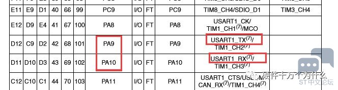

  例如:STM32F103ZET6的PA9和PA10引脚可复用为串口发送和接收功能引脚,也可复用为定时器1的通道2和通道3  端口复用的作用:最大限度的利用端口资源  + u. x8 `0 ~- T. E2 I
& K4 A( e2 ^( S5 B: i
% S9 x$ u0 D0 V; h2,端口的重映射:
) K  S/ d. j$ l/ y3 V. e
  串口1默认引脚是PA9,PA10可以通过配置重映射映射到PB6,PB7
/ J# ~( B# N+ M% d# A! Y! W$ i3 @  端口重映射的作用:方便布线  ' F: G$ n9 [  Z
2 @$ _( V0 m! C. r6 e

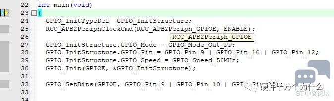

【3、GPIO软件运行的过程】

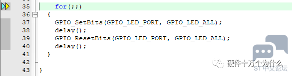

       首先,我们打开iBox开发板的例程LED_DEMO,点击软件上方的“Start/stop Debug Session”按钮,如下图:
% C7 o; |. z5 ]1 @- p
, |7 E& r8 P/ z/ }
程序首先从主函数开始。我们点击左上角的step或快捷键F11,
# b3 @* ^  {& C8 z' W1 G( d; [% E
7 M$ M5 ]: t4 k: H0 E
/ d: O5 t8 W- _9 U, E  ?. Q, v
就会发现左边黄色的箭头移动到主函数位置:
+ g  T2 L8 s, A7 y  i" F
  q1 O" E. _* a1 c9 [" Q
/ d& k" H7 y* k6 a/ h0 \
继续F11,我们发现黄色箭头移至下图所示位置:
; u6 Z, b5 V  {' N% |: F
9 [7 q2 n. V) ^) j3 k% e

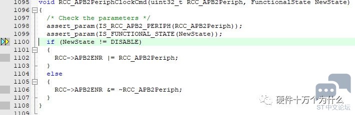

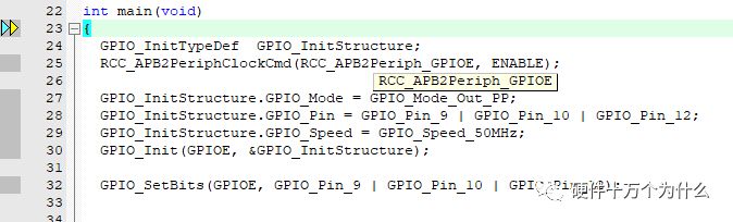

上面的函数是使能GPIOE端口的时钟的。GPIOE是属于APB2这条高速总线上的,所以用函数RCC_APB2PeriphClockCmd(xxx, xxx) 来启动对应的I/O端口。GPIO只有在时钟上得以启动,我们才能使用它们。
& T0 z& e; c  B7 F- n, w
我们再次点击,发现进入了RCC_APB2PeriphClockCmd ( xxx , xxx)函数里面。
7 R1 b' V! u- w9 J$ N. G
/ m8 P: n5 Z/ E6 h6 r" Z7 U
assert_param(IS_RCC_APB2_PERIPH(RCC_APB2Periph));
, I6 }7 p# l/ T- s4 P
assert_param(IS_FUNCTIONAL_STATE(NewState));这两行是用来检测形参是否是指定范围内的值。继续F11会发现黄色光标跳到了"RCC->APB2ENR |= RCC_APB2Periph;"。这里就是把RCC_APB2Periph_GPIOE的值赋给RCC_APB2ENR。在此暂时不对此函数做详细介绍。
& ^( Y8 F6 t' b. r; t3 [5 u5 U
接下来的四次单步运行,我们会发现程序跳回了主函数。黄色箭头会依次在下图中四行代码中移动。
7 M" i! x& R' |( n- ]# L4 u' A: H
( @  v* t" f8 m" s' Y; ?" t/ ^

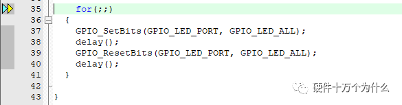

我们逐行分析:
* n$ N" ^# P8 G

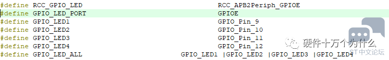

第一行的作用是选择IO端口的工作方式。由于驱动LED需要较大电流,所以此处采用推挽输出的方式。如果想更改为其他方式,只需将上图等号后面的” GPIO_Mode_Out_PP”改为其他工作方式即可。
GPIO_Mode_Out_PP 推挽输出
GPIO_Mode_Out_OD 开漏输出
GPIO_Mode_AF_PP 复用推挽输出
GPIO_Mode_AF_OD 复用开漏输出
GPIO_Mode_AIN 模拟输入
GPIO_Mode_IN_FLOATING 浮空输入
GPIO_Mode_IPD 下拉输入
GPIO_Mode_IPU 上拉输入
1 p! p! H3 T( V
. D% V! X, G% @" t" N) m" ?
第二行的作用是选择IO端口号。此处我们选择了GPIOE的9、10、12口。GPIO_Pin_x其x的值可以是0~15,如果我们同时选择多个IO口,可以用上图方式用“|”隔开,也可以用GPIO_Pin_All来选择GPIOE组下的所有端口。

第三行的作用是设置IO端口的速度。端口的速度只有在IO端口被设置为输出的时候才需要设置。如果为输入模式则不需要设置。端口速度可以2/10/50MHz。上面我们设置IO端口工作方式为推挽输出,所以此处需要设置IO端口的速度。
0 o+ x8 t# X# G% v5 ?6 q* r
5 n, [& g/ W/ ~) r& a
第四行的作用是运行GPIO的初始化库函数。把上面三条的设置内容写入到IO端口对应的寄存器当中。其中第一个参数是我们要写入的哪一组端口。第二个参数就是对这一组端口的设置内容,也就是我们刚才设置的结构体内容。最终完成三个端口的初始化。
& Q: u8 ]! O' d, @5 }
再次单步执行,我们发现此程序跳到了GPIO_Init()函数。
: s5 W* l7 T. D  o
5 B8 |* i6 W5 b4 p% m' r$ G# r( s
此函数后续我们会详细介绍,此处暂不做介绍。
4 O* R9 o% ^6 }
直接step out(Ctrl+F11)跳到下一步。我们发现程序回到了主函数如下图所示位置。

GPIOx->BSRR是端口位设置/清除寄存器。其作用为将端口位设置或清除。
) d0 [( S8 y1 b$ A

其中“for(; ;)”可以理解为“while(1)”。相比之下for式死循环更加高效一些。
即不设初值,不判断条件,循环变量不增值,无终止的循环,程序会一直执行大括号里面的内容。
    上图大括号里面的第一行用到了GPIO_SetBits,后面的两个参数分别为GPIO_LED_PORT和GPIO_LED_ALL我们右键选择“Go To Definition Of 'GPIO_LED_PORT',就会跳转到下图所示的位置:
! Q0 z; T0 Y% u! B( P  x8 P
# J2 M' s( D2 q- W" e. z
不难看出,这里定义了GPIOE为GPIO_LED_PORT;定义了GPIO_Pin_9、GPIO_Pin_10、GPIO_Pin_11、GPIO_Pin_12为GPIO_LED_ALL。
这样一来,我们就很容易理解这四条语句的含义了:首先用GPIO_SetBits将GPIOE组下的9、10、11、12号端口置高,延时一段时间后,用GPIO_ResetBits将GPIOE组下的9、10、11、12号端口清零,再延时一段时间,由于是在for(;;)中执行,程序会一直在这里循环,这样就实现了LED闪灯的效果。
