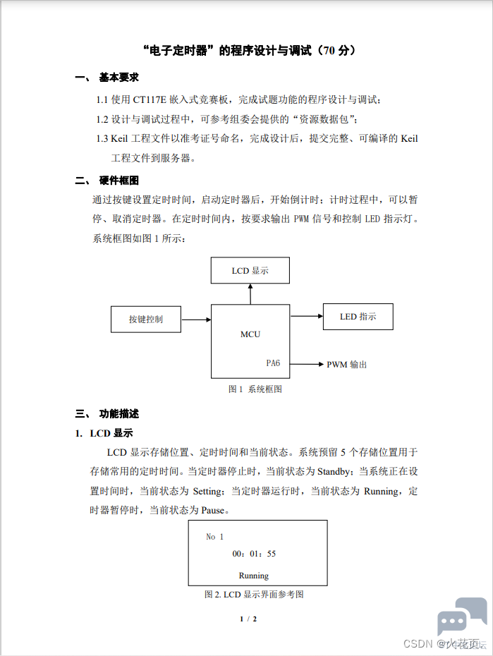

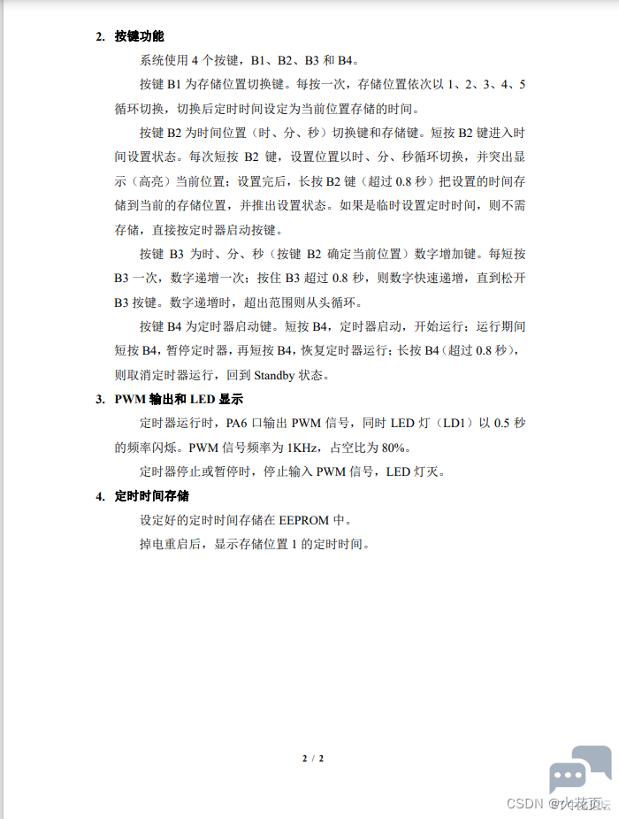

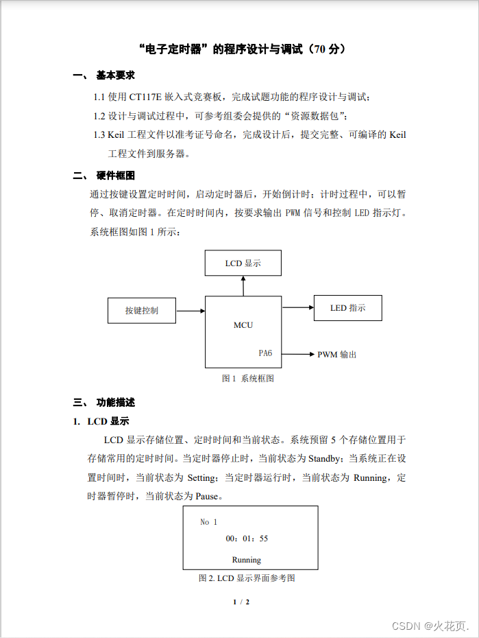

一、题目3 k6 W8 G6 B( K( X3 s8 \
0 _  l7 E, k  a+ b, D7 y& ]# N5 v
" V* L: o1 _3 B/ ~( K4 i
9 U( ~( g$ g- E6 f( n# S  ~
: t+ r# |% V, B3 A4 B4 a6 V- ]
' A7 O9 G* U2 e& M" D
$ c. W+ `; ?/ C& b( s
二、模块初始化* @6 k- S' s3 t+ z, {. F
这里就简单描述一下模块的配置方法,具体方法到基本模块中有描述。4 |2 h9 H6 U$ G! z* n* C4 ?) k
1.LCD这里不用配置,直接使用提供的资源包就行
6 e) a) S! \6 M5 p) v3 h9 R! Q4 L2.KEY, 四个按键IO口都要配置,分别是PB0, PB1,PB2,PA0依次是B0,B1,B2,B3不要弄错了  X9 y5 g/ W# z  @8 T
3.PWM:这里使用TIM16的CH1作为发生通道,TIM16→PSC:800-1,ARR:100-1,Pulse:80* v. J4 O* a2 P8 p8 P7 P
4.LED:开启PC8,PD2输出模式就行了。4 c% R2 D* @' A! w( x
5.定时器:TIM3(按键消抖定时器)SC:80-1,ARR:10000-1, TIM4(控制时间每一秒流逝一次)SC:80-1,ARR:10000-1,TIM6(控制LED灯闪烁)SC:80-1,ARR:10000-1。
