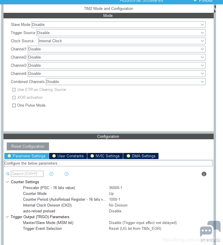

1、配置定时器。选择内部时钟,也就是72M。
7 j4 U( @( p8 F% T, B$ G预分频值36000-1.
; p5 j4 |. m/ R8 F1 F重装载值:1000-1
5 o' _4 Y4 k$ T; e1 K" _' M所以使用2K时钟,计数1000次。时间是0.5S。所以0.5S进一次定时器中断

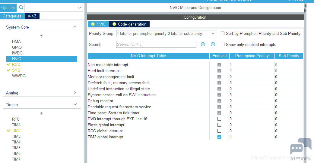

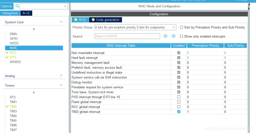

2、设置NIVC中断
