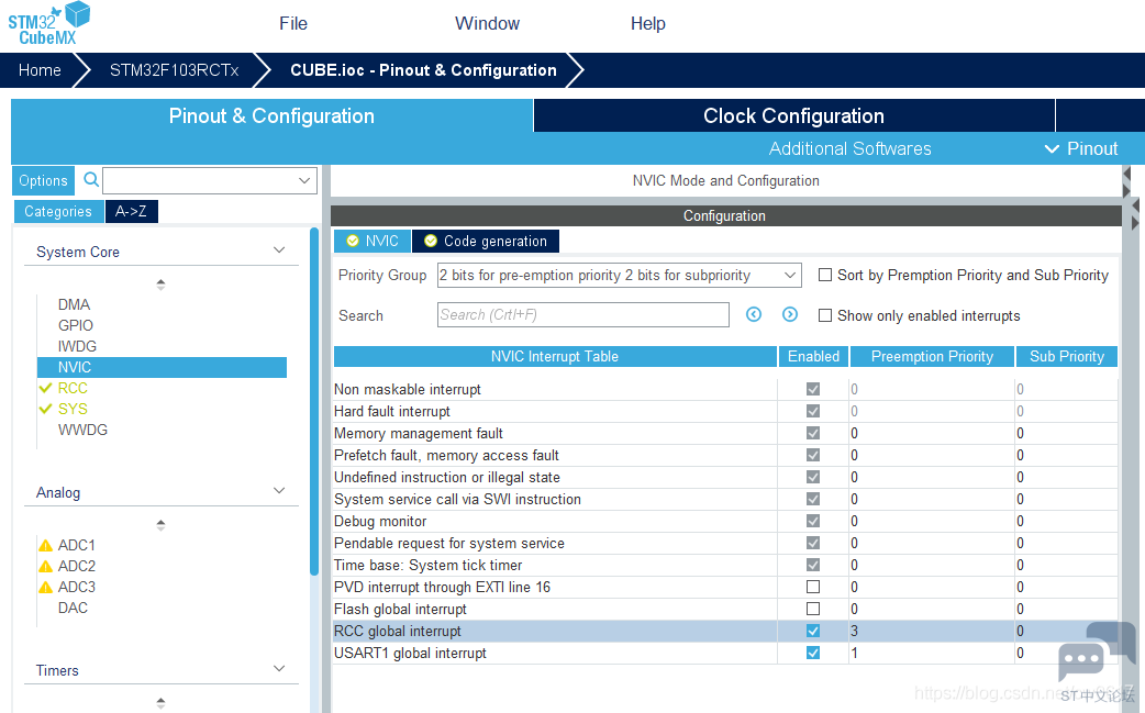

1、使用cube配置NIVC中断,配置一下串口的中断

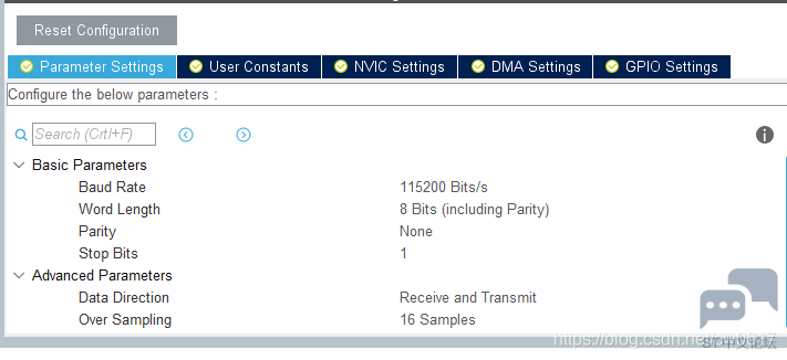

$ w: a+ Z1 F' x- g' ]+ _ 2、配置串口

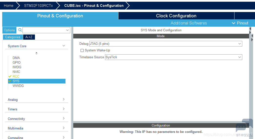

3、如果要在线仿真,要记得配置SYS ! A; u0 `. P$ c/ G0 O- a3 k$ t

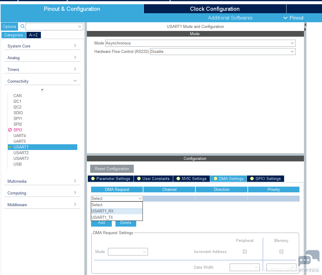

4、使用函数: HAL_UART_Transmit(&huart1,testbuff,10,0xFFFF);进行串口发送( J8 G8 Q$ H% W4 x- f 5、过程中发现直接配置好的串口无法进入中断 在主函数加上 下面这两句就可以了1 z6 E4 P; v1 k. Y% P5 J __HAL_UART_ENABLE_IT(&huart1, UART_IT_ERR); __HAL_UART_ENABLE_IT(&huart1,UART_IT_RXNE);- Y7 @$ }& V9 h! b& A7 P& s9 s 6、最后注意,主控程序加了以后,只能进去一次中断# b: w3 j# h6 `, R* H4 J3 s& C5 q 在中断程序最后也要加上。完成了/ s: ~: h- Z, H3 l- T( r' R __HAL_UART_ENABLE_IT(&huart1, UART_IT_ERR);* H* q9 M$ o) P __HAL_UART_ENABLE_IT(&huart1,UART_IT_RXNE);0 ]. r r9 n- K2 W- Q* s 3 ~7 q6 [* h) ~+ T9 j: X: d7 E4 U DMA传输的串口通讯 1、配置基础上加DMA。DMA设置—ADD–选择–添加即可。把接受和发送都加上 , d( L! }8 l' G! o& [! M: L

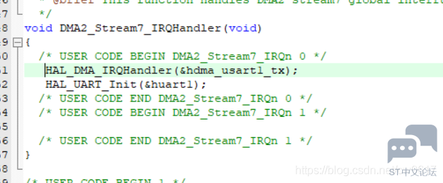

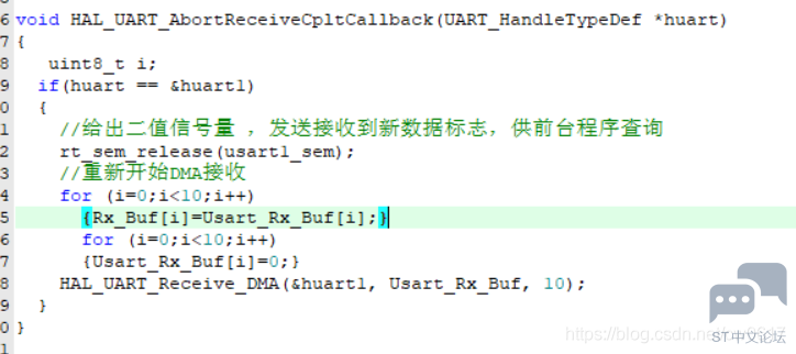

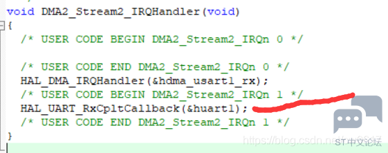

解决只能发一次的问题 : Y. G. w* {5 ~3 Z2 ?; l 5、不能进入接收DMA中断DMA2_Stream2_IRQHandler(void),需要在主函数里边加入这两句话。3 C( h8 ~) C4 Y, m* [0 x5 B; |1 y HAL_UART_Receive_DMA(&huart1, Usart_Rx_Buf, 20);' r8 k7 G, f* b5 O( _ 6、关于中断函数,如果这个里边不加入画线那句,能进入这个函数,但是自己不会跳到回调函数,具体为啥不知道,不知道哪里问题。( C6 s$ L% Q4 W, L1 E! g! `; B4 @ E 后来又发现不放进来回调函数,回调函数也能进去了,不着调是cube哪里配置的问题,已经懵掉 ! k( j4 `0 i* u. x4 p1 G
7、上操作系统,调试中还出现过奇葩的,串口在一个线程里边发送数据,延时600ms。结果出现1次执行发送两次的情况。后发现是由于该线程的栈大小设置过小造成的 ! H; g* X& S' L1 | 8、使用回调函数的一点自我感受。使用cube配置的,DMA传输功能的。如果要使用空闲总线中断,使用前加入这两句话。 __HAL_UART_ENABLE_IT(&huart1, UART_IT_IDLE); HAL_UART_Receive_DMA(&huart1, Usart_Rx_Buf, 10);5 D0 k/ Q! ^; }2 O9 [ s 串口中断里边加入这些。因为我们进入HAL_UART_AbortReceive_IT(&huart1);会发现里边调用了回调函数HAL_UART_AbortReceiveCpltCallback。所以我们加入下面的以后,我们只需要在我们的文件中加入此回调函数,做串口数据处理。这样就完成了串口接收。) z" G0 Y1 ]9 m9 N) g8 | if(__HAL_UART_GET_FLAG(&huart1,UART_FLAG_IDLE)!=RESET)& \. o& {0 t4 d: z2 z |' H% z { HAL_UART_AbortReceive_IT(&huart1); __HAL_UART_CLEAR_IDLEFLAG(&huart1); } 串口回调函数的一个数据处理举例如下6 f7 ~1 j" l* i+ l 4 E" ~7 a+ ^, I" L" L2 M
