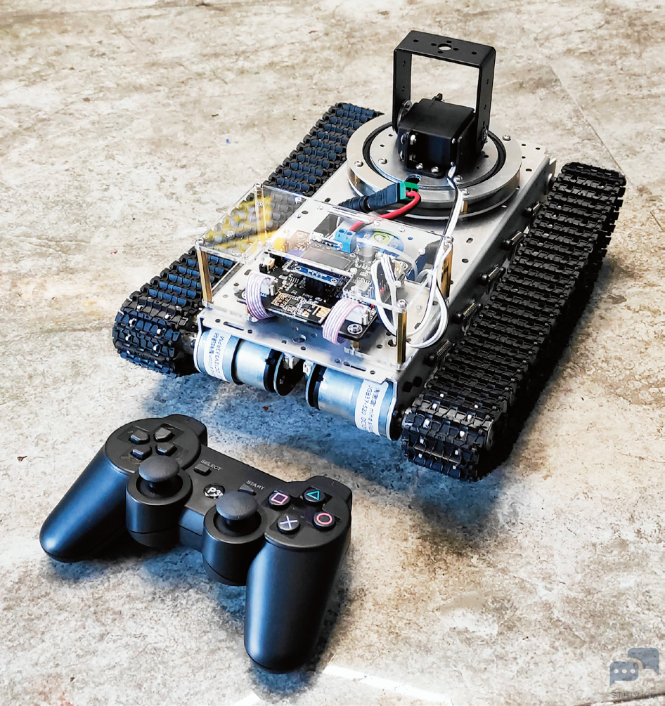

坦克不同于一般的车辆,没有像汽车一样可以转向的车轮,其前进和转向都是通过左右两侧的两个履带实现,这就需要左右两侧的履带能够以不同的速度和方向转动。为了简化机械结构,我使用两个独立的电机来驱动左右两侧的履带。然后使用两个舵机制作一个 2 自由度的云台,安装到履带底盘上,用来模拟坦克炮塔的转动。
控制系统是我自己设计的一块 STM32开发板,搭载电机驱动模块、陀螺仪模块、无线通信模块和舵机驱动电路,通过OLED 显示屏显示基本的参数。遥控装置是一个无线手柄,外壳采用游戏手柄的外壳,内部是我自己设计的另外一个 STM32开发板。STM32 遥控坦克如图 1 所示。
$ b7 S7 |4 W2 _, O
图1 STM32 遥控坦克

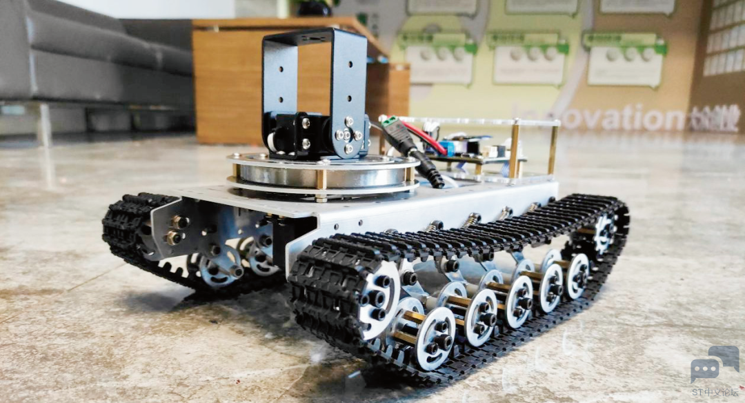

机械结构
3 Y5 V) u! i0 q! S) v. U7 t# `
履带底盘

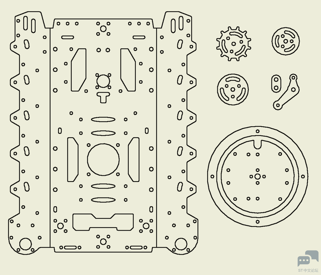

先绘制好底盘结构件的图纸,如图2所示,然后使用 6061 铝合金板,通过激光切割、折弯、攻丝等工艺加工成我们需要的结构件。
2 I. u% j+ B# |; E/ ?
图2  底盘结构件图纸
% c% f( J6 ?& P1 q: g1 p: ]

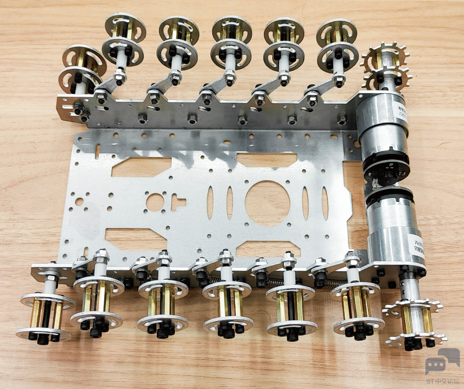

拿到加工好的结构件后,我们使用螺丝、螺母、弹簧、铜柱等进行固定,把底盘组装起来,底盘如图3 所示。
( t" t9 F$ N; g: M( d2 a
( l2 U. m* r8 U% ^/ c
7 j% g# i: e/ r
6 K9 i+ f- B3 {) u! {( _8 G
. z" w6 ]1 q7 q( F. Y2 E" }. e
图3  底盘
% P- |! R+ S9 ?) I& D: k
* _: M- k. `; J2 @- J
然后将电机和舵机直接装上去,履带采用通用的工程塑料履带即可,图4 所示为底盘安装好履带的效果。$ j1 v4 ?0 ~$ g* j# P- l
% q/ G. v' Z* h# r6 M9 S: @
4 h  j2 t- [1 H5 Z. e
图4  底盘安装好履带的效果

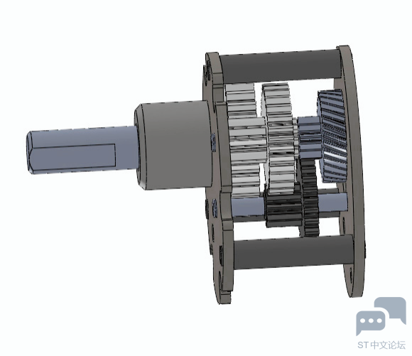

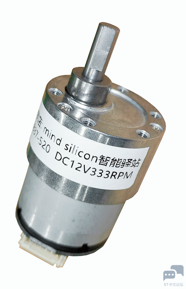

驱动履带车需要比较大的动力,常见电机一般转速较高,但扭矩较小,因此需要使用减速齿轮箱(见图5)对电机进行减速,同时大幅增大扭矩。这里使用的是减速比为1:30 的直流减速电机,如图6 所示,其额定电压下测试参数如附表所示。
5 l9 W' \! s# d
2 ^9 t, R0 S5 G( p! p
% t7 k% T* i% e% i' T4 X- h
图5 减速齿轮箱
; m+ u; q" w8 q) f+ R0 m
图6 直流减速电机

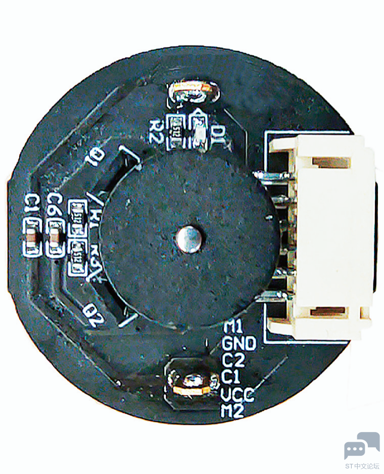

电机的尾部有霍尔正交编码器,如图7 所示,可以用来测量电机的转速,反馈给控制系统。

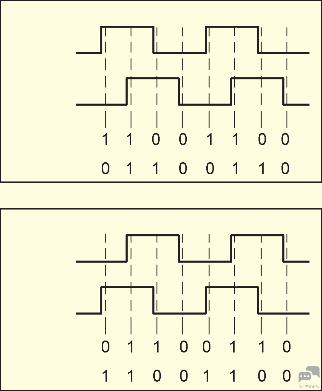

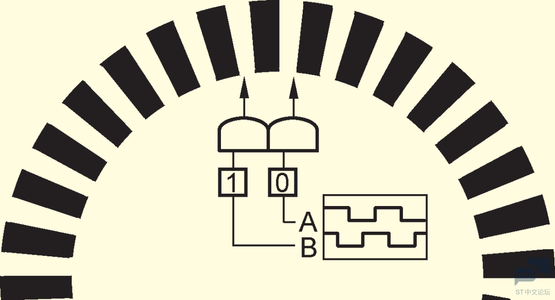

正交编码器是一种用于测量旋转速度和方向的传感器,通过积分(累加)运算后,还可以用来计算距离。正交编码器工作原理示意图如图 8 所示,有两个输出信号:A 相和 B 相。正交来源于 A、B 两个信号的特征,一般情况下 A 相和 B 相的输出信号总是有 π/2 的相位差。
# \2 u# L1 F$ C9 |
图8 正交编码器工作原理示意图
$ x0 X1 g. o3 C& Y
图 8 中 A 和 B 分别连接到两个传感器上,黑白相间的圆环称为栅格。图 9 所示为电机正转、反转时分别产生的脉冲波形。
& \) D0 [, X9 ~+ Q% I
图9 电机正转、反转时分别产生的脉冲波形
' s& \5 I' V& h4 q! q- i# N; l) H( z
( s: f, U' }% C. F/ q! o; h
电机正转的时候,信道 A 先输出信号,信道 B 后输出,A 相超前 B 相 90°。也可以看作 A 上升沿时,B 低电平;A 下降图 11 开发板接口   图 9 电机正转、反转时分别产生的脉冲波形沿时,B 高电平。
电机反转的时候,信道 B 先输出信号,信道 A 后输出,B 相超前 A 相 90°。也可以看作 A 上升沿时,B 高电平,A 下降沿时,B 低电平。

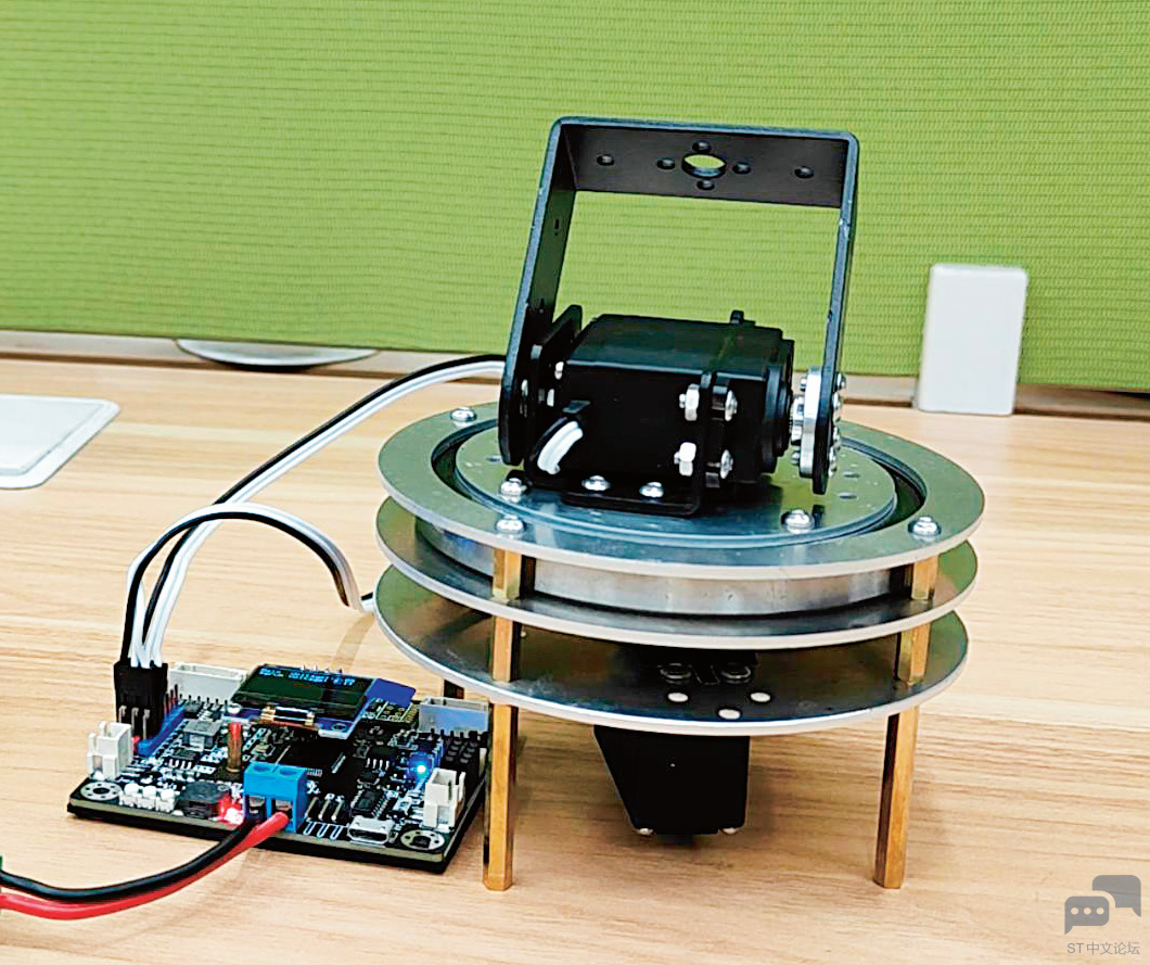

舵机云台
舵机云台如图 10 所示,由两个舵机驱动,水平方向可以转动 270°,垂直方向可以转动 180°。我们把云台嵌入履带底盘,用来模拟坦克的炮塔转动。

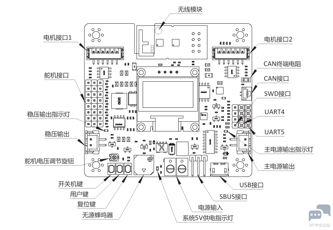

我使用STM32开发板控制坦克。为了便于这个开发板用于更多的项目,设计时需要尽可能多地增加它的功能。最终确定需要实现的功能包括:可以同时控制 8 个舵机和 2 个编码器电机,搭载 MPU9250 姿态传感器,自带功率为100mW 的无线模块,可实现远距离遥控、通信,支持 CAN 通信、USB 烧录 / 通信、串口通信等。稳压输出可以对外给树莓派供电,控制外部负载。具体开发板接口如图 11 所示。
1 G. O  l8 H- [% {
图 11 开发板接口

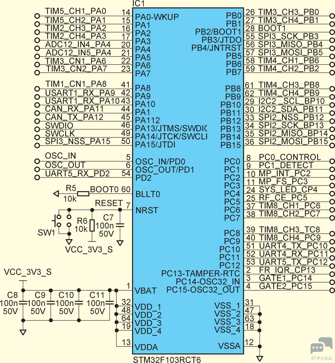

电路设计
为了实现 STM32 坦克的所有功能,我们充分利用了每一个引脚,下面介绍一下主要的电路原理。STM32 单片机引脚分配如图 12 所示。
. f5 O! a0 B; x3 t6 G' s8 _- N" |5 Q
图12 STM32 单片机引脚分配

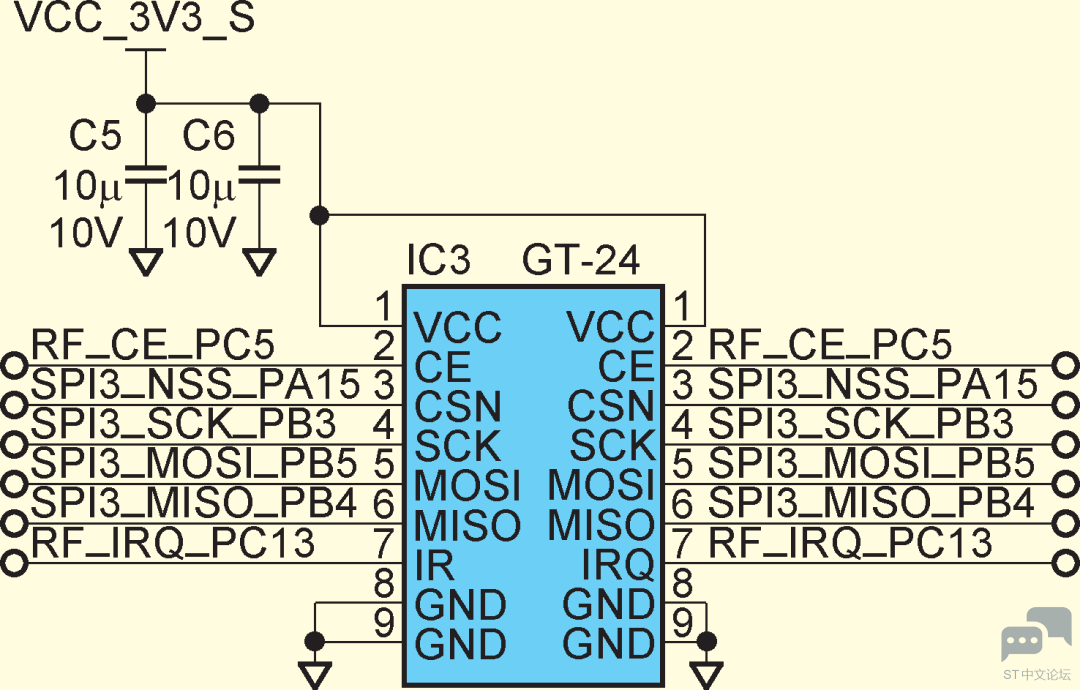

无线部分,我使用 NRF24L01P 无线模块,无线模块电路如图 13 所示,模块自带功放芯片,发射功率为 100mW,通过SPI 总线与 STM32 通信,半双工模式可以接收数据,也可以发送数据。
0 g3 c) F7 K/ O- u5 r
图13 无线模块电路

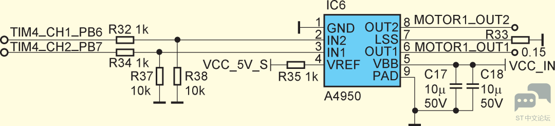

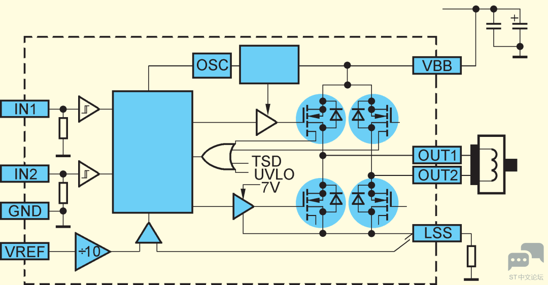

这里使用了 2 个 A4950 电机驱动模块,A4950 电机驱动电路如图 14 所示,STM32 单片机向 A4950 电机驱动模块发送 PWM 信号,即可驱动电机转动。
) c5 W4 z4 c* z. U8 l
5 B' p' s  _7 y( l9 @0 T% r- v
) H7 P+ E' z. |( y" Z3 @6 ~
图14 A4950 电机驱动电路

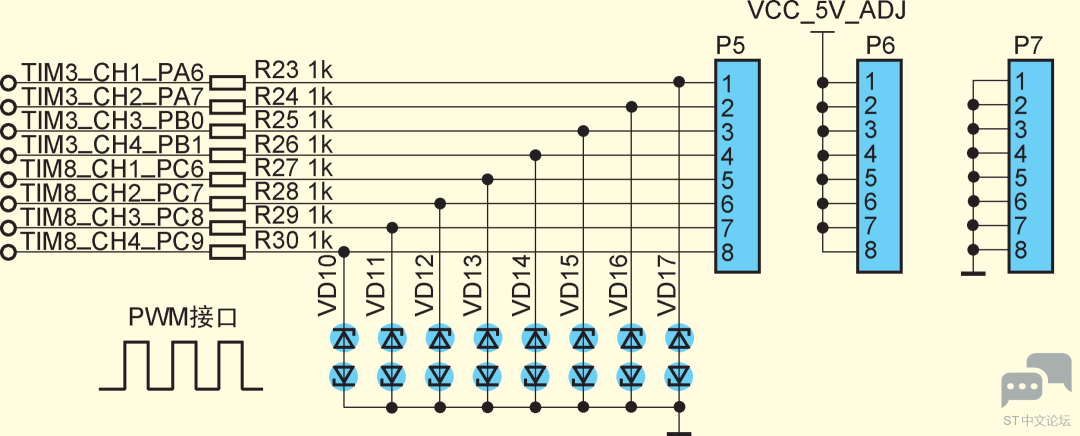

开发板上总共有 8 个 PWM 接口,在这个项目中,我们使用其中 2 个即可满足对云台的控制。PWM 输出电路如图 15 所示。
& [2 [8 B4 G5 a" k5 Y$ m5 k
图 15 PWM 输出电路

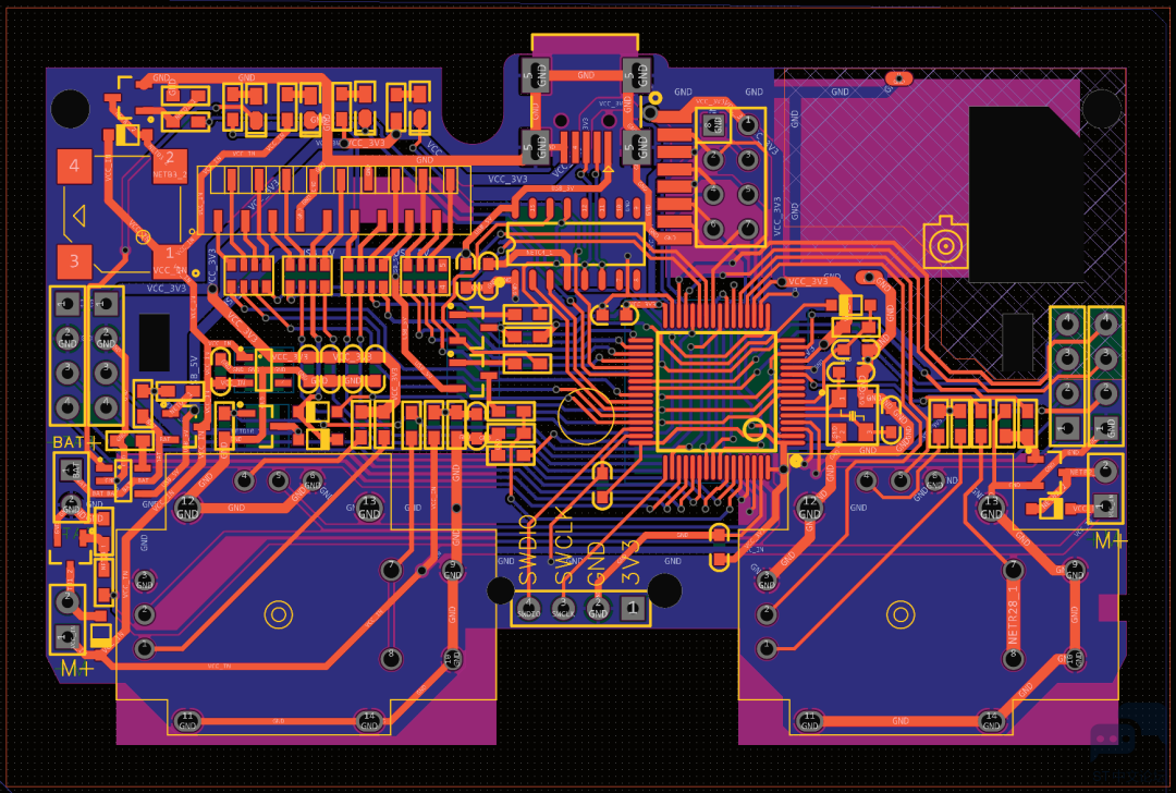

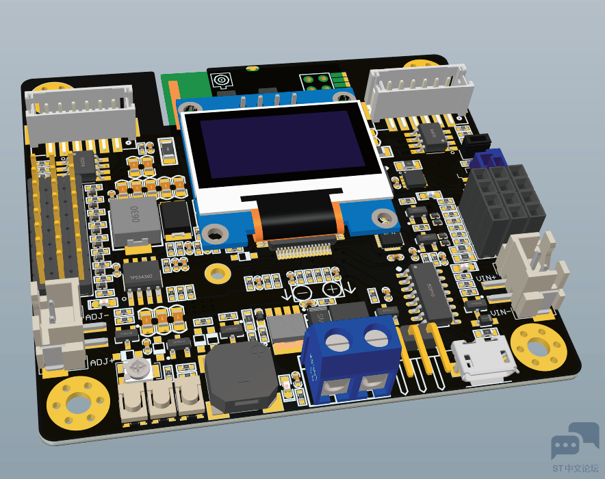

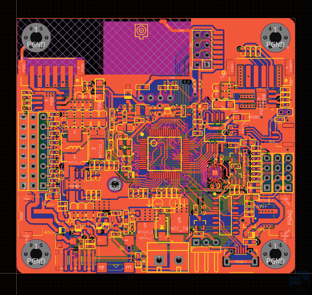

PCB设计
电路原理图完成之后,在嘉立创 EDA中 绘 制 PCB, 图16 所示为绘制完成的PCB。
* A9 C0 T# S8 ]7 {  A8 f% Q
# X& z) I# p# k. c! ?
% ]1 y2 Y4 l. T# i
图16 绘制完成的 PCB
' y# B% F+ C) G
. T9 {& @+ V( U* x- Z- i/ `
使用嘉立创 EDA 中的 3D 预览功能,查看电路板 3D 模型,如图17 所示,符合预期、确认没有问题之后交付板厂打样。
. ^# i3 h. m7 |! Q& G7 ~
图17 电路板 3D 模型

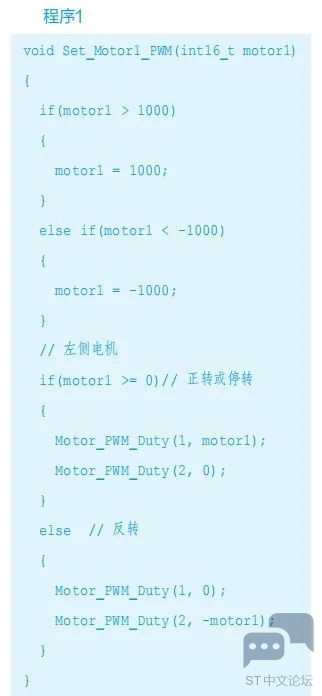

A4950 电机驱动芯片的工作原理示意图如图 18 所示,当 IN1 输入高电平且 IN2 输入低电平时,电机正转;当 IN1 输入低电平且IN2 输入高电平时,电机反转。通过在 IN1 或IN2 上输入 PWM 信号,控制电机的转速。
9 ]3 {, x) N9 P- h6 S# o  M# X! e5 j
图 18 A4950 电机驱动芯片工作原理示意图
: ^3 Z1 D3 O/ n/ l- i, W# i

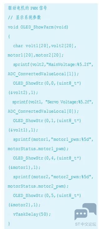

电机控制实现如程序1 所示, 限定PWM 值范围为 0~1000,以其中 1 个电机为例。

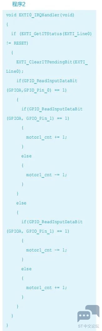

当电机旋转时,电机尾部的编码器会输出脉冲,每转动一周输出 330 个脉冲,根据单位时间内输出的脉冲数,可以得到电机的转速。如果有需要,可以根据电机的转速计算出坦克前进的速度和距离。程序 2 是使用中断方式读取编码器脉冲数。

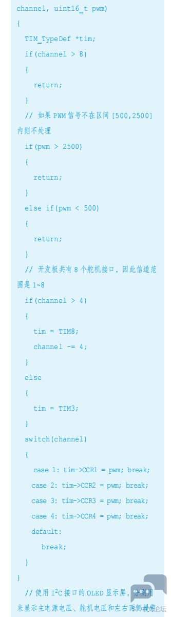

云台由 2 个舵机驱动,通过改变输入的 PWM 信号控制舵机的旋转角度。舵机的 PWM 信号周期是 20ms,通过高电平持续的时间(脉宽)来表示需要转动的角度。脉宽取值范围为 500~2500μs,中值是1500μs。具体如程序 3 所示。
$ f0 A9 m2 b+ f6 e
. x( P* ^: A3 j( E1 q4 Q0 x0 O. F# r

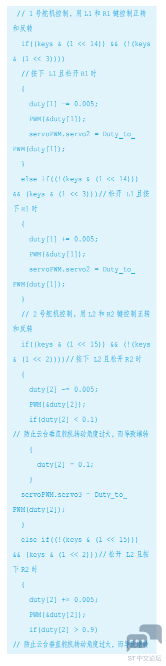

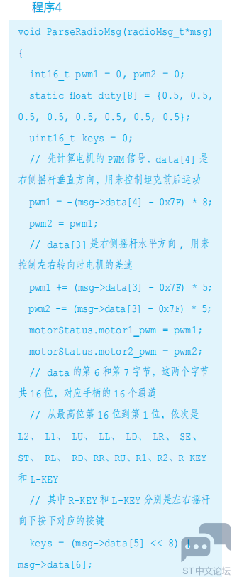

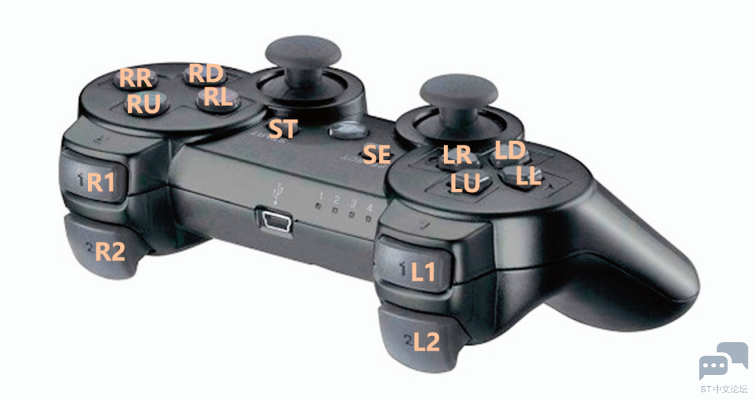

STM32 开发板上的无线模块,可以接收手柄发来的数据。STM32 开发板需要解析手柄发送过来的数据,并转换成电机的转速和舵机的角度。我们用手柄右侧摇杆来控制坦克移动,向前推动摇杆,左右两侧电机同时正转,坦克前进;向后推摇杆,坦克后退;向左推动摇杆,左侧电机反转,右侧电机正转,坦克左转;反之亦然。手柄按键定义如图 19 所示,按下 L1 键,1 号舵机口的 PWM 信号减小,使 1 号舵机左转,按下 R1 键则 1 号舵机右转。同理,按下 L2 或 R2 键,使 2 号舵机正转或反转。具体如程序 4 所示。
3 a/ b1 r' e  v# z: A, E
图19 手柄按键定义

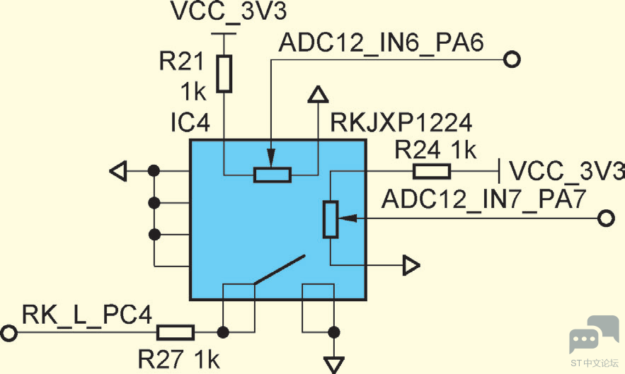

遥控手柄使用的 STM32 单片机和无线模块与主控开发板一致,无须赘述,我简要介绍一下摇杆的电路。遥控手柄上的摇杆电路如图 20 所示,摇杆由两个旋转电位器和一个按键组成,推动摇杆会使电位器阻值发生变化,进而使电位器分压发生变化。使用单片机内部 ADC 来测量出电位器的分压,即可计算摇杆的位置。摇杆内部的按键在被按下时,会产生电平的变化,进而被检测到。
" Y4 s/ B3 R+ H
图20 遥控手柄上的摇杆电路

PCB设计
根据电路图,我们绘制出遥控手柄的PCB,如图 21 所示,并交付板厂打样。
- Q! P/ w5 |# a6 _8 i2 _
图21 遥控手柄的 PCB

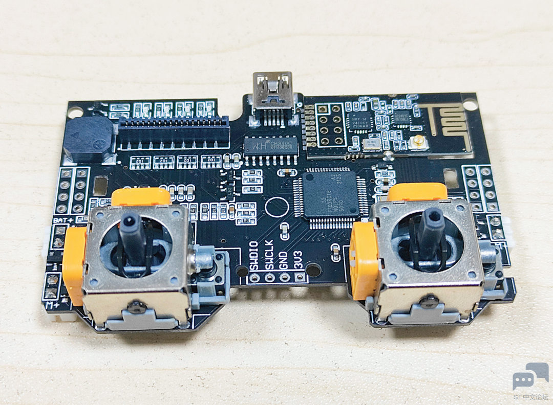

电路板实物
打样完成后,对电路板进行焊接,焊接完成的手柄电路板如图 22 所示。
& j# K! R% s( x, B$ p' t
图22 焊接完成的手柄电路板

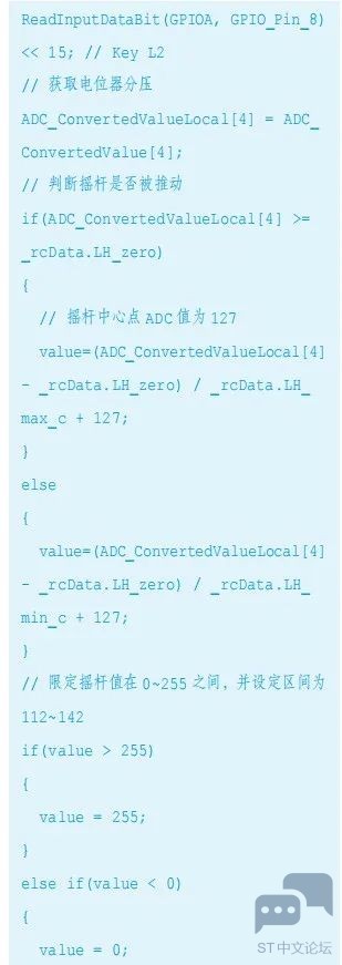

程序设计
手柄的无线部分程序同主控 STM32开发板相同,不同的是手柄工作时需要读取 16 个按键的状态,并计算 2 个摇杆的位置。如程序 5 所示,第一行程序用来读取 1 个按键状态,然后获取摇杆电位器分压并计算摇杆水平位置。
9 |* R1 x8 d! K4 `

联合调试
" J; N; n0 Z% V7 M7 S! q

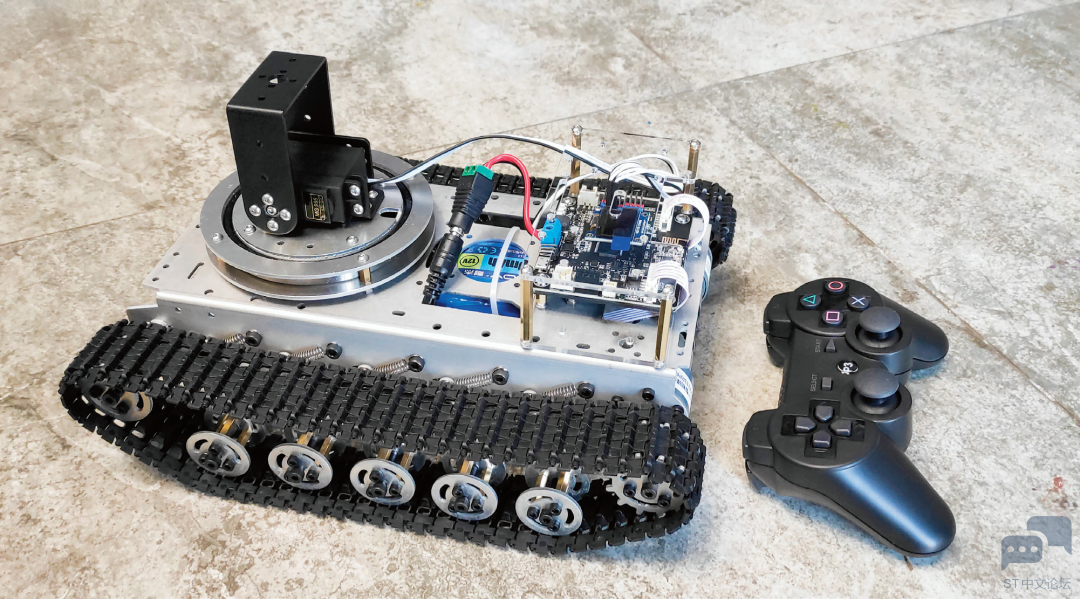

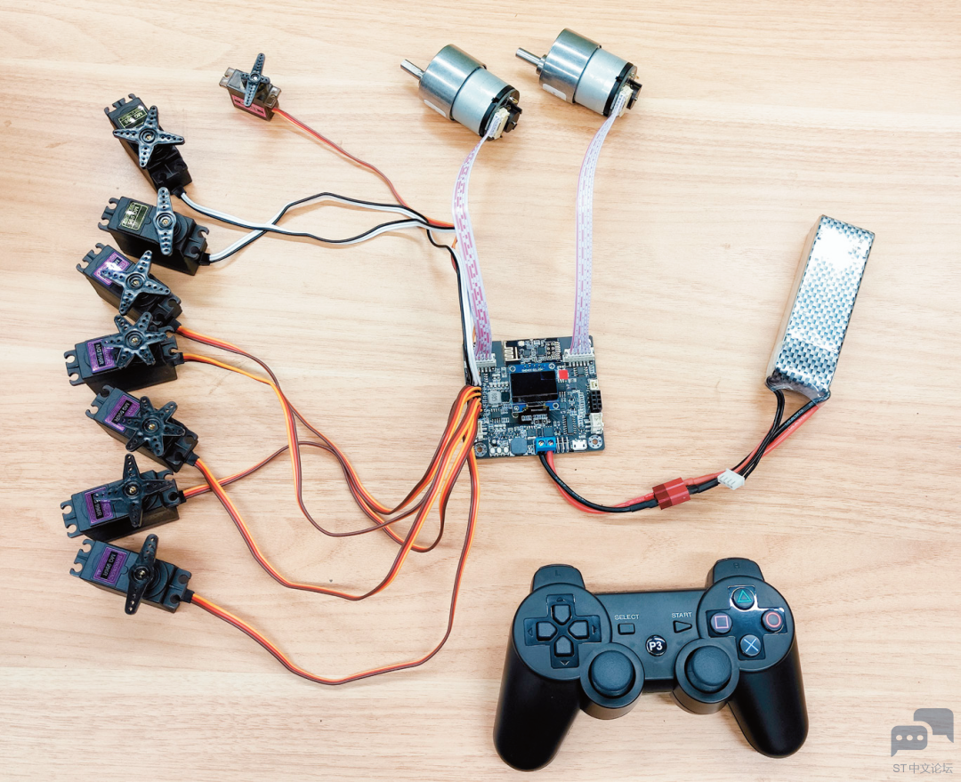

前边我们单独设计了 STM32 开发板和无线遥控手柄,现在需要使两者结合起来,确认功能是否符合预期。我们给开发板接上 8 个舵机和 2 个编码电机,使用手柄遥控,所有舵机和电机均可以正常工作。STM32 开发板与无线手柄联合调试如图23 所示,测试成功。调试完成后,我们把开发板、电机、舵机等安装到底盘上,就完成了对坦克的控制,制作完成的整体设备如图 24 所示。
" H- r% f% B" L8 z
图23 STM32 开发板与无线手柄联合调试
+ P% C1 A6 l& |% f; Z
图24 制作完成的整体设备
