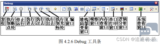

* r( y3 }' N0 ~) P* \+ {  }三、在线调试
7 J" P1 z! ^' P" N
6 D$ r6 {- f' r7 s2 P' F, d4 C
496c6dfeaa20446c9f39390fb06c67fd.png 2 U2 f. V/ N" a- Z- I# g
" C6 n3 X2 ?- K8 J# Z8 ~7 d 将代码下载到32开发板上,然后点击1进行代码在线调试。. q' H& Q* f+ q9 z! A, Q
点击2打开观察窗口,添加PF9和PF10两个GPIO的值,同时打开GPIOF的寄存器(最右面所示)
( a$ i1 z0 C' {6 [  h5 R如下图在线调试后代码运行到启动文件的_main程序,下一步将进入main中执行C程序。
! K7 Z' _" S" n7 g. Y- q* M
( \' v3 K( q# U# S/ U; h
2eb46ae1c66344c989ea2d85e708be64.png 9 \/ U# U- \1 m1 ]
7 b1 o' T4 F) G: q在LED_Init(void)中的GPIO_set后设置一个断点,来观察GPIO相关寄存器配置变化
5 \- W3 s- q5 x! S9 i, c$ r可以通过寄存器相关的位看出其GPIO模式的配置:MODER将GPIO9/10配置为01(通用输出模式)、OTYPER复位状态(输出推挽)、OSPEEDR将GPIO9/10配置为11(100MHz高速)、ODR将GPIO9/10两个位配置为1(初始化点亮LED灯)
