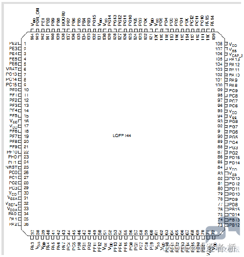

前言 本文档主要讲解了STM32F4系列的芯片,起始M3系列的GPIO也类似 6 W( u6 Q) X/ h' O) X( q8 ? 主要参考的资料 1、STM32F4系列的中文参考手册 2、SM32F407ZGT6的数据手册 3、正点原子的STM32F4开发指南(寄存器版本) 0 u, D: l* G+ x& \: s 一、引脚说明+ C/ x0 R0 Q1 r6 _, M6 x8 K 这里对STM32F407ZGT6的IO口进行说明% r' z9 Y- @1 u4 N. N [ h

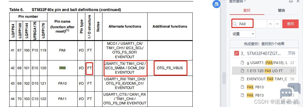

w; V2 ?7 w" H& I: } STM32F407ZGT6:一共有7组IO;每组16个IO;一共112个IO,外加PH0/PH1共114个IO GPIOA——GPIOG、PH0、PH1! s; Q8 N! _+ f, C4 d# D' g 0 h1 Z! j! Y0 e. M K2 A+ c 在数据手册可以查看引脚的功能$ E5 R6 t Y! L9 y4 y: m) |/ J 比如搜查PA9,可以看到其处理可以用作IO口输入输出以外还可以复用为其他功能比如定时器TIM1,以及重映射如OTG;查看FT表示支持5V输入输出(M4大部分都支持)。

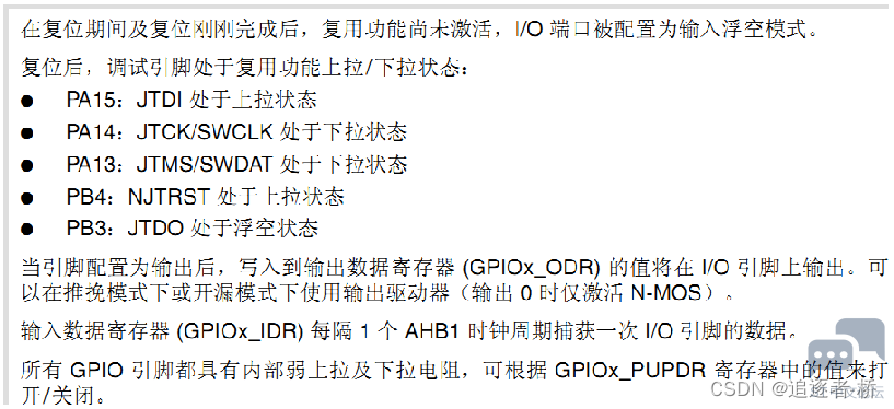

所有IO都可以作为中断输入 6 ?, W# ?/ [ m' r4 @+ T# y2 }: T9 l) g 1 K! \. H1 Q2 @8 f. c) E+ ?' ^; i 二、GPIO的工作模式5 W! R% }8 v8 O" A9 S 2.1 GPIO工作方式: m) U# q3 j1 J 4种输入模式:输入浮空、输入上拉、输入下拉、模拟输入0 Z# {0 f: i& @ 4种输出模式:开漏输出、复用开漏输出、推挽式输出、复用推挽式输出(均可带上拉或下拉) 4种输出速度:2M、25、50、100MHz(M4独有). B) A1 j7 T' `$ X! _ 推挽输出: 可以输出强高低电平,连接数字器件- j2 @) A0 C: ]1 C3 z9 S 开漏输出: 只可以输出强低电平,高电平得靠外部电阻拉高。输出端相当于三极管的集电极. 要得到高电平状态需要上拉电阻才行. 适合于做电流型的驱动,其吸收电流的能力相对强(一般20ma以内)% c: u% a3 J# Q0 Q) B& ~ 上电复位后,GPIO默认为浮空状态,部分特殊功能引脚为特定状态。

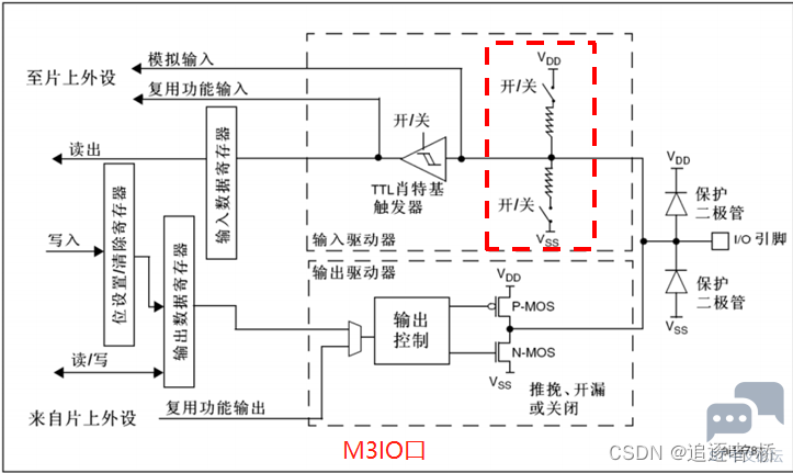

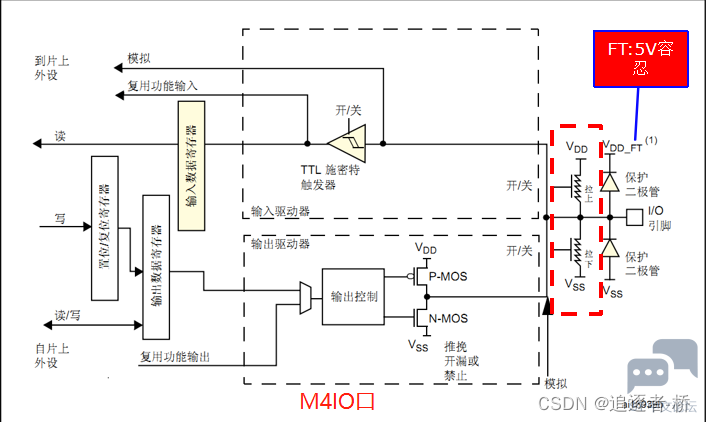

+ x+ u q1 T1 k% I; s4 M 2.2 GPIO基本结构* u6 q1 e7 J, d5 ]3 `# ]# s R (1)M3和M4的IO口的结构区别 相比M3,M4将输入的上拉下拉电阻移到了外面,使输出也具有了上拉下拉的功能。
(2)输入输出结构 由于输入模式比较简单这里不进行详细说明。输出使用的F1的图,将上下拉移到外面就是F4。# x- p. Y8 e7 c1 {3 a; s 6 d# ~' e, D7 P9 d 开漏输出模式 n4 E) f- { q% e* E! v- o 因此只有NMOS管使能,输出为0的时候IO的状态才能确定是0;而输出为1的时候IO口的状态是由外面的上下拉决定的。) E& _# G% j) i- O& M$ B * O# J& c( q3 {9 `* J

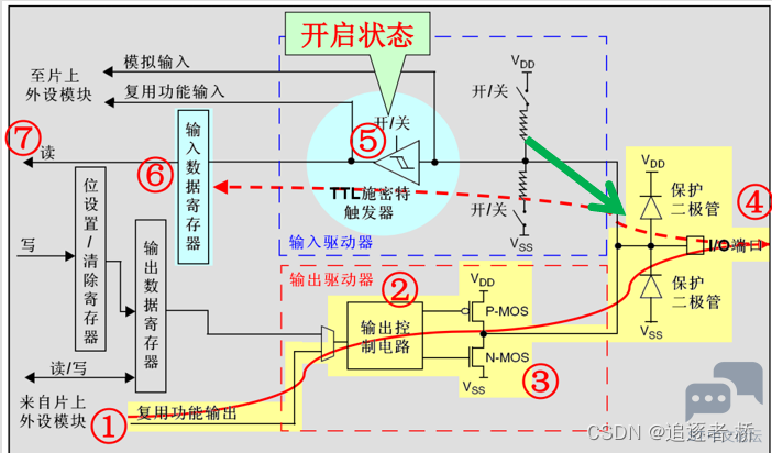

! p: p) W, V- R5 C 复用开漏输出模式 8 m, ~8 B( s2 H7 I0 Q+ Z6 Q

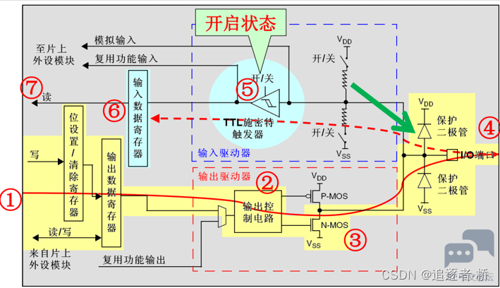

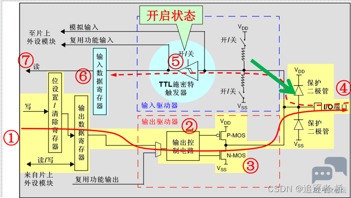

2 L6 v7 l! S3 ~4 |" U3 e " v4 O( _1 \! g. u 推挽输出模式- Q) t9 p3 _0 j% |+ p 输出的状态就是IO口的状态。 p! I1 p; r& t: @/ b

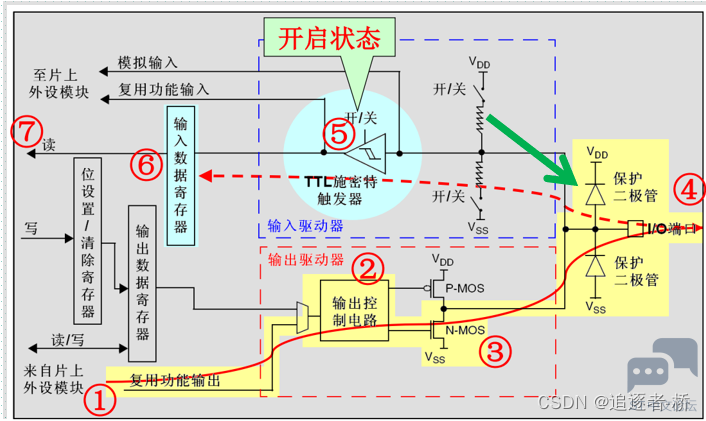

复用推挽输出模式 v/ _% I+ l+ v/ ?1 M4 o

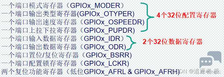

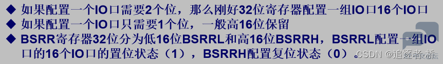

' _/ ^* h6 M. C1 K E7 E P 三、GPIO的相关配置2 n4 s& @0 z6 @! M5 w 每组IO口下含有10个及寄存器,一共可以控制16个IO口。 " {, Y3 d; g2 F* L* l d7 m- Y

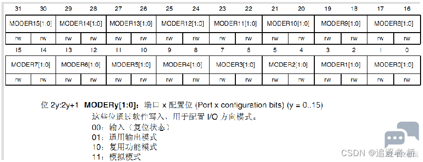

3.1 端口模式寄存器(GPIOx_MODER) 每组16个IO口,32位寄存器,每个IO口占2位,也就是有4种状态可以配置; D5 _+ y1 W7 ]# Y5 ?" C8 f" v ! ~% g3 ?; C& j; J

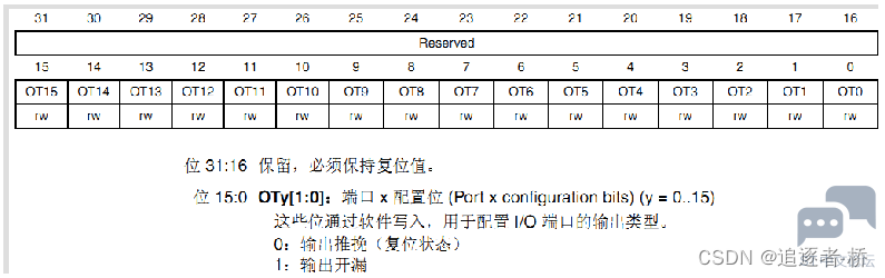

2 f1 `0 V5 G4 l. R; x. h 3.2 端口输出类型寄存器(GPIOx_OTYPER)) R1 u' c6 z: e+ O+ ~ h% g9 c 高16位没有到,只用到了低16位,每个IO口有两个状态 4 s9 M4 A8 E8 ^1 N% i% t

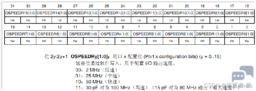

% e1 R; u+ K" E6 A* g 3.3 端口输出速度寄存器(GPIOx_OSPEEDR) 每个IO口占两位,即4种状态2/25/50/100MHz2 ^6 J& [9 i! {% v " N3 d) o4 L: \9 O% P$ K

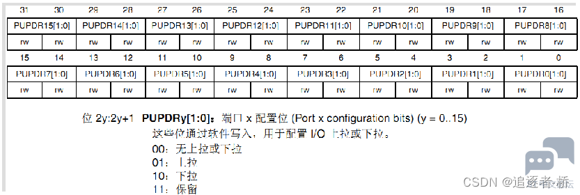

# _4 F& D3 `! i4 h+ `" n1 J 3.4 端口上下拉寄存器(GPIOx_PUPDR)# p& g' L; l! a 4 r4 G+ B( g5 _

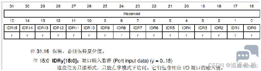

3.5 端口输入数据寄存器(GPIOx_IDR) 6 \, Z; {1 L; N* O/ {" v4 a0 j0 }! D

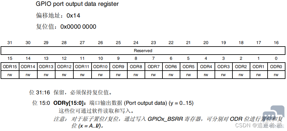

3.6 端口输出数据寄存器(GPIOx_ODR) 4 F4 a4 y5 |- Z: J; d# I

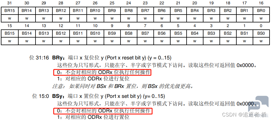

3.7 端口置位、复位寄存器(GPIOx_BSRR) $ |; o* E* G% ~3 O) V8 ^

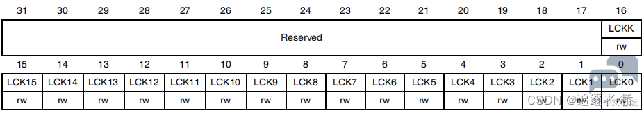

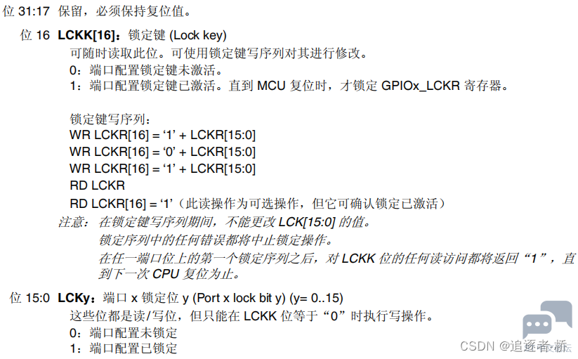

9 Z: a& I0 r* u' M9 U i" [ 3.8 端口配置锁定寄存器(GPIOx_LCKR)5 ^$ J% {( o) g/ W- { Z) n1 ?1 }

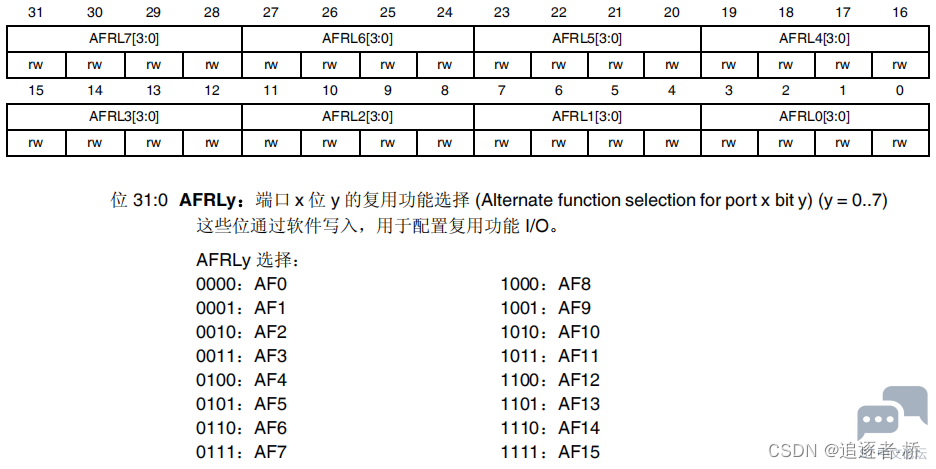

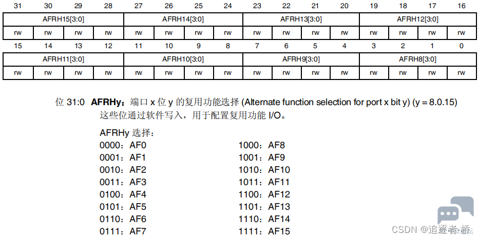

, P3 N) K' c; t- T 3.9 复用功能(高低位)寄存器(GPIOx_AFRH/L) * v! ~* v x. W3 I" A6 s

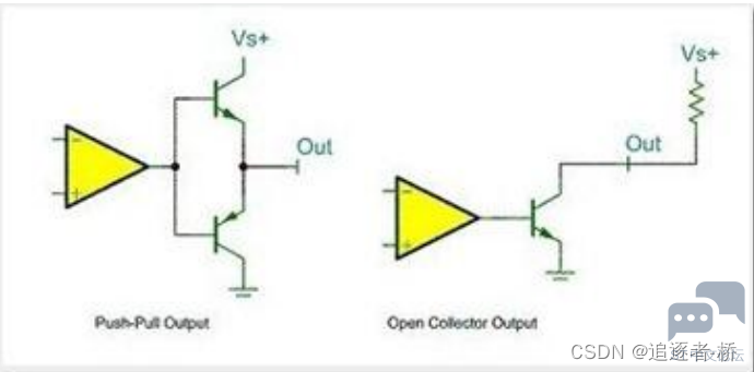

(1)推挽输出2 [9 `9 O& A/ A. { 可以输出高,低电平,连接数字器件;推挽结构一般是指两个三极管分别受两互补信号的控制,总是在一个三极管导通的时候另一个截止。高低电平由IC的电源指定5 ~# g: V) B' K$ V" o/ B. ^ 要实现线与需要用OC(open collector)门电路.是两个参数相同的三极管或MOSFET,以推挽方式存在于电路中,各负责正负半周的波形放大任务,电路工作时,两只对称的功率开关管每次只有一个导通,所以导通损耗小,效率高。输出既可以向负载灌电流,也可以从负载抽取电流 3 E* a; J2 `: k 推挽模式:输出 0 时,N-MOS 导通,P-MOS 高阻 ,输出0。 输出 1 时,N-MOS 高阻,P-MOS 导通,输出1(不需要外部上拉电路)。 推挽电路是两个参数相同的三极管或 MOSFET, 以推挽方式存在于电路中 , 各负责正负半周的波形放大任 务 , 电路工作时,两只对称的功率开关管每次只有一个导通,所以导通损耗小、效率高。输出既可以向负载灌电流,也可以从负载抽取电流。推拉式输出级既提高电路的负载能力,又提高开关速度。 复合互补推挽式OTL功率放大电路 - _9 s: P+ b9 l+ J$ t (2)开漏输出 输出端相当于三极管的集电极. 要得到高电平状态需要上拉电阻才行. 适合于做电流型的驱动,其吸收电流的能力相对强(一般20ma以内). 开漏模式:输出 0 时,N-MOS 导通,P-MOS 不被激活,输出0。输出 1 时,N-MOS 高阻, P-MOS 不被激活,输出1(需要外部上拉电路);此模式可以把端口作为双向IO使用。 开漏形式电路的特点: 1. 利用外部电路的驱动能力,减少 IC 内部的驱动。当 IC 内部 MOSFET 导通时,驱动电流是从外部的VCC 流经 R pull-up , MOSFET 到 GND 。 IC 内部仅需很下的栅极驱动电流。 2. 一般来说,开漏是用来连接不同电平的器件,匹配电平用的,因为开漏引脚不连接外部的上拉电阻时, 只能输出低电平,如果需要同时具备输出高电平的功能,则需要接上拉电阻,很好的一个优点是通过改变 上拉电源的电压,便可以改变传输电平。比如加上上拉电阻就可以提供 TTL/CMOS 电平输出等。( 上拉电阻的阻值决定了逻辑电平转换的沿的速度 。阻值越大,速度越低功耗越小,所以负载电阻的选择要兼顾 功耗和速度。 ) 3. OPEN-DRAIN 提供了灵活的输出方式,但是也有其弱点,就是带来上升沿的延时。因为上升沿是通 过外接上拉无源电阻对负载充电,所以当电阻选择小时延时就小,但功耗大;反之延时大功耗小。所以如 果对延时有要求,则建议用下降沿输出。$ E/ _; V' X3 c% j- h! r 4. 可以将多个开漏输出的 Pin ,连接到一条线上。通过一只上拉电阻,在不增加任何器件的情况下,形成 “ 与逻辑 ” 关系。这也是 I2C , SMBus 等总线判断总线占用状态的原理。补充:什么是 “ 线与 ” ?: 在一个结点 ( 线 ) 上 , 连接一个上拉电阻到电源 VCC 或 VDD 和 n 个 NPN 或 NMOS 晶体管的集电 极 C 或漏极 D, 这些晶体管的发射极 E 或源极 S 都接到地线上 , 只要有一个晶体管饱和 , 这个结点 ( 线 ) 就被拉到地线电平上 . 因为这些晶体管的基极注入电流 (NPN) 或栅极加上高电平 (NMOS), 晶体管就会 饱和 , 所以这些基极或栅极对这个结点 ( 线 ) 的关系是或非 NOR 逻辑 . 如果这个结点后面加一个反相 器 , 就是或 OR 逻辑 . 其实可以简单的理解为:在所有引脚连在一起时,外接一上拉电阻,如果有一个引脚输出为逻辑 0 ,相当 于接地,与之并联的回路 “ 相当于被一根导线短路 ” ,所以外电路逻辑电平便为 0 ,只有都为高电平时,与 的结果才为逻辑 1 4 r4 ?2 N5 ]% l" B 4.3 IO口工作模式的选择 (1) 浮空输入_IN_FLOATING ——浮空输入,可以做KEY识别,RX1 (2)带上拉输入_IPU——IO内部上拉电阻输入 (3)带下拉输入_IPD—— IO内部下拉电阻输入 (4)模拟输入_AIN ——应用ADC模拟输入,或者低功耗下省电 (5)开漏输出_OUT_OD ——IO输出0接GND,IO输出1,悬空,需要外接上拉电阻,才能实现输出高电平。当输出为1时,IO口的状态由上拉电阻拉高电平,但由于是开漏输出模式,这样IO口也就可以由外部电路改变为低电平或不变 。可以读IO输入电平变化,实现C51的IO双向功能. T+ J" s( H9 j% t" y (6)推挽输出_OUT_PP ——IO输出0-接GND, IO输出1 -接VCC,读输入值是未知的 (7)复用功能的推挽输出_AF_PP ——片内外设功能(I2C的SCL,SDA); V$ a5 O4 P2 ^2 O2 ` (8)复用功能的开漏输出_AF_OD——片内外设功能(TX1,MOSI,MISO.SCK.SS)' O2 \- o2 r; w5 `! P4 d# r STM32设置实例:$ r/ j$ Z' A# ? ( 1 )模拟 I2C 使用开漏输出 _OUT_OD ,接上拉电阻,能够正确输出 0 和 1 ;读值时先 GPIO_SetBits(GPIOB, GPIO_Pin_0) ;拉高,然后可以读 IO 的值;使用& X0 u+ W- p/ y, J GPIO_ReadInputDataBit(GPIOB,GPIO_Pin_0) ;9 ~1 i4 R7 {7 `6 c' e# B. T% r ( 2 )如果是无上拉电阻, IO 默认是高电平;需要读取 IO 的值,可以使用带上拉输入 _IPU 和浮空输入 _IN_FLOATING 和开漏输出 _OUT_OD ; STM32IO口配置方式: 1 )作为普通 GPIO 输入:根据需要配置该引脚为浮空输入、带弱上拉输入或带弱下拉输入,同时不要使能该引脚对应的所有复用功能模块。 2 )作为普通 GPIO 输出:根据需要配置该引脚为推挽输出或开漏输出,同时不要使能该引脚对应的所有复用功能模块。& L5 d. f" v. T% a: e3 r' T8 j 3 )作为普通模拟输入:配置该引脚为模拟输入模式,同时不要使能该引脚对应的所有复用功能模块。 4 )作为内置外设的输入:根据需要配置该引脚为浮空输入、带弱上拉输入或带弱下拉输入,同时使能该引脚对应的某个复用功能模块。 5 )作为内置外设的输出:根据需要配置该引脚为复用推挽输出或复用开漏输出,同时使能该引脚对应的所有复用功能模块1 p5 H7 r0 M0 n" S( I% M, H 注意如果有多个复用功能模块对应同一个引脚,只能使能其中之一,其它模块保持非使能状态。 stm32 复位后,IO 端口处于输入浮空状态. JTAG 引脚复位以后,处于上拉或者下拉状态./ ?2 }* p* \0 H0 z4 h; x 所有 IO 端口都具有外部中断能力,端口必须配置成输入模式,才能使用外部中断功能" l5 ` F/ z3 T$ ` 0 z# j" M& U6 t5 u( J; o! @7 g 4.4 IO口复用功能配置7 D& X0 Y9 D& ]& g1 P 对于复用功能输入 , 端口可以配置成任意输入模式或者复用功能输出模式 . 对于复用功能输出 , 端口必须配置成复用功能输出0 \& N3 S- E- K# \7 W 对于双向复用功能 , 端口必须配置成复用功能输出 stm32 的部分 IO 端口的复用功能可以重新映射成另外的复用功能 .) M- H, m; B+ e; u3 `6 V stm32 具有 GPIO 锁定机制 , 即锁定 GPIO 配置 , 下次复位前不能再修改 .; X4 E, b* j5 f+ L- c4 D 当 LSE 振荡器关闭时 ,OSC32_IN 和 OSC32_OUT 可以用作通用 IO PC14 和 PC15.- D* X& \# i4 c/ g! x 当进入待机模式或者备份域由 Vbat 供电 ,PC14,PC15 功能丢失 , 该两个 IO 口线设置为模拟输入功能 .1 U$ A0 @) v/ O! r" z: E6 g3 F OSC_IN 和 OSC_OUT 可以重新映射为 GPIO PD0,PD1.$ i+ m: K" b2 L' ^9 G7 @ 注意 PD0,PD1 用于输出地时候仅能用于 50MHz 输出模式 . 注意 C13,PC14,PC15 只能用于 2MHz 的输出模式 ,, 最多只能带 30pf 的负载 , 并且同时只能使用一个引脚!!!!!!!!: y4 Z5 ~* U" B, Z———————————————— 版权声明:追逐者-桥 |
