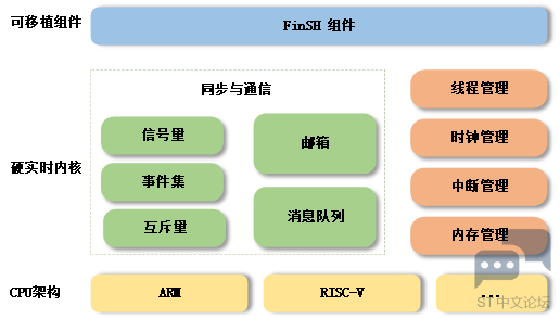

RT-Thread Nano 是一个极简版的硬实时内核,它是由 C 语言开发,采用面向对象的编程思维,具有良好的代码风格,是一款可裁剪的、抢占式实时多任务的 RTOS。其内存资源占用极小,功能包括任务处理、软件定时器、信号量、邮箱和实时调度等相对完整的实时操作系统特性。适用于家电、消费电子、医疗设备、工控等领域大量使用的 32 位 ARM 入门级 MCU 的场合。
下图是 RT-Thread Nano 的软件框图,包含支持的 CPU 架构与内核源码,还有可拆卸的 FinSH 组件:
; [, t$ @6 Q6 h/ \) U
* I- ]1 f+ A  W, \" ]- T( I* @
支持架构:ARM:Cortex M0/ M3/ M4/ M7 等、RISC-V 及其他。
功能:线程管理、线程间同步与通信、时钟管理、中断管理、内存管理。

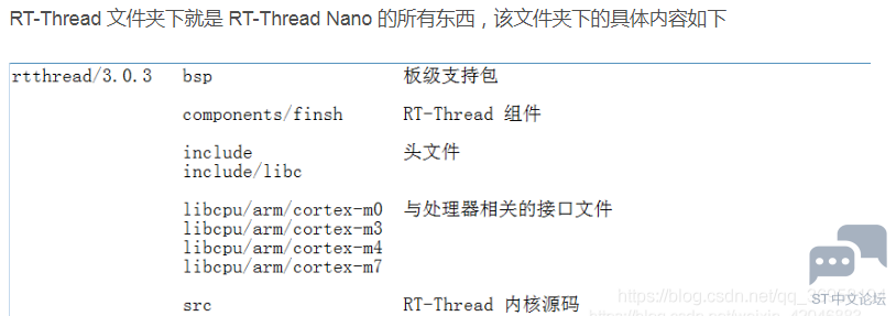

5 h! p6 o7 _* W+ }9 J1 从官网下载RT-Thread源码,里面包含stm32f1xx的例程。
建议使用最新的源码。很多功能老版本的代码里面都没有,比如之前使用3.1.2的源码,想使用ADC功能,发现源码里没有这部分,更新到4.0.0就有了,并且4.0版本也是现在官方推荐使用的,配合ENV工具开发很方便,现在RTT的社区有很多软件包了,通过ENV就可以很轻松的使用这些功能。
BSP  文件夹内
$ K/ R2 R! S9 a
+ \2 N$ W8 k7 I& J3 e  o; \
2020122409590473.png # V! }- L9 C; s2 I- r
! K1 M: _5 N+ x* f
此版本是基于 HAL 的例程   大家如果熟悉使用HAL库 可直接在此使用
" M- {6 n- w; [# }
, L4 R( c) W' {) ~6 K: o
20201224095942708.png 5 T0 I0 B6 i0 i% s" t. P# g( F
7 Y. B7 @& P& g4 Q. M

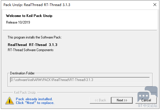

Nano Pack 可以通过在 Keil MDK IDE 内进行安装,也可以手动安装。下面开始介绍两种安装方式。

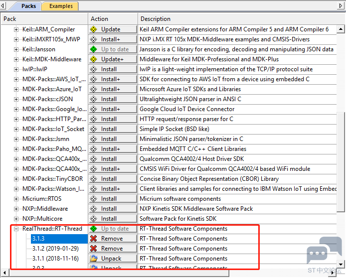

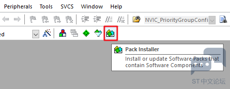

方法一:在 IDE 内安装
打开 MDK 软件,点击工具栏的 Pack Installer 图标:
- o- D& U% `% n4 o" K5 T
0 v$ I7 U# I6 W9 y" a; E
点击右侧的 Pack,展开 Generic,可以找到 RealThread::RT-Thread,点击 Action 栏对应的 Install ,就可以在线安装 Nano Pack 了。另外,如果需要安装其他版本,则需要展开 RealThread::RT-Thread,进行选择。
' |- U! n1 m3 ]2 C
8 H9 p0 c% ]  J

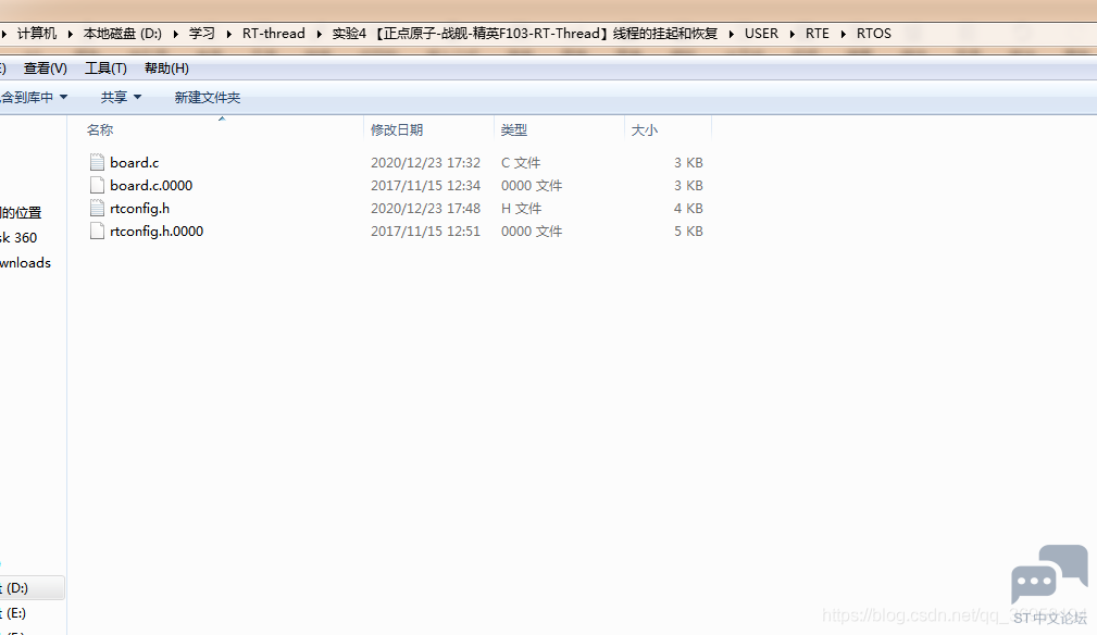

方法二:手动安装
我们也可以从官网下载安装文件,RT-Thread Nano 离线安装包下载,下载结束后双击文件进行安装:
; `2 \. L) v) M* D7 I; m* u
% w7 ?& U% b! Z

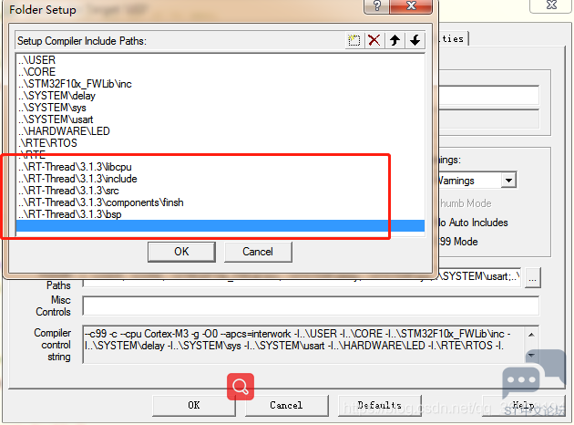

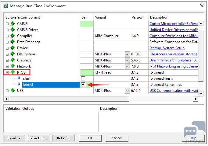

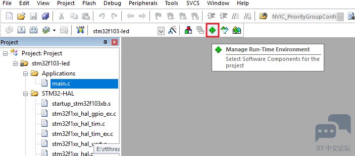

添加 RT-Thread Nano 到工程
打开已经准备好的可以运行的裸机程序,将 RT-Thread 添加到工程。如下图,点击 Manage Run-Time Environment。
1 Y( q0 [) H3 g% o$ x! {& S( `
2 o+ }/ W- k% e$ ]1 N
在 Manage Rum-Time Environment 里 "Software Component" 栏找到 RTOS,Variant 栏选择 RT-Thread,然后勾选 kernel,点击 "OK" 就添加 RT-Thread 内核到工程了。
8 n4 {. d, o- P; K& T
" L+ b8 s3 b/ y: \0 f. z3 T( H" V

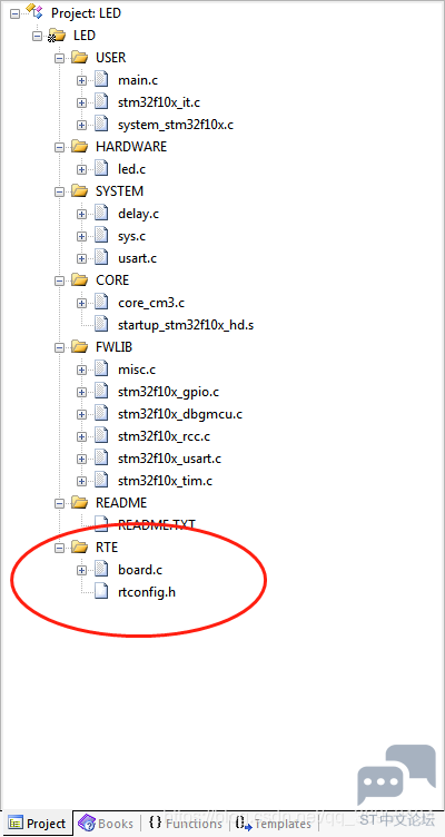

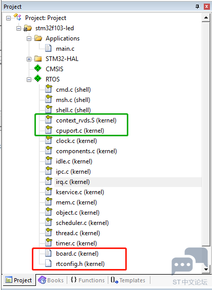

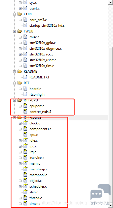

现在可以在 Project 看到 RT-Thread RTOS 已经添加进来了,展开 RTOS,可以看到添加到工程的文件:
- h: }/ @  L' D& U$ `2 R7 _* A* B
" i# s: [0 r! h+ u  c/ m) c

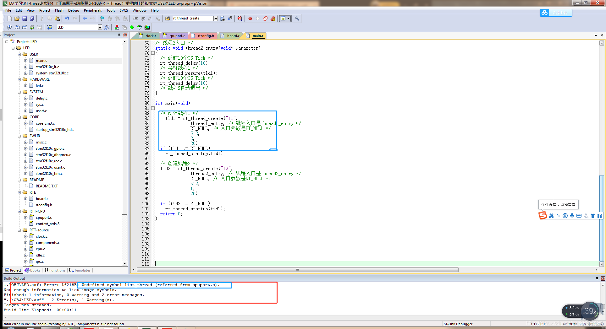

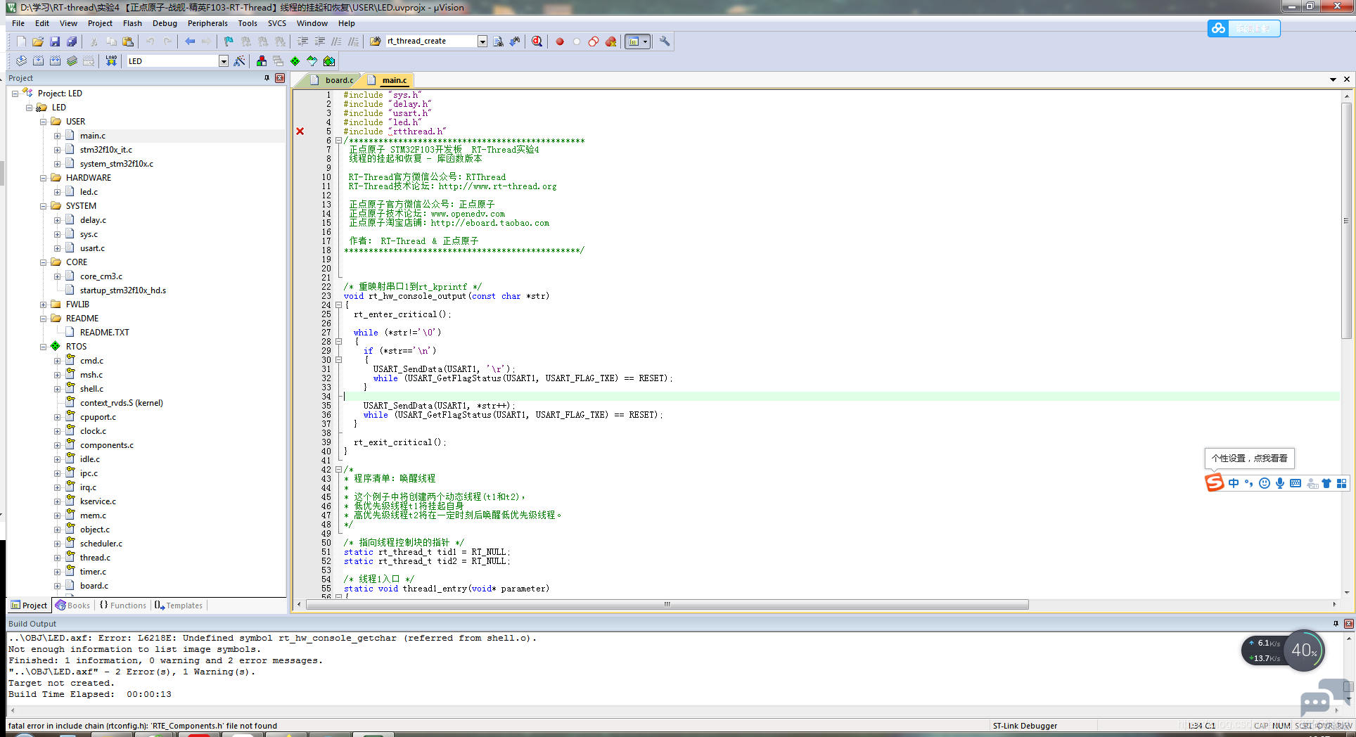

移植完  打开过程文件是错误的
% o6 E" O" R5 P+ t9 j$ M
+ E' ?, V# f4 A+ V' }
适配 RT-Thread Nano中断与异常处理
RT-Thread 会接管异常处理函数 HardFault_Handler() 和悬挂处理函数 PendSV_Handler(),这两个函数已由 RT-Thread 实现,所以需要删除工程里中断服务例程文件中的这两个函数,避免在编译时产生重复定义。如果此时对工程进行编译,没有出现函数重复定义的错误,则不用做修改。

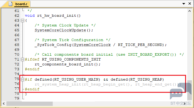

系统时钟配置
需要在 board.c 中实现 系统时钟配置(为 MCU、外设提供工作时钟)与 os tick 的配置(为操作系统提供心跳 / 节拍)。
如下代码所示, HAL_Init() 初始化 HAL 库, SystemClock_Config()配置了系统时钟, SystemCoreClockUpdate() 对系统时钟进行更新,_SysTick_Config() 配置了 OS Tick。此处 OS Tick 使用滴答定时器 systick 实现,需要用户在 board.c 中实现 SysTick_Handler() 中断服务例程,调用 RT-Thread 提供的 rt_tick_increase() ,如下图所示。

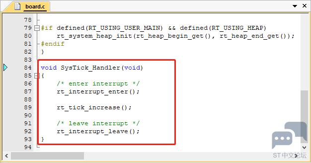

由于 SysTick_Handler() 中断服务例程由用户在 board.c 中重新实现,做了系统 OS Tick,所以还需要删除工程里中原本已经实现的 SysTick_Handler() ,避免在编译时产生重复定义。如果此时对工程进行编译,没有出现函数重复定义的错误,则不用做修改。

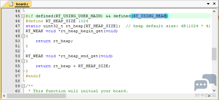

内存堆初始化
系统内存堆的初始化在 board.c 中的 rt_hw_board_init() 函数中完成,内存堆功能是否使用取决于宏 RT_USING_HEAP 是否开启,RT-Thread Nano 默认不开启内存堆功能,这样可以保持一个较小的体积,不用为内存堆开辟空间。
开启系统 heap 将可以使用动态内存功能,如使用 rt_malloc、rt_free 以及各种系统动态创建对象的 API。若需要使用系统内存堆功能,则打开 RT_USING_HEAP 宏定义即可,此时内存堆初始化函数 rt_system_heap_init() 将被调用,如下所示:
2 L3 Y- g& w5 s4 ^! i% T+ H" n
, j8 Z/ }: ?- W" f4 ~& S; \
初始化内存堆需要堆的起始地址与结束地址这两个参数,系统中默认使用数组作为 heap,并获取了 heap 的起始地址与结束地址,该数组大小可手动更改,如下所示:
  B" O4 |' a3 `: ]& {6 P
  ~/ D; f0 g5 V$ a0 p5 r
注意:开启 heap 动态内存功能后,heap 默认值较小,在使用的时候需要改大,否则可能会有申请内存失败或者创建线程失败的情况,修改方法有以下两种:
  • 可以直接修改数组中定义的 RT_HEAP_SIZE 的大小,至少大于各个动态申请内存大小之和,但要小于芯片 RAM 总大小。
  • 也可以参考进行修改,使用 RAM ZI 段结尾处作为 HEAP 的起始地址,使用 RAM 的结尾地址作为 HEAP 的结尾地址,这是 heap 能设置的最大值的方法。& `/ e3 q) r0 I$ C6 Z. V

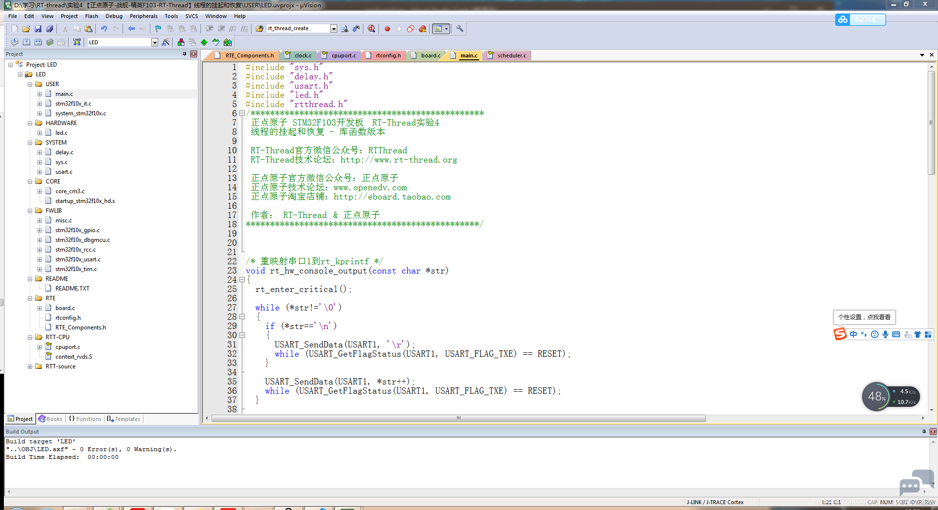

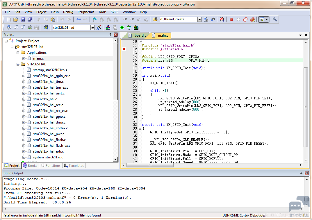

编写第一个应用

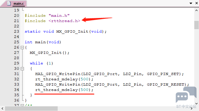

移植好 RT-Thread Nano 之后,则可以开始编写第一个应用代码验证移植结果。此时 main() 函数就转变成 RT-Thread 操作系统的一个线程,现在可以在 main() 函数中实现第一个应用:板载 LED 指示灯闪烁,这里直接基于裸机 LED 指示灯进行修改。
  • 首先在文件首部增加 RT-Thread 的相关头文件 <rtthread.h> 。
  • 在 main() 函数中(也就是在 main 线程中)实现 LED 闪烁代码:初始化 LED 引脚、在循环中点亮 / 熄灭 LED。
  • 将延时函数替换为 RT-Thread 提供的延时函数 rt_thread_mdelay()。该函数会引起系统调度,切换到其他线程运行,体现了线程实时性的特点。7 }5 M7 f+ ]  H. D
* O# C0 ^: G$ z0 H  G' Z: t
1 p$ x9 h" B  j7 v; {
编译程序之后下载到芯片就可以看到基于 RT-Thread 的程序运行起来了,LED 正常闪烁。
注意事项:当添加 RT-Thread 之后,裸机中的 main() 函数会自动变成 RT-Thread 系统中 main 线程 的入口函数。由于线程不能一直独占 CPU,所以此时在 main() 中使用 while(1) 时,需要有让出 CPU 的动作,比如使用 rt_thread_mdelay() 系列的函数让出 CPU。
4 T( \3 Q" f) p) T- x9 \; P
与裸机 LED 闪烁应用代码的不同:
1). 延时函数不同: RT-Thread 提供的 rt_thread_mdelay() 函数可以引起操作系统进行调度,当调用该函数进行延时时,本线程将不占用 CPU,调度器切换到系统的其他线程开始运行。而裸机的 delay 函数是一直占用 CPU 运行的。
2). 初始化系统时钟的位置不同:移植好 RT-Thread Nano 之后,不需要再在 main() 中做相应的系统配置(如 hal 初始化、时钟初始化等),这是因为 RT-Thread 在系统启动时,已经做好了系统时钟初始化等的配置,这在上一小节 “系统时钟配置” 中有讲解。

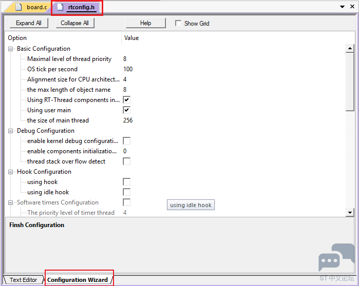

配置 RT-Thread Nano
用户可以根据自己的需要通过修改 rtconfig.h 文件里面的宏定义配置相应功能。
RT-Thread Nano 默认未开启宏 RT_USING_HEAP,故只支持静态方式创建任务及信号量。若要通过动态方式创建对象则需要在 rtconfig.h 文件里开启 RT_USING_HEAP 宏定义。
MDK 的配置向导 configuration Wizard 可以很方便的对工程进行配置,Value 一栏可以选中对应功能及修改相关值,等同于直接修改配置文件 rtconfig.h。

实现动态内存堆
RT-Thread Nano 默认不开启动态内存堆功能,开启 RT_USING_HEAP 将可以使用动态内存功能,即可以使用 rt_malloc、rt_free 以及各种系统动态创建对象的 API。动态内存堆管理功能的初始化是通过 rt_system_heap_init() 函数完成的,动态内存堆的初始化需要指定堆内存的起始地址和结束地址,函数原型如下:
  1. void rt_system_heap_init(void *begin_addr, void *end_addr)
开启 RT_USING_HEAP 后,系统默认使用数组作为 heap,heap 的起始地址与结束地址作为参数传入 heap 初始化函数,heap 初始化函数 rt_system_heap_init() 将在 rt_hw_board_init() 中被调用。
开启 heap 后,系统中默认使用数组作为 heap(heap 默认较小,实际使用时请根据芯片 RAM 情况改大),获得的 heap 的起始地址与结束地址,作为参数传入 heap 初始化函数:

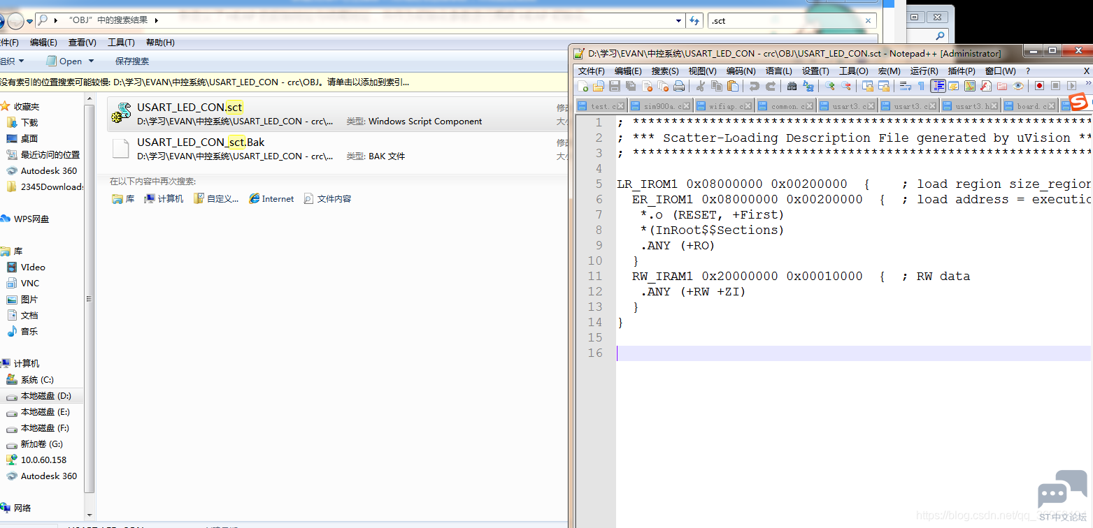

链接脚本
链接脚本,也称分散加载文件,决定在生成 image 文件时如何来分配相关数据的存放基址,如果不指定特定的链接脚本,连接器就会自动采用默认的链接脚本来生成镜像。
举例 stm32 在 KEIL MDK 开发环境下的链接脚本文件 xxx.sct:
  1.        LR_IROM1
    6 d9 }2 t/ J5 `) |5 K# u) G/ H
  2.        0x08000000
    6 v# L/ W9 ^* c8 S3 S, N
  3.        0x00020000  {
    ( I6 W- P' e! r) ^
  4.        ;
    ( H- J* n# s9 r# K& _
  5.        load , D8 i% }: N5 @& e+ P3 \( p. u. F
  6.        region
    4 k' ~- {, H/ A# z) C/ k! N- o  F) f
  7.        size_region
    0 f% Y+ R0 a2 }; c6 i* w7 L' l
  8.        ER_IROM1
    . Q$ K8 ~5 @8 X0 m0 K
  9.        0x08000000
    ' L' N: H: k5 @( D: A  R( D
  10.        0x00020000  {  9 Q/ p/ S' Z' m0 O$ }) B" [
  11.        ; 9 p3 ^2 b3 \5 o9 P4 ^2 g
  12.        load   I1 U7 z! v: K' a: F4 @" Z! D$ y
  13.        address
    % u* _; u0 ~5 T8 ?
  14.        =
    * x8 W# I# R5 X9 ^; R' N
  15.        execution 9 i' G& b& A8 @& D: @+ u- P) m
  16.        address- G" C$ i! E' N5 W( e
  17.        *.o , c2 m; k5 s* w' C0 o
  18.        (RESET, 2 E0 m% o8 r5 u5 w# t
  19.        +First)2 ~- P0 p& l, c% n7 v: H
  20.        *(InRoot$Sections)) m, d0 D, y9 t: \$ Z1 R! j
  21.        .ANY ( H. V0 y/ E! w7 Z' t
  22.        (+RO)6 H: T+ p( C) q; v' k& R
  23.          }
    * ~8 x# t0 @! r; k7 q
  24.        RW_IRAM1
    * g9 u6 E+ d) p5 Q2 g
  25.        0x20000000 , B& o; U1 ?% k0 D* G
  26.        0x00005000  {
    3 I$ V7 V6 D, |  y) [! j
  27.        ; 8 t9 J, \2 e+ q# e5 u
  28.        RW * z; z3 O& T6 z' L, Q
  29.        data
    9 T& _( u1 x5 m4 m7 F+ D5 K
  30.        .ANY
    1 ]0 x+ _( ?/ J+ s$ Z
  31.        (+RW
    % J3 q* u& q. U/ G+ A1 H" |8 L
  32.        +ZI)
    $ ?, @1 b0 V6 m& B* ~
  33.          }& q3 f2 w  p7 \+ t# X7 j, S/ O
  34.        }
; |1 b- E$ V# _3 R
其中 RW_IRAM1 0x20000000 0x00005000 表示定义一个运行时域 RW_IRAM1(默认域名),域基址为 0x20000000,域大小为 0x00005000(即 20K ),对应实际 RAM 大小。.ANY (+RW +ZI) 表示加载所有匹配目标文件的可读写数据 RW-Data、清零数据 ZI-Data。所以运行时所占内存的结尾处就是 ZI 段结尾处,可以将 ZI 结尾处之后的内存空间作为系统动态内存堆使用。

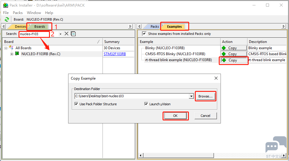

获取示例代码

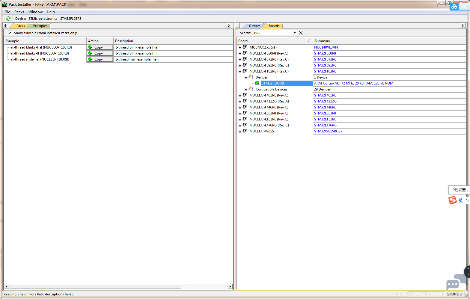

Keil MDK 中集成的 RT-Thread Nano 软件包附带示例代码,如果需要参照示例代码,则可以在 Keil 中打开相应的示例代码工程。
首先点击 Pack Installer,进入下图所示界面:
9 }6 ^( z' I! g
& @9 E4 F3 Y+ i3 F/ J/ V1 G+ V
右侧界面切换到 Examples,然后在左侧界面搜索 Device 或者 Boards,点击搜索出的芯片或者开发板,会显示与其相关的所有示例代码,同时可以看到 RT-Thread 的示例代码也在其中,点击 Copy,选择一个路径,然后点击 OK 即可打开示例代码工程
8 G& ]  d8 `8 m: p/ `8 ^, r  v' l/ J
) v+ c# N9 r- h

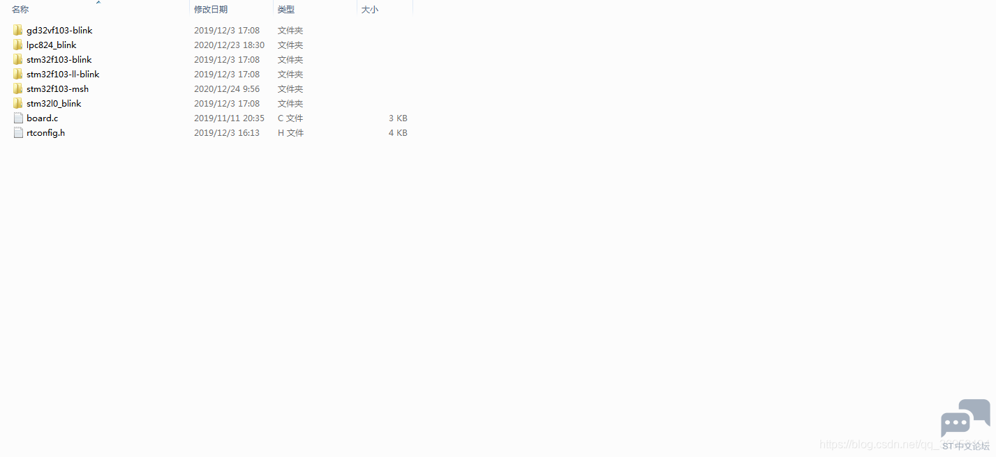

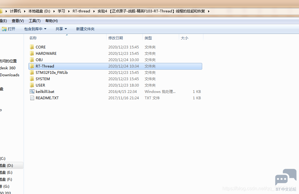

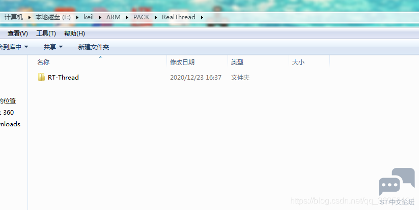

打开 keil  的安装路径 将  RT-Thread Package 到裸机工程根目录
5 O! ~( J) V* q; H; `! c/ `/ X
5 s3 @1 q/ g5 V" C% ^6 n
7 ^4 n8 a) X3 H5 Y$ `; `# ]8 ? 20201224103321378.png 9 l: U$ f8 t1 h6 N; |6 w
6 Q) j1 H# V8 f' v' u  K2 x 20201224103347482.png ! p8 h' s( \! k! z
( i/ {+ F7 q( z! W7 H0 n. V

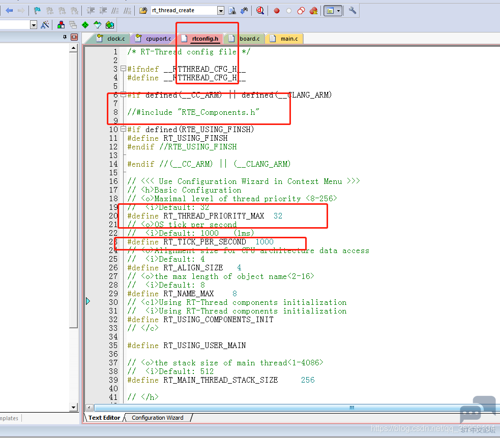

1、拷贝 rtconfig.h 文件到 user 文件夹
5 B( f+ g& [5 X! z* U/ i' d) [将 RT-Thread/3.0.3/bsp 文件夹下面的 rtconfig.h 文件拷贝到工程根目录下面的 user文件夹, 可以通过修改这个 RT-Thread 内核的配置头文件来裁剪 RT-Thread 的功能
2、拷贝 board.c 文件到 user 文件夹下(新建RTE )7 t7 F: u8 B! f4 y2 L7 u
将 RT-Thread/3.0.3/bsp 文件夹下面的 board.c 文件拷贝到工程根目录下面的 user 文件夹, 等下我们需要对这个 board.c 进行修改。
. ~$ ^8 n$ u# G) R) c
: j. v4 H  J2 S4 ?5 G) {0 ]: ^2 }3 d7 [
20201224103930352.png ! X4 \. y0 d8 s! v
' j5 ]) h5 i; |3 Y* _
3、添加 RT-Thread 源码到工程组文件夹6 Y0 j% E( {0 m5 ^: a1 k
新建 rtt/source 和 rtt/cpu 两个组文件夹,其中 rtt/source 用于存放 src 文件夹的内容, rtt/cpu用于存放 libcpu/arm/cortex-m? 文件夹的内容,“?”表示0  3、 4 或者 7。内核文件   我们移植的为stm32f103  内核选择  Cortex-M3
! K  ~* a. G/ l* F
# i& v; Z. V. W% v( j
指定 RT-Thread 头文件的路径5 ^# y1 [+ I' S& E. r
RT-Thread 的 源 码 里 面 只 有
RT-Thread\3.1.3\include\libcpu7 @% S. K# z5 C6 y; L8 d
RTThread\3.1.3\include
; }% h  ]  l, T7 f5 O' W5 V1 URTThread\3.1.3\src& _: x- M( ?6 m+ r7 V" [# `6 I& V
RTThread\3.1.3\components\finsh
和 user 文件夹下(RTE) rtconfig.h 有头文件,只需要将这头文件的路径在开发环境里面指定即可。

这些都做完之后   编译还是有两个错误
因为还没有配置 RT-Thread Nano
参考上面讲述的配置 步骤
. y% P; Y, o7 X- x$ P
. [- E8 f" O7 t+ w% x3 `7 \( ]. y' x3 Y* f/ l. g  N
20201224111035816.png - F$ @4 U! `" f3 M4 E* N
$ M" T, \  e# D2 ?
rtconfig.H0 j$ X2 \  p2 r
  1. /* RT-Thread config file */; r& w/ ~$ P! o# ?
  2.        #ifndef __RTTHREAD_CFG_H__6 G) w, T9 ?  ]2 U
  3.        #define __RTTHREAD_CFG_H__
    6 {! X) v$ |9 _; l7 S6 J7 O) n
  4.        #include "RTE_Components.h"+ E+ A% {, r8 g8 T: U
  5.        // <<< Use Configuration Wizard in Context Menu >>>& T" O0 M( s( }2 W4 {
  6.        // <h>Basic Configuration$ l: q! S! V( X% p; O6 T5 @
  7.        // <o>Maximal level of thread priority <8-256>
    ; N7 W9 J! ^( j3 K2 U
  8.        //        <i>Default: 32
    $ T2 R  t# V2 d0 x# [+ {2 s
  9. #define RT_THREAD_PRIORITY_MAX  32' v" `3 F7 n  C( f" L' c
  10.        // <o>OS tick per second, r0 t0 o- k; u( h* f
  11. //  <i>Default: 1000   (1ms)& v8 w+ k' r* J$ u, l- R/ I
  12. #define RT_TICK_PER_SECOND        1000' a6 a0 B8 [) g# X9 p; g% G; a( e
  13. // <o>Alignment size for CPU architecture data access
    / C9 ]: g! N7 e1 ~- m1 [1 ?/ R" j" K
  14. //        <i>Default: 48 w( Z2 L4 U# y
  15.        #define RT_ALIGN_SIZE   4  m6 R2 J3 ?* ?4 W( h2 }+ D
  16.        // <o>the max length of object name<2-16>
    ! p5 e: X9 v& M  r% U- Y
  17.        //        <i>Default: 84 E3 ]& ]# }; i' t2 v" U6 H5 I
  18.        #define RT_NAME_MAX           8
    : b  G+ w1 |" O* C+ ?. N8 E
  19.        // <c1>Using RT-Thread components initialization
    2 S/ o  f6 H& z  n
  20.        //  <i>Using RT-Thread components initialization
    7 e+ m4 Z. P, W
  21.        #define RT_USING_COMPONENTS_INIT& \& `, P4 {! ]/ z8 d7 o
  22.        // </c>7 X( i" x) V- V( @
  23.        // <c1>Using user main
    * W7 e4 r) u0 ?) s% h
  24.        //  <i>Using user main
    + r* q+ [1 k' a; u- ]
  25. #define RT_USING_USER_MAIN
    3 J0 A; C  Q/ @& Y
  26.        // </c>' {3 K0 O* U6 |; o: x: g, [* u: `
  27.        // <o>the size of main thread<1-4086>% R6 f' _5 S  ~1 c
  28.        //        <i>Default: 512
    , }. T. `" z& a% X
  29.        #define RT_MAIN_THREAD_STACK_SIZE     256, i) Q) O/ e; D4 G6 Y
  30.        // </h>
    . o3 J& n1 X6 @" |1 Q% L" |' B
  31.        // <h>Debug Configuration! @2 l' a0 M+ o2 I: {0 H
  32.        // <c1>enable kernel debug configuration
    ' a7 j2 ?3 @+ B
  33.        //  <i>Default: enable kernel debug configuration1 R; E; ^& A* R1 Q0 U8 {1 S4 w$ y
  34.        //#define RT_DEBUG* I: `8 l( G+ O- U5 ~
  35.        // </c>% }# @: Z9 f! ?; \0 L* x: z
  36.        // <o>enable components initialization debug configuration<0-1>" t5 _- K+ b/ H; }4 X* s+ L
  37.        //  <i>Default: 0
    ' C, \% `+ E( P8 T& l# x3 i  H
  38. #define RT_DEBUG_INIT 0& n' q" P; Y/ ]# H
  39.        // <c1>thread stack over flow detect& Y) Y% O0 B+ [' k1 f7 X! Y3 E. b
  40.        //  <i> Diable Thread stack over flow detect4 R0 s& A  x, k: t
  41.        //#define RT_USING_OVERFLOW_CHECK4 P; ~; f% K7 X: |
  42.        // </c>; `2 ^+ Y$ R* s) q! {6 J1 U' Y' f
  43.        // </h>
    9 D8 E- |" F8 \" V1 H; a
  44.        // <h>Hook Configuration# V6 i, A" C5 n) [. |, p/ J; `& h$ E
  45.        // <c1>using hook
    - S: E- r1 B2 L5 p! v4 @4 a+ J$ N
  46.        //  <i>using hook
    5 s9 d, F0 z4 J# f/ R. a
  47.        //#define RT_USING_HOOK
    8 ^' q* v2 U6 @& P- k' v
  48.        // </c>
    1 E  C+ h; z* ~: H& ~
  49.        // <c1>using idle hook- I0 v! t# G5 @# |3 q5 q
  50.        //  <i>using idle hook
    ) p; {# K6 L6 h. B3 {( ]' N
  51.        //#define RT_USING_IDLE_HOOK" V9 X7 n1 T+ m% ?8 |$ S3 H
  52. //</c>
8 z% T6 Q0 Y9 h% v! c. u
board.c
  1. /*- ~& C" a# Y1 L+ B$ [, w' S
  2.         * File      : application.c% J! t3 F6 E2 x# V
  3.         * This file is part of RT-Thread RTOS/ {$ Q* L' @! s! T+ h4 x( n) |
  4.         * COPYRIGHT (C) 2006, RT-Thread Development Team2 z3 |% w8 v8 I7 @' ^9 }! J- A
  5.         *; w( u' G6 [4 A
  6.         * The license and distribution terms for this file may be( W. a( B7 k( m9 U$ y
  7.         * found in the file LICENSE in this distribution or at
    ; S, u$ c! {) _/ m+ ^! f
  8.         * http://www.rt-thread.org/license/LICENSE
    9 D; E  L, S% A' s# _7 @' ]
  9.         *+ @* I3 c% J5 ~+ s, d4 _
  10.         * Change Logs:3 J6 Q( y2 ^6 X7 ]* T$ ]) P
  11.         * Date           Author       Notes& z& R+ d  ^5 m, D/ {( g' `
  12.         * 2017-07-24     Tanek        the first version9 I* J4 j2 n' p! v, c9 ~# B4 ~
  13.         */3 H$ K1 U9 Y  c
  14.        #include <rthw.h>( \$ M2 O  A% @! P+ Z0 h( G* ^  I
  15.        #include <rtthread.h>
    7 x2 z: y6 P4 _" W
  16.        #include "usart.h"0 i$ N/ Z5 o0 J  L" n8 k. p
  17.        #include "delay.h"1 g; g% [0 p. f1 S$ O( @' g* h: N
  18.        #include "led.h"/ B" p  u) o$ K" t
  19.        // rtthread tick configuration
    8 L. }- E0 J  F6 `+ E, P
  20.        // 1. include header files4 l2 O# M( w. S5 z  P, h7 ~: b
  21.        // 2. configure rtos tick and interrupt9 n( S( p2 ~. k0 R
  22.        // 3. add tick interrupt handler
    1 g( v' H8 O, Z/ N
  23.        // rtthread tick configuration2 v6 l$ p2 L/ |: |: i
  24.        // 1. include some header file as need
    % c3 I: S: A9 |5 [8 Z
  25.        #include <stm32f10x.h>3 h& I+ p3 }" s
  26.        #ifdef __CC_ARM& S5 t3 K% W* d6 b9 f. {& D8 q$ h
  27.        extern
    $ L0 j4 @. t, ]6 y7 i6 u. K  q
  28.        int Image$RW_IRAM1$ZI$Limit;
    7 O: E) {4 g# x. i& _% Y
  29.        #define HEAP_BEGIN    (&Image$RW_IRAM1$ZI$Limit)( K* y6 @& H' y2 p
  30.        #elif __ICCARM__
    ) i) z: t- Y" B7 i3 G$ z
  31.        #pragma section="HEAP"
    " u/ w' ^- i2 v9 l  p) j3 f5 A6 k
  32.        #define HEAP_BEGIN    (__segment_end("HEAP"))1 e/ K( m4 w( v+ h* X' @1 b5 s
  33.        #else2 m5 r. q9 _% |8 P  _
  34.        extern
    % P2 Z  {6 H( q$ o  Y
  35.        int __bss_end;9 p& t  w4 l7 U$ m% l: ]! E
  36.        #define HEAP_BEGIN    (&__bss_end)" [" z, j2 X; L3 Y! e
  37.        #endif
    5 u* X5 F- h6 W/ l4 \
  38.        #define SRAM_SIZE         84 T7 n: {6 X9 m! m
  39.        #define SRAM_END          (0x20000000 + SRAM_SIZE * 1024)
    7 ^  Y. W1 h8 ?% v5 A! h( N8 m
  40.        extern uint8_t OSRunning;
    1 I, y8 q/ m) H6 z/ [. G
  41.        /**
    8 {6 x! N& ^3 ], v7 \( {& n4 O
  42.         * This function will initial STM32 board.
    % o, F# [- F* m$ |" V  h
  43.         */
    , b* f( b, d; B) f4 P% K) i) k8 C( ^
  44.        void rt_hw_board_init()* h% F/ J, D7 L" z# P/ |& B
  45.        {
    2 E4 a6 Y8 \" ^7 ^& a& [! c* x
  46.        // rtthread tick configuration
    9 J$ u' ~3 h5 s  Z4 K/ r
  47.        // 2. Configure rtos tick and interrupt
    6 L- U7 J- ~* @
  48.                SysTick_Config(SystemCoreClock / RT_TICK_PER_SECOND);
    * `, {" i' m2 i4 z
  49.        //串口初始化
    9 {" N! e8 F) q
  50.                uart_init(
    7 S; H. f; N8 ~; E
  51.        115200);
    ( Y- ~6 y; |9 C/ F
  52.                delay_init(
    . X7 ?6 ~. e6 p, X: q, u; n
  53.        72);
    ' s4 b4 `2 |; u2 Q7 ^7 M/ S
  54.        //初始化LED" L- Y$ l: b+ }& L
  55.                LED_Init();
    9 ]3 W% `8 y8 ?! N
  56.        //tips:把硬件初始化放上面
    ( p" j4 z& C: I$ e6 }
  57.                OSRunning=, R# f. P$ A% S& `8 l
  58.        1;
    + g& d( N7 J5 p1 b6 _" ]  j
  59.        /* Call components board initial (use INIT_BOARD_EXPORT()) */! r0 E; J( C3 @( x/ E
  60.        #ifdef RT_USING_COMPONENTS_INIT
    - O( C% u1 P) a5 z% i6 o0 G+ b
  61.            rt_components_board_init();, f  B% m% N* ], \1 f7 h
  62.        #endif% v; D; _0 Z9 l- C7 m
  63.        #if defined(RT_USING_CONSOLE) && defined(RT_USING_DEVICE)
    + N5 l6 [# T( S5 o. P: R
  64.                rt_console_set_device(RT_CONSOLE_DEVICE_NAME);
    7 Z; x$ D+ @  q8 \
  65.        #endif
    % n% S( J  P9 Y4 a$ @# J
  66.        #if defined(RT_USING_USER_MAIN) && defined(RT_USING_HEAP)' E! t% A: C# I
  67.            rt_system_heap_init((
    . {! ~3 Z* W9 t' G  s
  68.        void*)HEAP_BEGIN, (2 d8 c, V$ G& U* K) z7 l4 U
  69.        void*)SRAM_END);- D1 i% J8 \1 E) l9 P) Y6 C* S
  70.        #endif
    + ~* {. q9 }' ^- H; T+ |5 ~
  71.        }3 }2 O8 S" H6 A+ W3 b  J2 B. T
  72.        // rtthread tick configuration
    - {) j+ C% p( _0 ^1 b
  73.        // 3. add tick interrupt handler. A. h1 d* \: L3 Y0 y
  74.        void SysTick_Handler(
    + A3 z: R6 _1 ^4 U! X/ e0 A
  75.        void)" D4 J) U5 f$ a6 @9 A1 U
  76.         {* v- V( k0 |4 O- A' l
  77.        /* enter interrupt */0 o9 h1 C$ [# ~' Q$ m/ V8 |/ `
  78.                 rt_interrupt_enter();% M' E4 o4 E/ K; ~9 y. d/ u6 p. }
  79.                 rt_tick_increase();2 o  P' S6 X/ p5 h$ H
  80.        /* leave interrupt */
    6 G4 N8 g0 `5 x; @
  81.                 rt_interrupt_leave();
    5 D  L! g' V  k! L& B" {# F0 B' H
  82.         }
0 P* e% U$ c0 n! V8 x
修改完rtconfig.h 和board.c  编译通过
8 X  B" U, x. q8 F0 p8 n
