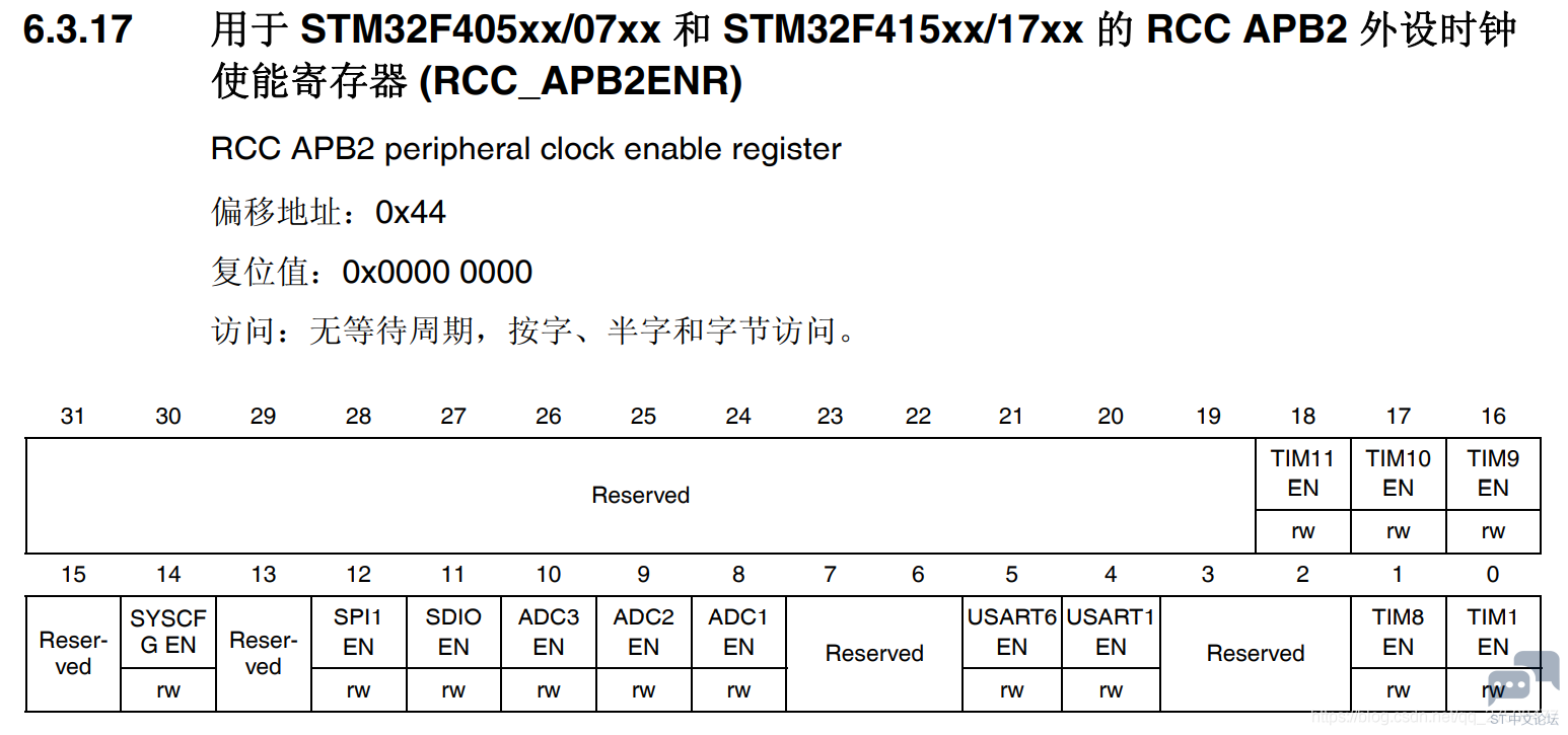

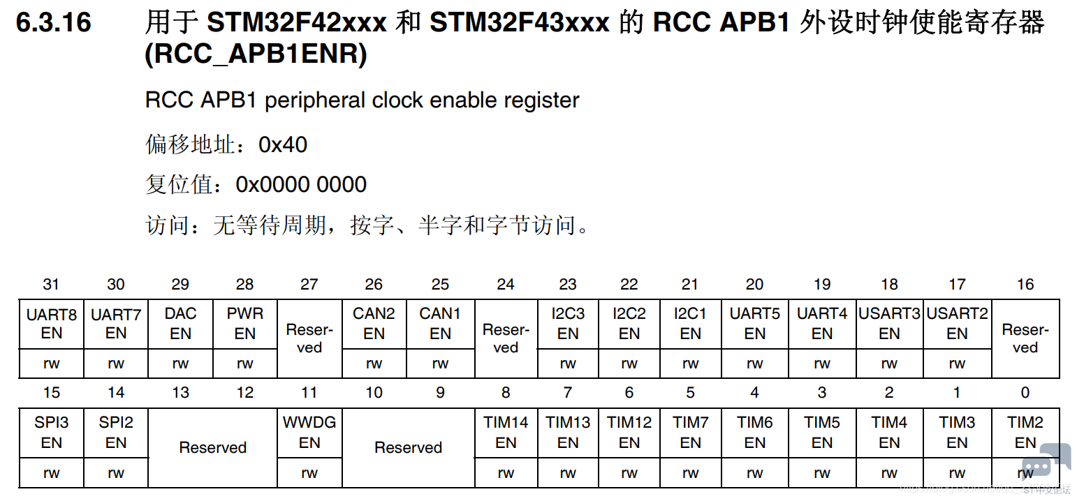

由《STM32F4xx中文参考手册.pdf》可知,定时器1-14均挂载在APB1和APB2下,启用定时器之前需要开启对应的时钟。
/ a1 [8 |6 S& c
* a3 _4 W+ [+ f

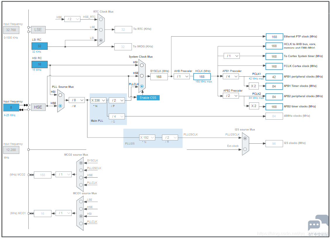

不同定时器的时钟频率是不一样的,结合CubeMX配置的时钟,可以获知定时器的输入时钟。
. a+ e; T& k5 F, H  J' |
1 J6 G7 t0 m! W% k
- i# _- n1 T$ c
, E: j. t# u' _2 p# \假如我们使用的是定时器3,其挂载在APB1下,APB1的的外设频率是42MHz,而定时器自带二倍频,所以其时钟输入为84MHz。

1.开启定时器3的时钟使能;

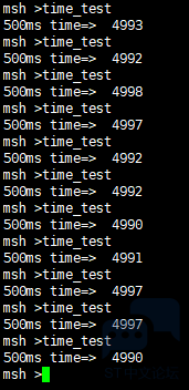

多次
执行看看效果:0 l$ S2 x+ `8 w& c$ |. D
" U" a! |- Z. ~
) l" ^: X9 T: s6 l8 P6 ~  n" F+ c/ g" ^' J  g
可以看出上述结果在499ms到500ms之间。
$ U4 H- Z, t' O由于RT-Thread自带的延时操作是基于滴答定时器的,当执行该内容不是因为时间片到期,而是因为上一个线程转入挂起状态导致的,就会出现这种计数值差1ms以内的情况。" b8 `6 W& q: o! t! x9 W
