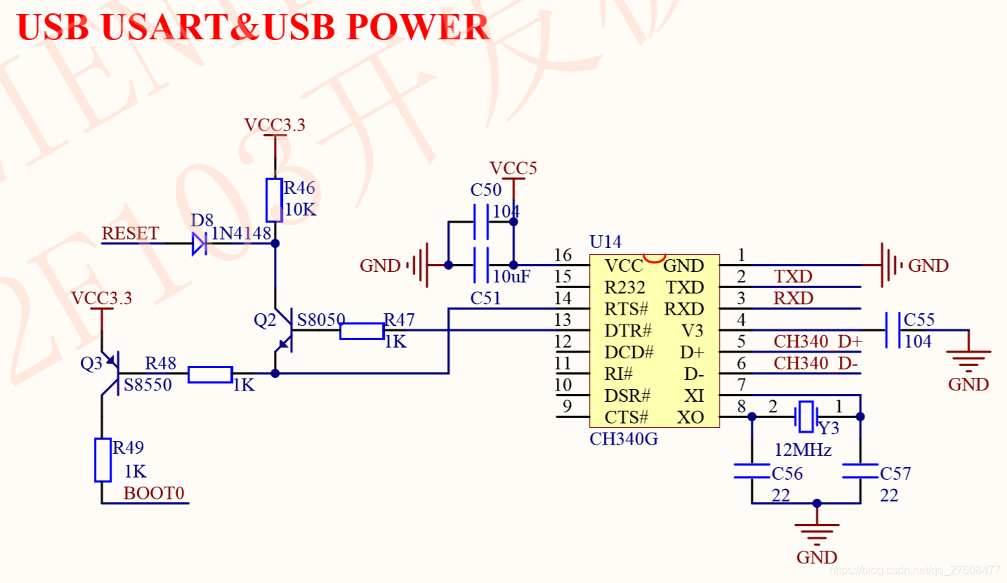

使用的正点原子精英版的电路,直接使用那种4线的stlink给单片机供电+下载程序,发现能够正常下载,但死活不运行程序。4 k1 t5 R: V; K. p5 R
! w( d8 S0 w- I" _ 2019091520393284.png / ^! }2 K2 i  ^/ S6 `0 b' S
' [7 L0 K1 C, t! t: o当时没有使用USB串口功能,所以没有接入5V供电,导致了RTS和DTR引脚悬空,测量电压均为2.69V,即BOOT0被拉高,单片机的启动模式变成了从ISP下载。
9 {" C5 T% E1 C, H" [  I
2 @0 n& T8 U8 s4 ]( Y
" T  H" g- l! l. ^1 `, T
插上5V供电一切正常~( `9 L4 H5 g8 k, a# g
