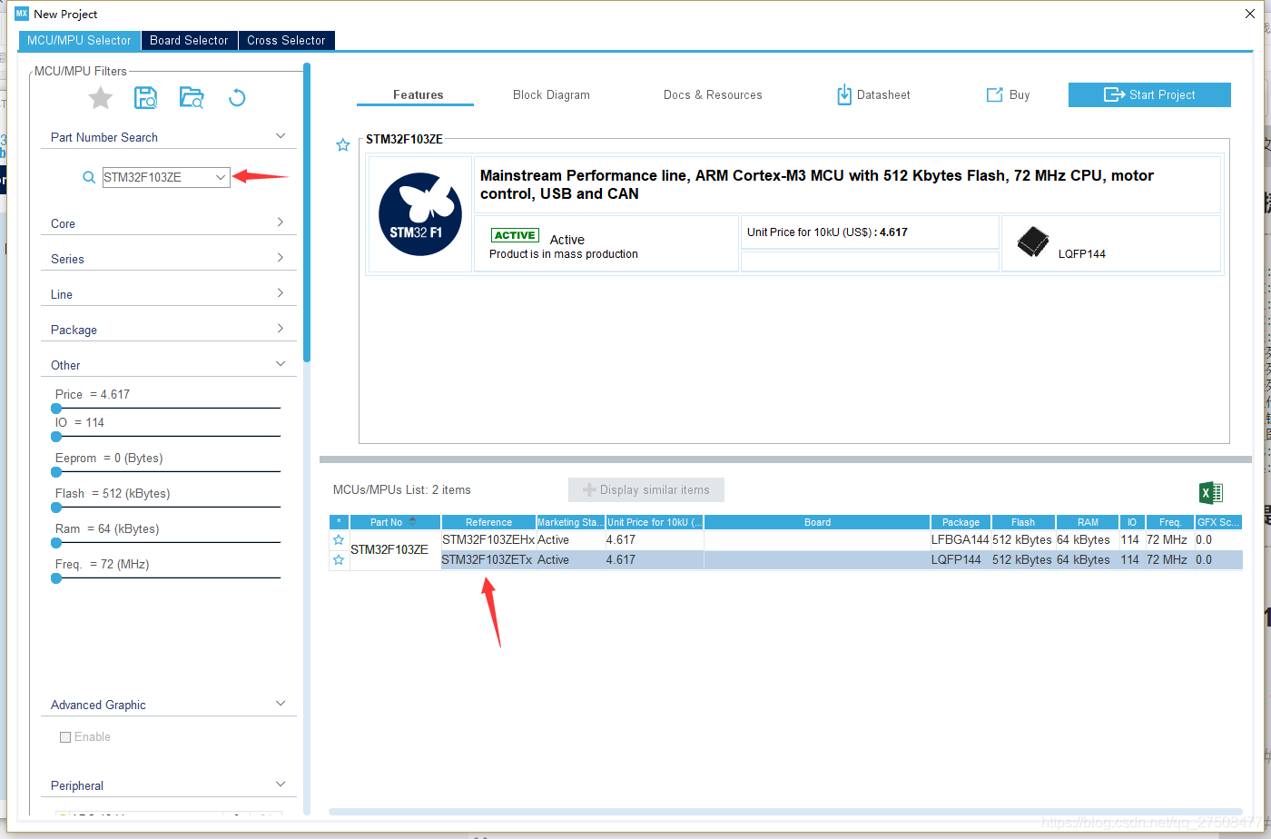

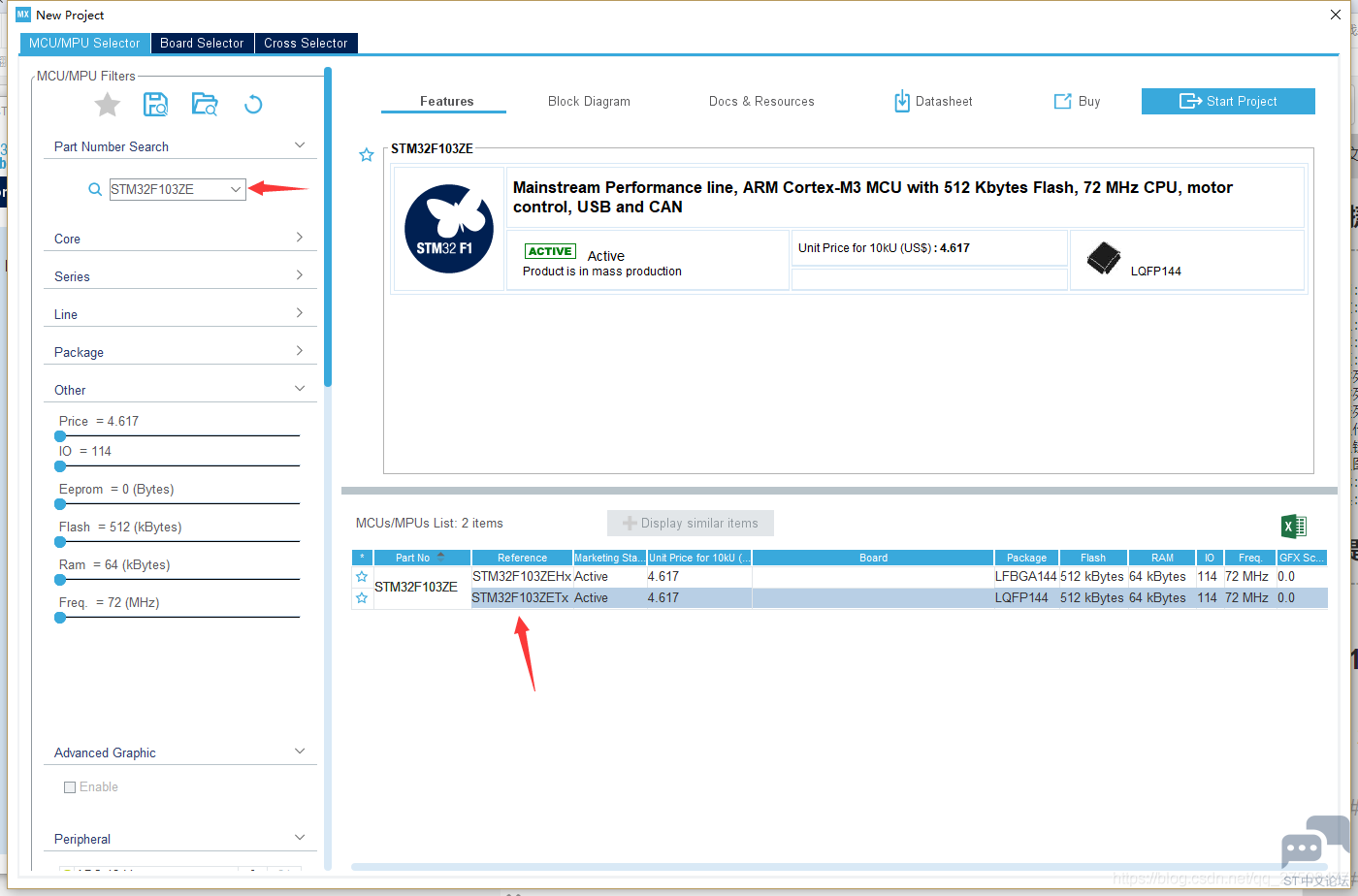

ctrl+N新建一个工程。
/ g$ R$ D3 S0 R9 i4 c4 t6 w7 K% R选择芯片,左边可以筛选。
; N  ^2 o, V- Z: _9 e1 p
2 ~/ Y) S5 R: o0 T. |; q. `5 e
7 L0 O. g6 Q- x# d5 S5 K- {
9 d3 n: K5 c1 x

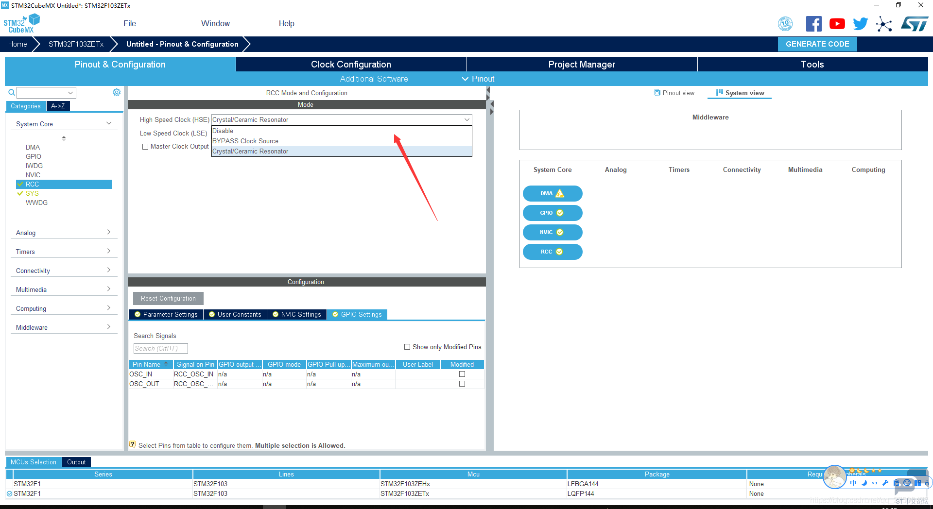

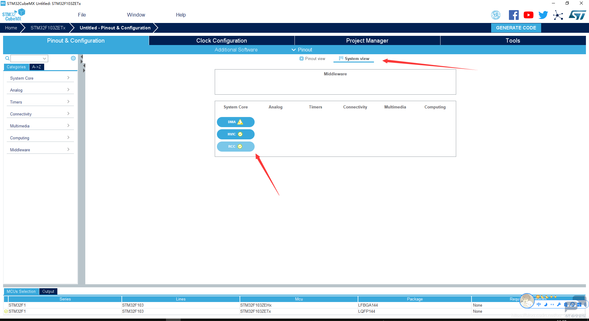

配置RCC:
5 |( N+ G& f% D# ^! P$ k. S
: t5 m0 U; b" R3 Q; p- w& X
20190904163803606.png : M% ]5 M% t8 _0 Y, e  I4 E. e
/ e8 K# E7 D+ p) d
选择晶振输入:
6 s4 e0 }) D, C5 j' y1 O
; B' }! E: K6 p. L
20190904163839650.png ; \% K0 L( Y( A5 |  _3 o( G9 j( b

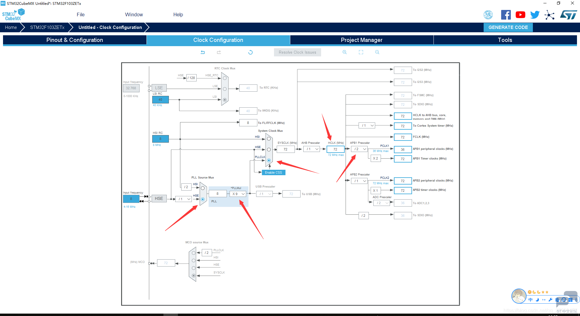

设置时钟树:6 E! A: f+ Y, y0 H
$ C5 G0 D0 M/ E$ |9 j

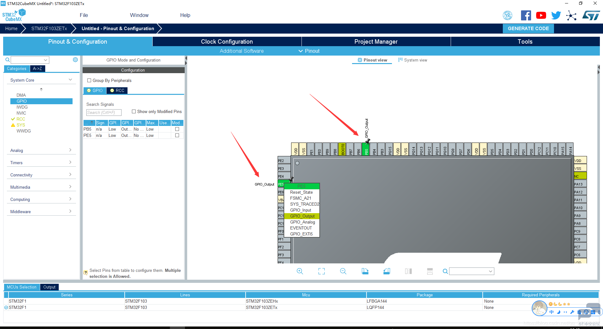

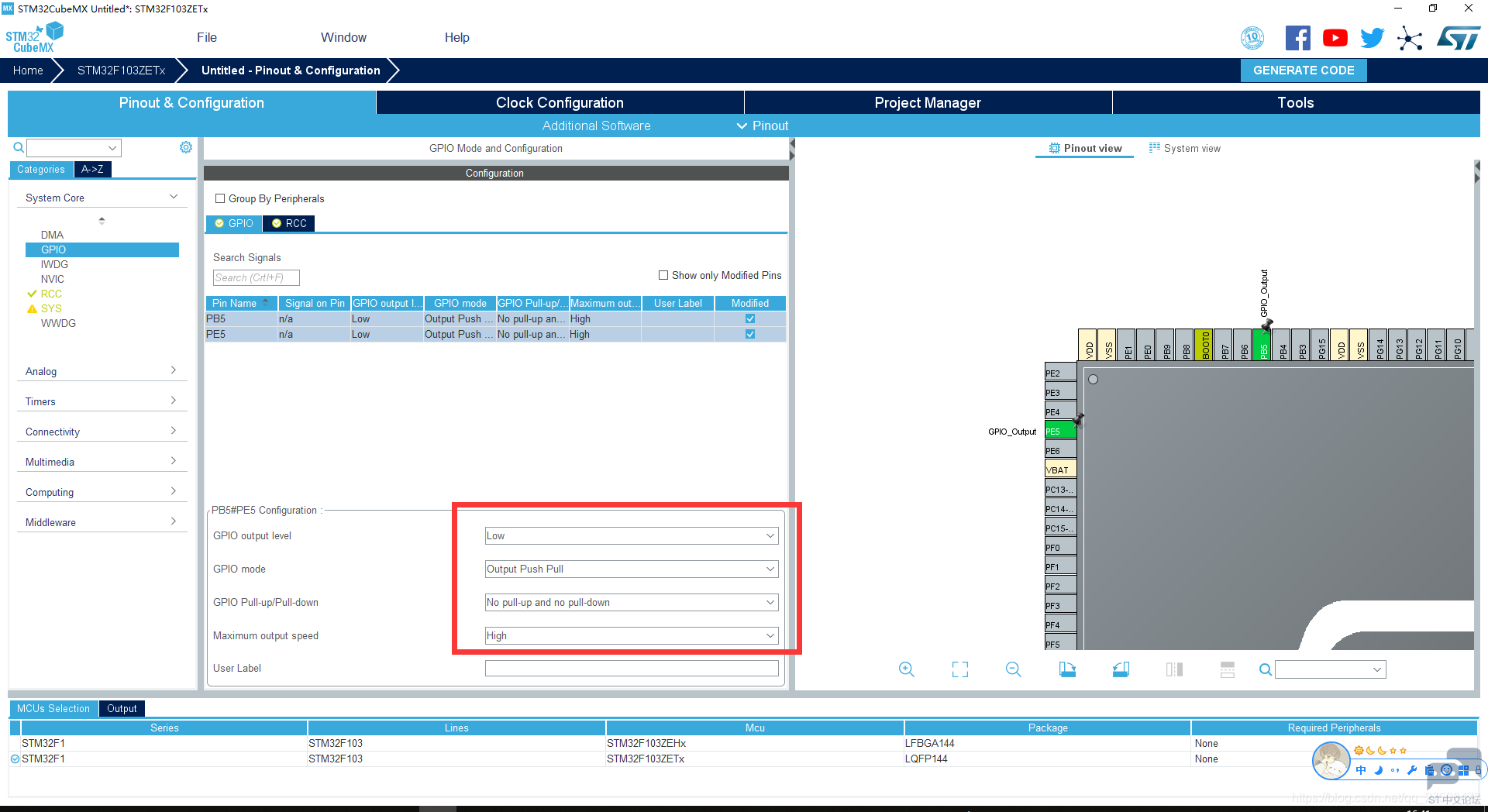

设置PB5和PE5为输出:$ o# A6 z# H; _1 i  |2 ^+ q
7 a$ Y  k5 B& V8 P- l  S
) @# E, O) x) I( R7 i5 k! ]' ^
8 I( Y8 A2 T$ D7 R
设置引脚初始低电平,推挽输出,无上下拉,最高速度(50MHz)" f. Q5 f$ F+ ?
( r# n: P( A% X- H: G, t& X& J
/ {1 [. V3 \, R. n: y5 U9 U. N

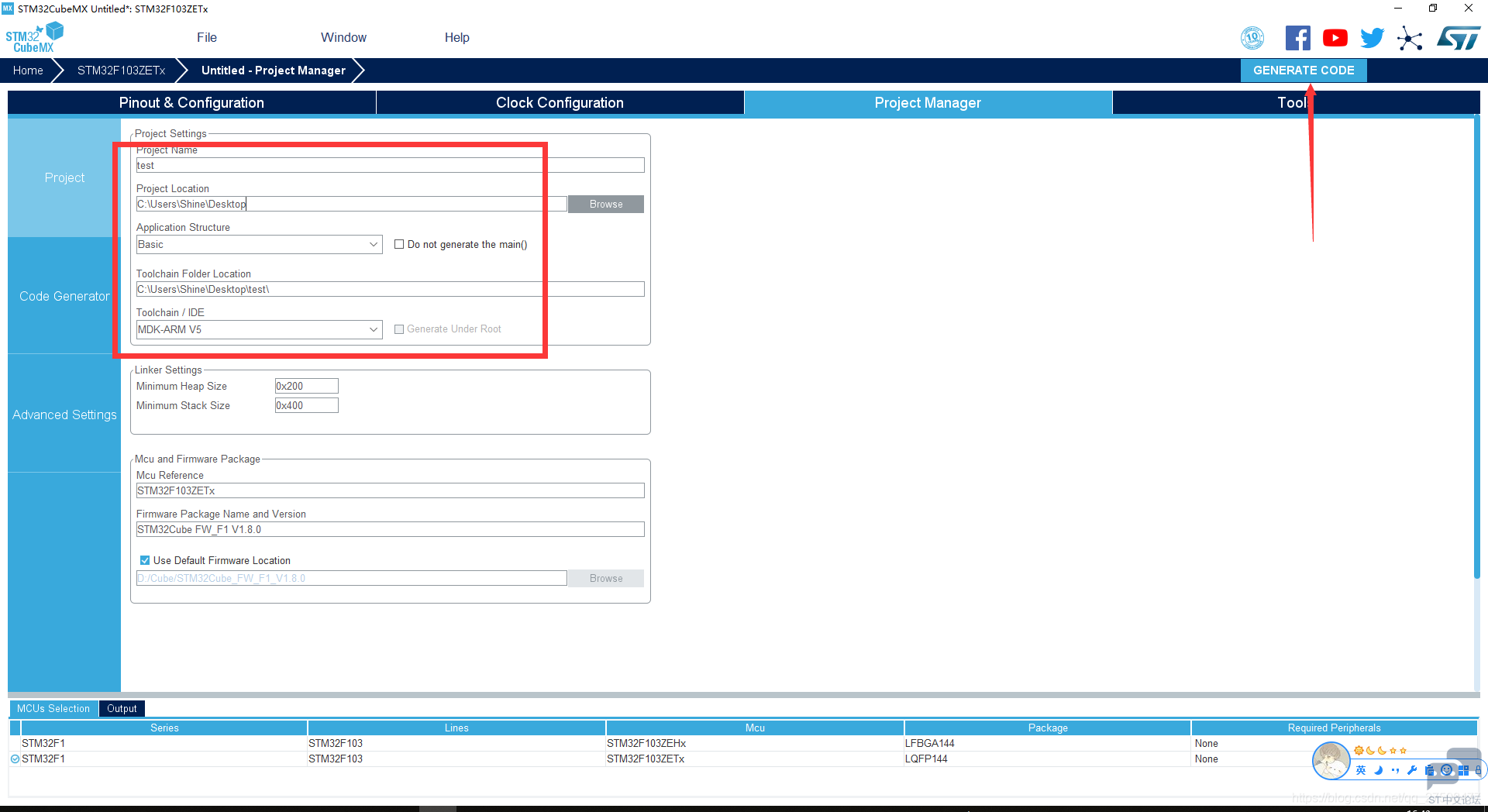

设置工程属性:6 y3 A0 O1 {, C) q7 F4 R4 ^1 G
8 r$ }5 u- y+ I6 [, [
. t. z  W  s9 N

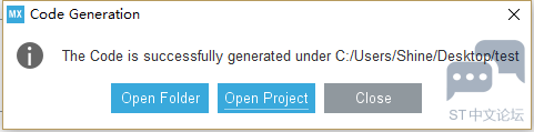

& f6 f( d' L& e9 ^生成完成:, n  z1 `# O0 V
+ ?1 m' s4 p: O0 n9 G" h3 q- P3 J4 R
20190904164428113.png ( T2 [, P% ]7 c" N' B

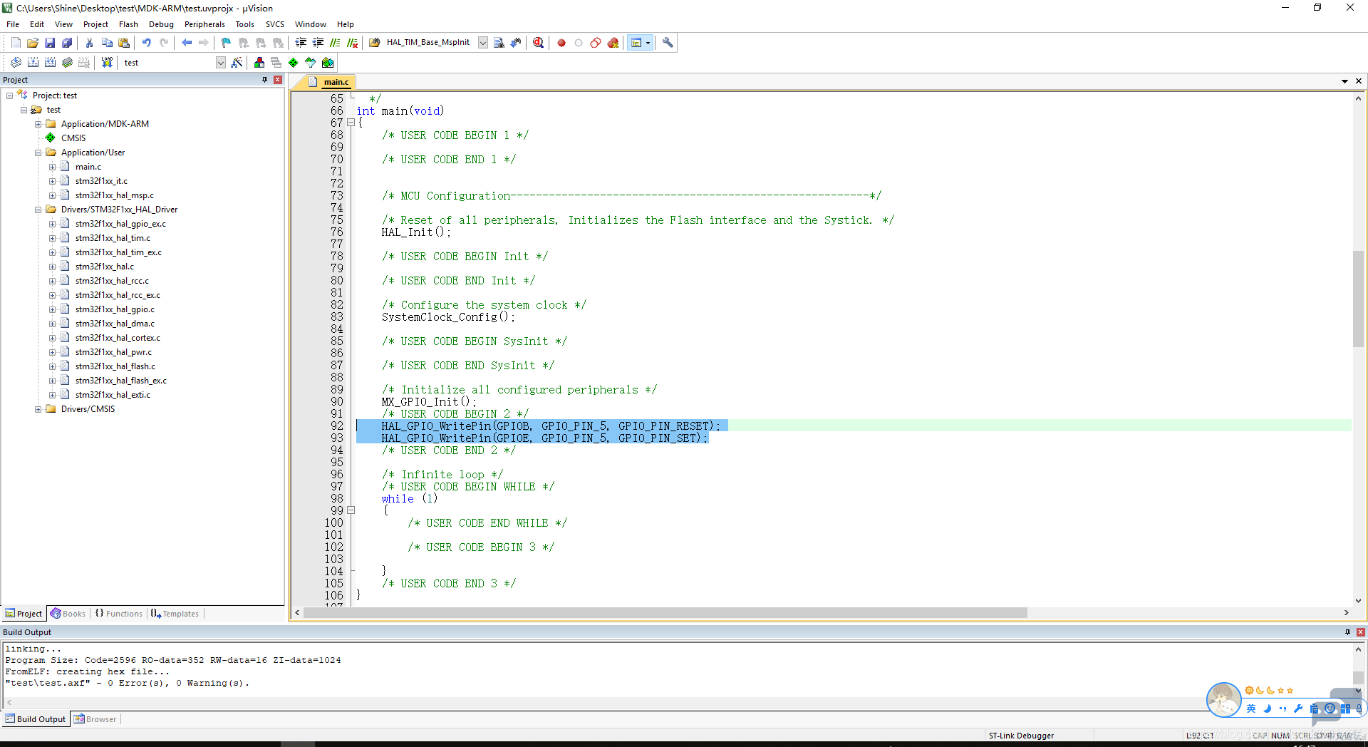

" K  O, a0 w0 T生成的代码添加两行修改GPIO的代码:# T) B4 S0 u1 r) J0 I5 L
* u) n: t7 J/ [
20190904164801425.png ' ^1 t# p9 S& |) q2 n
6 M$ f) {: w! ?0 w" O9 g+ o下载验证,精英板的两个灯一亮一灭,使用CubeMX创建工程成功!
