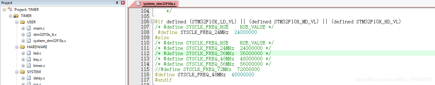

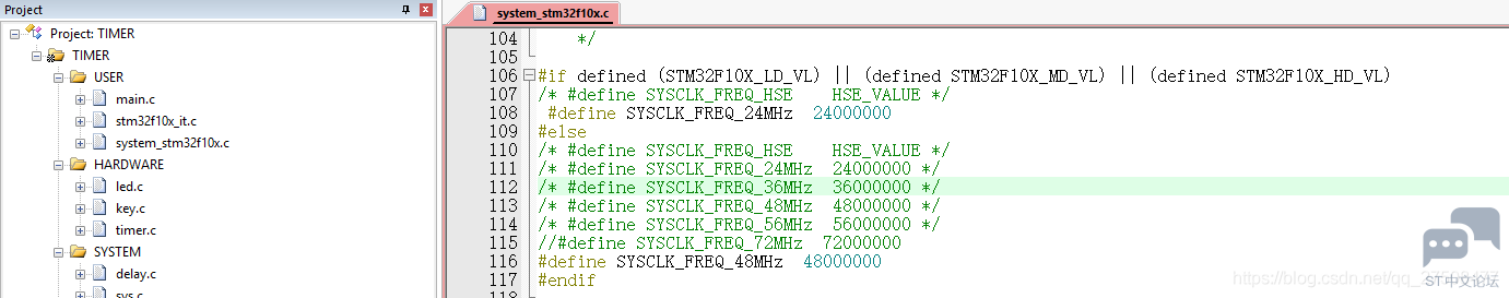

为了保证系统时钟的delay函数正常,还需要在system_stm32f10x.c中注释掉原有的时钟#define SYSCLK_FREQ_72MHz 72000000并改为#define SYSCLK_FREQ_48MHz 48000000。
