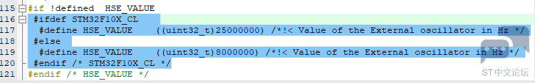

【主要区别】; N, [ k/ I+ d/ i; \" [- D: \ 两者使用相同的stm32f10xxx reference manual,只是F107属于互联型设备,比F103多了OTG USB和Ethernet模块。 ( X, e4 S5 V1 r- p9 } 【晶振区别】# n( e; ?+ v+ P! n! S% W 通常电路板上,stm32f103采用8MHz外部晶振,stm32f107(互联型,STM32F10_CL)采用25MHz外部晶振(这时候默认时钟不用修改)。6 F) @/ F6 p$ ?1 M1 ]2 L# C2 m( f: u 6 k: c! C% k6 [8 V6 ?# ~ N 对应代码见V3.5.0版本固件库文件stm32f10x.h中Line115:8 t8 C8 `4 @# a* i

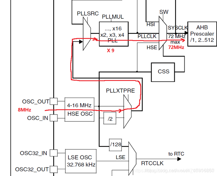

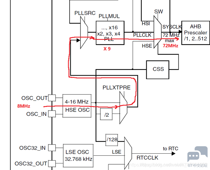

& m% y# A$ Y7 E 原因:: R) `3 V0 F5 U% K F103,外接8M,直接9倍频,得到72M时钟。参考手册上对应时钟树图: ) G' i( C! D% f/ n3 p2 x

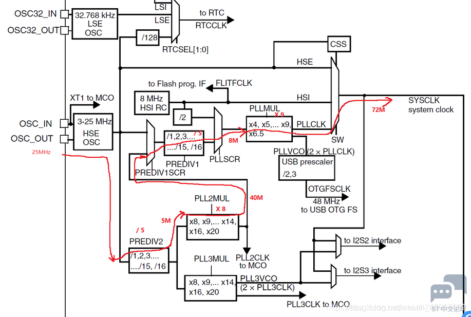

3 X4 k; N/ r: l. }( U1 O- F" k F107因为具有USB OTG功能,因此需要特别时钟。一般采用25M外部晶振,方便提供USB或以太网相关时钟频率,最终系统时钟为72M。参考手册上对应时钟树图:4 o2 r7 R1 K# l+ D' Z

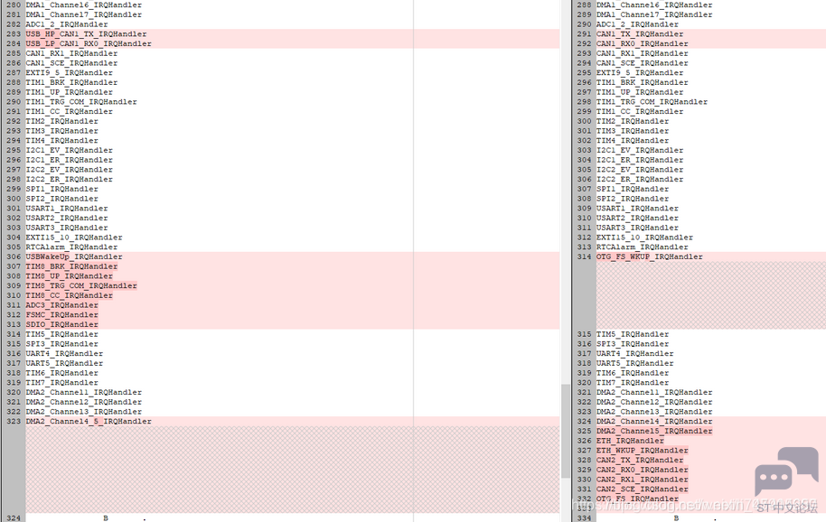

2 R, l$ N1 R, N& e 【启动文件区别】 查看F103对应的startup_stm32f10x_hd.s文件和F107对应的startup_stm32f10x_cl.s文件。Diffuse对比一下,发现只有OTG USB模块和Ethernet模块相关的中断及响应函数区别,再没有其它不同: 1 ~. |0 H+ V3 U$ Q$ P+ M; F
