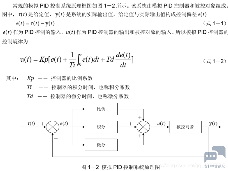

, J- s! y& ~: f4 jPID控制系统(模拟)的框图如下:
6 Q2 w7 g- R) h3 v% `9 ]8 f# i8 }- [( V3 u7 Z3 n) a/ I  M# {

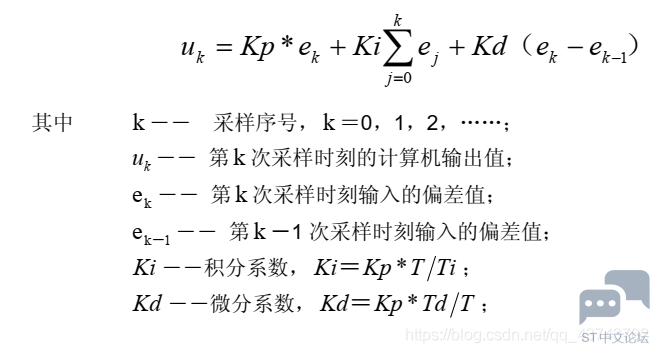

3.PID的数字化处理9 j9 w6 p. R) I7 Q* ~' B; q/ Y) S
由于计算机控制是一种采样控制,只能根据采样时刻的偏差值计算控制量,所以我们是通过软件实现控制算法的,要对PID进行离散化处理(也就是数字化处理),就是根据离散采样点的偏差值进行控制,在离散化处理后,相比于模拟控制由如下改变:
/ t$ d, ^; r( R) b9 Z6 L, s由差分代替微分
* _" S4 a2 h7 [; e9 Q- C由累加代替积分
9 E$ w9 C  v* d. l& M( z0 q
数字化处理后的PID系统如下:- U; W' i( V) P) Z4 }4 k! i* s

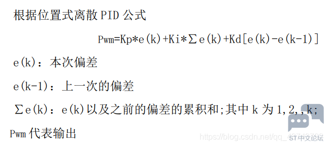

( O: {, X6 s2 S4 V, N电机控制中,输出量就是电机控制模块输出的占空比,作用于电机转速,此时离散PID的公式如下:
& X. u. ^! {" d
. H& @. R2 @1 a! |1 V
20200428231914180.png 2 p  `0 r7 a' O7 \! ^

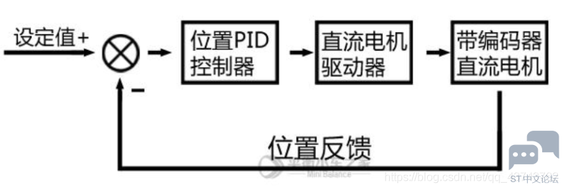

' e; g  Z* r; o5 R( R3 [) G2 @0 k其控制框图如下:! y" T) M" f0 e0 ?& F6 d2 w
1 d! E, {6 d8 f: I2 o1 e7 T- Q% J. g
5 B0 m0 m& L2 Z" @

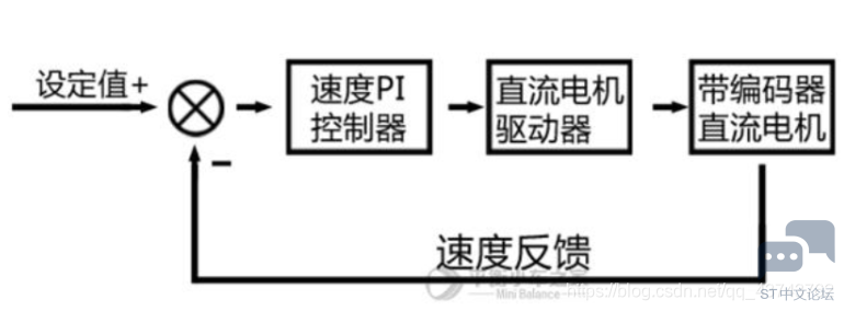

三.速度闭环控制
' x3 D* x" [9 Y7 q
速度闭环控制也可叫增量式PID控制,与位置式PID控制不同,位置式PID输出的是控制量新的状态,而增量式PID输出的是控制量的增值,增量式PID的离散公式如下:
4 _8 c/ y! h% h. Z$ n4 b
* y1 O5 v3 d1 c7 R& d% v
+ d1 y+ M& g, Q2 Y" ?( C1 q7 z3 v. X1 o! z$ F
4 J3 j( H4 I7 X1 F: ^) F位置闭环控制是使电机准确转到某一位置,速度闭环控制是使电机以某一速度转动,在速度闭环控制里,我们只需要使用PI控制即可,所以简化后的公式如下:
+ i3 o! |1 V8 E& I5 ~( f. D
( ~, I7 X( j( b' c/ h, o
  A/ f/ U( h. p- w注意:公式直接将控制量的增量加在上一次控制量的状态上了!!!9 s7 G1 _! s$ G. W- e$ e. R8 z3 j
; `3 A: F* j2 g$ T

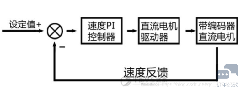

4 k0 a' W3 `! L1 T" S+ m控制框图如下:7 V/ t/ }: t+ {. M: t3 W
4 i+ n* f& J- x, a0 E
20200428232053460.png $ P9 X+ G$ f& |; Z3 ^' @
, s8 D6 s; d7 e- B4 \/ i
