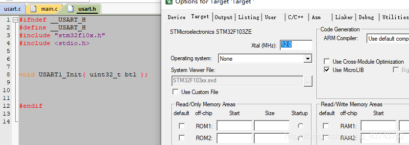

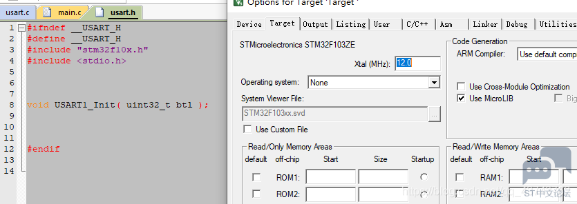

记得包含头文件,勾选Use MicroLIB,以使用printf等函数* Z2 n, `7 y/ j3 G
