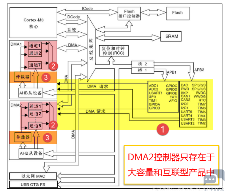

DMA框图
; T# Q5 N- f, W' x) S; a了解外设先要理解其工作框图:* z! m' }" v3 G* g1 m+ I
* ~8 H7 k  ~0 d; Y2 h5 Y
20190801145113248.png / T) s# _$ K9 R! G8 F$ p
7 a- I' B) B- Q1 I
功能框图主要分为三部分:( G- H2 B7 W9 V2 h

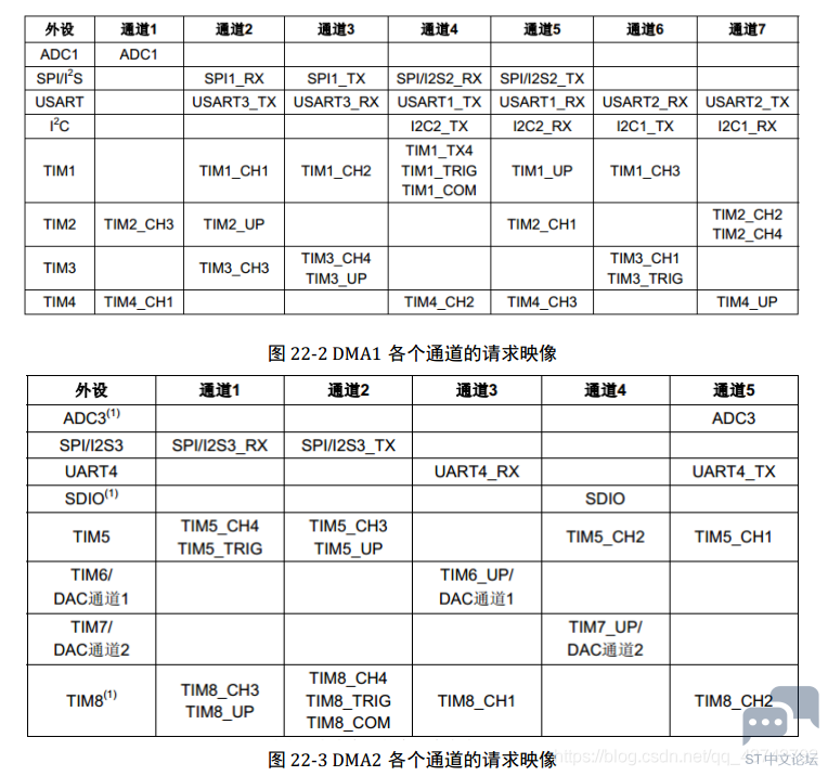

1.DMA请求: w0 f4 E  Q" p% p+ u% [
外设如果想要通过DMA传输数据,必先给DMA控制器发送DMA请求,DMA收到请求信号之后会传回给外设一个应答信号,当外设应答后且DMA控制器收到应答信号后,就会启动DMA的传输,直至传输完毕。但DMA有2个DMA控制器,15条通道,不同的通道对应着不同的外设请求,所以必须对通道和外设请求进行一一对口,各个通道对应的外设如下:9 h  j: {& W6 O  r9 u( W( D
$ d. m' V6 k' G1 z# R& @# J
% w3 k+ v$ M9 A" F2 _1 b6 K2 M2.通道$ X1 c6 }( v" r; O# E
要注意的是DMA共有12个独立可编程的通道,DMA1有7个、DMA2有5个,每个通道对应着不同的外设的请求,但同一时间只能接收一个。8 p+ O/ h8 P8 W' R% ~
" N; c- J2 u: k
3.仲裁器# \: v+ u7 z; _7 ~1 u5 w) E2 T
当多个通道同时请求时,就要处理先后响应的问题,就像中断里的优先级分组一样。仲裁器管理DMA通道请求时主要依据俩点:
4 v% g" d. z1 x) x. o第一判断:在DMA_CCRx 寄存器中设置有 4 个等级:非常高、高、中和低,先根据此优先级判断响应的先后,如果优先级都一样,进行第二判断。# _! I2 l4 B2 \! c3 H, l' V
第二判断:比较通道的编号,编号越低优先权越高。$ Q3 W5 h" n: t* h  g: d5 T
