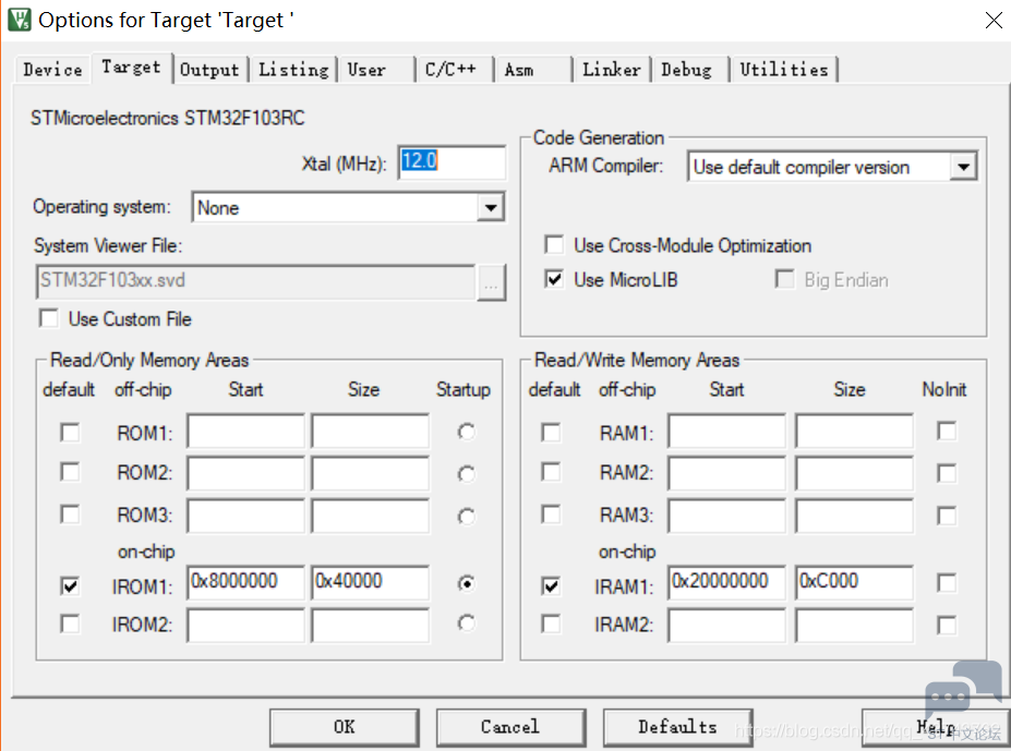

% {: @9 T, V- c! G修改完成后需要勾选Target设置中的Use Micro LIB选项,MicroLib提供了一个有限的stdio子系统,所以还要再头文件中包含#include <stdio,h>% ]5 z7 e& O7 F( o  V# I" `
. `" Z6 L, F% O
20190730170540530.png 9 e% }  I) r: i! R' t* p/ E
