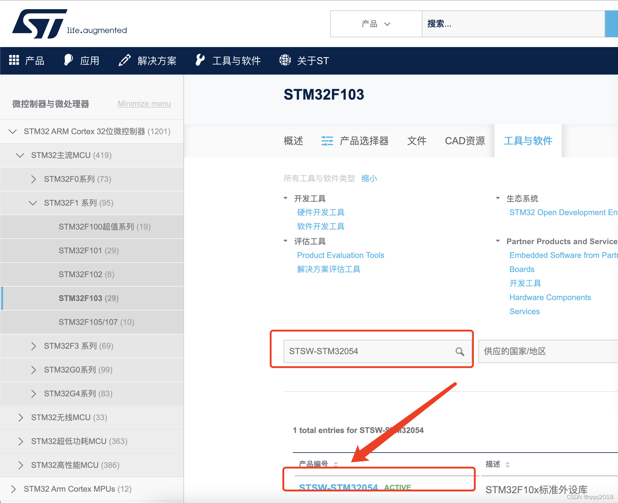

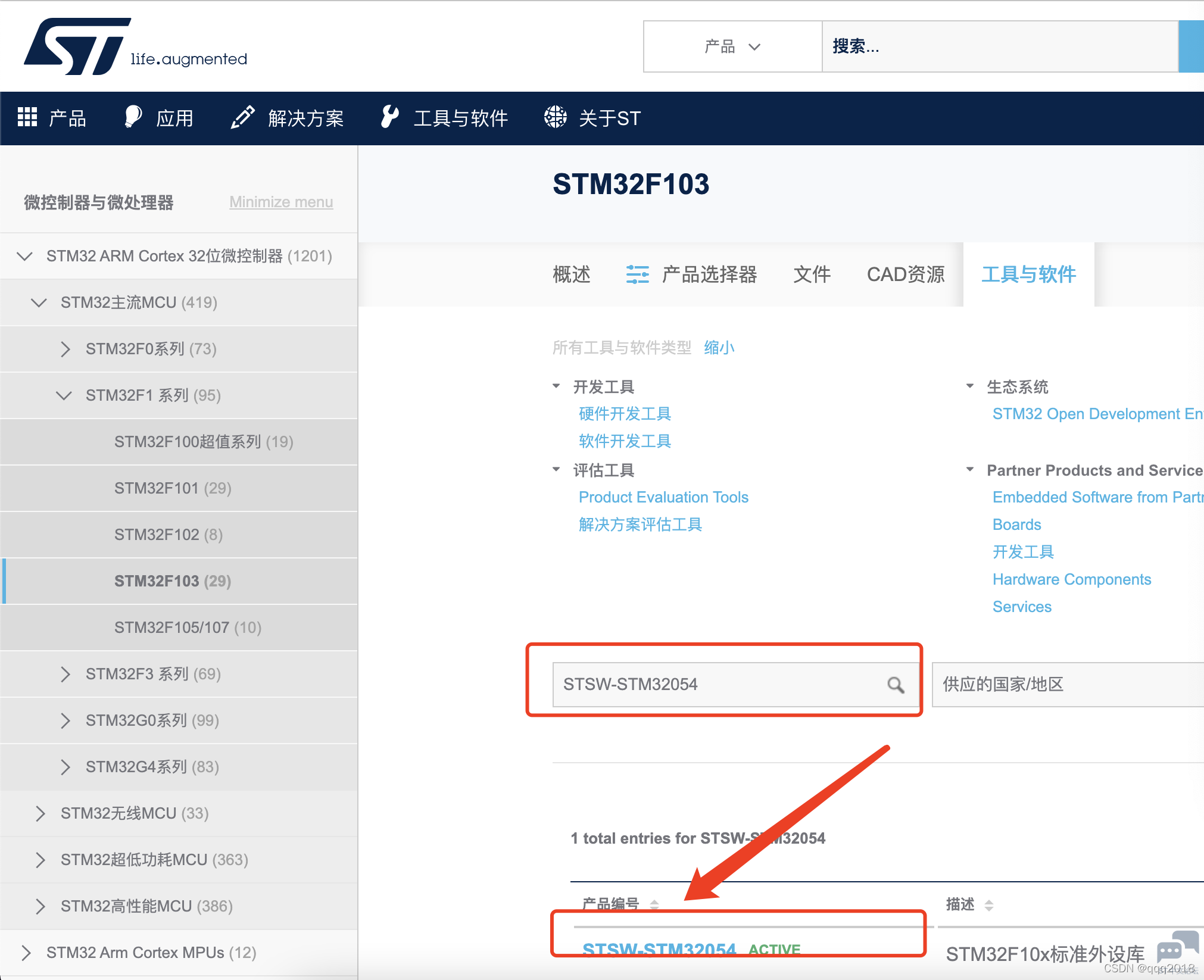

下载st官方固件库5 l, J! |$ r3 l! Q( a
搜索并下载固件库; k5 t3 v5 u$ y9 m9 b1 f4 p

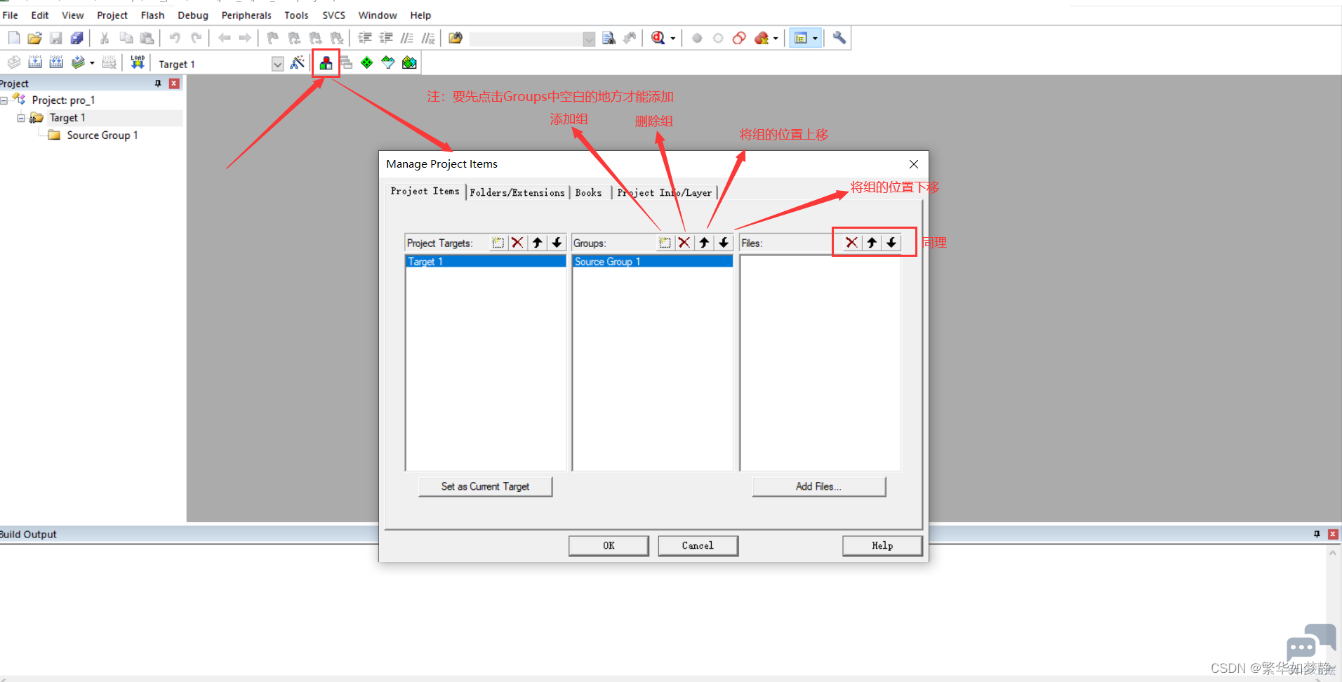

添加工程组和组文件
$ ~7 \) Y4 o% j3 U. S
5 L. M* Z$ t/ h5 t) }3 ]
  m& ^# C) e! |6 I' p) S: c" u7 O$ X% K+ E/ J1 W
在Groups中创建分组:
7 m% y' u# D! b) T* CUser            自己开发的程序代码: k; Q3 h2 r5 b
Deiver         管理STM32外设的驱动
7 u" e, b' W2 W7 k3 @- ?, uCM3            管理CMSIS内核驱动- d+ L/ u: ^1 s% E& @$ N: s' G8 v
Startup       管理MDK开发环境下与芯片相对应的启动代码6 Y: v, S* s- h! Y) f2 D. M

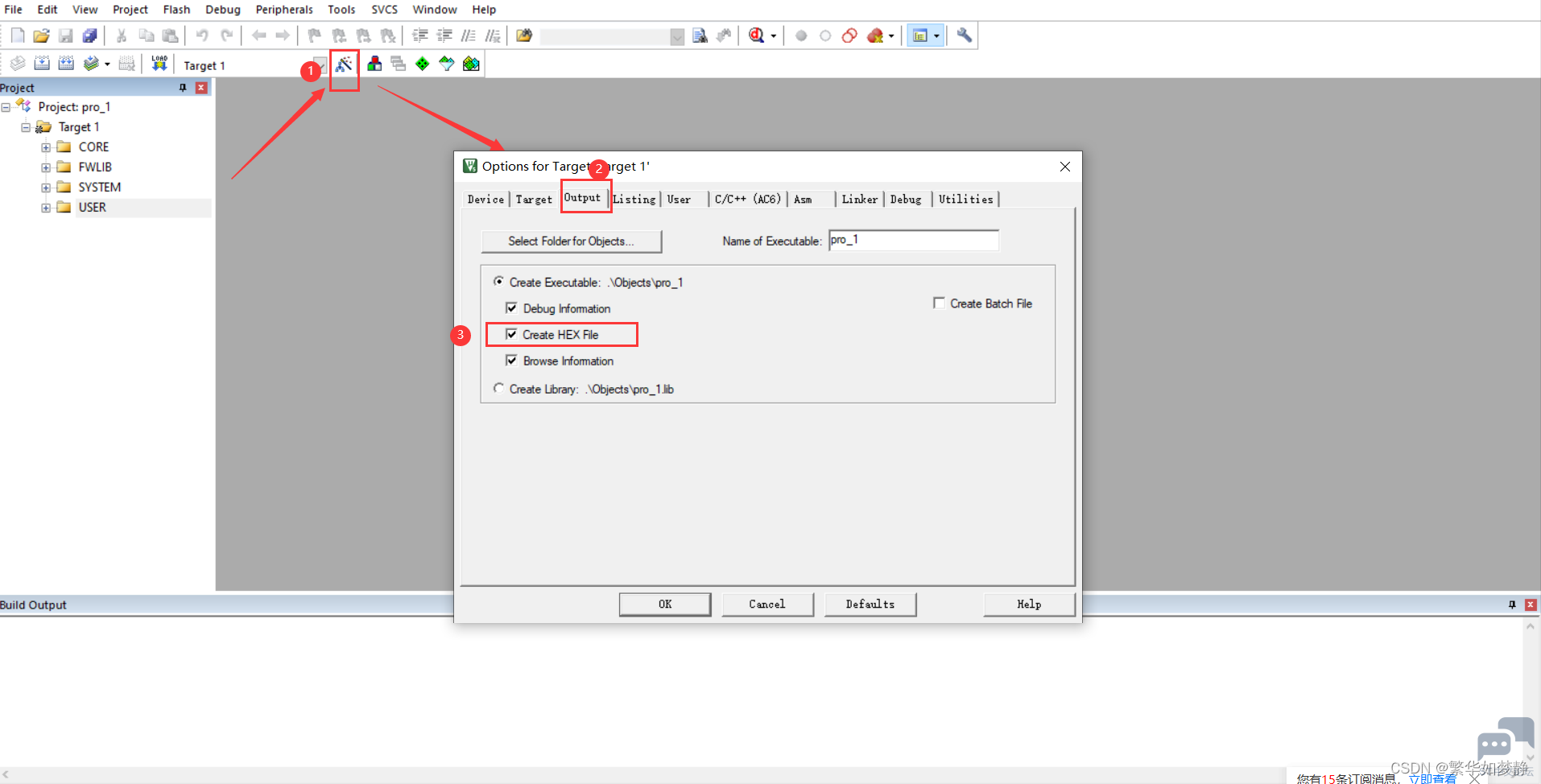

, {- ~# h0 l; N( w1 c. D& t2.Output选项卡将Create HEX File选上,output路径选择为刚才创建的output文件夹d0 E, k6 O* C# |( C& M. u: Y& g1 ?3 J! `

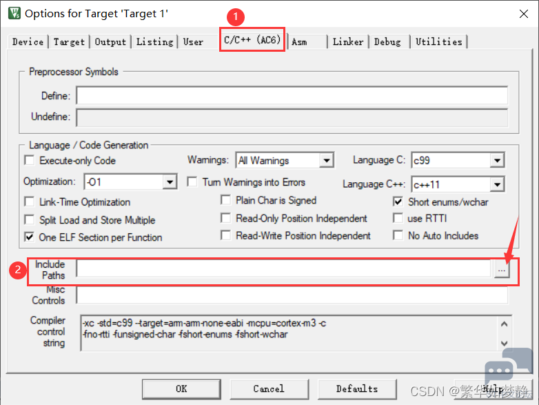

3.C/C++(4C6)选项卡,在preprocessor Symbols的define中写两个宏定义:' {4 V# x! s& @+ W3 a# g" V
8 _5 z5 @% f3 s# _
USE_STDPERIPH_DRIVER,STM32F10X_MD(中间是逗号),第一个宏定义是说使用固件库进行开发,第二个说的是芯片容量,分为LD,MD,HD,对于stm32f103c8来说是MD。! }: H, d+ [/ H
! y& `  @( ?( O1 {) O" t8 u$ }. U然后在include Path处,点击后面的三个点,把Libraries文件夹中的路径配上,分别为; R8 Q8 P) q# B
+ _% M. W+ X- }7 @# U+ L" r' t. t
Libraries\CMSIS\CM3\CoreSupport) z( f. a$ h+ ~. E  E2 T
% a8 A) n  \( V6 T+ u6 @. Y, _Libraries\CMSIS\CM3\DeviceSupport\ST\STM32F10x\startup\arm4 ^5 P, j; b' a! {6 t% \
2 P1 T' ^8 {# ]9 f6 T5 W
Libraries\STM32F10x_StdPeriph_Driver\inc
4 w/ `, D; \1 Q# z% c$ T
- [9 W, n3 E' o5 R
Libraries\STM32F10x_StdPeriph_Driver\src+ m* C3 Q: \  _$ e5 [) h
4 a& n0 r, B- M7 |' }$ J  U6 F4 J
& ~+ q) T0 R: n& [' d/ _3 H: O4 D! Y; C4 x1 h

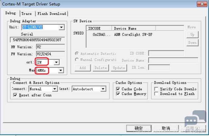

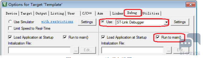

4. debug选项卡右上角的debugger选择为ST-Link Debugger4 z' p. _' A' q& e
4 |) V3 G; m- P+ d# j5 k& }: ]接线正确的话,插上stlink后点settings会在SW Device中出现stlink设备7 V+ F, q8 [; D

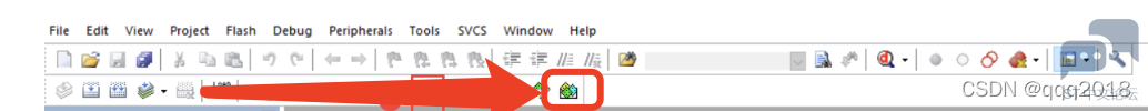

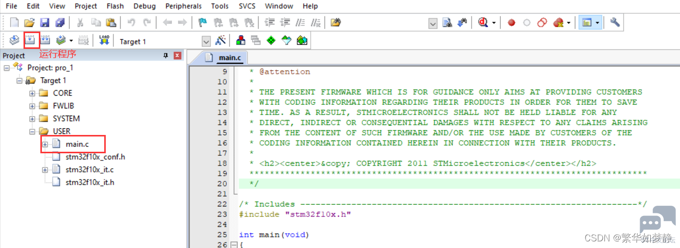

9 o. x. U2 T: v$ p. N( k测试* t& H  o" H0 q

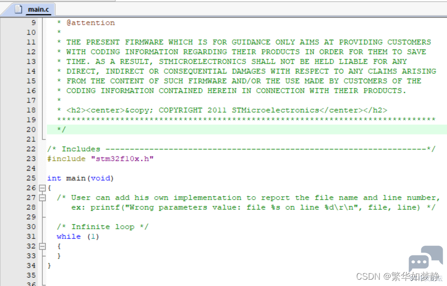

打开main.c文件只留空循环
1 o% O  }& `! E# {0 n: q5 ^
0 v; B3 Y" `: l" r: N
d2da0988a3324454954b267323127602.png * ^+ y5 Q$ {: C3 q: _
0 f8 H5 D. o& ]2 a( T6 S$ K; D 运行程序- W) e( e- Q& @
. z  l* z" v- G# g% y# `# `9 |. }
9d48307d9e2a41d2bcdb5b1b63bebd93.png 3 ?2 j1 j* P/ x( Z1 V0 }: @( j# H
  ?) m7 J' F- f1 ]( @) M0error且生成了target就是正确的,否则排除error, Y8 l( u3 d1 B# b# h7 N. x
