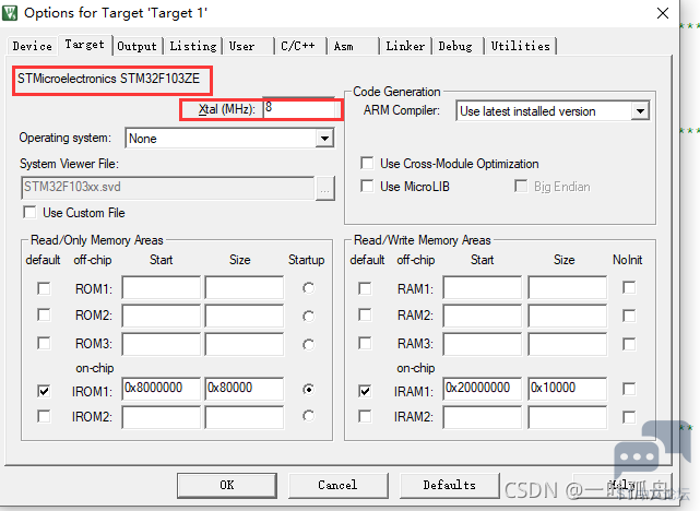

1.在进行仿真之前,首先检查一个配置是否正确。(主要检查芯片型号和晶振频率,开发板上都有)

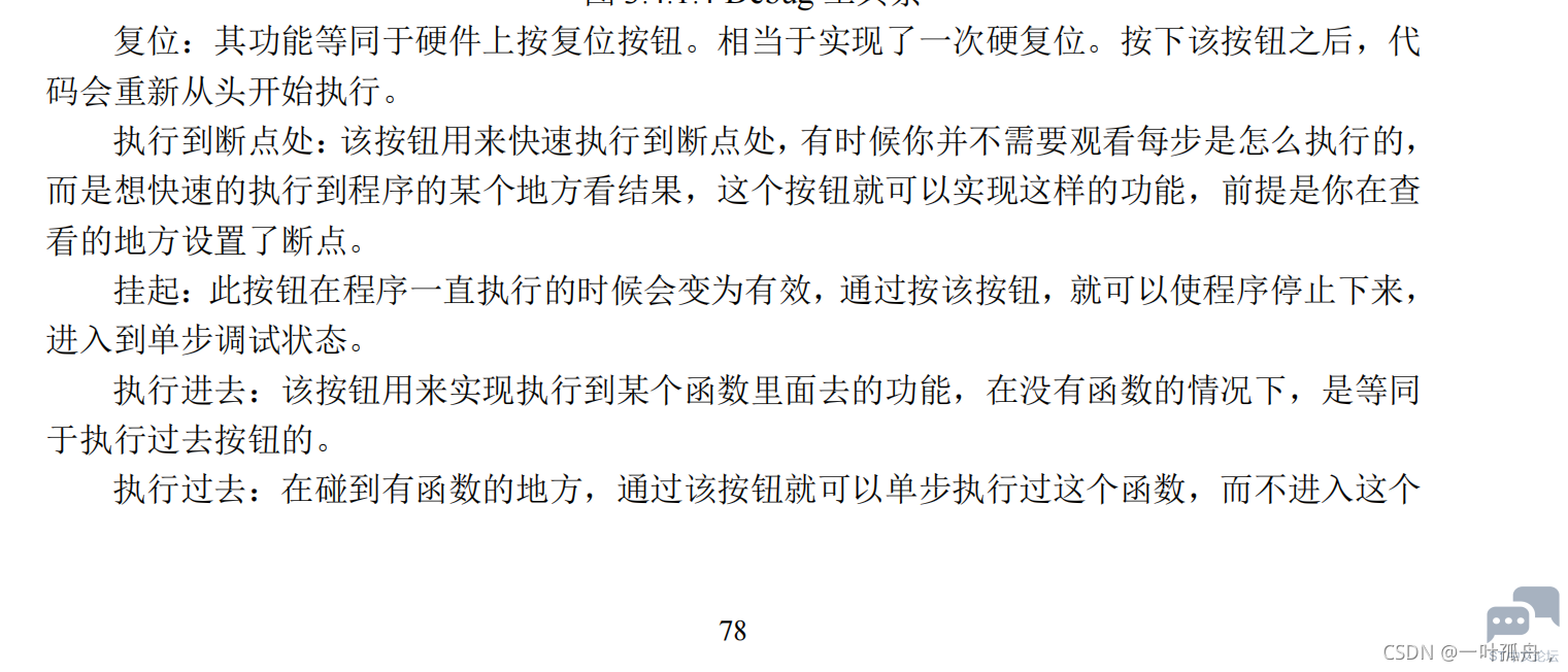

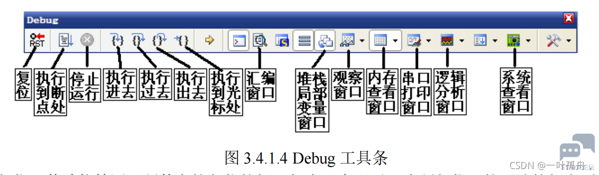

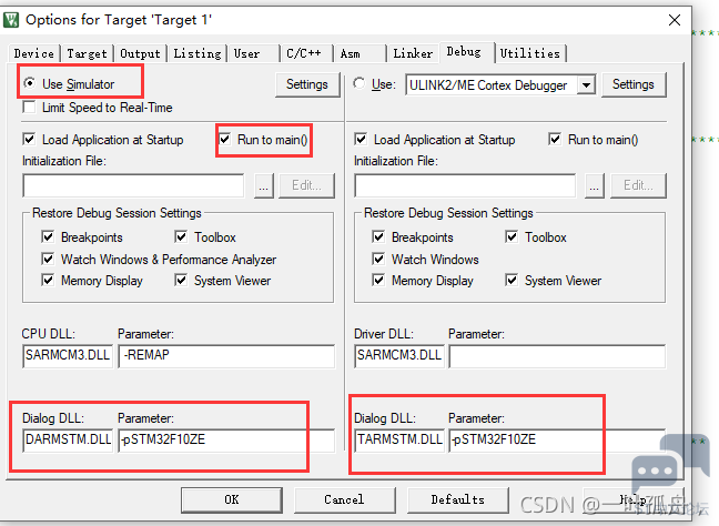

2.点击Debug选项卡
9 V' B( B9 H# |& W  y
3 B# s$ d/ Z3 ?9 i
点击OK,完成配置。

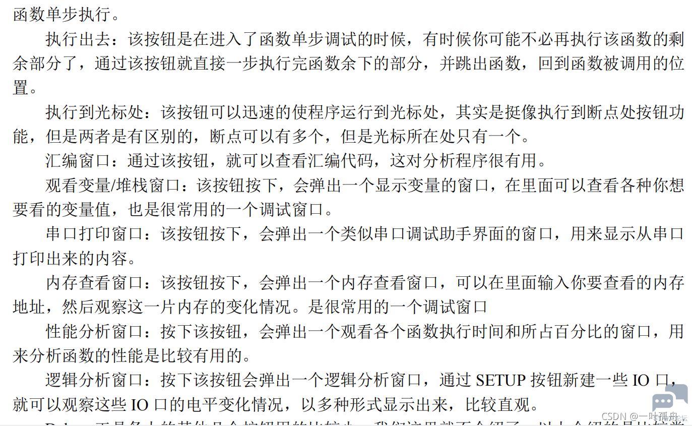

3.开始仿真
