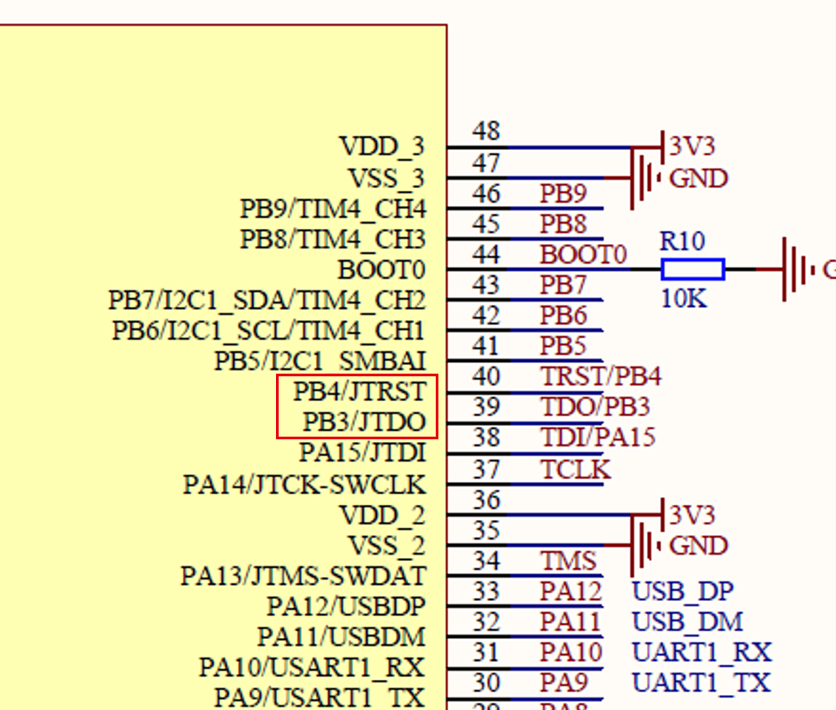

1. 问题描述, ]7 ?* G& d- m: q. x; Y# ?
今天调试STM32软件I2C的过程中遇到了一个问题:在采用 STM32 的 PB3 和 PB4 引脚做软件I2C通信时,发现 PB3 和 PB4 引脚的电平一直拉不低。反复检测了硬件连接是否短路,发现并没有硬件问题。后来查看了 STM32 芯片的原理图,发现PB3 和 PB4 引脚对应于JTAG调试接口,芯片默认开启JTAG调试功能。因此,程序中如果不禁用 JTAG 调试方法,那么这两个引脚将无法作为正常引脚来使用。STM32芯片原理图如下:

2. 解决方法  @& d0 B: y% [
在 stm32f10x_gpio.h 中我们可以看到 STM32 的 JTAG 和 SWD 使能地址:
7 U0 f1 A1 J2 n( K
  H+ k$ U+ n3 ]8 \! B
  1. #define GPIO_Remap_SWJ_NoJTRST      ((uint32_t)0x00300100)  /*!< Full SWJ Enabled (JTAG-DP + SW-DP) but without JTRST */+ x- w& k( r: Y
  2. #define GPIO_Remap_SWJ_JTAGDisable  ((uint32_t)0x00300200)  /*!< JTAG-DP Disabled and SW-DP Enabled */
    " Y( |$ ~( y  M* M- a3 {
  3. #define GPIO_Remap_SWJ_Disable      ((uint32_t)0x00300400)  /*!< Full SWJ Disabled (JTAG-DP + SW-DP) */% G3 @$ r$ ~( X. [( P: L
, ^+ A8 D$ i% m0 o
根据参考文献中提到的方法,为了使 PB3 和 PB4 能够作为正常引脚使用,用于软件 I2C 通信,我们需要禁用 JTAG调试方法。在整个程序的初始化函数中加上如下代码:
. x# ]& U' N- [
  v; B% h& m6 E, e2 @5 o
  1. GPIO_PinRemapConfig(GPIO_Remap_SWJ_JTAGDisable, ENABLE);     //禁用JTAG
    ) b2 k# |8 Z# C" A" N
/ r+ \% \5 w8 G  o- L
这样一来,PB3 和 PB4 即可作为正常引脚使用。- \5 G$ S) y; z8 ]8 [+ p* z
