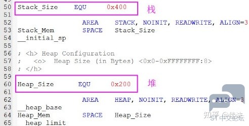

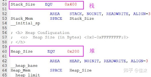

2 W5 m6 r0 J  W7 e在基于MDK的启动文件开始,有一段汇编代码是分配堆栈大小的。2 T5 A& ~' U/ S% x  C/ p$ l
9 x1 `# R8 ^! ^6 M! ^
& J3 P& L' i9 [( J( M2 j- }% q! h; |$ u9 j2 Z# z

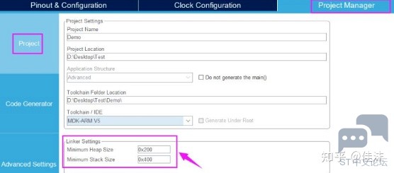

这里重点知道堆栈数值大小就行。还有一段AREA(区域),表示分配一段堆栈数据段。数值大小可以自己修改,也可以使用STM32CubeMX数值大小配置,如下图所示。
5 n3 f; Z9 M2 j- D0 g+ d2 m' d$ A- P( N$ @" D, P& p- ~( T
8 m6 l2 Y$ J" y& }' O% {1 Y* T, l6 N: M
: @+ ~% G! A6 `3 w
STM32F1默认设置值0x400,也就是1K大小。4 u9 R) j1 r7 V1 h# @5 I% ]

堆(Heap)的默认设置0x200(512)字节。' Z( i% N& N9 o( c9 B

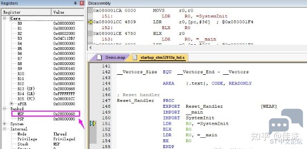

* C. C" L% ~8 ~4 \- Q1 @( W( O这里4+6=1640,转换成16进制就是0x668,在进行在调试时,会出现:
$ s" d' ?( p7 ^' r* P6 G; J
% @3 [2 V/ }2 ?  x8 x
42bbf2b1be24899a20d21d82ee4bf1a2.jpg ; c" ~5 t/ N* I" p2 C7 `+ }0 v

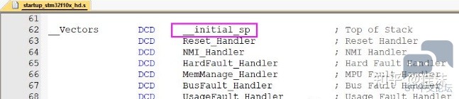

+ X" Q8 J7 W* [$ z  S3 b0 A这个MSP就是主堆栈指针,一般我们复位之后指向的位置,复位指向的其实是栈顶:: ?6 ^) G# q6 w5 l; H9 m) v
1 @" Y% z+ x* s 1376b8f115b5a29b448f3393b7aa3ac1.jpg ! [' s: s# i% ~2 _" L

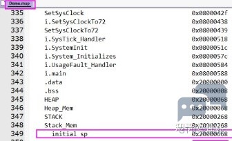

" {9 `; V0 d' |) W) j! U而MSP指向地址0x20000668是0x20000000偏移0x668而得来。具体哪些地方占用了RAM,可以参看map文件中【Image Symbol Table】处的内容:
