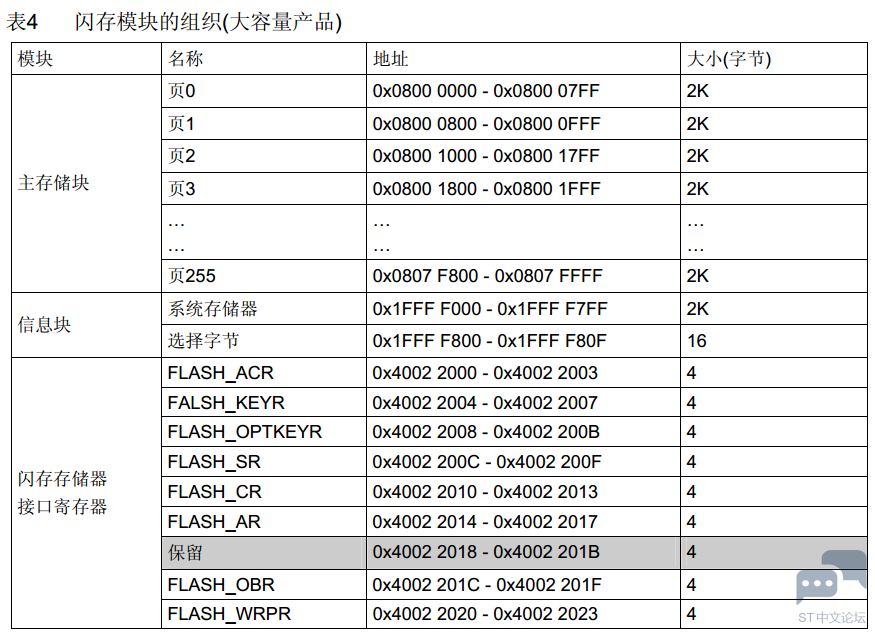

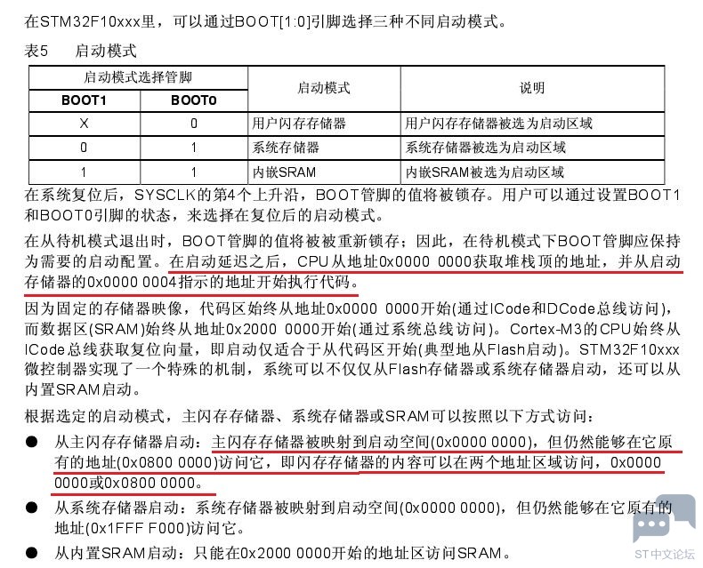

note: STM32上电启动并不是直接进入main函数,而是先进行系统初始化,这个函数的调用是在启动文件startup_stm32f10x_hd.s(因为我的单片机是STM32F103RCT6,大容量芯片所以是这个文件)中执行复位中断Reset_Handler时被调用的,执行完复位中断才会进入main函数。 3. STM32 FLASH的分布; Q0 I+ z4 N/ ?) V STM32每种型号单片机的FLASH大小及地址分配在芯片手册里都有介绍,我使用的是STM32F103RCT6的型号其FLASH为256K属于大容量产品其 4 r: s0 J4 D0 t2 H+ t; p; j FLASH的分布如下图:主存储块的地址是从0x08000000到0x0803FFFF共256K) H* H- R% A6 X; N: D u

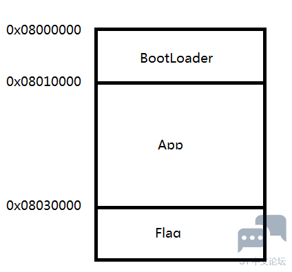

4 y2 B/ X+ S/ ~( D, C# v m- h 我们在设计程序时把FLASH分成3部分,第一部分从0x08000000到0x0800FFFF共64K来存放BootLoader程序,第二部分为0x08010000 到0x0802FFFF共128K来存放App程序,第三部分从0x08030000开始到0x803FFFF共64K来存放程序运行的标志位和其他,如下所示:

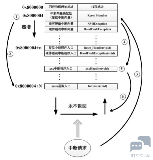

4. STM32程序的运行过程. A: ]. Y% h& K* z STM32的程序运行过程在很多资料里也都有介绍,因为STM32F103的单片机是基于Cortex-M3核的,它的内部主要是通过中断向量表来响应各种中断,内部闪存的起始地址是0x08000000,中断向量表的起始地址是0x8000004,程序启动后,将首先从“中断向量表”取出复位中断向量执行复位中断程序完成启动,当中断来临时STM32 的内部硬件机制亦会自动将 PC 指针定位到“中断向量表”处,并根据中断源取出对应的中断向量执行相应的中断服务程序。. V" U' a+ |3 s

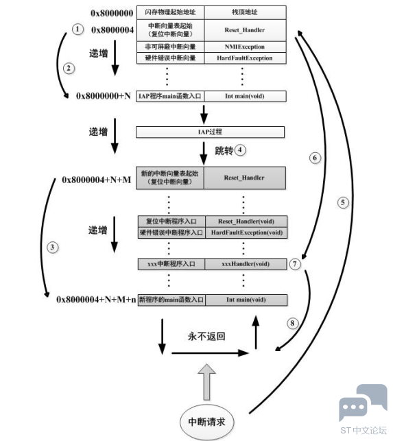

( }1 O' Y% _% ~% F3 h0 ?1 z 如上图所示STM32的正常启动流程是:+ A' X! y4 E. z9 j" `0 T& J a. STM32上电后会从 0x8000004 处取出复位中断向量的地址,并跳转执行复位中断服务程序,如标号1所示; R1 x# o5 k" t5 G& H2 j b. 复位中断复位程序执行完成之后就会跳转到我们的main函数如标号2所示; c. main函数一般为死循环,当其收到某一中断请求之后STM32会强制把PC指针指向中断向量表,如标号3所示; d. 查询中断向量表,根据中断源来跳转到相应的中断服务程序中执行响应的操作;如标号4、5所示; e. 执行完中断服务程序之后会再回到main函数中,如标号6所示。 以上是STM32的正常运行过程,而当加入IAP程序之后,运行流程就如下所示:, [! c4 v: p. k1 z
加入IAP后程序运行如下: a. STM32复位之后还是从0x8000004处获取中断向量表的地址,并跳转执行复位中断服务程序,如标号1所示; b. 执行完复位中断服务程序之后回调转到IAP的main函数中,如标号2所示;+ \% K' M# ?* M( O c. IAP的过程就是通过某种选定的通信方式(如串口)来接收程序文件,并且存储在指定的FLASH空间里,随后会加载新的程序,而新程序 5 S0 J0 \2 H8 ?6 A 的复位中断向量起始地址为0X08000004+N+M,取出新程序的复位中断向量的地址,并跳转执行新程序的复位中断服务程序,随后跳转 至新程序的 main 函数,如标号3、4所示;9 p \% T/ N5 c: N" k( X d. 此时在STM32的FLASH里面会有两个中断向量表,在新程序 main 函数执行的过程中,当中断来临时PC指针仍会回跳转至地址为 0x8000004 中断向量表处,而并不是新程序的中断向量表,这是由STM32的硬件机制决定的,如标号5所示; e. 查询中断向量表,根据中断源来跳转到新的中断服务程序中执行响应的操作,如标号6所示;3 B+ D4 ?* N+ C1 p6 E) i f. 执行完中断服务程序之后会再回到main函数中,如标号7、8所示。5 o0 A( ^9 u) e' L8 `6 i6 J6 U note: 由上可知新的程序在FLASH中必须放在IAP程序之后的某个地址里,这里我的程序中设置的是0x08010000 即偏移量为0x10000,而且新程序1 p( u; `- L+ ]5 F5 K0 C9 u/ E 的中断向量表也要做相应的偏移,偏移量也为0x10000 (地址的设置可以通过编译软件来实现,下文会有介绍)。; b7 w6 q4 h. M5 n# y ( e& q: m. h3 t 5. BootLoader程序的编写 BootLoader程序主要的功能是接收新的程序并把它存储在FLASH的特定位置,然后加载新的程序运行。单片机每次上电都会先读取一个 标志位,根据此标志位来决定是运行APP程序还是来运行自己来升级。 flag = STMFLASH_ReadHalfWord(FLASH_ADDR_UPDATE_FLAG); (FLASH_ADDR_UPDATE_FLAG 是0x08030000的地址) 当flag = FLAG_TO_APP 则加载App程序,否则执行升级程序。, t( y: b7 ?; a5 Y, S9 i$ C 在我的程序中通过串口来完成程序bin文件的传输,为了通信安全制定通信协议,串口接收分为两种: a. 指令的接收,长度为16个字节,协议示例为 test[16] = {55, aa, 01, 指令长度,命令码,00,00,...00, 和校验位} 和校验位 = 0 - 前15字节的和,# C" L* z9 h$ Q& E b. 程序文件的接收,每包数据为(2048 + 6)个字节,示例为:* F E8 C3 H- N* i' V5 E7 ]' B% U test[2054] = {55, aa, 01, 包号,命令码,数据文件2048字节,和校验位}- Q$ n& `4 p9 |3 M 之所以设置以上的通信协议就是为了保证数据传输的正确性。8 S* [3 v5 u1 d$ \% L2 S6 Y Boot程序的主函数4 F* V1 Q2 m0 V Boot程序的main函数里主要是读取标志位flag根据flag的值来决定是加载现有的App程序还是运行自身的升级程序,在自身运行时会定时给上位机软件发送BOOT准备完成的指令,告诉上位机我准备好了,并运行ReceiveUsartData();根据串口中断里的标志信息来完成对指令和程序文件的接收。$ j) o/ g0 b+ e3 |$ b% l+ F9 f

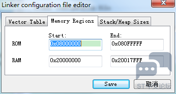

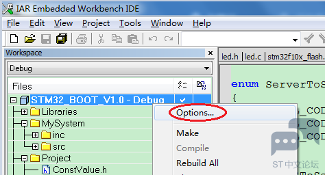

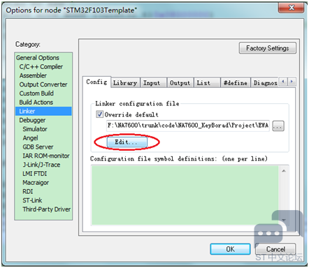

首先 if(((*(vu32*)AppAddr)&0x2FFE0000)==0x20000000) 的作用是检查栈顶地址是否合法,(*(vu32*)AppAddr)是去除用户程序首地 址里面的数据,而这个数据就是用户代码的堆栈地址,而堆栈地址指向RAM,RAM的起始地址是0x20000000,因此可以用上免得语句判断用 户的堆栈地址是否合法。7 u+ ^: i1 s& v, S; }) G+ ~9 { 当判断栈顶地址合法之后取出新的复位中断函数的地址即(vu32*)(AppAddr+4),并把它赋值给函数指针JumpToApp,然后调用 MSR_MSP()函数把主堆栈指针赋值给MSP寄存器,最后调用JumpToApp();来执行新的程序。" k6 S2 W0 {" F+ D (这里涉及到函数指针的知识,一定要理解函数名本身就是该函数的入口地址,它的实质是一个地址。) 上面涉及到嵌入汇编的知识,可能讲解不是很透彻感兴趣的朋友可以参考《Cortex-M3 权威指南》获取更多的了解。 中断向量表的设置和起始地址的设置(IAR软件)6 h1 C0 ]( D( D0 U" W) F 在IAR软件中设置程序的中断向量表和程序的入口地址的方法如下:8 \5 c0 b) a0 e5 ?- T 1. 打开工程,在工程名STM32_BOOT_v1.0上右键--Options ) F' \3 o9 X8 j0 j4 x# l2 ~- M/ c

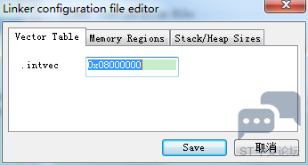

2. 选择Linker--Edit.& V% m' j) N) X2 k/ ? & @( y: \& G+ K& q1 G5 k- i) p

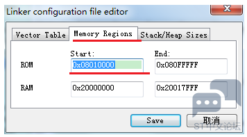

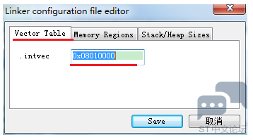

3. 设置中断向量表的地址Vector Table 和 Memory Regions的值 ' a8 I! o. g$ G, J0 o
6. App程序的编写+ ?1 |7 x# H- m: I C App程序相对简单,它主要包含两部分,一是程序要实现的主体功能(比如点亮LED),主要是你想让App做什么就实现什么;二是通过串口来查询升级指令,当收到升级的命令后要在FLASH_ADDR_UPDATE_FLAG 的地址处写入FLAG_TO_BOOT的标志位,并且调用Iap_Load_App()l加载运行BootLoader的程序来完成升级,详细请看源码。 对于App程序的要设置其中断向量表的偏移通过语句 SCB->VTOR = FLASH_BASE | FLASH_VTOR_OFFSET;来实现,FLASH_VTOR_OFFSET这个变量在程序中是 #define FLASH_VTOR_OFFSET ((uint32_t)0x10000) 因为我们的App程序存储地址是0x08010000相对于0x08000000来说偏移量即为0x10000,而且在程序编译时要设置Vector Table 和 Memory Regions的值为0x08010000 5 l8 ?" _/ c. M% ] x 5 [. Z. E4 C# h5 Q+ `9 X8 ]. b

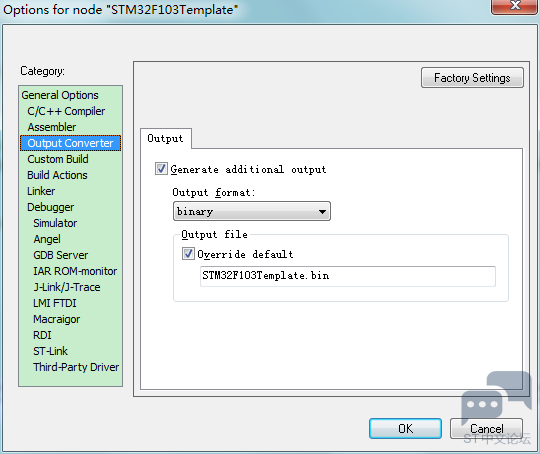

7. bin文件的转换 升级程序时编译出的程序文件最好选用bin格式的文件,因为bin文件比hex文件要小的多从而占用的FLASH更小,这是比较主观的优点,使用IAR软件编译时可以通过对软件的设置来输出bin格式的可执行文件,设置如下:. d$ U5 U. M5 ]% B' g) N* } a. 打开工程的Options选项卡选择选择Output Converter / ?9 B# R- j% M S! o2 S

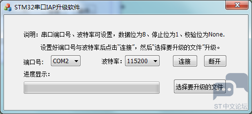

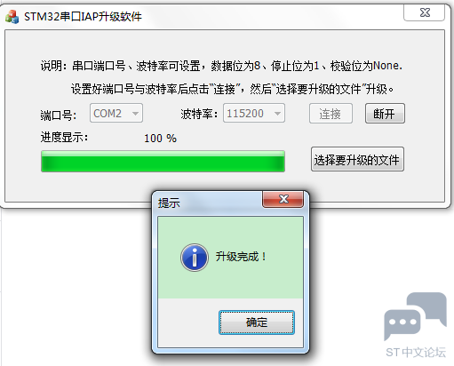

, A4 Q+ J3 ^9 F9 e9 o- r7 ^ b. 在Output format选项中选择 binary格式,同时把Override default输出文件的后缀改为.bin,这样在相应的工程目录下(我的是 STM32_App\Project\EWARM5\Debug\Exe) 路径下就可以找到编译输出的bin格式的可执行文件了。3 ]$ E: [+ |4 z$ J, d8 F `2 c 6 z& G& T6 \- }4 F2 @5 ~ 8. 上位机升级软件的简介% {* A m6 ]. P/ { 我的上位机升级软件是使用C++写的,具体编码不做介绍了,想了解的朋友可以参考源码。对话框界面如下:2 t# G. `, h8 ^' m4 Z. R . S5 D- T: ?6 F( O: ~! `

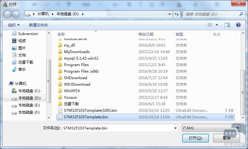

" h. q1 N1 b; V+ |- [ E# W 首先设置端口号和波特率,然后连接串口,连接成功之后,点击“选择要升级的文件”来实现升级。
升级完成之后会提示“升级完成”。. c4 ?+ v! p1 H4 m# R' l2 q 7 H( m# Q$ v5 p) E/ N
