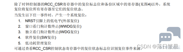

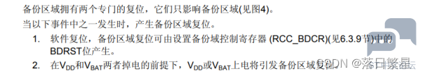

STM32F10xxx支持三种复位形式,分别为系统复位、上电复位和备份区域复位,如图3.1(a)、图3.1(b)、图3.1©所示。4 K1 r) x& \/ L3 |/ `# V6 P ) I! y4 |8 w: m" }" B- v

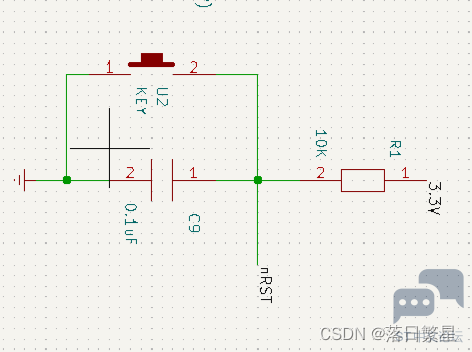

图3.1(c) 备份域复位 / O- H( `$ S+ X) A2 a6 i" [ 其中我们设计的复位电路为系统复位,通过给NRST引脚一段时间的低电平实现,电路设计图如图3.2所示。

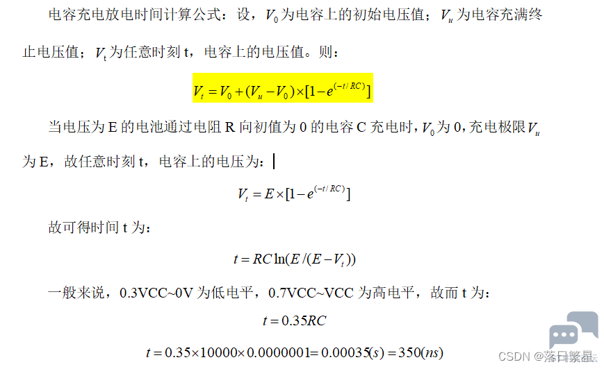

图3.2 复位电路% v& d& [- T9 _* L- d* y- g - V5 N8 i, K7 R 复位电路有两个功能,一、当单片机重新上电的时候,此时电容C9充电导通,nRST的电压为低电平,进行系统复位,一段时间后,电容C9充电完成断开,nRST的电压为高电平,单片机保持稳定,不会复位。二、当按键按下时,按键会保持20~50ms的导通,nRST与地端导通,此时电压为低电平,进行系统复位。, W5 r8 ~3 l- [9 l m( E0 L$ i7 |5 K
