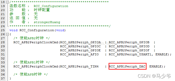

一、RCC时钟配置
7 Y* u# N/ n5 P9 Y( h, J! G4 @& N3 O! L+ N# ?& i
122f62137397434eb0117d7bedb74185.png $ l- j8 g# @& Z; i) o  {. r
# k- ~, k* G. ^9 d: Q9 Y
该函数位于在bsp.c文件下面;
; y% `+ E6 Q4 x+ v  n! r- v使能RCC时钟:RCC_APB1Periph_DAC6 ~) ?8 h8 o+ \9 H3 t2 R
这里DA的时钟不像AD有AD1、AD2等,DA是共用时钟,所以调用接函数的时候一定要区分DA1和DA2开来。

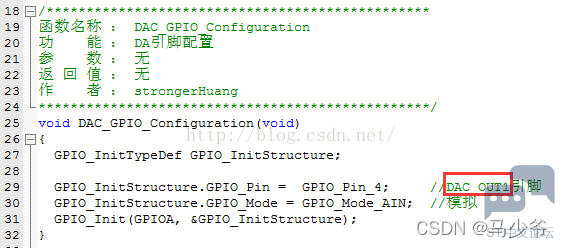

二、引脚配置7 u% A$ X% t/ w+ b
& \! ?' M3 T4 A" u4 ~7 S
1d88cddd78414328b6dda0e2eaa1f3de.png 1 L4 l' G" S( Q3 U% N: S6 I5 N
7 ~7 t$ h- W: C# t
该函数位于在dac.c文件下面;
7 x7 h7 J. N- M3 `5 E. S" u+ u
" Z# }2 y0 F, U3 ?& P
对DA通道1所使用的引脚进行配置。
8 y! E+ c9 {3 t) z" ^  \; ^  y5 a! F& s9 @6 U
注意:
' K* Y1 M7 ]& X9 N, L! t% A& {* U这里的DAC_OUT1引脚是固定对应的PA4的,一旦启动DA1功能,这个引脚就用于DAC功能了。9 I! ?$ T  y+ j2 p5 f( L4 `

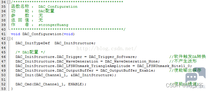

$ @. J; i% D, P$ |$ ]) M三、DAC配置0 {$ s4 R; f- m/ w4 o5 G4 m. Z; Q
; A% V% B. q: Q  v
ded251111f7c41399db264df106226a4.png 4 l; E' L, l" K% Z& J7 h
7 j# p5 T2 t$ V/ H% ?% b
该函数位于在dac.c文件下面;: p4 b& f% `: ]
, g6 B0 O6 c4 x7 M( ?, \3 e对DA进行配置。8 s2 K% R6 N& |0 t7 ]
5 v  ?) P4 c5 m# K
配置的每一条语句都有注释,请看源代码.

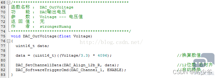

四、输出电压
; \( E: O# J+ a: F# |
1 I* w3 R1 Y& Z5 b/ H' l4 P
) e+ c1 N# s( n, E' O! l/ d. k# _3 J" @+ G: |3 k
该函数位于在dac.c文件下面;
8 q& b: V! k' k$ G9 F/ W% Z; H; A) q
调用这个接口就可以在PA4引脚上输出相应的电压值(注意这个接口适用于参考电压为3.3V的情况下,若参考电压改了,换算的公式也要对应改,看源代码的人都应该知道怎么修改)。3 y( H3 l" m# n' \. j- W2 S
; |+ F( @  }3 E$ `
这里是使用软件出发转换,后期会使用其他方法触发。0 K+ N: @0 ~( e+ X9 P0 J6 H

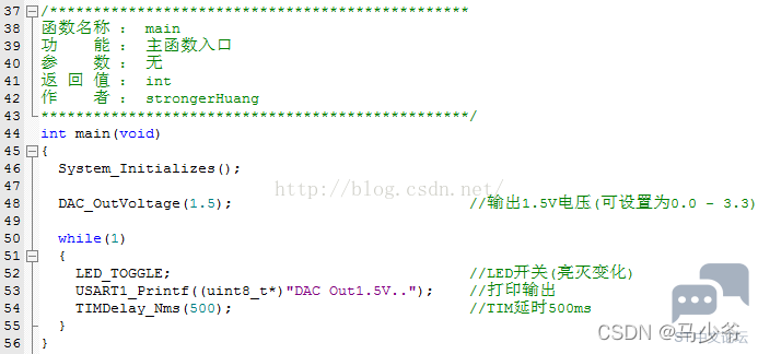

2 Y4 o) e; Y/ `五、主函数应用) q' C& f( _$ k" t& F
8 J2 O* G- b  i/ y# A7 |9 n
, q+ t) I' m$ L0 y4 \" u7 [6 t. n) j$ \2 g6 K- P+ k( {- p) W1 |, f
该函数位于在main.c文件下面;
' c& O$ p8 i; t$ {- d. w5 U8 Q% x4 K1 S# L6 L) V" _3 W
主要就是在上电配置DA,并让其在PA4引脚上输出1.5V的电压。  v1 f' g* d8 T& d' W( ]3 g6 K& B- |
) h" u  w# w! A, ?- E
可以看到现象:间隔500ms,LED变化,串口打印出字符串。

六、今天的重点提示4 o0 t- O* Q7 ^
A.DA1和DA2的配置基本一样;
# r( K9 R5 h7 {) Y; D" h& P' ~( _
B.为了避免寄生的干扰和额外的功耗,引脚PA4或者PA5在之前应当设置成模拟输入(AIN),因此在引脚配置的地方配置为:GPIO_Mode_AIN。
