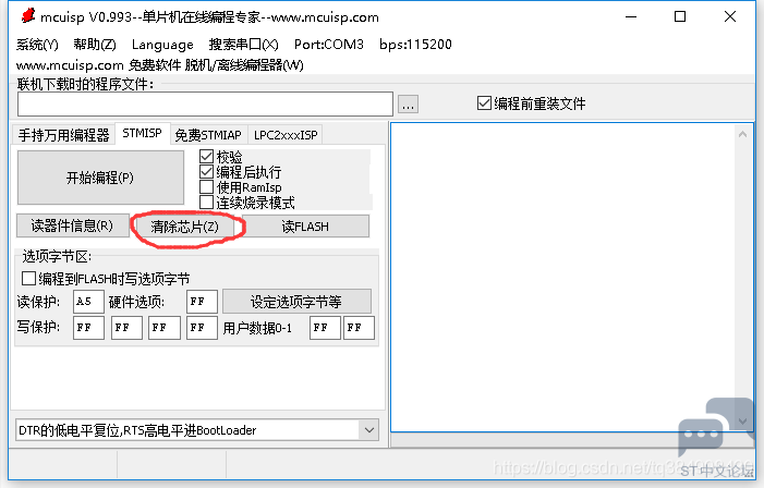

这是网上找的isp工具,专门通过串口下载程序到stm32,其实这个软件自己就可以做,可以参看stm32的ISP协议。
& a% E, P4 X" _# O3 b+ k' A; N) M; T; E& x) @$ ]
20181119164657628.png # N% C  L% f' X! S6 X% g  b" z
