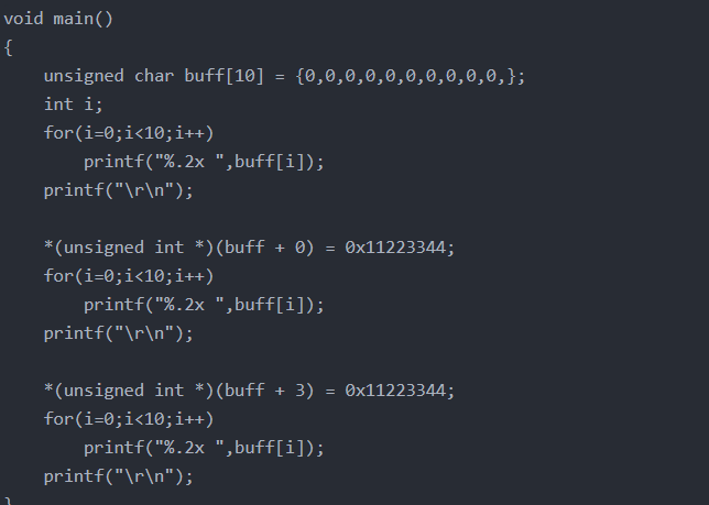

简单写个程序进行测试:: u) c1 D$ j5 z8 l/ g( D4 ~6 s2 J
  1. void main()
    " T& |) ]9 g- r) D# x  q( U
  2. {3 \' i, _/ j* ]
  3.         unsigned char buff[10] = {0,0,0,0,0,0,0,0,0,0,};  Z3 {8 X- M6 n- K$ a: I
  4.         int i;$ }/ i7 v3 v: I) c5 N5 n
  5.         for(i=0;i<10;i++)5 t: T. \7 D( C2 E( v4 K
  6.                 printf("%.2x ",buff[i]);
    ; M; t1 P. b: z  P8 Z
  7.         printf("\r\n");6 b0 P! y: d' n- U+ S3 `# U
  8. 7 w4 f; E5 e' F! c
  9.         *(unsigned int *)(buff + 0) = 0x11223344;
    # a3 M5 ^: s; I% J4 y" ^! f
  10.         for(i=0;i<10;i++)
    0 f2 `# \' x! d7 m
  11.                 printf("%.2x ",buff[i]);9 Z& b% P! P  b9 K2 {7 x7 ]
  12.         printf("\r\n");
    6 r; \  n' C* {/ Q+ d! ?
  13.
    5 V! ^2 k- x4 w2 e% M( h( a6 }
  14.         *(unsigned int *)(buff + 3) = 0x11223344;
    + I/ `2 _* Q' j
  15.         for(i=0;i<10;i++)
    * i! l: ~+ F! S4 z: l( v) `
  16.                 printf("%.2x ",buff[i]);' {. d/ ]8 ]8 |9 p
  17.         printf("\r\n");        6 L* I( u- P3 E. d
  18. }
    5 l2 i  d. u9 L, _" e6 D
* z6 d9 f" G% w5 J0 Q  E在STM32F103上运行的结果是:
! B4 ]1 l( j& d
  1. 00 00 00 00 00 00 00 00 00 00 ) H$ m" A% j) F9 S3 H# h
  2. 44 33 22 11 00 00 00 00 00 00
    , A7 H1 P6 s+ v! Z
  3. 44 33 22 44 33 22 11 00 00 00
    5 c5 Y, ?# N! E: S8 Z' n. i
8 z! ~: @5 D) y( a8 A2 S结果很明显,进行非对齐写入的时候,没有发生异常中断,且正确进行了非对齐写入。但是需要注意的是如果程序中有非对齐的内存访问的话,程序的可移植性可能会降低,因为不是所有处理器都可以进行非对齐内存访问,例如使用Cortex-M0内核的STM32F0系列处理器就不支持非对齐内存的访问。( [* Q* B! C# ]0 |. P
