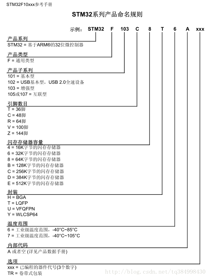

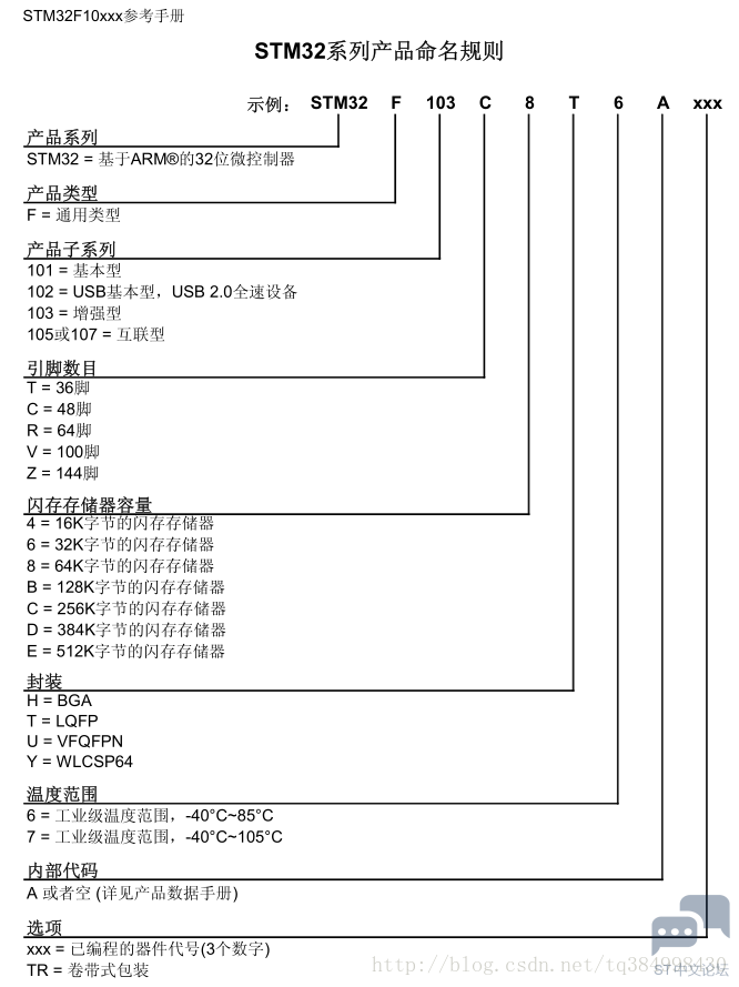

命名STM32系列的规则是什么?
攻城狮Melo 发布时间:2023-4-2 12:53
! J( ]3 {3 T" c0 c4 V: X3 c6 }
7 f# I8 }( ]3 l  d' ]
0 g) ^% }' _8 `  H5 C
例如:+ M, L2 |  ?1 }& s1 u# a  D
STM32 F 103 C 6 T 7 xxx. Q8 J6 C- j2 _/ K" _6 W3 }
1 2 3 4 5 6 7 80 ~6 p7 G4 W, w0 F
7 A9 L6 @! V* O$ b! u! K
$ p9 K3 N- i; l0 U2 P2 |5 F: A
第1部分:产品系列名,固定为STM32。5 P" {# [1 w/ p6 J5 l5 Z- K
4 ~+ c% {' ?' n( ?/ A4 [- ^3 ]1 b第2部分:产品类型;F表示这是Flash产品,目前没有其它选项。1 v9 }0 d" J* O- r# T- Y
  4 h/ B5 f; X* r: {& ?7 H* T
第3部分:产品子系列;103表示增强型产品,101表示基本型产品,105表示集成一个全速USB 2.0 Host/Device/OTG接口和两个具有先进过滤功能的CAN2.0B控制器,107表示在STM32F105系列基础增加一个10/100以太网媒体访问控制器(MAC),互联型产品。
8 R0 A  F: w; k- p  M4 h 0 ?8 p0 h3 `( L; z
第4部分:管脚数目;  s, U# Q* @6 l+ h
  T=36脚; C=48脚; R=64脚;V=100脚; Z=144脚# @; ]& N" c: z! q
    |6 @, h) E/ I% c7 }. t4 C7 @
第5部分:闪存存储器容量:/ h/ ~  w$ I  X8 U
  6=32K字节; 8=64K字节; B=128K字节; C=256K字节
- N! \7 k7 E) H5 X) m) {  D=384K字节; E=512K字节
( s/ d, u. c5 _& Q8 D  A) M7 r
' ]& t: B" S6 q( N; }" }
第6部分:封装信息;
+ c- D% f) u5 v" a4 D6 O, ~  H=BGA;T=LQFP;U=VFQFPN
5 M3 O* ?, {, A  0 m0 k& u; [6 t: }3 s
第7部分:工作温度范围;
% t7 [" b. ]8 _, X( E& S  6=工业级,-40~+85°C- l! B- ?; i: j* u# g: a
  7=工业级,-40~+105°C
' g; J' P" K. ?# w- S" X& X) `: T; B' ]  M, @# L
6 M, T3 m* z8 ~' n, N, E
第8部分:可选项;此部分可以没有,可以用于标示内部固件版本号。' B' ~- ^; O0 a0 ]
