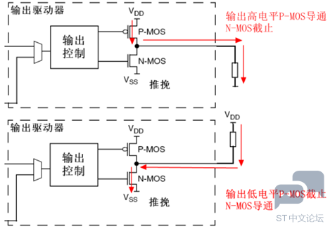

3.1 推挽输出
- H/ J" r5 ]( F+ Z1 y
+ a( M: m  v# t& u5 f2 _
推挽电路是两个参数相同的三极管或 MOSFET,以推挽方式存在于电路中。电路工作时,两只对称的开关管每次只有一个导通,导通损耗小、效率高。输出既可以向负载灌电流,也可以从负载抽取电流。推拉式输出级提高电路的负载能力。相对于开漏输出模式,推挽输出最大优势是输出高电平时,上升时间快,电压驱动能力强。

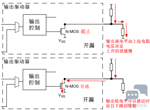

3.2 开漏输出
& P) J- V: k' [8 ~
  H2 K6 a5 x( C9 R$ O* d
开漏端相当于 MOS 管的漏极(三极管的集电极),要得到高电平状态必须外接上拉电阻才行,因此输出高电平的驱动能力完全由外接上拉电阻决定,但是其输出低电平的驱动能力很强。开漏形式的电路有以下几个特点:
  • 输出高电平时利用外部电路的驱动能力,减少 IC 内部的驱动。
  • 开漏是用来连接不同电平的器件,匹配电平用的,因为开漏引脚不连接外部的上拉电阻时,只能输出低电平。如果需要同时具备输出高电平的功能,则需要接上拉电阻,很好的一个优点是通过改变上拉电源的电压,便可以改变传输电平。上拉电阻的阻值决定了逻辑电平转换的速度。阻值越大,速度越低,功耗越小。
  • 开漏输出提供了灵活的输出方式,但是也有其弱点,就是带来上升沿的延时。因为上升沿是通过外接上拉无源电阻对负载充电,所以当电阻选择小时延时就小,但功耗大;反之延时大功耗小。所以如果对延时有要求,则建议用下降沿输出。
  • 可以将多个开漏输出连接到一条线上。通过一只上拉电阻,在不增加任何器件的情况下,形成“与逻辑”关系,即“线与”。可以简单的理解为:在所有引脚连在一起时,外接一上拉电阻,如果有一个引脚输出为逻辑 0,相当于接地,与之并联的回路“相当于被一根导线短路”,所以外电路逻辑电平便为 0,只有都为高电平时,与的结果才为逻辑 1。

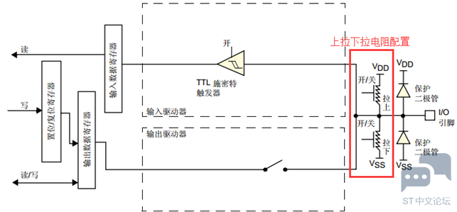

3.4 四种输入模式1 k9 l' D% o7 Q, F$ l! d
9 S; v3 w9 l7 g" Z5 _
通过上面的引脚结构图可以得到如下三种方式
  •   浮空输入:CPU内部的上拉电阻、下拉电阻均断开的输入模式。
  •   下拉输入:CPU内部的下拉电阻使能、上拉电阻断开的输入模式。
  •   上拉输入:CPU内部的上拉电阻使能、下拉电阻断开的输入模式。

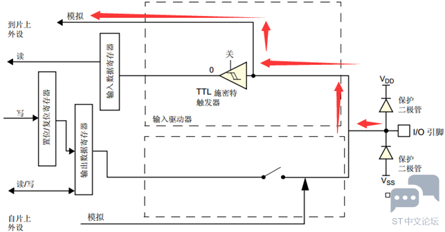

而模拟输入模式是GPIO引脚连接内部ADC。

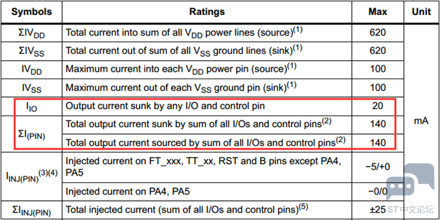

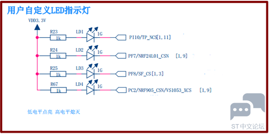

4 GPIO的拉电流负载和灌电流负载能力
这里先普及点小知识,什么是拉电流负载,什么是灌电流负载。
  •   拉电流负载:一种负载电流从驱动门流向外电路,称为拉电流负载。比如使用STM32H7的GPIO直接驱动LED就是拉电流形式。
    ! ]7 G+ z) ]  J
) }6 b8 r) x# t& }$ q) X2 Y
  •   灌电流负载:负载电流从外电路流入驱动门,称为灌电流负载。比如下面这种形式的LED驱动电路
    6 D: n; r9 l% d) `7 U: V5 P
  S5 D+ F  Q0 S, g8 a; r' X
有了上面这些知识后再来看STM32H7的IO驱动能力(截图来自STM32H7参考手册):
2 P( s! t3 u  y, o) b3 ~+ ?' i
/ k: z# \) q( \! k4 g
通过上面的截图可知:STM32H7总的拉电流和灌电流不可超过140mA,单个引脚最大不可超过20mA,这个知识点,大家要知道。

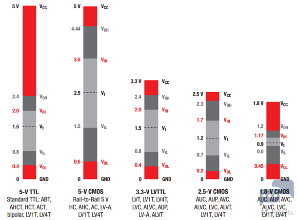

6 GPIO兼容CMOS和TTL电平
CMOS和TTL电平兼容问题也是一个比较重要的知识点

7 不使用的引脚推荐设置为模拟模式
主要从功耗和防干扰考虑。
  •   所有用作带上拉电阻输入的 I/O都会在引脚外部保持为低时产生电流消耗。此电流消耗的值可通过使用的静态特性中给出的上拉 / 下拉电阻值简单算出。
  •   对于输出引脚,还必须考虑任何外部下拉电阻或外部负载以估计电流消耗。
  •   若外部施加了中间电平,则额外的 I/O 电流消耗是因为配置为输入的 I/O。此电流消耗是由用于区分输入值的输入施密特触发器电路导致。除非应用需要此特定配置,否则可通过将这些I/O 配置为模拟模式以避免此供电电流消耗。ADC 输入引脚应配置为模拟输入就是这种情况。
  •   任何浮空的输入引脚都可能由于外部电磁噪声,成为中间电平或意外切换。为防止浮空引脚相关的电流消耗,它们必须配置为模拟模式,或内部强制为确定的数字值。这可通过使用上拉 / 下拉电阻或将引脚配置为输出模式做到。
    ) H. o4 j( S+ M6 ~( M! G
综上考虑,不使用的引脚设置为模拟模式,悬空即可。
