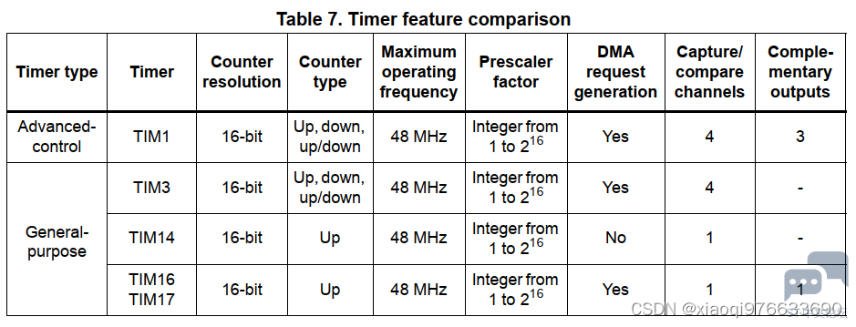

STM32C0的PWM资源
" C1 s, m9 G' R: \- V1 |/ B% H$ G1 S" a8 C7 x* {" q$ T& f9 c8 J: Q
6 f+ c8 Q' {2 X( w8 l3 O% e; j& t1 j. A; {" x4 R
高级控制计时器(TIM1)
. x/ ^1 K* A7 l/ N2 o3 {' j) U3 b高级控制计时器可以看作是一个三相PWM单元,多路复用在6个通道上。它具有可编程插入死区时间的互补PWM输出。它也可以看作是一个完整的通用计时器。! c& k* M: ^* P  G- h* Y! u
四个独立通道可用于:
: W0 Q# ~9 H) S•输入捕获
1 W8 T2 A# N# `: i* o9 N•输出比较
. F; [, n% ^3 s" {- U9 m. }* j•PWM输出(边缘或中心对齐模式),具有完全调制能力(0-100%)0 @- y1 S5 g7 q; q: K; x3 R  {- a
•单脉冲模式输出在调试模式下,高级控制定时器计数器可以被冻结,PWM输出被禁用,从而关闭由这些输出驱动的任何电源开关。
! L' _! `4 {$ P& w5 J! Y许多功能与使用相同架构的通用TIMx定时器(如第3.15.2节所述)共享,因此高级控制定时器可以通过定时器链接功能与TIMx定时器一起工作,以实现同步或事件链接.1 [! B4 y; [$ ^: z

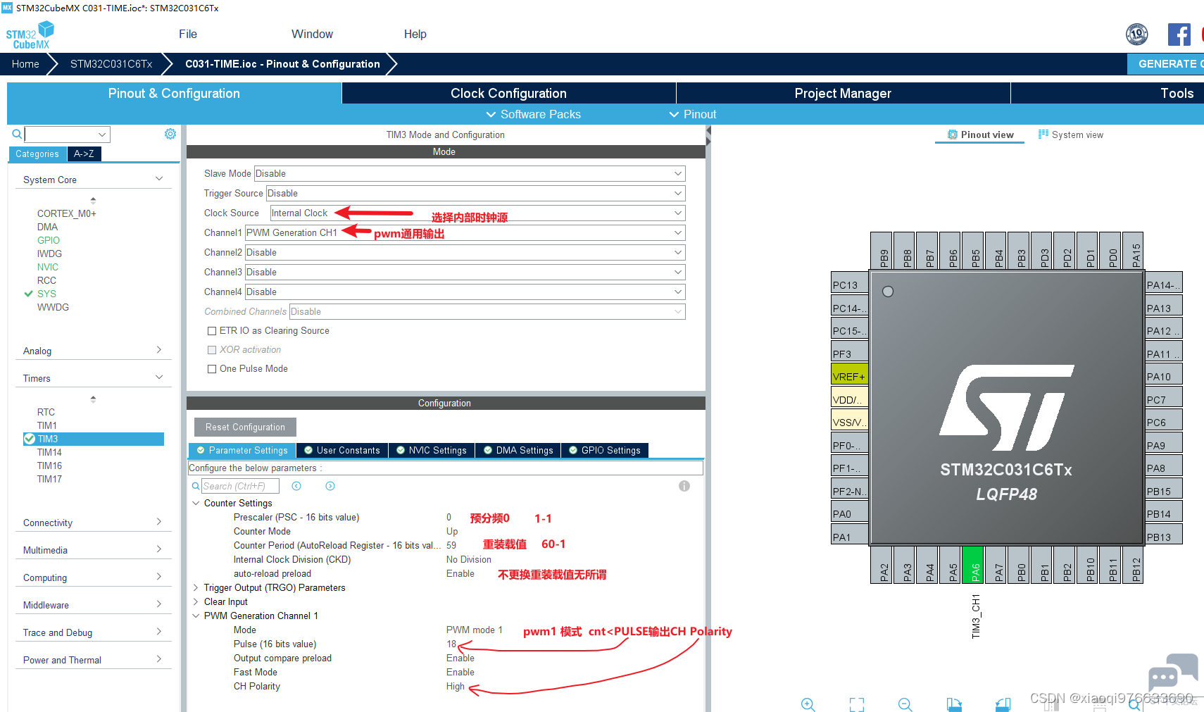

0 @: `3 f0 K& k9 e: N2 ]; w: Acubemx配置
9 r/ z  k8 q) ~- \( l
" `/ E9 g* ?( M# G, ^" h
9 X" i7 T5 Y+ ~9 E

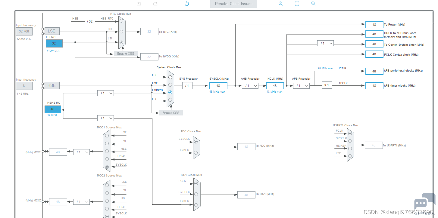

- M, ~/ G7 l5 L  F) J& Spwm频率=48M / ((ARR+1)*(PSC+1))
; Z/ u: B1 ^' d5 _# U7 u
+ a' G4 v1 Z& ?/ G5 Z) b
. l+ t- Z' S1 n1 x7 z2 p% W7 V, n) z& `: E" C4 ~
cafde06a62c1403fb9accdbac300913c.png ' b6 c4 M" O% U7 t
) [5 n  ]$ v/ x7 F2 C8 d$ _9 X" A
+ Z" ~  h8 u% v  \/ k1 G5 Q2 S/ d- N

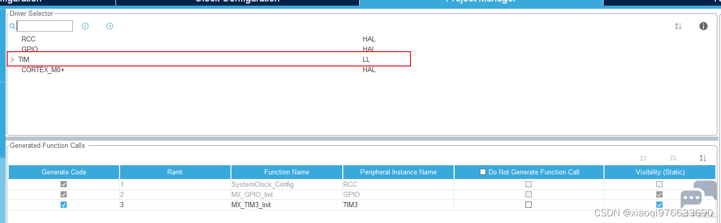

使能tim3 pwm相关函数' m" F/ B3 c3 `( n
  1.     /* USER CODE BEGIN 2 */
    0 r# \' J5 k1 K* b% B5 }
  2.     LL_TIM_CC_EnableChannel(TIM3, LL_TIM_CHANNEL_CH1);0 t6 O: W- _  V. w0 q& A6 O
  3.     LL_TIM_EnableCounter(TIM3);3 `; O. o% e+ s5 ?, T( s6 W
  4.     LL_TIM_EnableAllOutputs(TIM3);/ i# x$ ~# O9 W) j$ B9 E$ W9 L. Q
  5.     /* USER CODE END 2 */
    ' K% C6 F1 O/ D6 [& Y' C0 r
: W! N: C5 S; ^7 z3 ~: m, |

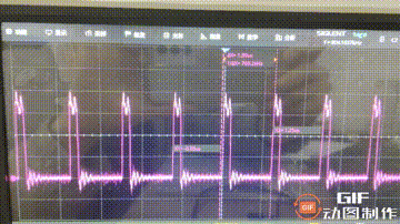

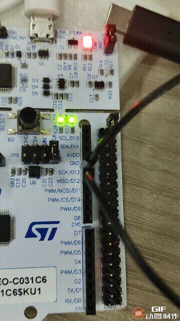

实验现象
' I  ]  q$ M+ f: G% E5 K7 e- y, s) w! p
