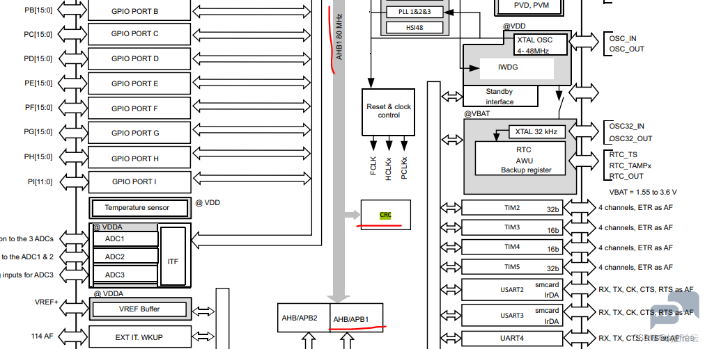

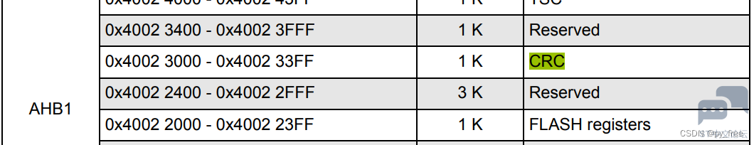

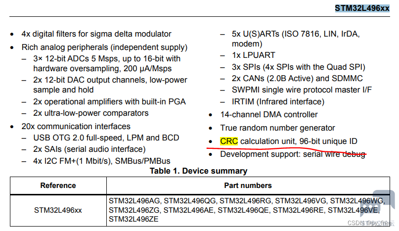

一、stm32的CRC
- [/ k8 b% h3 \4 H! R        1.1 CRC的简介及MCU关联说明
, U; k4 T6 I& Q3 n

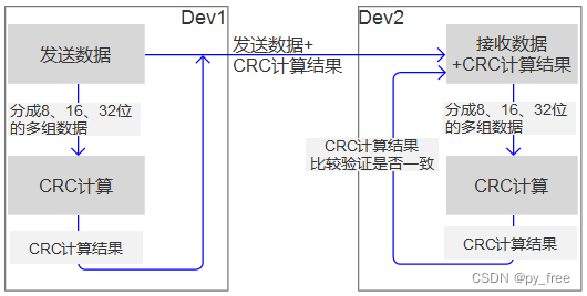

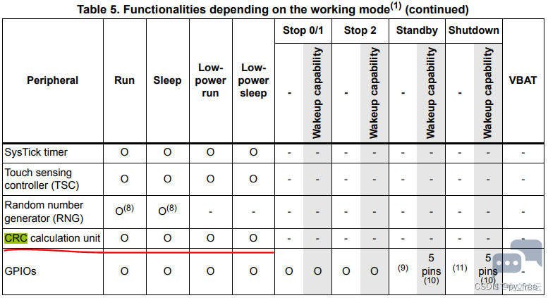

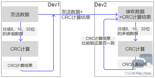

        STM32的CRC(Cyclic Redundancy Check,循环冗余校验)计算单元使用一个固定的多项式发生器,从一个32位的数据字产生一个CRC码。在业务开发应用中,会基于CRC的技术用于验证数据传输或存储完整性。在EN/IEC60335-1标准的范围内,它们提供了一种验证闪存(flash)完整性的方法。CRC计算单元帮助计算运行时软件的签名,并与在链接和生成该软件时产生的签名比较验证。

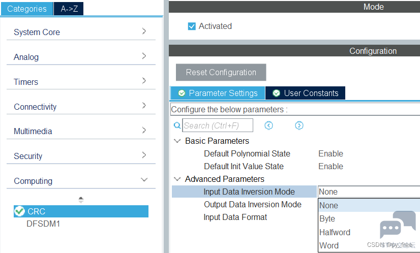

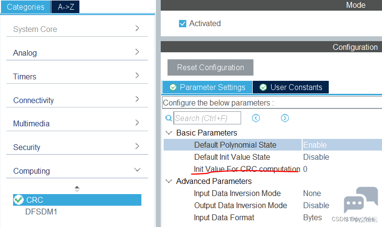

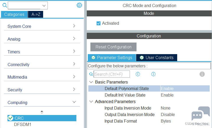

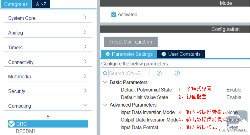

- C( I; j1 n" Z        现双击.ioc文件,打开CubeMX配置界面,开启CRC计算功能,参数保持默认设置。
6 c0 g0 d3 K: l; f& J1 M/ }* O2 |3 _% k9 {
: d5 A) d& _. E1 E% r3 C- B( t! d: e* b7 P

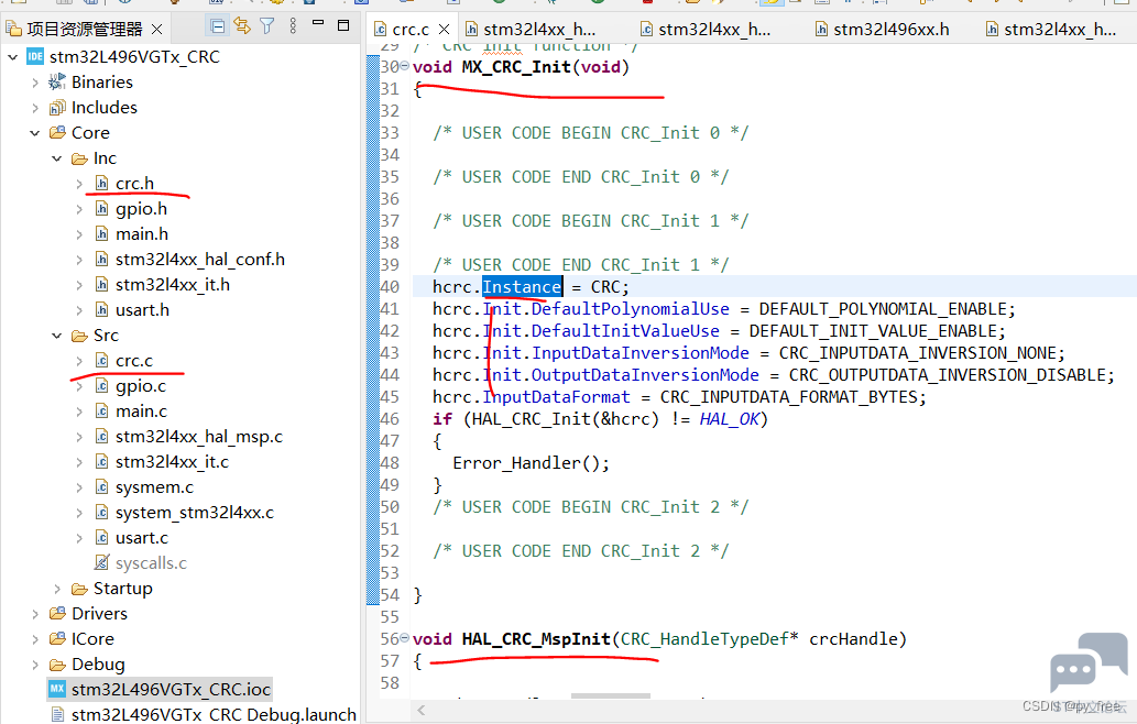

        2.2 CRC的HLA库分析7 A* }5 q& }: {" K
        cubeMX生成代码时,会在Core源码目录下的Inc及Src目录,分别生成crc.h和crc.c驱动文件。) q6 h$ n" J% b/ N: l" T: ?
! x8 F" I1 K6 p6 a

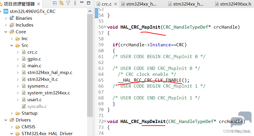

        在crc.c文件中,主要定义了MX_CRC_Init函数和HAL_CRC_MspInit函数。MX_CRC_Init主要做两件事情,一是将CubeMX上配置的参数传递给CRC缓存Init和生成CRC句柄Instance(寄存器),二是调用HLA库的HAL_CRC_Init来实现真正的初始化设定。HAL_CRC_MspInit是HLA内的弱函数,根据实际配置CubeMX会生成新的函数,完成真正的MCU底层设置任务(MspInit,MCU Specific Package init,即指和MCU相关的初始化),覆盖原来的弱函数,而在HAL_CRC_Init函数中会调用到HAL_CRC_MspInit函数。. M5 }0 t; R2 S& W; `% ]; U
. c- J; K. f2 V5 Y0 Q7 I6 k0 a) \
. V# F' X, @. ^+ W" d7 k! {/ G! M( h

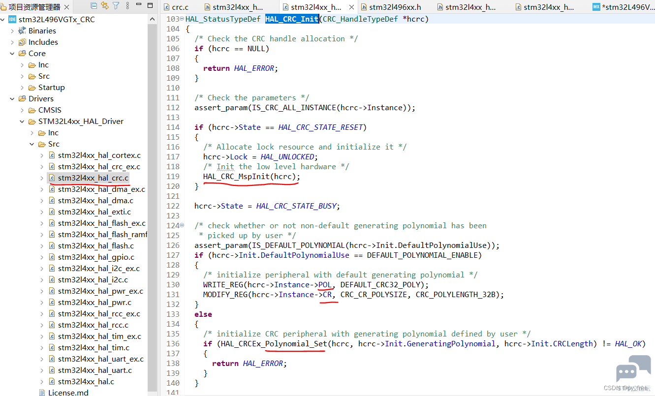

         在stm32l4xx_hal_crc.c源文件中定义了HAL_CRC_Init函数,它做以下事情:诊断配置参数是否合规;调用HAL_CRC_MspInit函数完成CRC时钟开启;最后将依据参数写入CRC寄存器,如果采用默认多项式参数,写入默认多项式数值,否则调用多项式配置函数,写入用户定义数值。( U) s( I! j8 q5 `7 @) B1 R
# v0 w& c! Q3 J- j' A
1 s' R% M2 b$ G& S" x/ r8 Z1 L; t/ [3 b6 e
         再回到crc.c内,HAL_CRC_MspInit函数实现了CRC时钟启动设置。

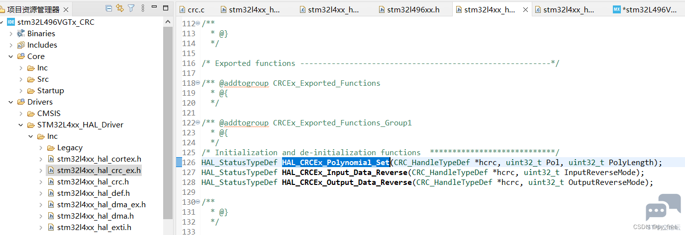

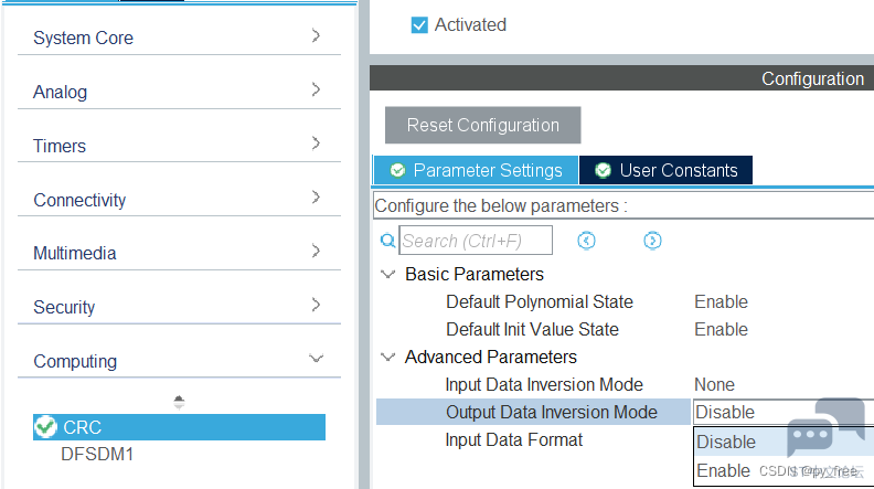

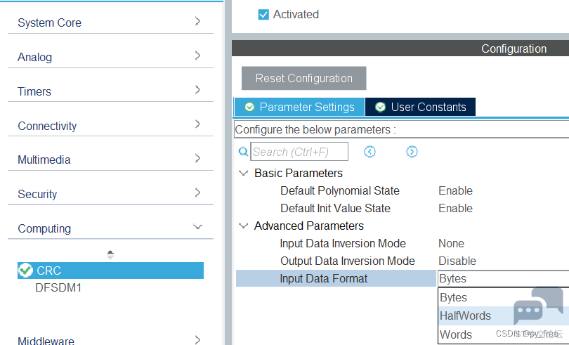

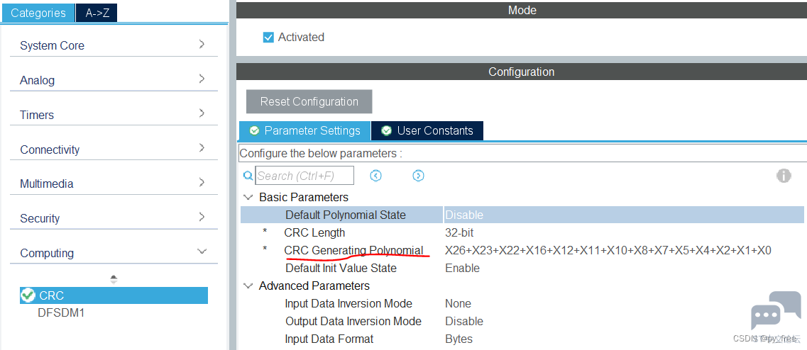

; I: ]! O7 o, N8 n$ Z         另外HLA库提供了用户自定义设置多项式参数、输入数据反转及输入数据反转的函数,方便开发这在程序代码中按需变更CRC计算方式,这些函数作为扩展功能放置在stm32l4xx_hal_crc_ex.h/c内。: [) E% G, }) q. L$ {# H6 D

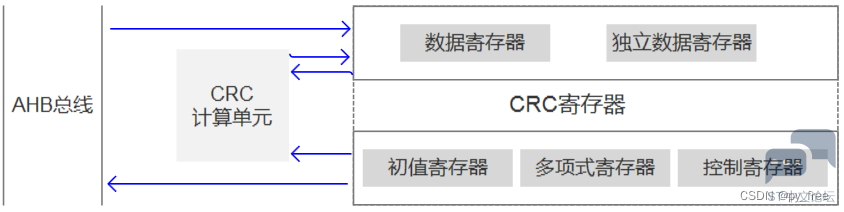

& V: g* \/ D5 e) ]+ P# E+ ^7 T5 x         2.3 CRC计算功能及调用设计

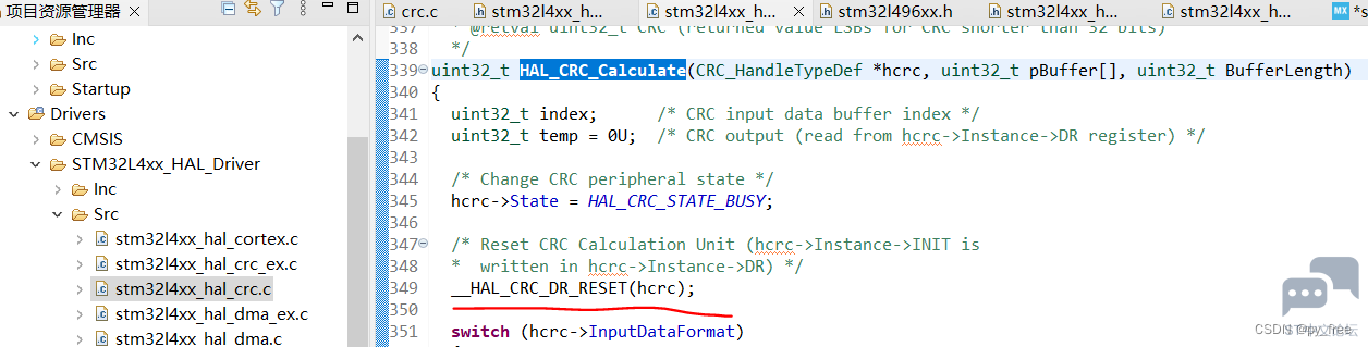

4 r& {: ?7 |7 T+ d, L1 ~        在stm32l4xx_hal_crc.c源文件除了定义初始化功外,还定义了CRC计算功能函数HAL_CRC_Accumulate和HAL_CRC_Calculate,HAL_CRC_Accumulate函数使用先前的CRC值和新的CRC值的组合来计算8、16或32位数据缓冲器的7、8、16和32位CRC值;HAL_CRC_Calculate独立于先前的CRC值,计算8、16或32位数据缓冲器的7、8、16和32位CRC值,因此它不同于HAL_CRC_Accumulate的部分是每次计算一组数据前,都会进行数据寄存器重置: u3 [, N' v* h7 H3 A! n

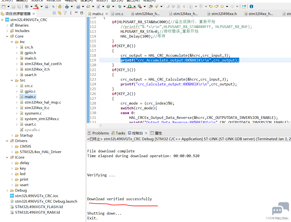

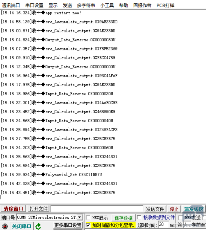

三、编译及测试
  ~6 t  V$ A- _' t) E+ j$ Y0 z        3.1 编译下载
0 ~: f! e3 n1 O: L1 I0 ]2 `& T2 v2 ^0 x" V+ u  @
1 q: w7 J  w8 G9 f, d+ r3 j" Y/ h) v
        3.2 测试
7 t% V( i; a# X& f" y' D! n- Y        程序开启时,默认多项式参数是0x04C11DB7U,无输入、输出反转。每按键一次KEY2改变输入反转模式或输出反转模式或多项式参数 ,然后各按键一次KEY0和KEY1, log输出如下:( j6 w1 B8 G) b! c, J. p
" s2 }) [  g* J. [- l
. r/ b/ y6 ~1 R% p: q
- j: M# i) i  W7 H. c         案例只是抛砖引玉,更多CRC功能及应用拓展请自行上手代码实践。5 C, ~# P- I' `1 P
