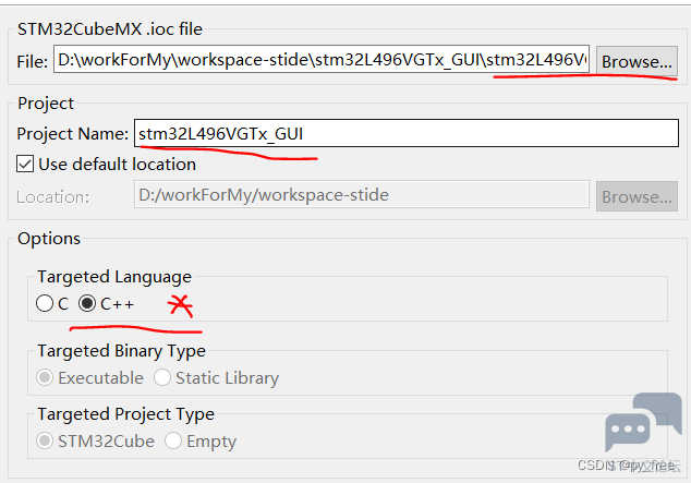

; M4 P0 _5 n. K) B/ g' H        【2】现在CubeIDE工作空间创建一个名为stm32L496VGTx_GUI的文件目录,并将前面工程的stm32L496VGTx_lcm.ioc文件拷贝到该目录下,修改该文件名为stm32L496VGTx_GUI.ioc。
1 ?4 L4 t, B! r: p* J
6 `- \8 D2 l/ b# n' j8 I8 a        在CubeIDE中,在菜单栏的“新建-> Create a New STM32 Project from an Existing STM32CubeMX Configuration files(.ioc)”,进入创建,基于已有ioc创建一个新工程,如下图所示,特别注意,选择C++支持,因为GuiLite库是C++库。
' j, Y+ o/ i8 D4 x' P! o: l, `+ B
77b7c5fa691448e28c500c6f201140a5.png 9 u; z1 x+ a2 @" c

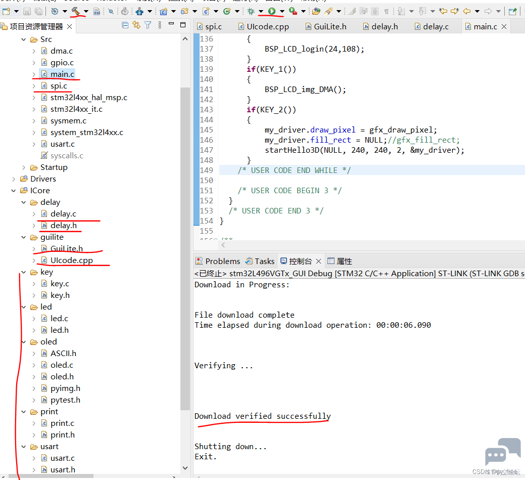

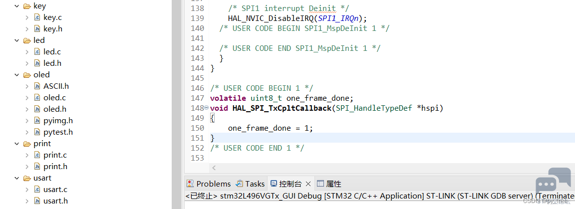

0 y, u) b- C( S" L# `: B% {: U4 `) `        【3】完成工程创建后,禁用syscalls.c文件,在工程目录下创建源目录ICore,并移植前面工程的源文件,实现lpuart1串口驱动、按键及LED灯驱动、LCD屏幕驱动,如下图所示;由于前面博文中实现LCD的DMA刷新数据时,使用了SPI回调及全局变量,需要到Core/Src/spi.c文件增加如下内容:) l5 J! L' l% @+ S9 j
  1. volatile uint8_t one_frame_done;4 Y9 `. ]+ s( I, K8 y! ~# y/ {2 W
  2. void HAL_SPI_TxCpltCallback(SPI_HandleTypeDef *hspi)$ @- S) L0 D2 V; J" Z" N7 M
  3. {& B3 V; ^4 F0 X& ^" }3 O& }
  4.         one_frame_done = 1;  I( _1 L" C8 b, w
  5. }
# E- x) x# G* z1 M) O" R

( f, H9 H: w4 i' |, H# ?: e; W三、GuiLite库及Hello3D样例移植
; h' b+ ^0 h9 }  q; b6 Y. u+ ~# P& p        在ICore目录下创建guilite文件夹,将GuiLite库即GuiLite.h文件拷贝到该文件目录,将Hello3D样例的UIcode.cpp源文件拷贝到该文件目录。* M! G5 v& d" ]+ \" Z0 S+ k/ V
8 P, R8 W0 O* T3 j  p  d: r2 E" i        【1】由于GuiLite.h内的thread_sleep函数调用了延时函数,而样例给出的延时函数过于复杂,本文另外设置了新的延时函数,在ICore目录下新建delay目录,并在该目录下创建了delay.h和delay.c源码。
# n' {7 ?) k2 B" c
& e2 y% @, l1 |$ m1 J  L        delay.h

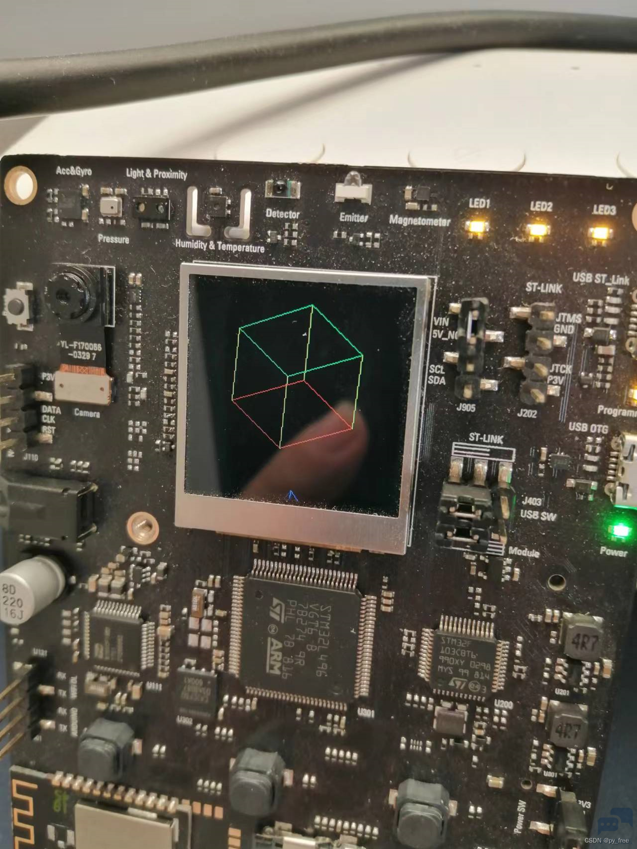

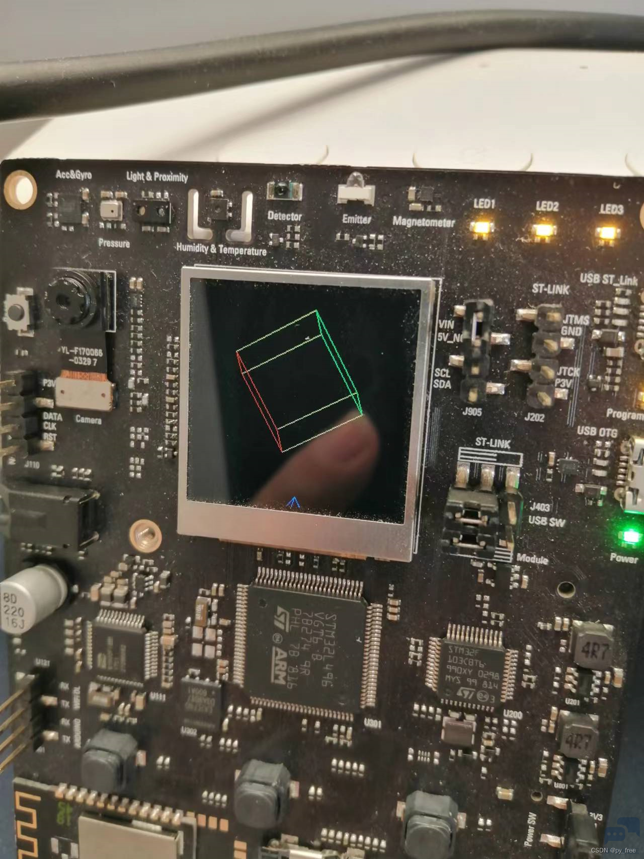

; \" Y' `/ c+ `' K3 O四、编译及测试* f$ C5 S6 H8 ~9 W1 ^# Q) P
        完成代码移植及改写后,进行运行配置设置,点击编辑及运行按钮,将程序下载到开发板上。/ `6 g0 |, C& c1 d% H0 W/ `6 ~1 ]
  N" o4 P! G( W3 u9 d" j* z
: ^, G2 _/ f1 r) \4 L! q/ l2 R* r" D6 ]  Z& ^6 K7 f' I
         按键KEY2进入GuiLite库的3D绘制效果,按键KEY2按下时,屏幕会较慢地进行背景色(黑色)逐点绘制,因此较慢。最终处理的是一个3D立方体缓慢旋转刷新显示的动态画面,效果如下图(手指是拍摄时屏幕镜面映射效果,哈哈)。
( b" F0 T2 X) X2 p7 _1 |3 [7 H3 u. D% r
