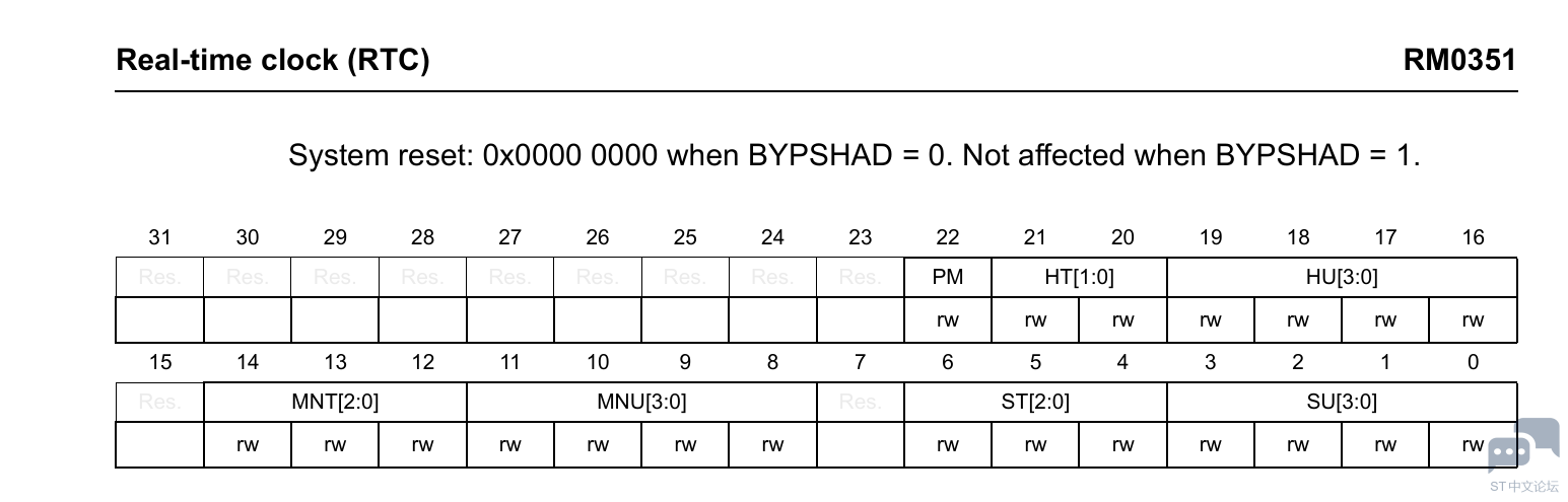

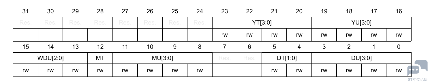

一、RTC简介( o/ F9 Y% D9 n' w1 C6 F. @
        实时时钟的缩写是RTC(Real_Time Clock),核心是晶振,晶振频率一般为32768 Hz 。它为分频计数器提供精确的与低功耗的实基信号。它可以用于产生秒、分、时、日等信息。为了确保时钟长期的准确性,晶振必须正常工作,不能够受到干扰。RTC的晶振又分为:外部晶振和内置晶振。
7 Y0 m* l2 \7 q; R% G2 o4 A, S
+ b: B, n% |2 U# N/ g6 S6 Y        RTC时间信息存储在后备寄存器(RTC_BKUP)中,在STM32中,通常采用一个32位计数器来计时,而不是用年月日时分秒的分组寄存器,因此在处理STM32的时间信息时(设置或读取),通常要求先处理时分秒时间,再处理年月日时间,以确保时间和日期值之间的一致性。: w  K! i1 A( K" }2 F  U: Y
0 O" U6 ?& Q" n) B" T$ V1 X        RTC和后备寄存器一般不会被系统或电源复原源复位,当从待机模式唤醒时,也不会复位,但是要注意的是,停止供电会出现重置,数值恢复到初始设置,因此如果要保持长期有效,尤其是断电重启依然有效,需要配置独立供电电源。: {# [/ K, a1 @5 g
+ Y2 ~; T7 k2 y9 s$ h8 c/ J        RTC时间是以振荡频率来计算的。故它本质上是一个计数器,只是通过换算呈现出日历时间信息。而一般的计数器都是16位的。又因为时间的准确性很重要,故震荡次数越低,时间的准确性越低。所以必定是个高次数。2^15 = 32768 ,而 32768 Hz = 2^15 即分频15次后为1Hz,周期 = 1s,因此RTC的时间基准是1秒。16位计数器最大值0XFFFFFFFF,按秒计算,能支持136年时长计算。# \" V7 |. C& C$ L( `) j
3 x0 k: _  R. H0 h

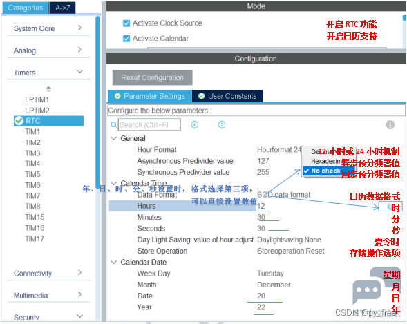

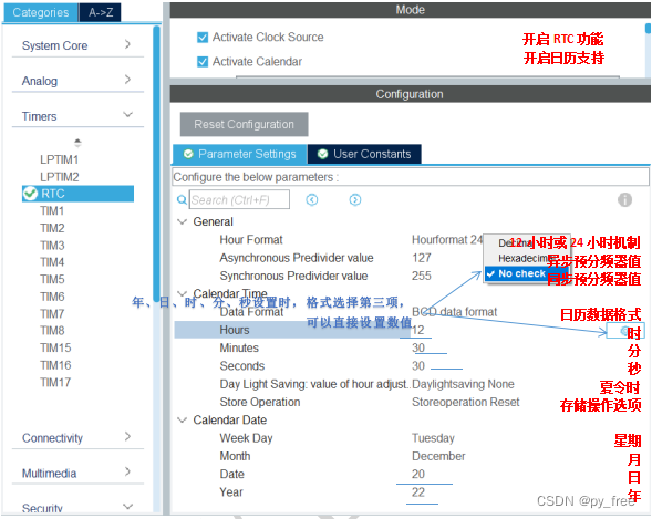

        假设已经实现了lpuart1串口通信及按键、LED灯功能,现在双击.ioc打开cubeMX配置界面,开启RTC功能。数据格式支持二进制格式和BCD格式,在HAL中采用RTC_FORMAT_BIN(0x00000000u)和RTC_FORMAT_BCD(0x00000001u)标识。  @) F9 h+ ~) S- @3 f9 n: v
$ B" `3 T$ v8 E9 D7 h

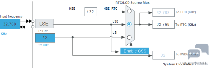

: h& s4 D' Y- ^/ s, n3 K3 h        RTC功能开启后,时钟树视图可以关于RTC的选择器可以选择外部高速时钟、外部低速时钟、内部低速时钟,本文选择外部低速时钟(LSE)。

77fc485a203d4e63a71c21cde13eb335.png 1 V& e9 z: D1 }( l8 I
. e/ l" F, G: r+ V# ~  g

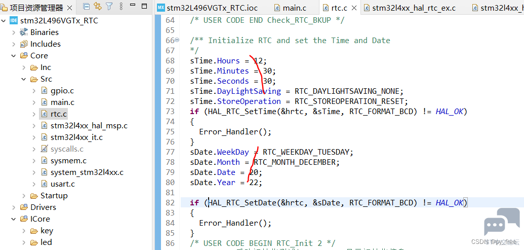

         完成配置保存输出按钮(本文是为每个外设生成独立.h/.c源码),在生成的rtc.c文件中可以看到RTC初始化函数关于年月日、时分秒的设值和cubeMX上配置信息一致。
* P, u6 Y4 R8 Z. M1 f6 C$ J+ ^, J  O
, P! x5 j( V/ ?4 _        备注:如果在cubeMX配置界面没有选择数据格式,年日、时分秒默认是0X前缀的。

2 D" b4 y( F; L5 Q. o5 r3 l        【1】在Core/Src/rtc.c文件中,调整RTC初始化函数,在RTC设置初始化时间、日期之前,加入后备寄存器的读取,判定是否已经进行过初始化,避免重复设置时间、日期而改写本该持续计数的RTC计数。

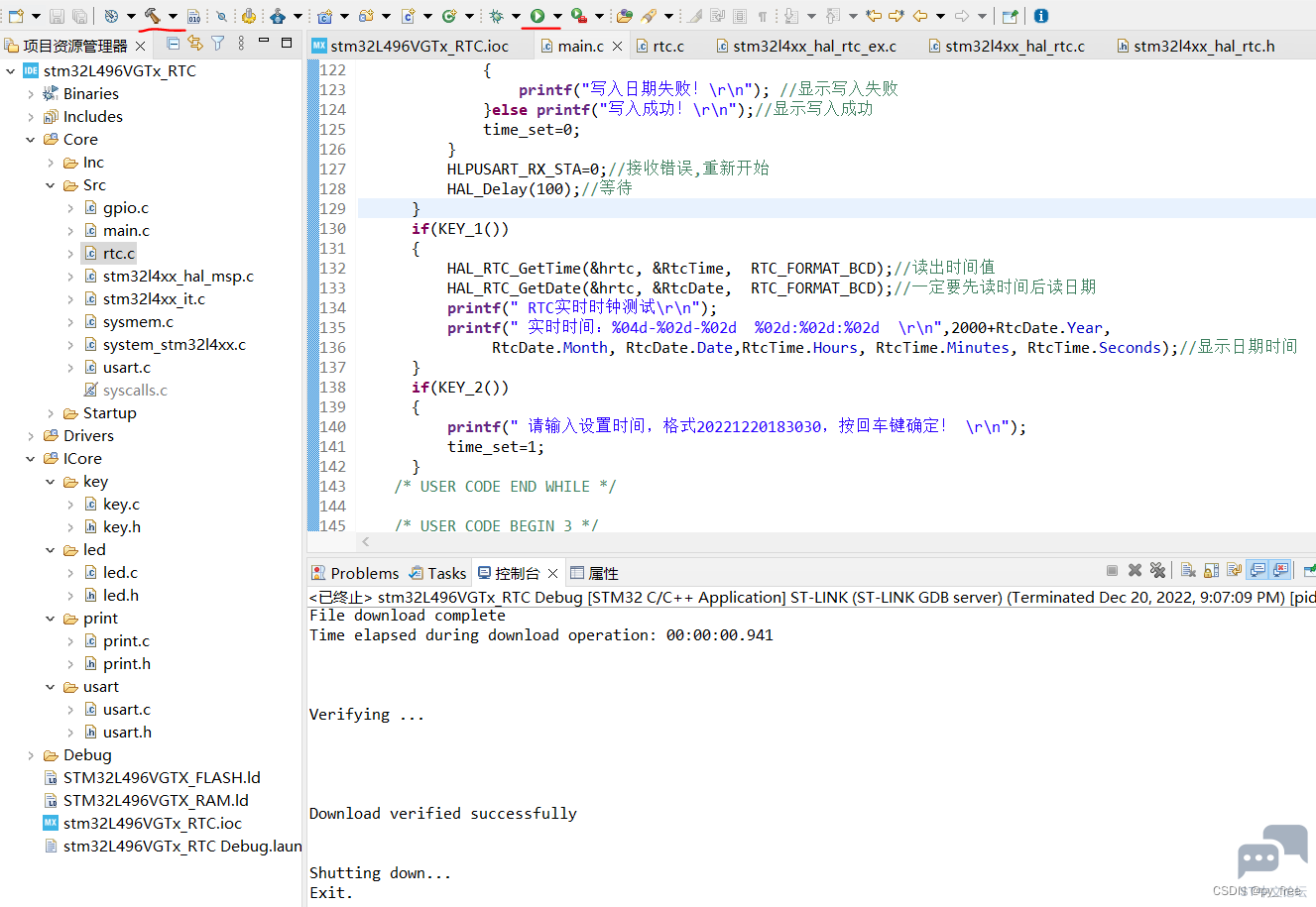

  27.             if(KEY_1())
    1 m# T2 k: |- x$ o
  28.           {
    * @+ b$ q5 ~4 j( G, {/ T
  29.                     HAL_RTC_GetTime(&hrtc, &RtcTime,  RTC_FORMAT_BCD);//读出时间值$ T2 H' w& W7 C# V
  30.           HAL_RTC_GetDate(&hrtc, &RtcDate,  RTC_FORMAT_BCD);//一定要先读时间后读日期
    6 X9 x9 t6 D9 K) \' u! N( [
  31.           printf(" RTC实时时钟测试\r\n");3 Y/ x) x- @4 q# a# w
  32.           printf(" 实时时间:%04d-%02d-%02d  %02d:%02d:%02d  \r\n",2000+RtcDate.Year,
    : F  w, x0 Q7 E, t5 i, q
  33.                           RtcDate.Month, RtcDate.Date,RtcTime.Hours, RtcTime.Minutes, RtcTime.Seconds);//显示日期时间, o* y# J& h7 ^- I, Q1 C4 z
  34.           }
    2 D& a4 q8 y& a# o; r- V3 l9 g3 ]+ ~
  35.             if(KEY_2())
    8 s' h6 H' a4 H' r# l, t  A4 D
  36.           {4 t/ m: }' ?5 ^# f1 u+ y5 D
  37.                     printf(" 请输入设置时间,格式20221220183030,按回车键确定! \r\n");/ x& S% h6 T% Q1 C) ]* _
  38.                     time_set=1;' U; R) n, G# v% i- ]
  39.           }
    " X9 s! a# k) m9 I( s. E- D, V; c

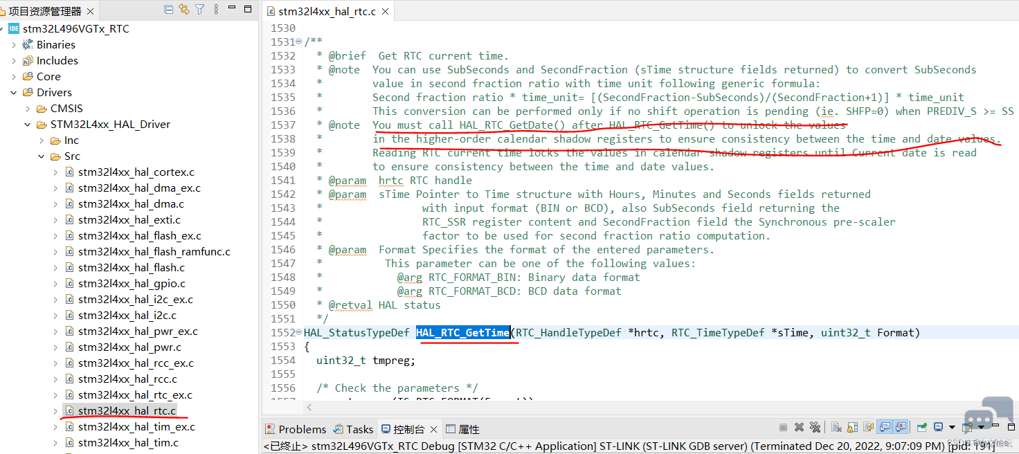

         注意和前面简介说过,确保时间和日期值之间的一致性,先处理时间(时分秒),在处理日期(年月日),在stm32l4xx_hal_rtc.c的HAL_RTC_GetTime函数注释中也有明确要求如下,“您必须在HAL_RTC_GetTime()之后调用HAL_RTC_GetDate()来解锁值以确保时间和日期值之间的一致性。读取RTC当前时间锁定日历阴影寄存器中的值,直到读取当前日期以确保时间和日期值之间的一致性。”:" \" J6 M+ U4 o9 z

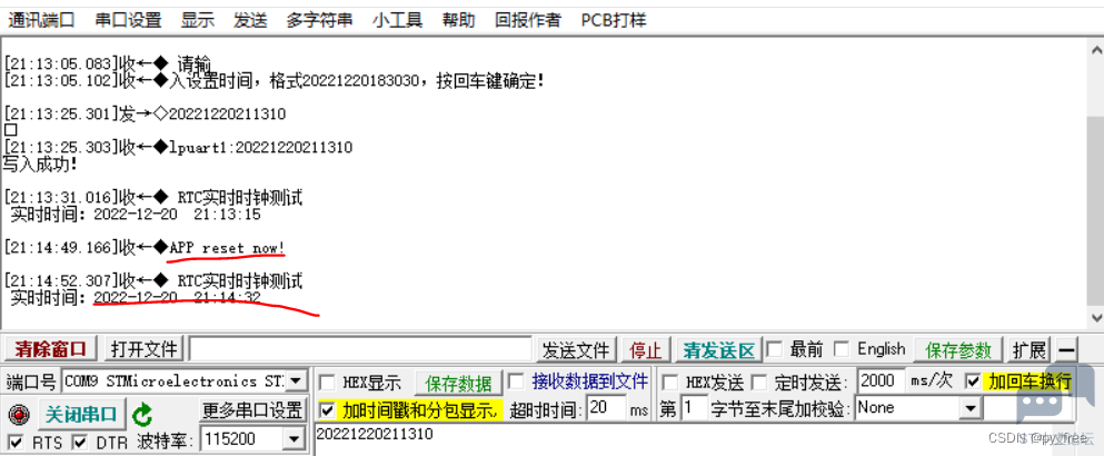

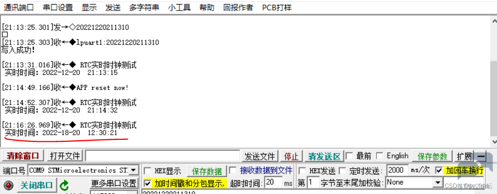

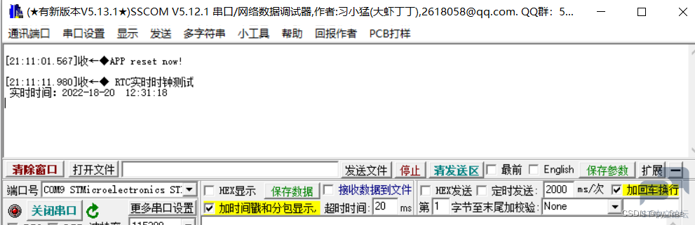

" T* C+ u6 _& d# x/ x: k1 |# H        【1】按键KEY1,读取RTC时间,读取出的时间就去前面在cubeMX 设置的时间,并开始计数,因此分秒有差异。
4 |' T7 a9 s4 O' f: c3 ~+ j/ ]& O# e/ I4 ?! J4 r$ l
fb4cb2634b1c469cabfdac88376d1c3b.png 5 ]& B. m5 U) W2 y/ w3 u, D

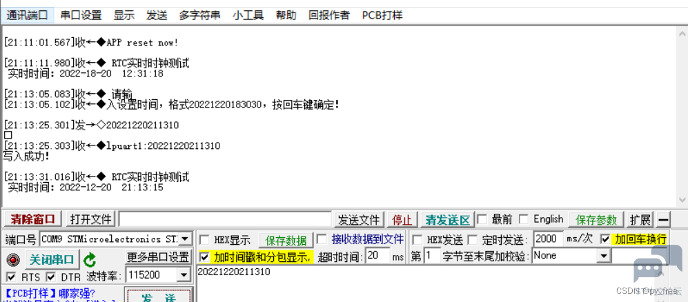

+ h, u/ V3 G7 B4 r" a         【2】按键KEY2设置时间,并按格式输入时间,然后在按键KEY1读取新的RTC时间,如下图所示,设置时间生效。3 l' t6 j" M3 [2 w
9 G8 r# _! y& C- J1 M' F- g5 ?; {
30dc865389204e619affac8dc1687db7.png 2 l4 `+ ?/ h0 T. Z; G& I! z/ H; a2 a

         【3】按开发板上的Reset按键,系统复位,再按键KEY2读取RTC时间,时间依然正常计数
# o9 B% r7 ?% ~" _' f! f9 i9 S: G* c/ \" ]9 K) |5 S
" Z7 _( T. F4 l& S" R8 H
0 B9 N8 Y) Y/ r6 G) O
4 s, Z" ]2 T( r7 w. \" D         【4】断电一会,然后重新上电,再按键KEY2读取RTC时间,时间恢复到CubeMX设置的初始时间(即为断电后,原来写入的标识无法保持,HAL_RTCEx_BKUPRead读取标记失败重新初始化)。( k8 G" H) [( u1 s0 F8 C  X: v
$ I' s# U% Y3 w6 P; ^
- y. s' ^  ^* o) K- b, N# T; z
' ~- s8 ~8 x$ |9 t

SMT64 回答时间:2026-6-21 14:08:55
瞎J13乱发,傻福玩意
F1系列的RTC是计时器,你帖子里用的不是STM32L496VGT吗?看过这个芯片的数据手册吗?MD,抄都TM抄不明白,下边这张图看得懂吗?傻福
