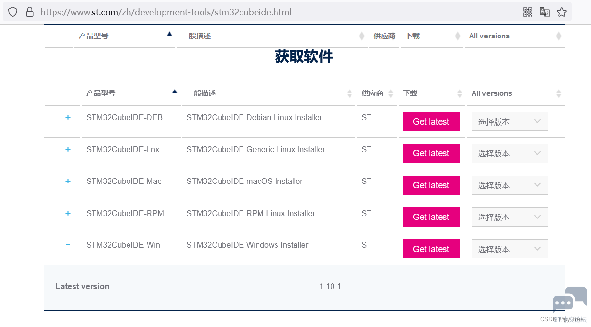

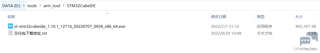

一、cubeIDE下载、安装! p! Q8 I6 S5 s6 m
        STM32CubeIDE是STM32Cube软件生态系统的一部分,是面向st芯片的高级C/C++开发平台,具有STM32微控制器和微处理器的外设配置、代码生成、代码编译和调试功能。它基于Eclipse®/CDT™框架和用于开发的GCC工具链,以及用于调试的GDB。它支持集成数以百计的现有插件,正是这些插件使Eclipse® IDE的功能趋于完整。STM32CubeIDE集成了STM32CubeMX的STM32配置与项目创建功能,在通过所选板卡或示例选择一个空的STM32 MCU或MPU,或者预配置微控制器或微处理器之后,将创建项目并生成初始化代码。在开发过程的任何时间,用户均可返回外设或中间件的初始化和配置阶段,并重新生成初始化代码,期间不会影响用户代码。2 C  `; B" v  M' x
3 P- y, p2 Y: O2 Z( Z* Y3 P
c4f0ba8449fa419ea0bf844015a11677.png   2 v: @  ^/ e2 u
' u& W( U  T0 ^6 t+ v* d5 `. }
下载完stmcubeIDE后,双击安装包完成安装:) \2 W9 ?- s- n1 U$ ?* N5 l

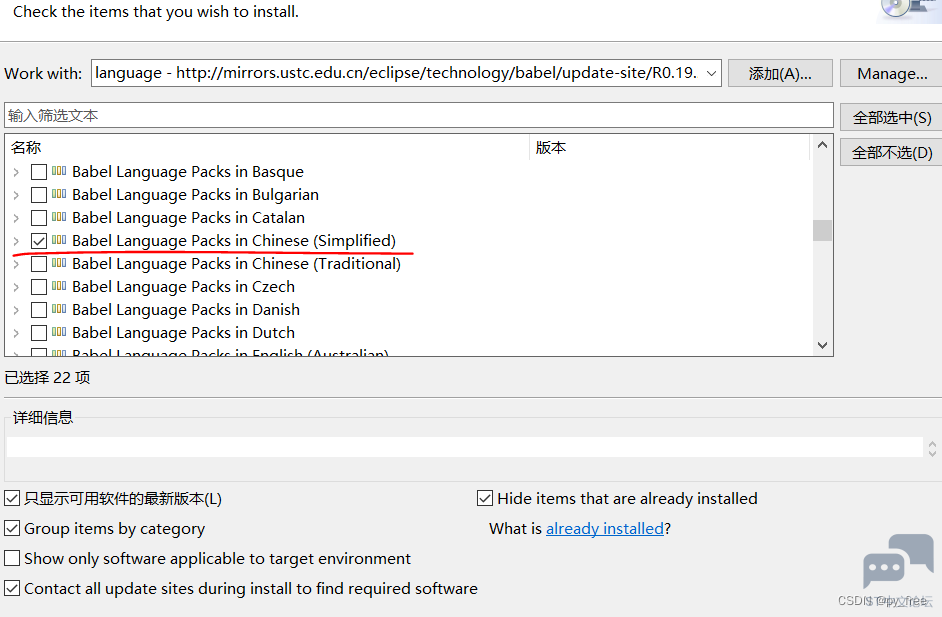

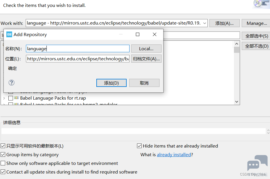

+ s8 J3 I5 W* R! A4 C' |, \安装完成后,去help->install new software配置安装汉化包
6 j0 g2 }& q" ^1 @  j" V4 _( u( x- x7 `# A
  K5 q4 X3 M5 ]9 b5 E2 O. Q6 u
% `' g+ Q. b" J8 q- U) A
选择简体中文完成在线安装

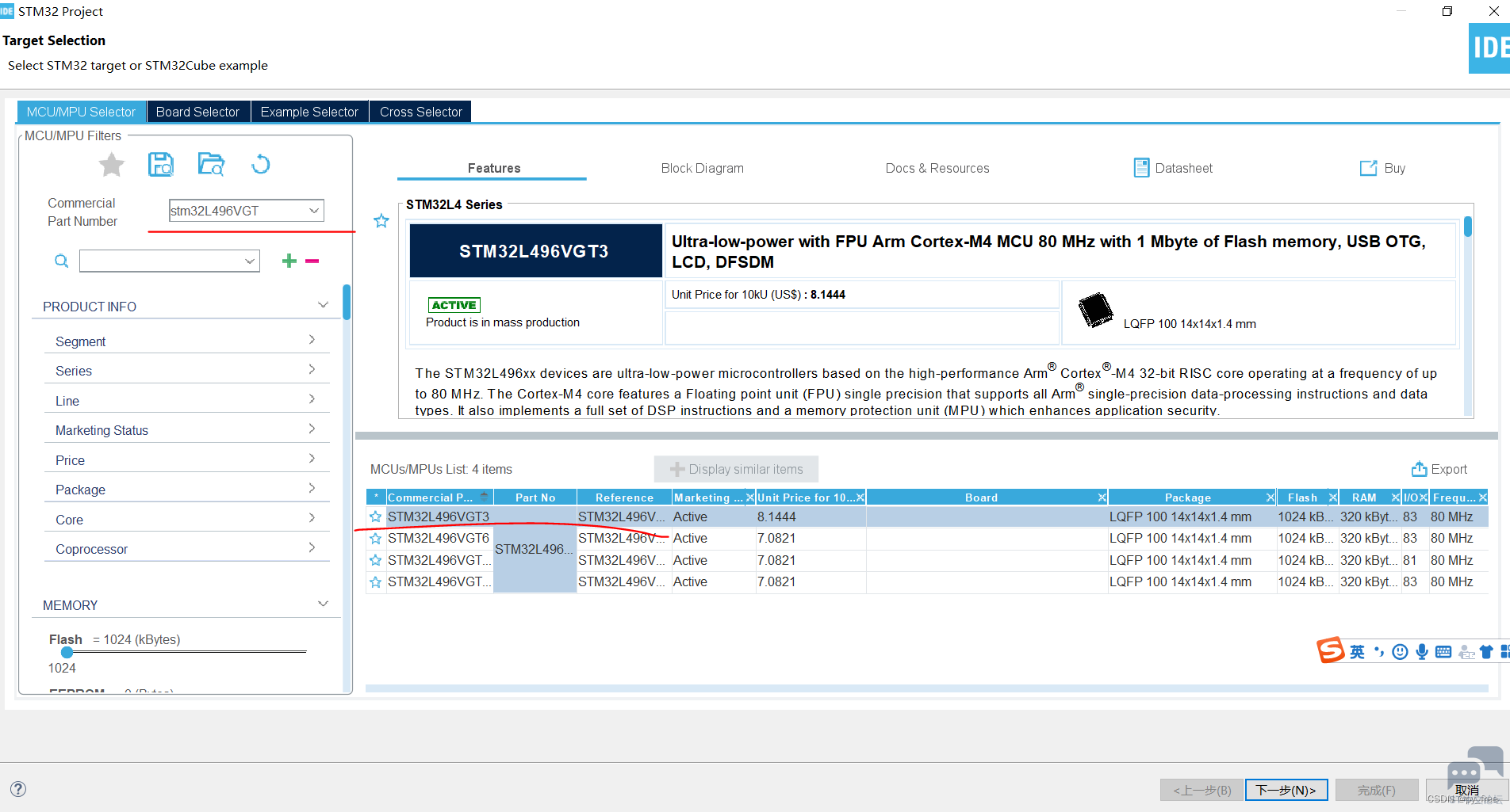

二、创建工程及配置芯片引脚
7 q& T* R3 |, @  }        汉化完后,重启软件,在文件->新建工程->stm32 project,输入自有芯片型号,本文是STM32L496VGTx( r; q: b) D; E5 y" c, `# Y+ O
' h" s5 u- e: k: t# Z. t3 V3 M
, O- J# I* n6 R: ^4 d7 x+ U3 B

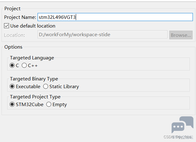

0 m5 ]0 M* g  S* M* ^5 R4 w 点击下一步,输入工程名,选择工程路径,完成工程创建
/ X( _. z+ ]8 [; x! g) \, W% |" |- }5 H
5516bbb2d9434da9be5c855494ba70f2.png . Y' |. S2 P. D8 a9 j& s# t

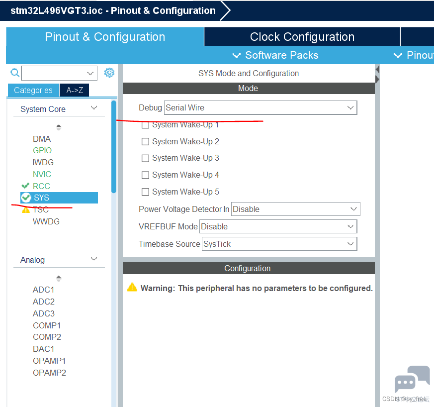

, P& @3 `& `+ H5 `         工程完成创建后,直接弹出cubeMX配置界面,可以图形化配置芯片引脚接口) f. D/ D# f2 e/ T6 ?
& R& i' s7 L# q9 t        开启USB串口能力9 i; g. Y8 H+ o4 F3 X
6 m8 H' e& `: @! i* g$ J
5 Y+ B2 G$ |1 {0 C

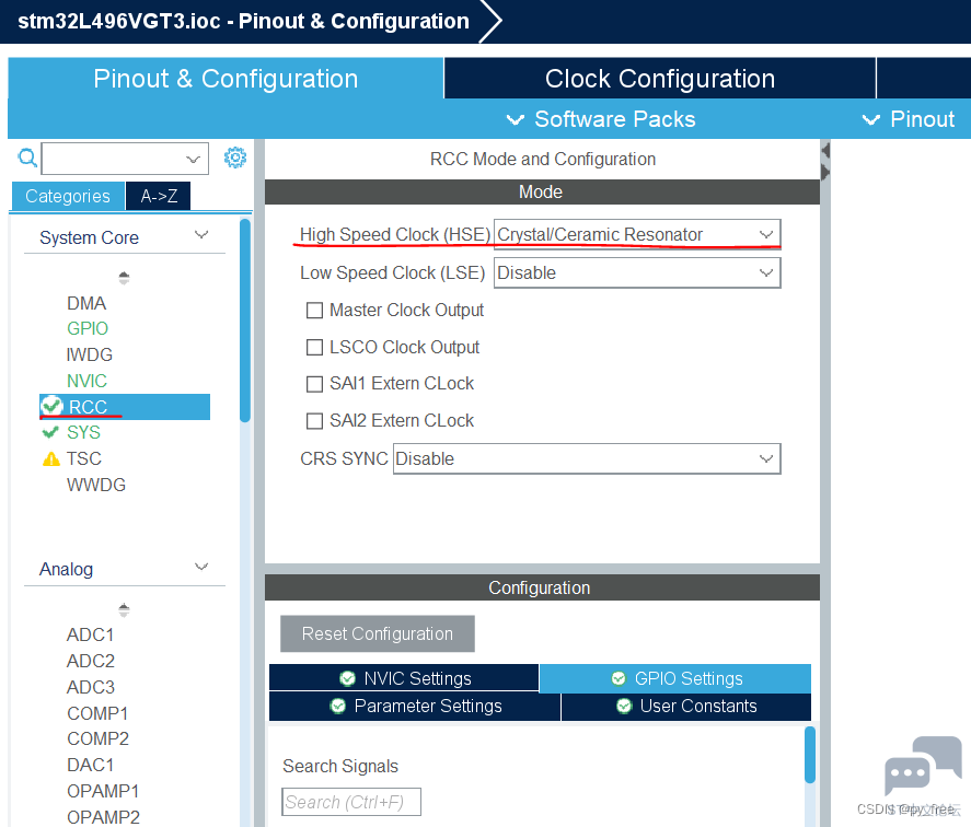

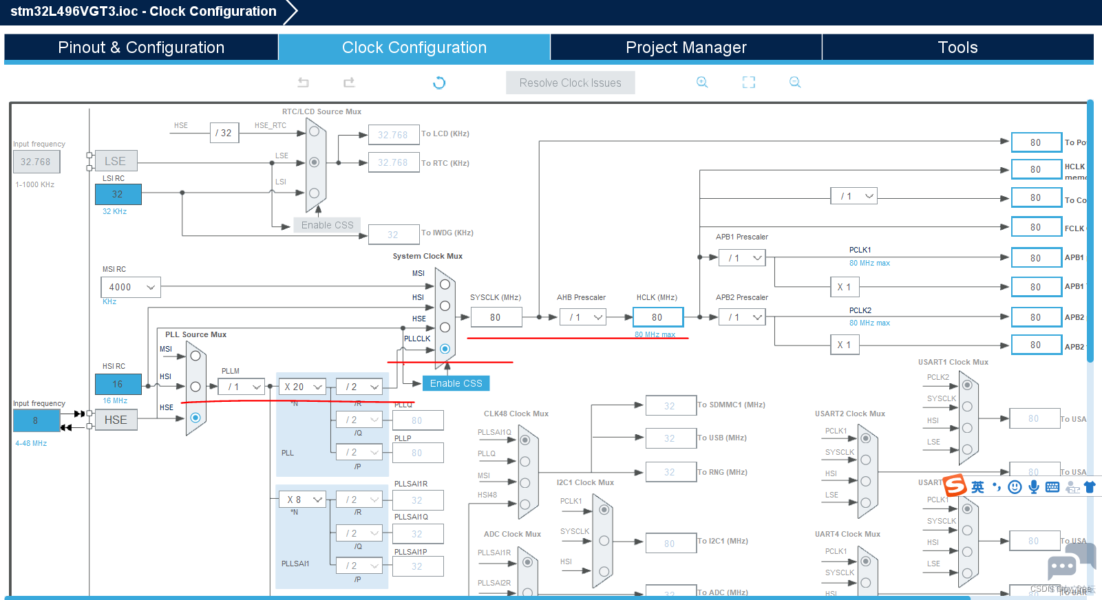

( r' ?1 x, Y& ^         本文仅开始外部高速时钟(HSE)
/ Z. e" Y& ]5 v. `* a! L9 Q* ~
7 [( A4 b$ v- d  G- t+ q
" F# \1 T- t1 N7 i2 v5 e) `/ V6 ~# Z! ]) K& Y8 h5 x
         系统时钟频率直接拉满到80MHz! I" L" M3 n$ ~6 C
( k8 r: r6 d2 R1 s
. _2 t1 H4 m, r% Z9 v' X

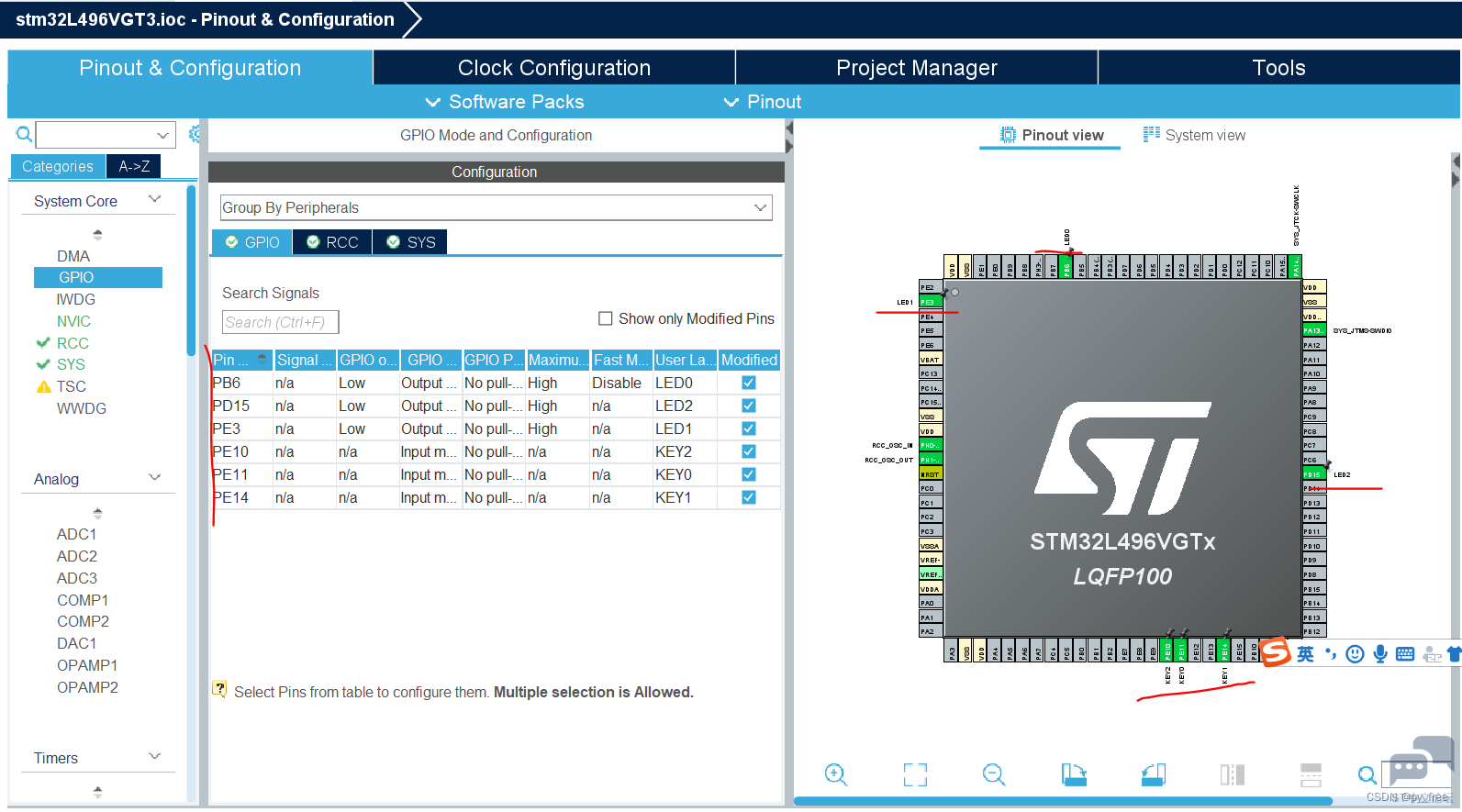

, N5 s1 T" N! e2 `" d; ~  h         为了简单测试工程,仅仅配置三个按键及三个LED灯的GPIO
/ U! T+ ]' }/ {8 Q! z# ~; g# e! c8 \
11d7ba975a014eb7a563d695571eae54.png # A6 A$ Z6 a% x3 Q/ _

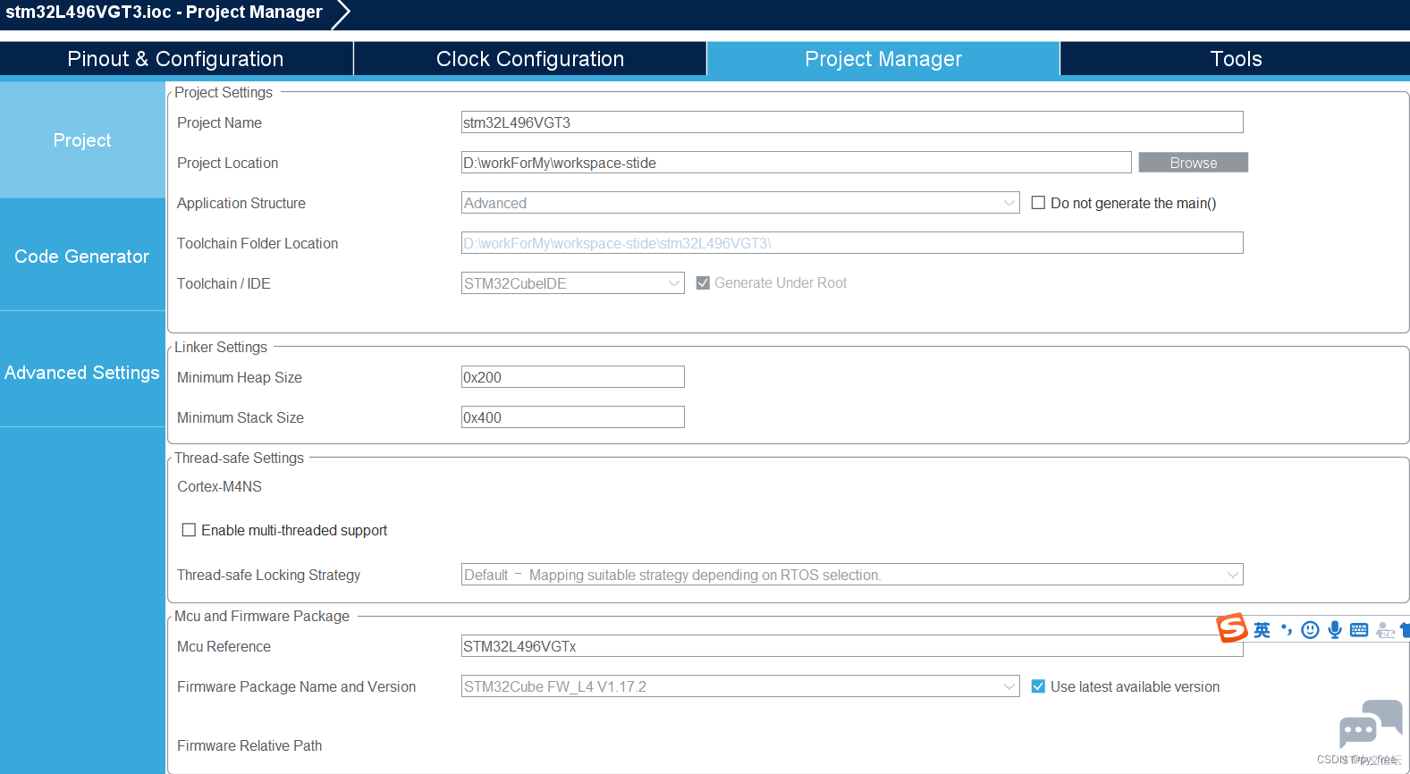

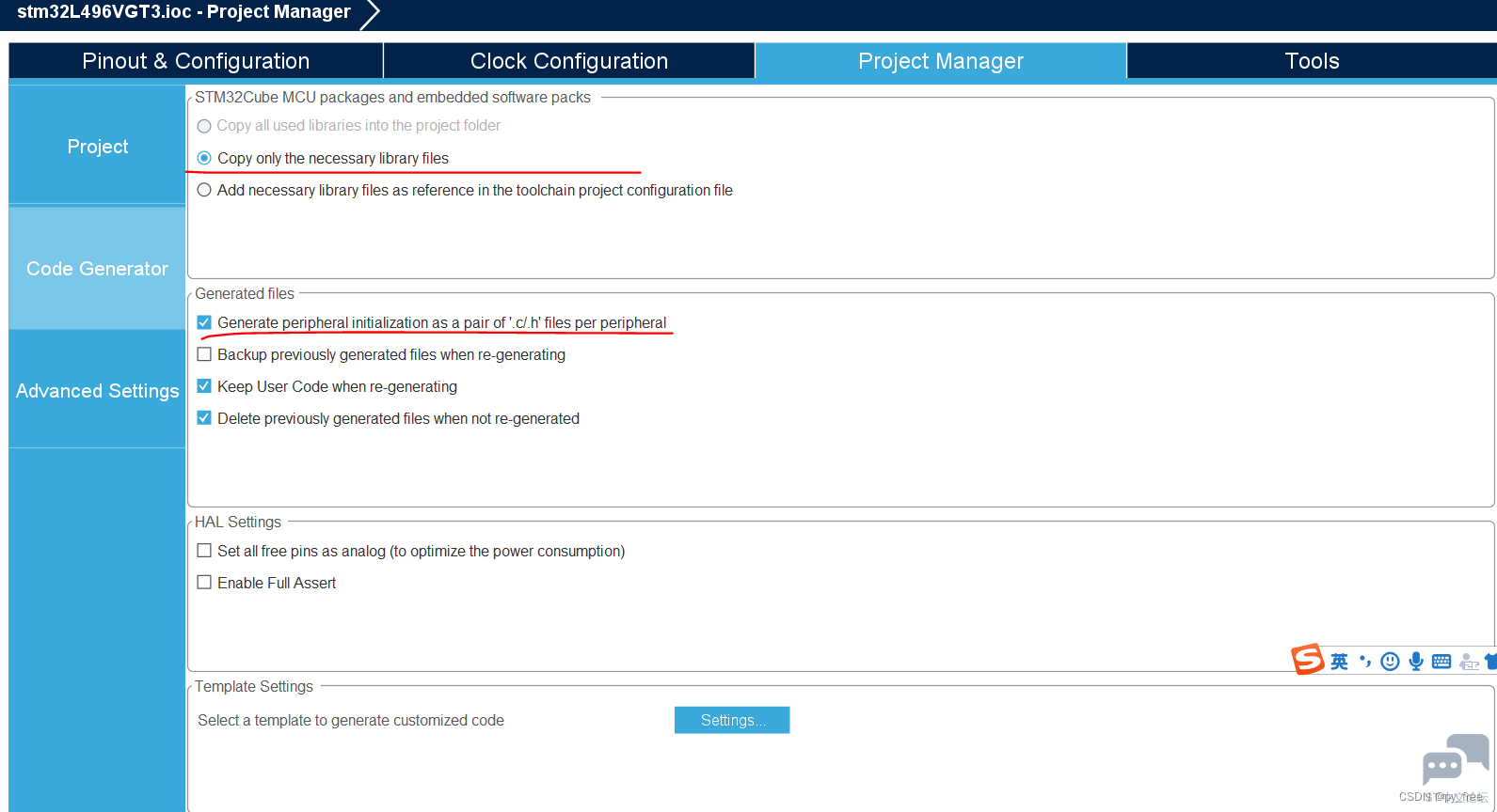

, w, C# {3 I$ n3 K         工程管理,保持默认设置,
% [% u) n4 S5 ]' i& \
1 B5 p7 ]6 o3 |
562df507c9874f41a35825e23699ffbc.png   v  u9 C5 F! h0 }
" Z3 v/ c/ L0 J% x$ ~
         代码生产页面,只按需生成,为每个接口类型生成独立头文件及源码文件
# f5 _, Q: A% G4 s2 f: j  y  y% X" d- T
/ ^& ^2 X- r; J$ n2 c
3103dc753c66489cb9be69e7bb5d2fd4.png ! s0 E  {% q. ?  e
4 g/ b) e$ `7 r- v, H# Q1 ]6 }  t

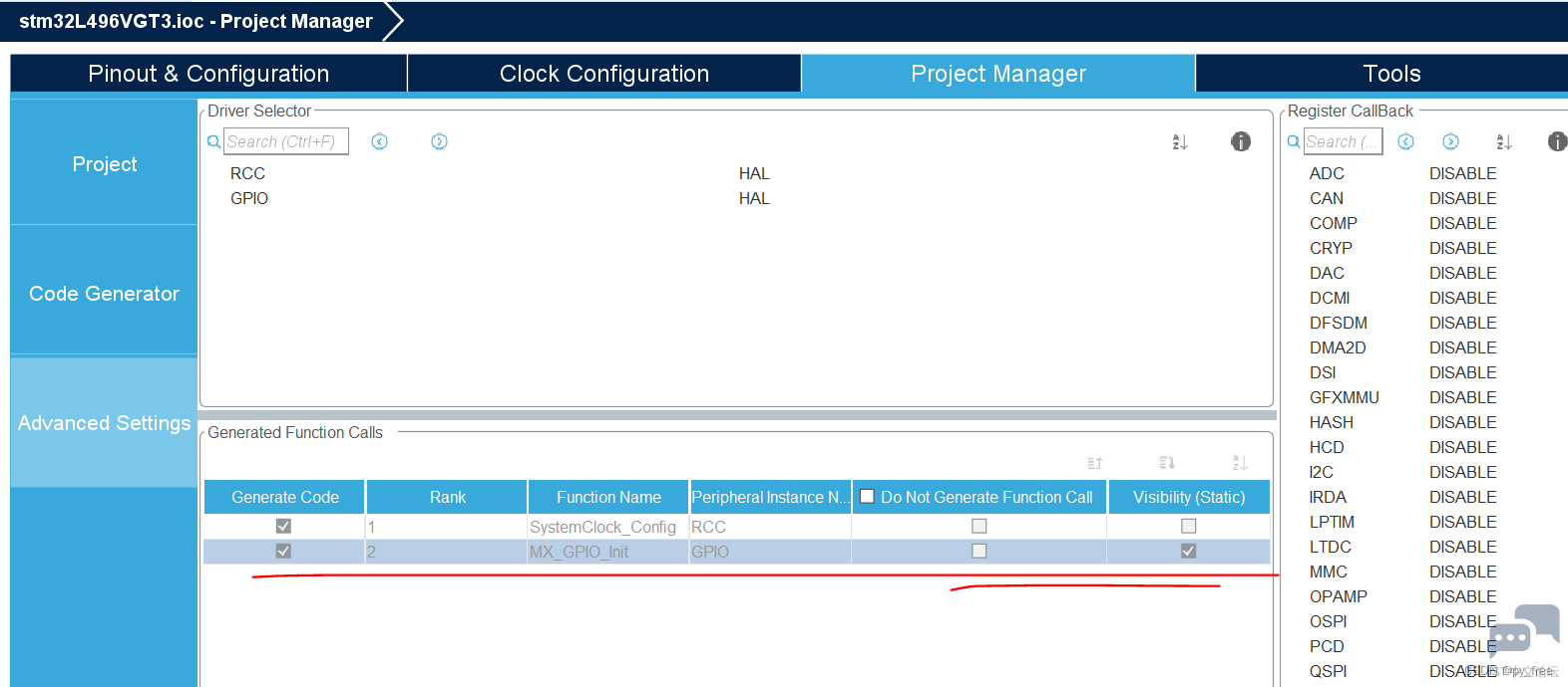

         高级设置页面,保持设置,1)本**PIO选择HAL库实现,也可以点击选择LL库,2)GPIO初始化调用直接生成(main.c中实现),也可在Do Not Generate Call勾选去掉,也可以去掉Visibility(Static)选项,不生成GPIO初始化函数$ \7 z8 _$ r; x* b$ l2 B
3 e; U! R9 g0 f. ?* N& [: r
+ P4 [- m  ]# W! e' v

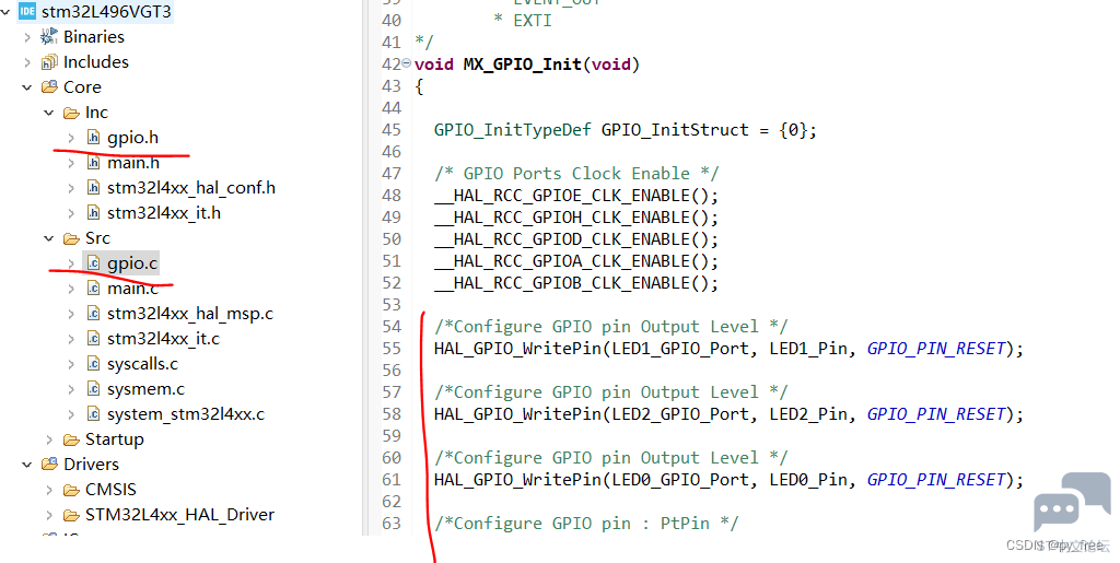

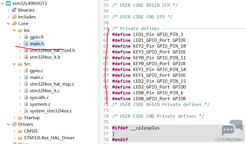

代码生成后,GPIO接口映射信息配置在main.h中
  m6 ~1 s' Q0 N2 z0 E0 L5 ~5 f% @7 t: A) {% s
* K* C4 A  ?3 R5 y( p" y/ o
! d4 ]% Q* Z2 ~" z2 b         生成GPIO接口源码为gpoi.h/c,仅仅提供了GPIO初始化函数,实现时调用HAL库函数来实现的。
4 t/ a" L9 A0 F+ U  n5 U; {7 [# L8 Y. l8 E6 e4 C7 {
2 o- a9 f! V+ Q" B" ?. v* N8 |; @* ]) P: W

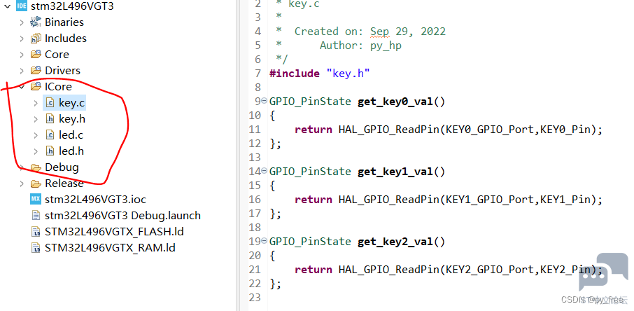

' h% ?$ j- u; a; z三、编码及编译& V+ N  q$ M& F8 K4 e( D: k5 G
        在工程目录右键->新建->source Folder创建一个源目录,并添加key.h/c、led.h/c四个源文件5 t  }) p$ H4 z' R  _
+ \* }5 k9 u( Q- N5 Y
% v- l: u% R  z; ?
# x! O" N. t0 G" i% j+ Y         key.h" \) Y5 X/ ~! c

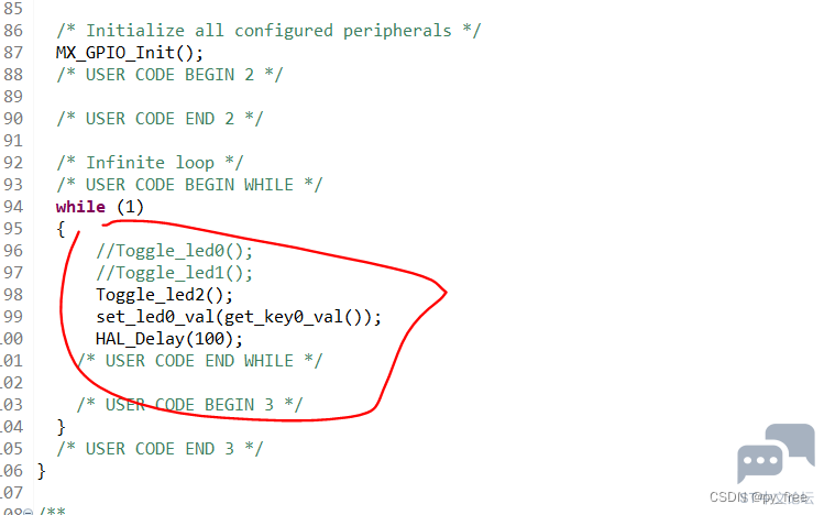

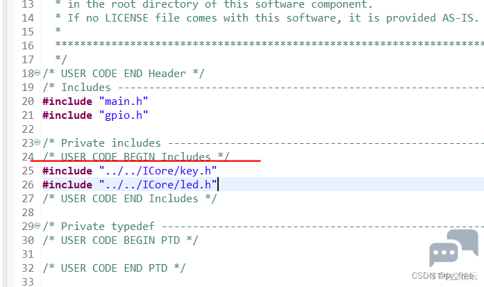

+ |0 s* r7 L# E/ c7 ^        在main.c加入key和led实现,在代码预留用户自行区域加入自主编写代码,这样cubeMX改动后再次生产代码不会修改抹去自己已经写入或修改的代码0 O$ r# d4 r) o2 l
6 V% h, P# k  |, H" D& Q6 W
        添加头文件

         添加函数调用实现,可自行斟酌调用

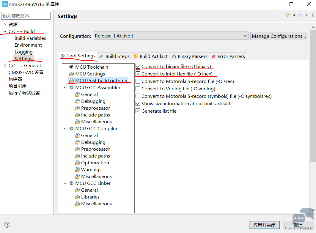

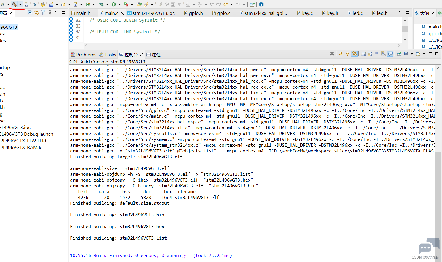

          右键点击项目,进入属性页面(也可以直接菜单进入),勾选本项目编译程序输出文件格式支持
5 U; I: X1 ?  n& {  _" w# X
+ P5 ~5 U& w  @1 F% t( t
37fc1ae9d2a74b60ad7a608342cf7195.png 7 V' L( G( ^3 f( q8 Q7 @: O  m
) ^# r) M, [& w$ w, m' X         点击编译按钮完成编译

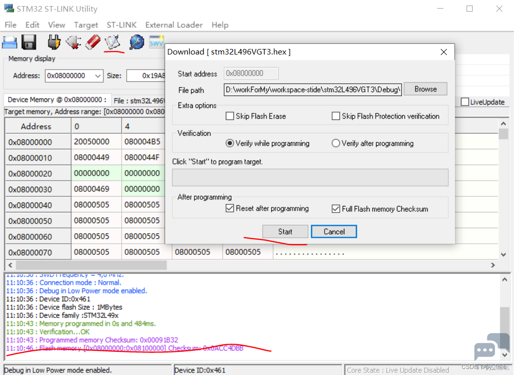

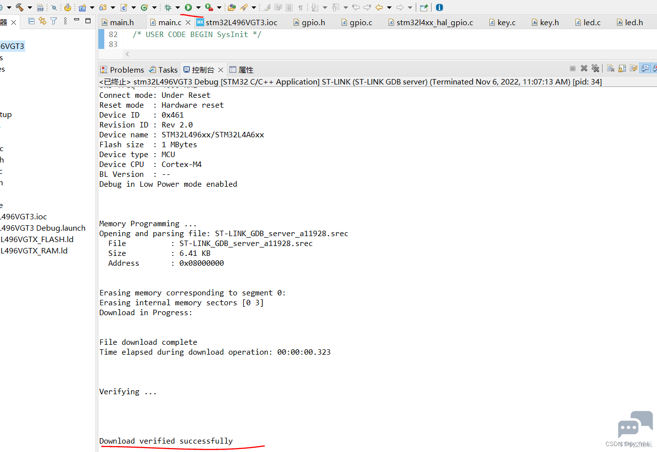

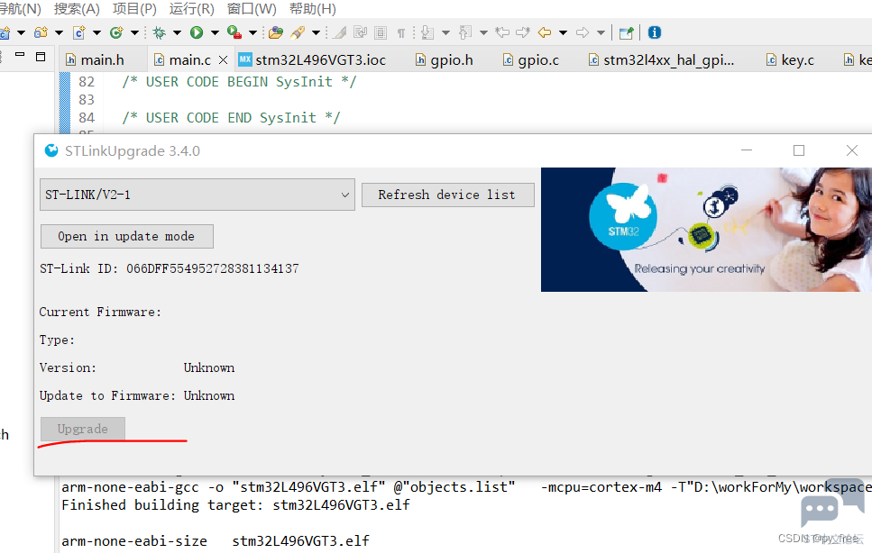

8 O) u! ^7 d& ~/ G$ Q# M: V四、加载已编译程序到硬件及测试
$ X/ z9 ?3 Y" V, o6 l        点击help->ST-Link更新,运行配置更新,便于直接将编译好的软件下载的硬件上。
% @7 L! j: C. T: F0 U/ S# B* w! k/ D; Q5 x# D
03d2f645130642a888a7d5e9acec7c91.png : m$ I: B$ K1 r* G6 e

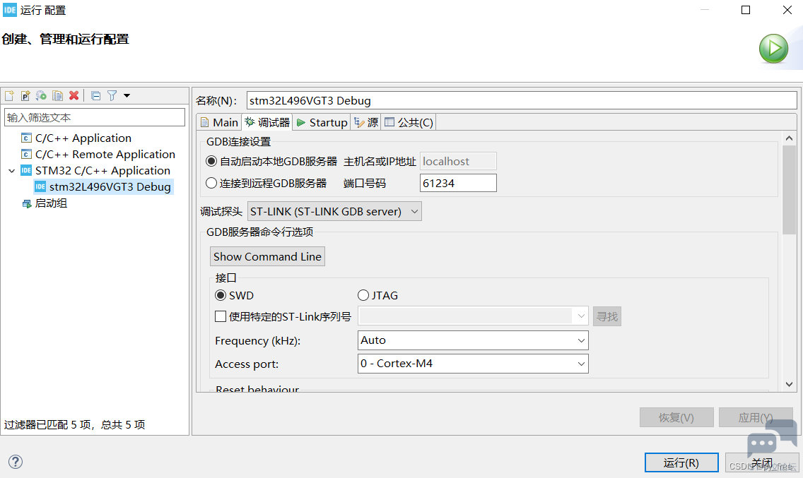

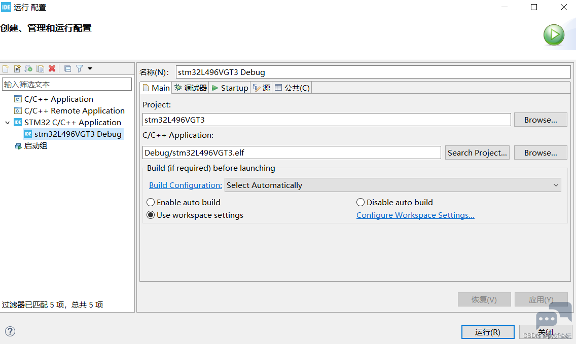

; I4 z  M" P! K        点击运行工具按钮的运行配置,进入配置页面,在STM32 C/C++ Application新建调试配置,每个项目仅配置一次,后面就可以直接点击运行按钮加载编译好的软件到硬件,1 m& W$ i. U9 Q' X$ C+ V3 w
5 i3 g4 W2 Y) j6 ~
ea188220de4d4ed29e1951d485731ea9.png 0 C; o! H+ o5 n
' y0 j# ?% t% _2 N
5a25da299d8e4c92826f620cf30bafe0.png 6 o; Z5 w9 [" E4 b
( w8 a1 H8 @/ V# y8 l6 I
        将电脑与硬件用数据线连接,点击运行下载程序6 X# p: l' e0 a3 x! x; |7 r: R
; L; e$ Z; C' c
4ce304e2ee5f469ca23b922e33ebd259.png " I9 m6 |+ W) H& C
" i! m5 s( Q; y& D* y8 b6 I         或者采用其他下载工具,如STM32 ST-LINK Utility加载! a# v( Z0 ]' _& [  o

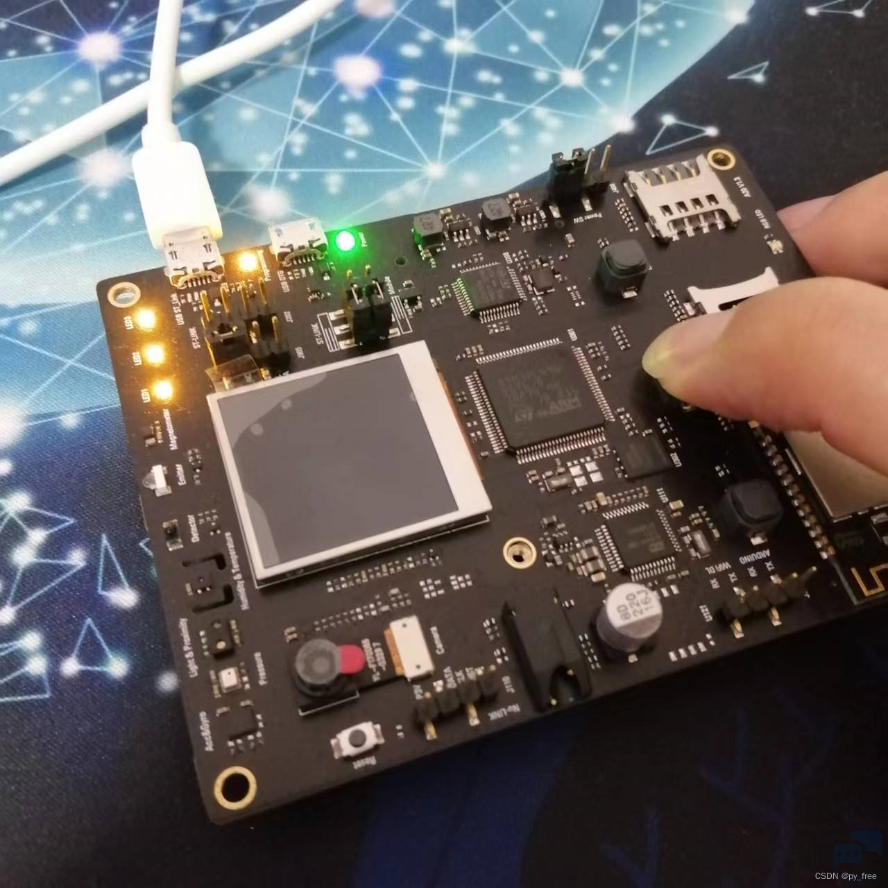

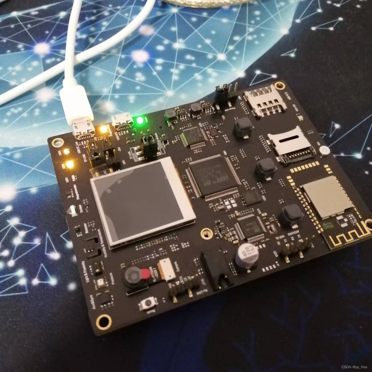

( K9 _) x0 Q+ _2 ~2 S3 x五、程序运行效果4 U- ?! o, M- M, D% f) a
        展示效果如下:" p' U3 g$ W5 t8 E9 `; p  ~% ]7 e5 l
  1.    Toggle_led2();//闪灯% M) f# f' F, j2 w
  2.           set_led0_val(get_key0_val());//按键亮灯4 p0 X( {/ g+ @. m- l
  3.           HAL_Delay(100);
5 J- C, D+ ^# R" v/ x: r% G        【1】闪灯
8 o; F& R; D1 R' d2 {  g
6 }( c8 o3 z9 h8 x  T% h& Z5 j; h
* j7 g" C" X: \& S7 h# E& F3 V% Q! l; q* l, b& d
         【2】按键亮灯  B9 B2 o$ _  B- \. }3 W" l
2 }1 ~" `+ S% z- ]/ W" c
2efd57ebd5f9409f8c7630dfe3b75e91.png 5 j4 J3 F$ B" A* p+ W7 Y' K
