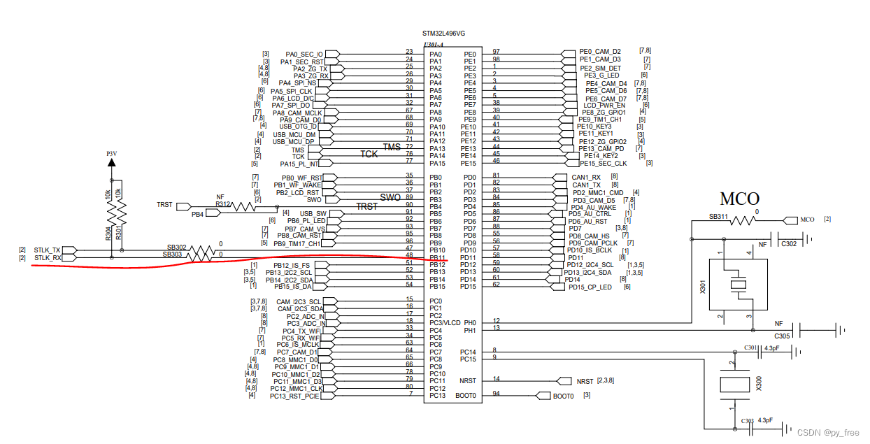

2 H, F9 p9 P- `7 N+ A$ F2 w9 R0 s一、stm32串口配置
' ?- N5 ?$ N/ r2 u" ]2 ~) b/ O        本文采用的开发板是stm32L496VGT3,其有两个 USB 接口,一个为 USB ST-link 复用接口,作用为软件下载/调试/ 系统供电输入口。另一个为 USB OTG,用户可以外接 USB 设备,支持 1000mA,USB2.0 设备接入。本文就采用 USB ST-link口实现串口上下行通信及调试信息输出显示。! B3 E6 l5 V' V4 e/ P8 Z
/ Z- W, d( c: `
        USB ST-Link(USB1) 接口的串口通信及调试信息需要我们映射实现。7 q. ~7 [- |4 R* e) `3 I

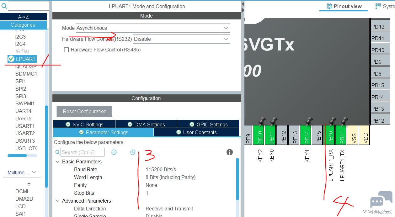

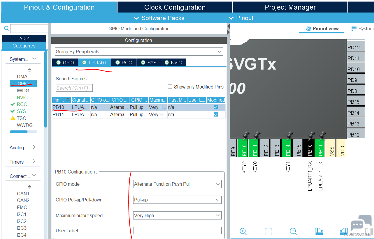

) E! D- J4 {+ b2 ]         打开cubeMX配置界面,配置串口映射,开启LPUART串口或其他USART*(1)的异步传输模式(2),配置串口参数(3),并将串口收发数据端口映射到PB10、PB11上(4),并开启中断功能(5),最后点击保存或生成代码按钮生成代码。
, {1 `& ?6 r; P: y6 ]. U5 F0 s
2 U7 I. J' X8 z5 `$ z
' _6 S6 f& c8 \8 a% b5 R

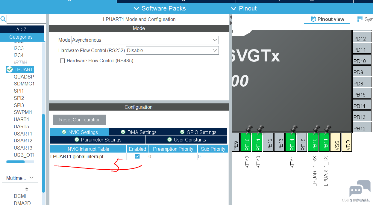

4 Q+ Q! k' R, I! v9 [        开启外部中断:  \( ^& Z5 l% C: W7 i  F7 R1 S
# I; ?5 X) Q, A- M/ j! e
( G6 K# T* g: r% `' I# d4 {
2 d2 P. s  ^; C+ N3 F, `! c        设置上拉输出:
4 l; Q( \* L$ z3 j* d5 v% }- l7 h2 Y9 c8 ^2 C" Y4 x4 B

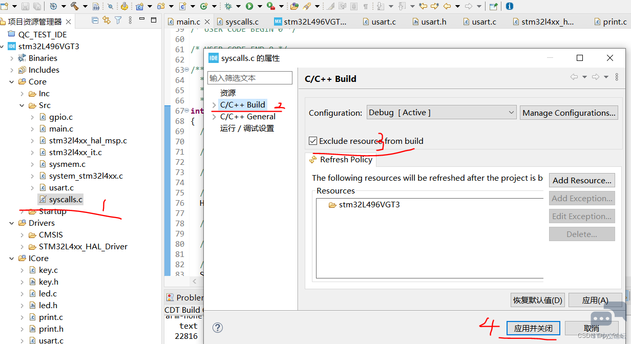

        【1】首先禁用CubeIDE生成syscall.c文件3 B* Y- s8 n/ l% E- r" R
& g: w) ]' ]/ R/ A/ p
a742569ba23b4ec788c49ae6a096ca1e.png # r# w( N: @2 M( M. R) a- e

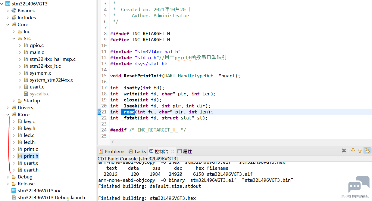

         【2】创建print.h和print.c两个驱动文件来取代syscall.c内的函数_read、_write等实现,本文是将这两个文件放置在ICore目录内% n0 h4 y& ~, m4 m
! r6 G# Y# O; `( C; H' S: T7 Y* Y& A1 L
ce2935da5ac3492992b5bfe084c4790a.png ' Z/ c( h4 D( n& j1 A9 m
* A( ~/ J- }5 ?0 ?
         print.h内容如下:! R0 ~6 y! S2 `# \/ m

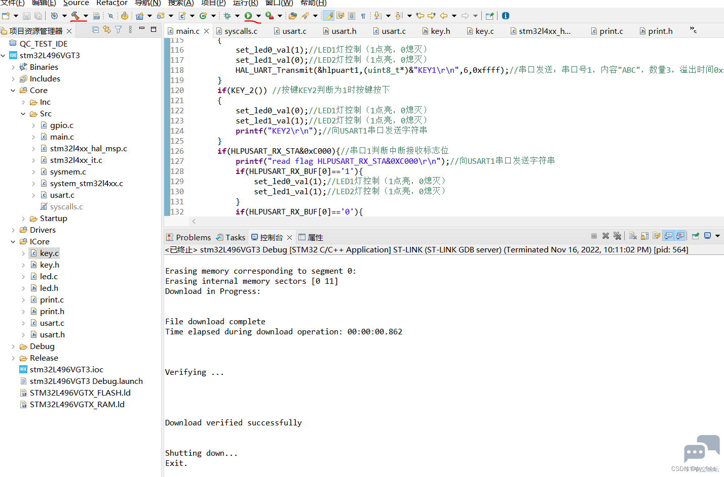

- e. p, Q  P2 a4 u/ m        【3】创建串口驱动接口,主要就是实现串口回调函数2 J" R3 E; x. w0 H; y
9 t6 j* A. q  ?; P, t

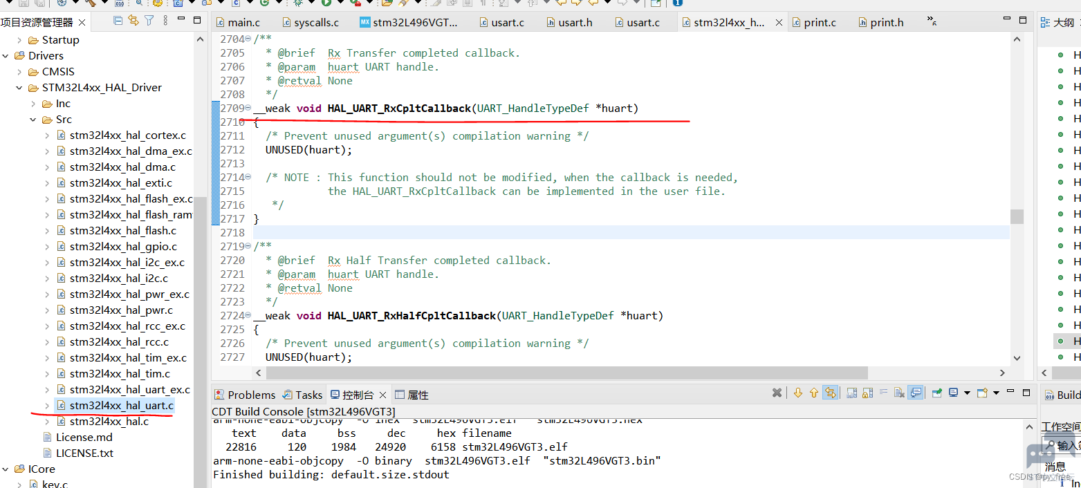

        前面print.h/c实现串口输出能力,但其输入能力由于lpusart开启了外部中断功能,还需我们实现其回调函数,因为cubeMX生成的HAL库(stm32l4xx_hal_uart.c,文件名因芯片不同有所区别)的串口接收回调函数是个弱声明函数,其实现源码没有做什么事。
- i2 z( d8 ^( W  W9 m
% D- B* z: ~5 V' Z3 E# x
3 Q5 S! R; [: N% z. g) ]# e0 C8 L! v* r/ a0 C* v8 _5 Q
         现在创建usart.h、usart.c两个串口驱动文件,放置ICore目录下5 ?8 ^! p8 c( c2 f! j3 U. ]* z: K
7 c% Z0 L* B3 h  |- z
        usart.h内容如下,HAL_UART_RxCpltCallback会覆盖stm32l4xx_hal_uart.c的同名回调函数:) a& K$ d6 x( q& N+ H7 x

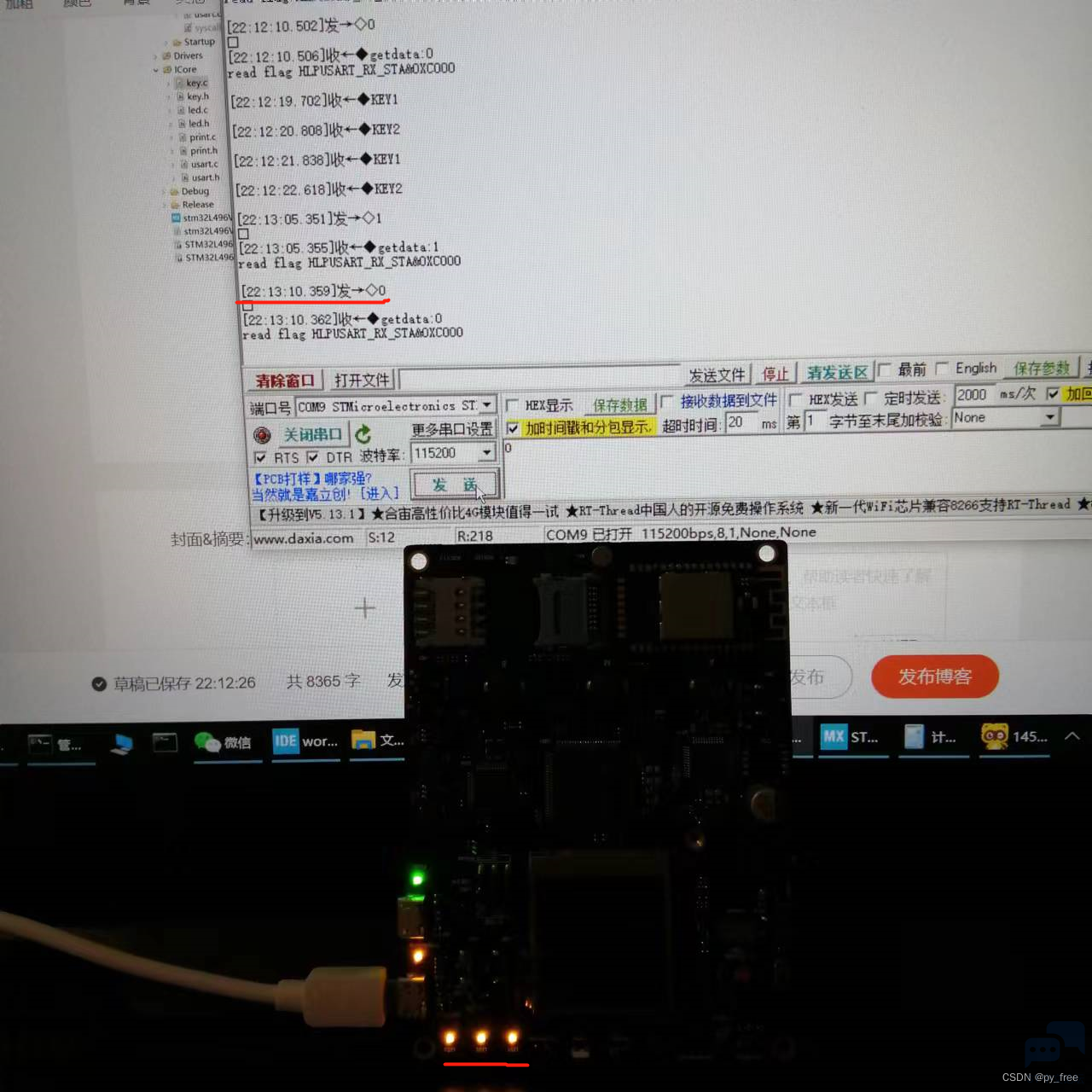

四、编译测试
, G. c. {5 S) X# Q& O1 C        编译及加载程序到开发板:; D  N2 l9 R+ v% v: w/ b- u# A
, O, O6 {* L1 g: s" V
29acb9bf23dc456a94e90e33302641ca.png & h" J) H* u  T8 ~+ }
# D! q/ V2 |' b2 c9 p- m* d! g
         验证数据收发,按键1和按键2按下,顺利传输数据,输入“1”和“0”字段,可下行控制LED灯' x9 {3 z/ P* F, A: D
# a6 M1 b  f$ J1 O9 m6 m1 O/ P3 H1 A
